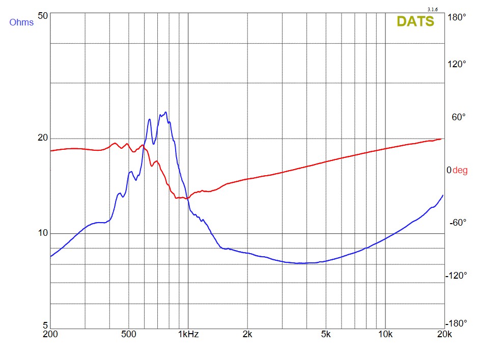

    ich habe heute die Impedanzverläufe von 3 Treibern im 2344 gemessen.
    Anhang 75682
    Blau Selenium D220Ti OMF
    Hellblau BMS 4550
    Grün BMS 5531
    Alle 8 Ohm Typen.
    Diese Zackendiagramme bin ich von Messungen im 2344 ja gwohnt.
    Was mich erstaunt, dass der BMS das auch ohne Horn zeigt.
    Anhang 75684

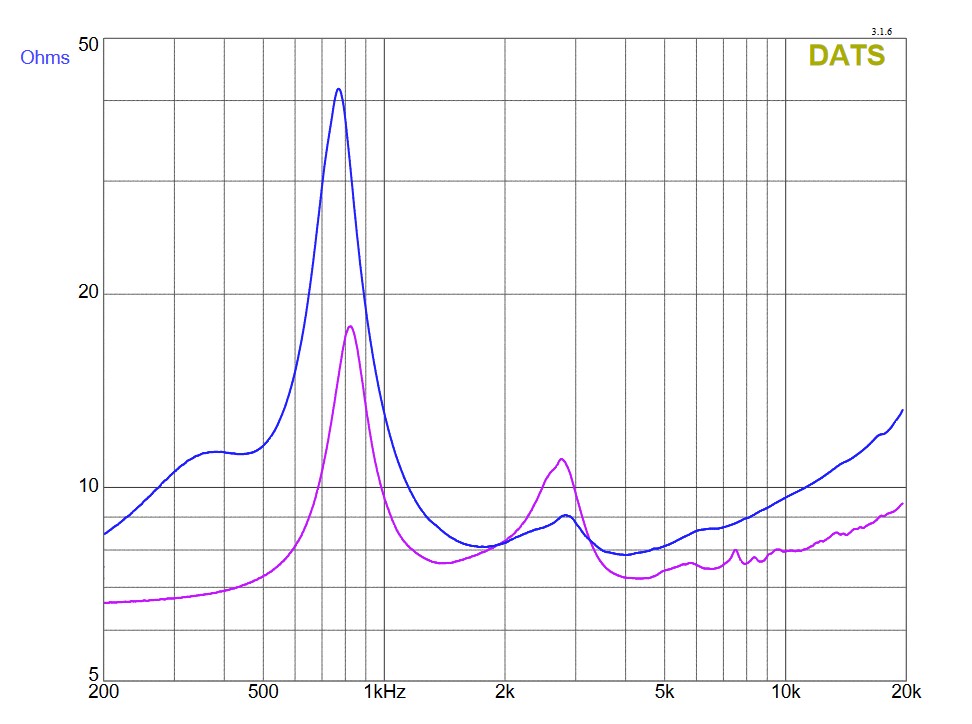

    Hier sieht man den Unterschied zwischen 4550 und dem D220Ti , der einen ganz normalen Treiberaufbau mit Diaphragma hat im Gegensatz zum BMS mit Ringmembran, mehr als deutlich,

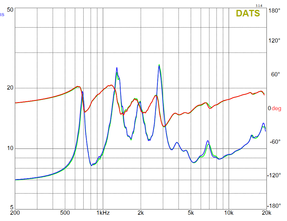

    Hier am 2342
    Anhang 75683
    4550 grüngelb
    5531 blau
    Gruß Kalle

    Hallo Kalle,
    das scheint mir im Wesentlichen daran zu liegen, dass die Impedanz des Selenium erheblich niedriger ist als die der BMS.
    Dadurch erscheint der Verlauf in dieser Darstellungsart beim Selenium glatter.

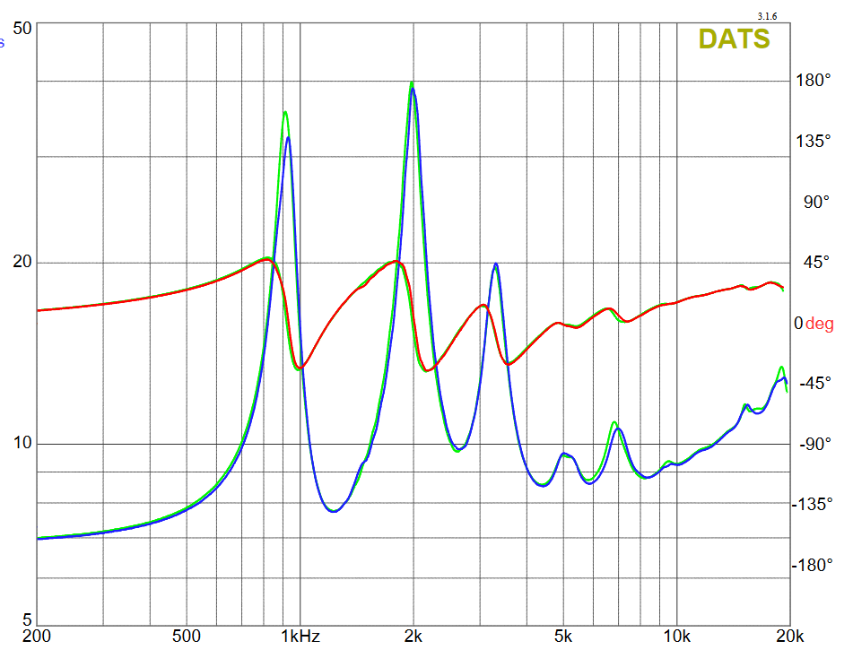

    Anhang 75693
    Hallo Jesse,
    hier siehst du den Selenium lila und meinen schmächtigsten Treiber den Peerless DFM 2535R00-08 in blau.
    Das wäre ein Widerspruch zu deiner These.
    Anhang 75696
    Hier der Peerless an meinem EV-Klon, ein sehr interessanter Treiber und deshlb schon ewig ausverkauft.

    Hallo Kalle,
    nö, sehe ich nicht so.
    Die beiden sind zwar schlecht vergleichbar aber auch hier sieht man, dass der Selenium eine geringere Impedanz hat und wenn man beide auf gleiche Impedanz umrechnet die Hauptresonanzspitze des Selenium deutlich höher ausfallen würde.
    Natürlich spielen noch andere Effekte hier ein wie z.B. Stärke des Antriebs etc., daher schrieb ich ja auch "im Wesentlichen".

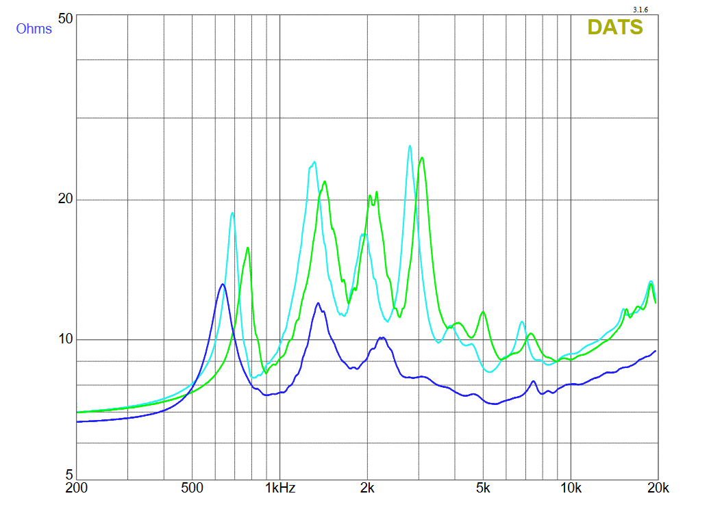

    Hallo Josh,
    ich habe mich durch deinen tollen aufwendigen und lehrreichen Bericht an einiges erinnern lassen.
    Anhang 75706
    Hier habe ich durch leichtes Verschieben mal eben in 5 min meine beiden SeleniumD220Ti OMF synchronisiert;) und hellblau zu rot gemacht.
    Hier die ebenfalls 38€ Treiber ehedem, der vergriffene Peerless DFM-2535R00-08 liefert sehr beachtliche Messwerte.
    Anhang 75709
    Die BMS 4550-8 hier mit Adapter für 3Punktbefestigung.
    Anhang 75707
    Dann beide mit Phase in montierten JBL 2344
    Anhang 75708
    Das kann man so lassen:), das nennt man wohl Serienkonstanz.:thumbup:
    Die BMS waren damals fast 3mal so teurer wie der Selenium, heute sind es nur noch 50%.
    Man sieht, BMS ist eine lohnende Investition.
