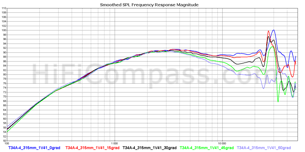

    In den Messungen vom T34A-4 von der Russischen Homepage sieht man schön, dass unter 2kHz die unharmonischen Verzerrungen deutlich ansteigen.

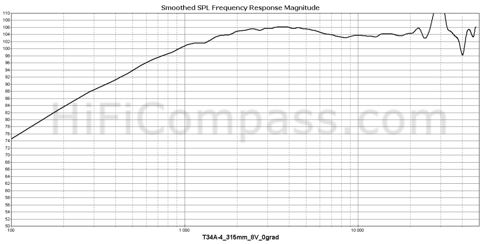

    Dann füge ich mal die Schalldruckgrafik dazu, um das richtig einzuordnen. Bei 8V Spannung reden wir von 103 dB Schallpegel bei rund 1.500 Hz und einem K3 Klirr von 0,14 %.
    Ich sehe ehrlich gesagt keine Lebenslage, in der das nicht ausreicht.
    Anhang 46545
    Es mag natürlich Anwendungen geben, bei denen das immer noch zu leise ist (auch wenn mir für Otto Normalverbraucher keine einfällt). Aber dann dürfte es nichts mehr ohne Horn und Co. gehen. Anbei noch der Klirr von Beryllium Hochtöner, der Vollständigkeit halber.

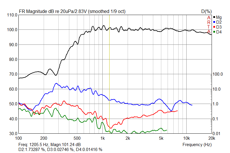

    Ein weiterer Kandidat für eine Trennung um 1,2kHz wäre unter Umständen der TW030WA09/10 mit seiner 30mm Schwingspule.
    Hier Verzerrungen bei 100dB/m:
    Anhang 46547
    Beim Bliesma würde ich aufgrund der "breiten" Reso vlt. nicht unter 1,5kHz trennen.
    Was beim Bliesma bleibt ist das herausragende Richtverhalten bis in den Superhochton hinein.
