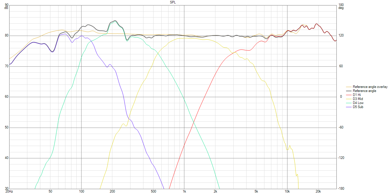

    Ich denke auch, dass die Bündelung früher einsetzt als die Simulation zeigt. Ich hatte Schwierigkeiten mit dem Merger. Ich habe es nicht hingekriegt, trotz youtube-Tutorial und Anleitung den Merger so zu bedienen, dass er die Diffraktionsdaten mitnutzt. Was aber geklappt hat: im Diffraktionstool die Nahfeldmessung einzuladen, damit dann die Winkelfrequenzgänge zu exportieren. Und dieses Ergebnis dann wiederum mit der gefensterten Messung im Merger zusammenfügen.
    VG, Matthias

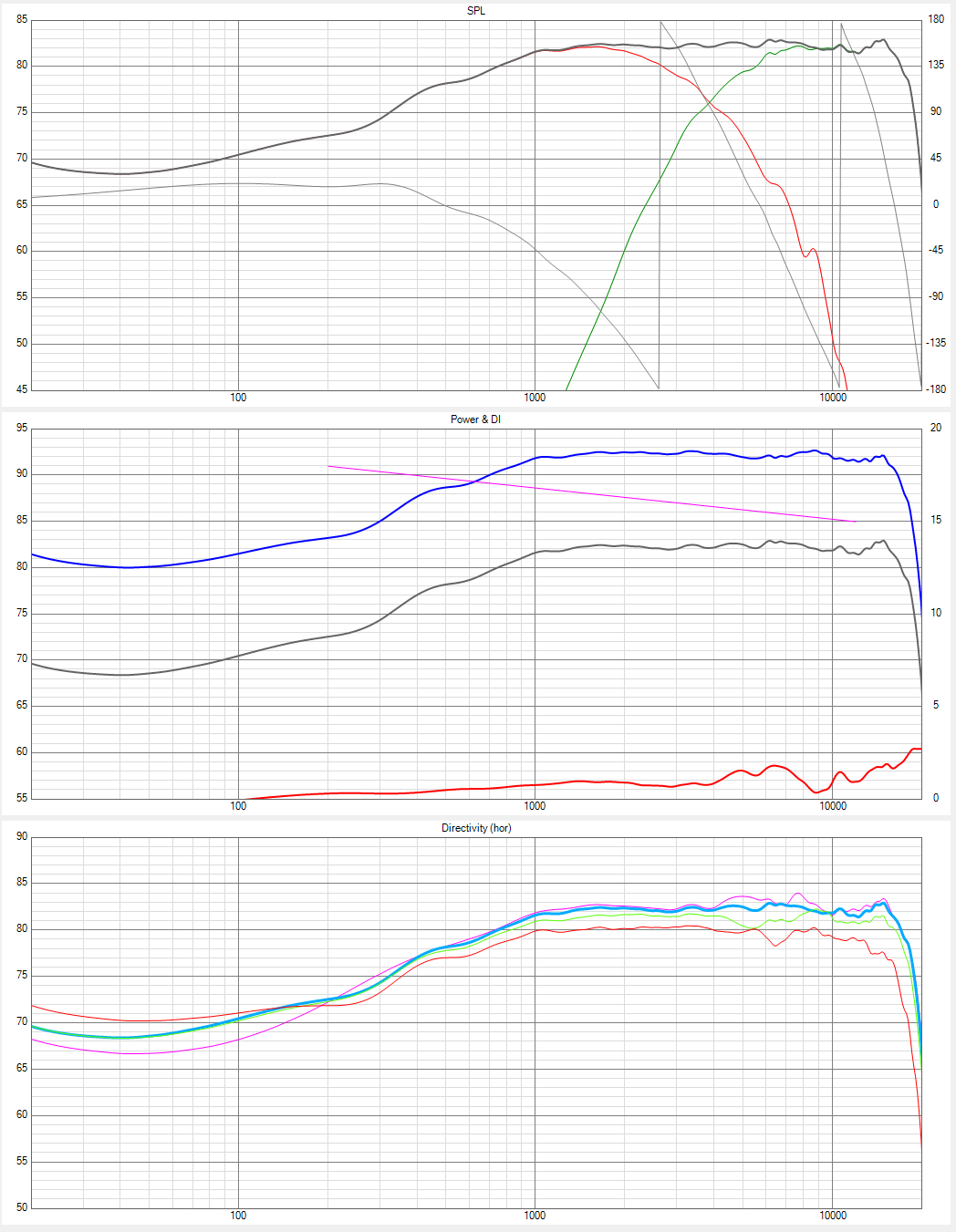

    Ein Tipp noch von mir: VituixCAD berechnet automatisch die Phasenlage zum Hörplatz. Im Gegensatz zu z.B. Boxsim, das mit einer Addition im Unendlichen arbeitet. Im Optionsmenü ist der Abstand auf 2,5m eingestellt. Meine Erfahrung bisher ist, dass Kimmos Ansatz Probleme macht. Mit dem Boxsim-Ansatz habe ich bessere Erfahrungen gemacht. Bei Kompaktboxen fällt der Unerschied nicht groß ins Gewicht, bei deinem Lautsprecher sind die Phasen-Offsets schon erheblich.
    Wenn ich den Wert ändere, hat das bei mir keine Folgen auf den Phasenverlauf.
    Davon abgesehen werde ich die Phasenlage sowieso später anhand von Messungen im Raum am realen Objekt anpassen. Das ist mit DSP ja kein kriegsentscheidener Aspekt.
    Noch eine andere Frage zu VituixCAD: Kann man die Target-Linie eigentlich ändern? Ich habe das in einem Video gesehen, aber selbst noch nicht hinbekommen.
    Interessant, dass du mittlerweile flacher trennst. Das muss ich auch mal ausprobieren. Bei der Trennfrequenz bin ich mittlerweile wie du auch höher gerutscht. Auf jeden Fall 3kHz oder höher.
    Ja, das sieht alles sehr gut aus. Ich würde auch nicht von einer Sprungstelle bei 500 Hz sprechen. Die von Matthias angesprochene flachere Trennung sieht man ganz gut daran, dass sich benachbarte Trennungen schon bei -25dB schneiden. Solange die Treiber nah genug beieinander sind, halte ich das nicht für tragisch.
    Ich denke, Matthias meint die Trennung zwischen Hoch- und Mitteltöner.
    Der Effekt bei mir ist folgender: Zwischen 3 und 6kHz sind beim Hochtöner noch Reste der Kantendiffraktion zu erkennen. Wenn man auf Achse linear abstimmt, bleibt ein Buckel unter Winkel. Wenn man den Winkel linear macht, haut man sich einen Einbruch auf Achse rein. Wenn man den Mitteltöner flacher und etwas höher reinlaufen lässt, entschärft er das Problem. Da der Mitteltöner dort deutlich bündelt, kann man den Bereich zwischen 3 und 6kHz auf Achse durch dessen Flanke "auffüllen" ohne dass man sich eine Überhöhung unter Winkel einfängt (weil er dort schon deutlich einschnürt).
    Hier mal zwei Grafiken, die das grob (bitte nicht auf jedes Detail schauen) veranschaulichen:
    https://www.diy-hifi-forum.eu/forum/...0&d=1577524078
    Die Trennungen liegen gar nicht so weit auseinander, 2500 Hz zu 3200 Hz. Die Flanke bei der hohen Trennung ist aber flacher (durch EQs, es sind beides LR24).
    Was ebenfalls für eine etwas höhere Trennung spricht: Bei wirklich hohen Pegeln ist der Hochtöner der erste, der etwas die Contenance verliert. Durch die hohe Trennung entlastet man ihn etwas.
    Natürlich muss man noch andere Effekte der höheren Trennung im Hinterkopf behalten (IMD, vertikales Abstrahlen, Klirr), aber im Moment tendiere ich stark zur höheren und flacheren Trennung, zumal auch der Hörtest in dieser Richtung positiv verlief.
    Den Merger finde ich auch klasse. Ich habe ihn bei allen drei Chassis eingesetzt und auch die Diffraktionsdaten der Schallwand integriert. Ich denke, das Programm nutzt diese Daten aber nur, um den Verlauf und den Pegel der Nahfeldmessung anzupassen. Unter Winkel orientiert sich der Summenfrequenzgang immer am Pegel der Fernfeldmessung im unteren Bereich (wo die Auflösung einfach sehr gering ist). Deswegen entstehen dort geringe Fehler unter Winkel.

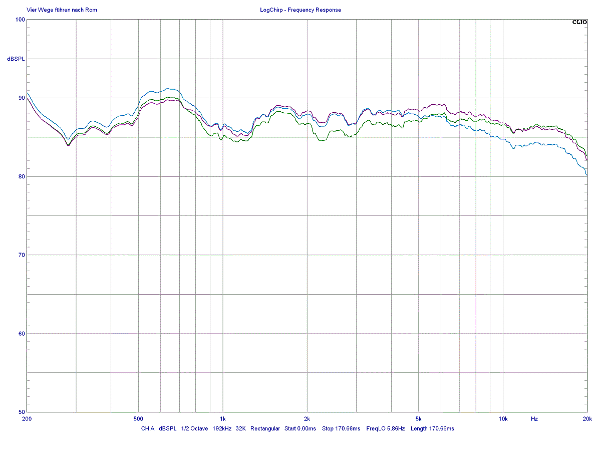

    Heute habe ich ein wenig im Raum gemessen, Hier die Weiche vom 27.12., die mir am besten gefallen hat, direkt am Hörplatz mit 1/12Okt gesmootht (beide Kanäle einzeln):
    https://www.diy-hifi-forum.eu/forum/...0&d=1577644498
    Der Tiefbass ist sicher noch ein Stück zu laut, aber wenn man die Raumresonanzen (vor allem die bei ~52Hz) etwas rausnimmt sollte es ungefähr passen. Durch den Druckkammereffekt liegt die untere Grenzfrequenz unter 20Hz.
    Der Mittelhochton ist bis auf den Superhochton praktisch linear. Das war aufgrund des breiten Abstrahlens und der Simulation des Energiefrequenzgangs auch zu erwarten.
    Im unteren Mitteltön gibt es den typischen Buckel um 600-700 verbunden mit einer Senke bei 300-400Hz. Das sind die Raumeinflüsse von Boden und Decke, die ich aber schon viel schlimmer bei mir im Raum gemessen habe (Problem ist die niedrige Deckenhöhe von etwas weniger als 2 Meter, so dass Boden und Decke etwa den gleichen Abstand zum Ohr und zu den Chassis haben). Nach meiner Erfahrung ist eine vollständige Entzerrung mit Vorsicht zu genießen. Da werde ich aber noch weiter forschen.
    Im Oberbass/Grundton ist vielleicht etwas zu wenig Pegel und es gibt kleinere Berge und Täler. Da werde ich probieren mit Entzerrung und der Übergangsfrequenz ziwschen Sub und Grundtöner noch was Linearität rauzuholen.
    Mein Bruder hat sich heute kurz die drei letzten Abstimmungen angehört (ohne zu wissen welche läuft und worin sie sich unterschieden).
    Seine Eindrücke deckten sich mit den von mir: Die erste Weiche vom 23.12. war zu silbrig, blutleer und inhomgen (grün), die am 27.12. rastete ein (lila), bei der vom 28.12. waren F- und S-Laute und der Präzenbereich zu betont und es fehlte Glanz (türkis):
    Hier sind die Unterschiede anhand des linken Lautsprechers im Raum gemessen und mit 1/2 Okt extrem gesmootht (um die Unterschiede besser zu erkennen):
    https://www.diy-hifi-forum.eu/forum/...3&d=1577645558

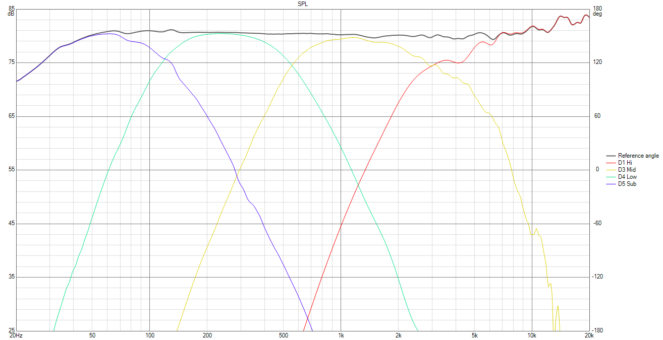

    Beim letzten Prototypenaufbau mit den Accutonchassis hatte ich auch erst mal alles schön linear abgestimmt. Da ergab sich eine tolle Staffelung horizontaler Linien. So in etwa sah das aus:
    Anhang 52123
    Das sind 0/15/30/45° horizontal. Referenzwinkel=15°. Vergessen Schallwandposition einzutragen ;)
    Urteil: geht gar nicht. Olaf hatte die Variante auch kurz gehört... da konnte man ihn mit jagen. Da muss auch definitiv irgendetwas passieren...
    Falls Du dich fragst, was das für Einbaubedingungen sind. Die fancy Schallwände sind vergangenheit - Stand ist eine plane Schallwand 22x110cm mit 15mm Fasen an den Seiten, wobei der Hochtöner auf 97 cm Höhe sitzt. Der C25 hat ja so seine Eigenheiten auf Achse. Und mit so einer relativ stumpfen Schallwandkonstruktion bekommt man das etwas entschärft. Ohne dass dann unter Winkel wieder neue Probleme entstehen. Dafür gibt es dann weiter oben mehr Unruhe - da gibt's vielleicht auch noch eine Lösung für.

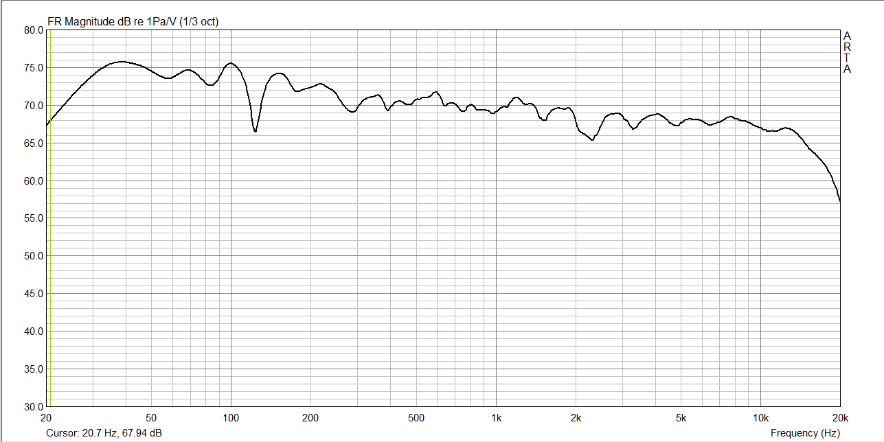

    meine Bassinho sieht am Hörplatz so aus:
    Anhang 52131
    Das korrespondiert ganz gut mit den Harman Empfehlungen und ist eine Kurve, die ein sehr ermüdungsfreies Hören ermöglicht.
    Was die generelle Korrektur des Frequenzganges angeht, sollte in die erste Wellenfront idealerweise nicht mehr oberhalb der Schröderfrequenz eingegriffen werden. Soll heißen: Ein Preset fürs breitbandige Absenken des Hochtons bei Bedarf ja, aber kein Herumdoktern an einzelnen Frequenzbereichen. Strahlt die Box einigermaßen vernünftig ab und hat der Raum eine vernünftige Nachhallzeit, ist das i.d.R. auch gar nicht nötig.

    Nun zur Weichenabstimmung:
    Als Erläuterung: Ich werde die Messungen immer mit und ohne Raumentzerrung zeigen.
    Als Grundlage für die Messung ohne Entzerrung dient dabei diese Weiche:
    https://www.diy-hifi-forum.eu/forum/...0&d=1584970086
    Sechs LR24-Filter und fünf EQs zum "Formen" der Frequenzgänge und Filterflanken.
    Diese Weiche stand schon grob im Januar fest, wurde aber während der Raumentzerrung immer mal wieder "angepackt". Das aber nur in geringem Maße, Trennfrequenzen ein bisschen und Pegel ebenfalls, nix Elementares.
    Zudem waren schon im Januar leichte Korrekturen im Hochtonbereich um 5kHz und 14kHZ enthalten, die dann aber nachher in die Raumentzerrung gerutscht sind, weil ich dort gut die Feinabstimmung vollziehen konnte. Das wird weiter unten deutlich.
    Im Laufe der Raumentzerrung hatte ich bei der Grundlagenweiche auch mal leichte Badewannenverläufe, am Ende bin ich aber wieder bei einer linearen Grundabstimmung gelandet:
    https://www.diy-hifi-forum.eu/forum/...1&d=1584970460
    Trennfrequenzen bei 120Hz, 550Hz und 3kHz.
    Die Trennung zwischen Hoch- und Mitteltöner ist zudem durch die EQs etwas abgeflacht und keine typische LR24-Flanke. Dadurch hat sich das Abstrahlverhalten verbessert. Das ist weiter oben im Thread geschrieben.
    Kurz: Der Mitteltöner läuft flach in den Hochtöner rein, um seine Bündlung zu nutzen und die etwas breitere Abstrahlung des Hochtöners und die noch minimal vorhandenen Kantendiffraktion zu entschärfen.
    So ergibt sich ein konstantes Abstrahlverhalten im kompletten Mittelhochtonbereich. Das wird dann auch unten in den Raummessungen und anhand der Diagramme mit Raumkorrektur dokumentiert.
    Nun zu der Raumentzerrung: Grundlage aller jetzt folgenden Raummessungen sind Wedelmessungen mit rosa Rauschen und der FFT-Messmethode. In US-Foren findet man sowas ähnliches auch unter dem Namen MMM (moving mic measurement). In meinem Fall wurden pro Durchgang zwischen 200 und 500 Messungen durchgeführt. Ich führe dabei das Mikro langsam rauf- und runter schwingend um meinen Kopf herum. Im Laufe der Zeit (eine komplette Messung dauert so geschätzt zwischen zwei und drei Minuten bei 200 Durchgängen, bei 500 entsprechend länger) fahre ich meinen Arm immer weiter aus und erhöhe auch die Amplitude der Schwingung. Am Ende habe ich den Arm komplett ausgestreckt und schwinge etwa +/-50cm, immer in Bezug auf die Ohrhöhe als Mittelpunkt. Extremitäten wie Boden, Decke oder Rückwand meide ich. Trotzdem versuche ich ein möglichst weitere Areal um meinen Kopf herum zu erfassen.
    Im Zuge der Entwicklung habe ich auch mit verschiedenen engeren Arealen zusätzlich gearbeitet und experimentiert (z.B. nur Kopfbereich oder nur Stuhlbereich, am Ende habe ich aber festgestellt, dass die weiträumige Messung eigentlich reicht)
    Mit der weiträumigen Methode habe ich ingesamt vier Messungen zum Einfügen in VituixCAD gemacht:
    1. 250 Messungen rechter Kanal, 250 Messungen linker Kanal, nacheinander und in einem 500er Block gemittelt. Jeder Kanal geht also zur Hälfte in den Frequenzgang rein. Das ist die wesentliche Kurve zum Abstimmen und Linearisieren, abgesehen vom Tiefbass.
    2. 200 Messungen beide Kanäle laufen parallel. Diese Messung kann man zum Gegenprüfen nutzen (Senken ignorieren, nur Überhöhungen beachten), wesentlich nutze ich sie aber zum Abstimmen des Verlaufs im Tiefbass.
    3. 250 Messungen nur rechts
    4. 250 Messungen nur links
    Die Messungen 3 und 4 habe ich am Anfang nur zum Setzen der EQs genutzt, da die Kanäle teilweise leicht unterschiedlich laufen. Jeder Kanal läuft also mit individuellen EQs.
    Ich habe dann nach dem Festlegen aller EQs aus Messung 3 und 4 diese hintereinander geschaltet und vor die Kurve aus Messung 1 gelegt (da jeder EQ aber nur zur Hälfte Einfluß hat,muss man deren Pegelwert verdoppeln bzw. halbieren (je nach Sichtweise)). Zu Beginn war mir die spätere Linearität der Kurven 3 und 4 egal. Der Hauptsache war, dass die Kurve 1 linear war. Das war auch wesentlich für das Tonalitätsempfinden.
    Ich bin dann aber im (vorerst?) letzten Entwicklungssprung am letzten Wochenende hingegangen und habe auch noch die einzelnen Kanäle linearisiert und dabei geschaut, dass auch die (Summen-)Kurve 1 linear bleibt. Da sich die Kurven verständlicherweise gegenseitig beeinflussen war das mehrere Stunden Arbeit, bis alle drei Kurven linear laufen. Teilweise musste ich auch die EQs ein wenig versetzen und Kompromisse finden.
    Davon hat aber die Räumlichkeit nochmals profitiert. Ich brauche z.B. rechts mehr Grundtonkorrektur um 210Hz als links. Wenn ich auf beide Kanäle die gleiche Korrektur gebe, hat der linke Kanal dort eine leichte Überhöhung und der rechte eine leichte Senke. Das verschiebt die Abbildung ein wenig, weil die Überhöhung links den Mittelhochton mehr verdeckt. Links klang dann immer etwas leiser bzw. bedeckter, die Mitte war leicht verschoben.
    Genug erklärt, hier die Ergebnisse.
    Messdurchgang 1 mit und ohne Raumkorrektur:
    https://www.diy-hifi-forum.eu/forum/...2&d=1584974416
    Hier sind die entsprechenden EQs dazu:
    https://www.diy-hifi-forum.eu/forum/...3&d=1584975314
    Der obere Block ist der linke, der untere der rechte Kanal (in diesem Fall hintereinander geschaltet).
    Wie man sieht fällt die Kurve mit etwa 3,75dB/Okt ab. Im Bereich zwischen Grundton und Tiefbass wird der Verlauf steiler. Das entspricht auch dem Verlauf der Harman-Kurve. Unterhalb von 60Hz haben wir dann wieder die 3,75dB/Okt. Die Linearisierung des dortigen Verlaufs habe ich anhand der zweiten Kurve gemacht. Die folgt unten.
    Die wesentlichen Korrekturen sind das Abschwächen der Raumresonanzen bei 52Hz und 82Hz und das Auffüllen der Lücken bei 115 Hz und 210Hz. Als diese beiden Lücken gefunden und gefüllt waren, klang der MHT endlich so wie er sollte. Luftig und frei ohne hart zu sein oder zu nerven.
    Wie man sieht gibt es auch im Mittelhochton noch leichte Korrekturen, die sich auf den Freifeldfrequenzgang so auswirken:
    https://www.diy-hifi-forum.eu/forum/...0&d=1584976120
    Wie zu erwarten war, schaden sie nicht, sondern helfen sogar eher und wirken sich (natürlich) auch positiv auf das Abstrahlen und den Energiefrequenzgang im Mittelhochtonbereich aus:
    https://www.diy-hifi-forum.eu/forum/...8&d=1584975981
