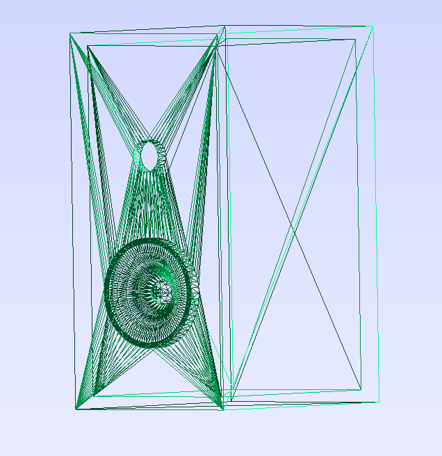

Zur Simulation des AM20 AMT:
Der Versuch, den AMT über die zusammengeschusterten TSPs im LEM-Script einzubinden ging - wie zu erwarten - grandios schief. Ich habe den AM20 daher im Enclosure-Script als Membran beschrieben:
Diaphragm "AM20 Front"
Side=Front
DrvGroup=1001
SubDomain=1
Color=Fuchsia
EdgeLength=5mm
WD=25mm; HD=35mm
RectType=Rectangle
t1=0mm
und diese über 'Driving_Values' und 'DrvType=Acceleration' 'angetrieben'. Dabei bewegt sich - wenn ich das richtig verstehe - die Fläche als idealer Kolbenstrahler. Trotzdem sollte dies einen Hinweis geben, wie der ebenfalls 'flächige' AM20 in der gegebenen Einbaulage abstrahlt und wie gut das zur horizontalen Abstrahlung des FW146 passt.
Perspektivisch würde ich dann versuchen, Meßdaten des AM20 im Gehäuse in das ABEC-Skript einzubinden, um zu sehen, welche Fehler durch die Vereinfachung passieren. Ich gehe davon aus, daß Chlang solche Messungen macht.

Die folgenden ABEC Simus für verschiedene Schallführungen für das Gaudimäxchen habe ich also so gemacht:
Zunächst das Gaudimäxchen-Gehäuse mit 26mm breiten und 20mm tiefen Fasen gezeichnet. Anschliessend die Schallführung, hier die Variante mit einem Viertel-Rundstab mit 20mm Radius:
http://www.diy-hifi-forum.eu/forum/p...ictureid=26212
Nach dem Radius verläuft die Schallführung parallel zur Front, bis sie in eine Schräge übergeht, die mit der Fase fluchtet. Sieht mit Gehäuse so aus:
http://www.diy-hifi-forum.eu/forum/p...ictureid=26213
Wie gut zu sehen, habe ich nur die obere (verkürzte) Hälfte des Gehäuses gezeichnet, da ich zunächst ohnehin 'nur' an der horizontalen Abstrahlung interessiert bin und um über die Symmetrie-Funktion in ABEC Rechenzeit zu sparen.
Gehäuse und Schallführung wurden als step-file exportiert, in Gmsh geladen und 'ge-meshed'.
http://www.diy-hifi-forum.eu/forum/p...ictureid=26214
Hier habe ich versucht, mit den Parametern für das mesh zu spielen (Options-Mesh), um ein ausreichend feines, aber (hinsichtlich der Rechenzeit) nicht zu feines mesh zu erzeugen. Merkt man in ABEC dann ganz schnell, daß es zu langsam geht :D. Ich bin mir nicht sicher, wie gut mir das gelungen ist. Dazu später bei den Simus...
Die mesh-files wurden in ABEC importiert - das sieht dann mit der Symmetrie-Funktion so aus:
http://www.diy-hifi-forum.eu/forum/p...ictureid=26215
Die unterschiedlichen Schallführungen für die folgenden Simus wurden jeweils in FreeCAD gezeichnet und dann in ABEC importiert. Gehäuse etc sind bei den Simulationen immer identisch, es ändert sich nur die Schallführung.
Zu den Simulationen dann in den nächsten Beiträgen...

Die Fixierung der "Axis probe" am Fenster wäre nett. Im Moment wird sie -zumindest bei mir- scheinbar in gleichmäßigem Abstand zum Ursprung platziert.
Zitat von Gaga
Ich habe auch versucht, vertikal zu spiegeln. Allerdings hat das mit der seitlich versetzten Schallführung nicht geklappt, bzw. Artefakte gegeben, deren Ursache ich nicht verstanden habe. Der Effekt war, daß sich die Schallführung horizontal 'verbunden' hat.. Ich habe dann pragmatisch mit der einfachen, horizontalen Spiegelung weiter gearbeitet. Hast Du eine Vorstellung, was da passiert? Ich kann den Effekt ggf. noch einmal nachvollziehen und ein Bild posten...
Das hört sich für mich nach einem Darstellungsartefakt an. Vielleicht ist auch beim Meshen oder einbinden des Meshs etwas schief gegangen ...
Poste mal ein Bild oder das Projekt.
Zwecks des Abstrahlproblems würde ich einfach mal ein Innenvolumen modellieren und vergleichen.
