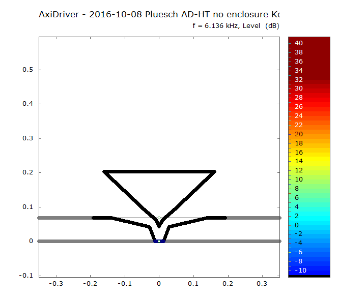

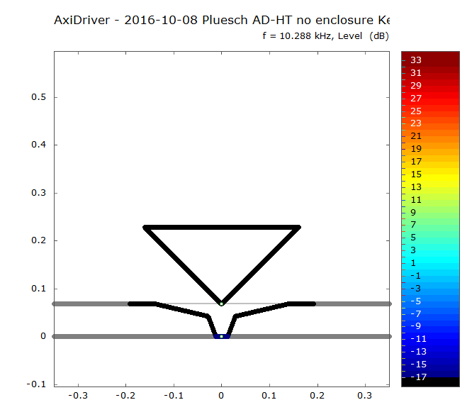

    ...es scheint Dir an Hochton zu fehlen, so wie Du den Rundstrahler im Moment aufgebaut hast?
    Ich frage mich, ob es lohnt, dem Hochtonhorn einen eigenen, kleinen Kegel zu drechseln, bzw. die Kegelspitze dem Hochton (-Horn) anzupassen, falls möglich? Du kannst das ja offenbar selber machen...
    Nur aus Neugier: Kannst Du ungefähr abschätzen, wie tief das Hörnchen ist? Ich vermute der Hornmund hat den Durchmesser der TT-Schwingspule (63mm)? Und wie tief der Hornmund im LS liegt (also Tiefe des Konus).
    So oder so lese ich gespannt weiter mit.
    PS: Zur Erklärung des Gedankens eine kurze AxiDriver Simu. Zunächst eine ganz grobe (frei geschätzte) Darstellung des Hochtonhorns des AD 1225 P34 mit dem 32cm-Kegel davor. Die Konusmembran des AD 1225 P34 ist nur als 'Schallführung dargestellt:
    http://www.diy-hifi-forum.eu/forum/p...ictureid=28257
    Wenn man den Kegel nun nur ein wenig in Richtung eines gedachten Hornverlaufs (zwischen HT-Horn / Konusmembran und Kegel) hin anpasst (der Kegel ist unten etwas spitzer),
    http://www.diy-hifi-forum.eu/forum/p...ictureid=28258
    dann sieht man im SPL (seitlich, horizontal in 1 m Entfernung) schon einen erstaunlichen Unterschied:
    http://www.diy-hifi-forum.eu/forum/p...ictureid=28259
    blau:einfacher 32cm-Kegel, rot: leicht angepasster 32cm-Kegel.
    Für den Mitteltonbereich (Abstrahlung Konusmembran) würde ich den Kegel mehr als 'Reflektor' denn als Schallführung/Horn sehen....

    Für die Simu habe ich sowohl das HT-Horn, als auch den Konus des A&D 1225 nur ganz grob abgeschätzt - etwas genauere Angaben wären für eine Simu natürlich sinnvoll. Falls Du Lust hast, stell doch die abgemessenen Chassis- und HT-Horn-Geometrie hier rein, dann passe ich gerne die Simu daran an. Gerne stelle ich auch den AxiDriver File hier rein, dann kannst Du selber mit der Demo-Version des Programms spielen, falls Du Lust dazu hast.
    Die Simu-Daten zur Variante 1 (nur Kegel):
    Baffle (=Chassis, Konus und HT-Horn)
    (Durchmesser und Höhe)
    25mm 0mm
    55mm 40mm
    58mm 2mm
    61mm 1mm
    63mm 0.5mm (bis hier hin das HT-Horn)
    280mm 25mm (=der Konus)
    Reflector front (=Kegel, 32cm Durchmesser und 16 cm Höhe)
    0cm 6.8cm
    32cm 16cm
    0cm 0cm
    Die Simu-Daten zur Variante 2 (spitzer Kegel):
    Baffle (=Chassis, Konus und HT-Horn, identisch wie Variante 1)
    25mm 0mm
    55mm 40mm
    58mm 2mm
    61mm 1mm
    63mm 0.5mm
    280mm 25mm
    Reflector front (=spitzer Kegel, weiter Richtung HT-Horn gezogen)
    0cm 43.5mm
    20mm 20mm
    90mm 30mm
    32cm 11cm
    0cm 0cm
    Obwohl der Reflektor-Kegel nicht sehr stark verändert wurde, ist die Auswirkung auf den simulierten SPL doch deutlich...
    Der SPL wurde in der Simu in 1m Abstand seitlich/horizontal und ungefähr auf halber Höhe des Kegels erstellt.
    Ganz grob geschätzt, es gibt ja noch keine Messungen, und mir fehlen da echte Entwicklungserfahrungen: Ab 200 Hz geht es immer weiter steil nach oben.
    Messungen wären natürlich klasse und spannend.
