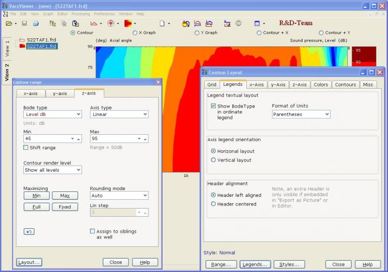

    Zur Darstellung von Sonogrammen in VACS:
    Habe es auf jeden Fall geschafft, die Winkelfrequenzgänge zu importieren und die Kurvenschar auf einen einzelnen Frequenzgan zu normieren.
    ... Wie man daraus jetzt ein Sonogramm erstellt, ist mir aber noch schleierhaft...
    Ich hoffe es nervt Dich nicht, wenn ich ein paar Bilder zur Illustration reinstelle. Einen Thread zu VACS habe ich komischerweise unter Messen und Simulieren nicht gefunden und wollte keinen extra aufmachen.
    Du musst im VACS-Fenster auf das Contour-Symbol (Sonogramm) klicken, dann wird es links in der Liste neben dem Anzeigefenster gelistet:
    http://www.diy-hifi-forum.eu/forum/p...ictureid=15437
    Wenn Du dann auf dem kleinen Contour-Symbol mit der rechten Maustatse (hoffe die war's) klickst, erscheind ein Fenster, in dem Du den Import von Daten auswählen kannst. Enstprechend, wei Du es für die FR-Kurven schon gemacht hast. Wen Du die importierst...
    http://www.diy-hifi-forum.eu/forum/p...ictureid=15438
    ...apply und close drückst, erscheint ein neues Fenster 'curve parameters':
    http://www.diy-hifi-forum.eu/forum/p...ictureid=15439
    Darin sind die (Mess-)Winkel gelb unterlegt und können durch Eingabe der Messwinkel zu den entsprechenden FR-Kurven korrigiert werden...
    http://www.diy-hifi-forum.eu/forum/p...ictureid=15440
    Dann kannst Du noch jede Menge Einstellungen an den x,y,z-Achsen vornehmen (Doppelklick auf eine Achse):
    http://www.diy-hifi-forum.eu/forum/p...ictureid=15442
    Ich hoffe das funzt so....

    Danke für die Anleitung. Musste noch arg rumprobieren, bis ich es hinbekommen habe: Die Frequezgänge müssen auf max. zwei Dateien verteielt sein um ein Sonogramm zu erstellen, und auch sonst muss alles genau so ein, wie VACS es will, sonst gibts nur eine Kurvenschar... War ein ziemliches gefrickel, die Textdateien, die REW exportiert in OO Calc zu einem einzigen .csv zusammenzustricken, aaaaber:

    Weiter gehts: Winkelmessungen des kompletten Mittelhochtons:
    http://www.diy-hifi-forum.eu/forum/p...ictureid=15467
    Leider erst nachm Messen gemerkt, dass ich den Hochtöner etwas zu leise eingestellt habe, aber auch darüber hinaus ist die Entzerrung noch verbesserungswürdig...

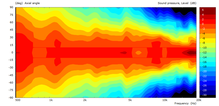

    Das daraus resultierende Sonogramm in voller Auflösung. Das sind 17 MB Textdaten (CSV-Tabelle), die ich manuell vorbereiten musste...
    http://www.diy-hifi-forum.eu/forum/p...ictureid=15466
    Der Übergang bei 2 kHz von MT zum HT sieht besser aus, als ich erwartet hatte. Dafür gefällt mir die Schweinerei bei 5 kHz nicht, da ist einfach zu viel Energie im Raum. Auch bei 10 kHz, das muss man wohl dann noch etwas runterkorrigieren.
    Insgesammt aber wohl für einen Coax gar nicht so schlecht!

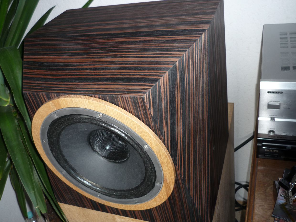

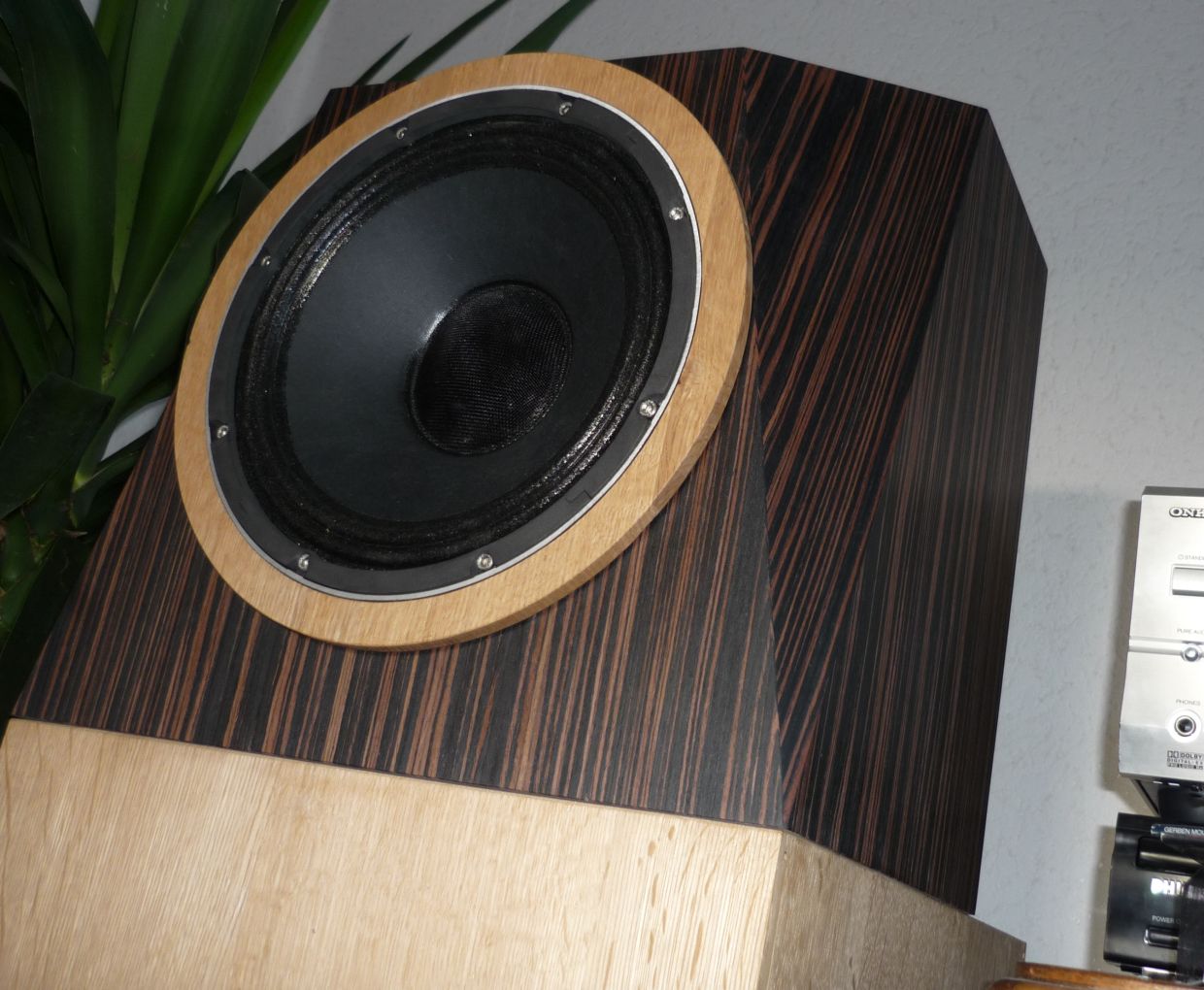

    So, eine Seite ist fertig. Habe gerade die Endmontage zelebriert. Ja, ich habe es wirklich so sehr genossen, überall hochwertige Komponenten zu verbauen, dass ich alle Schrauben von Hand (mit jeweils einem perfekt passendem Bit) eingedreht habe statt die eben schnell mitm Akkuschrauber reinzujödeln... Dann feierlich die Speakonstecker in die Buchsen stecken, hach ja, schönes Gefühl, endlich was Fertig zu haben.
    Anbei ein paar Bilder. Schönere Fotos macht mein Handy an grauen Dezembertagen einfach nicht. Das letzte Bild ist extra für Olli!

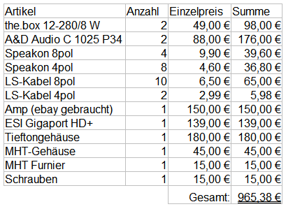

    So, und hier nun der Teil, den man gerne Verdrängt:
    http://www.diy-hifi-forum.eu/forum/p...ictureid=15506
    Alle Preise exkl. Versand....
    War ziemlich erstaunt, wie viel da doch reingeflossen ist. Wenn ich das am Anfang so erwartet hätte, hätte ich wohl mit höherpreisigen Treibern angefangen. Allerdings fraglich, ob es dadurch besser geworden wäre. Sicherlich hätte man an der einen oder anderen Stelle noch sparen können (Lautsprecherkabel selber flechten, Polklemmen statt Speakons, keine Eiche Massiv um die Tieftongehäuse...) aber ich wollte keine Kompromisse eingehen. Und ich habe den Eindruck, hier einen vernünftigen bis endgültigen Lautsprecher gebaut zu haben. Und wenn ich mal Lust auf Expeimente habe, kann ich im Prinzip jeden Regallautsprecher auf die Tieftöner drauf stellen, bis zwei Wege aktivieren etc. und das alles mit dem Komfort, nur den Speakonstecker umstöpseln zu müssen. Also auch ein gutes Stück in die Zukunft investiert.

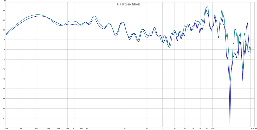

    Zum Abschluss habe ich dann nochmal die Paargleicheit der beiden Coaxe inkl. Filterung (Filter für beide Seiten identisch) gemessen, Skalierung beachten! Winkel ist wilkürlich gewählt, ca 20°
    http://www.diy-hifi-forum.eu/forum/p...ictureid=15756
    Ich denke, das kann sich sehen lassen! Sehe keinen Bedarf, die Filterung seitenspezifisch anzupassen.

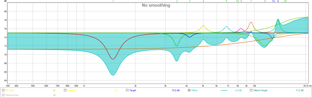

    Grafische Darstellung der Filter:
    http://www.diy-hifi-forum.eu/forum/a...1&d=1444057857
    Also so viel nach oben wird da gar nicht korrigiert, da sich die meisten boostenden Einzelfilter im Wirkungsbereich von anderen abschwächenden Filtern befinden. Bei 9,5 kHz gehts einmal auf +0,3 dB. Nur ganz oben ab 13,5 kHz wird etwas mehr geboostet, aber da ist in den meisten Musiksignalen eh kaum noch Pegel. Ich Pegel mein Eingangssignal immer auf -10 dB Peak ein, und ich komme eigentlich nie über -7 dB Peak am Ausgang. Das reicht mir an Headroom. Im Mittelton siehts ähnlich aus, hier bitte den EQ-Preamp mit -3 dB im Kopf behalten:
