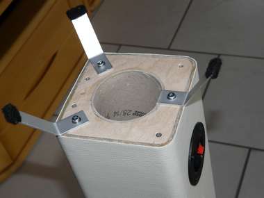

    Hallo miteinander,
    endlich fertig! Leider noch momentan mit einer weißen Sockelplatte (die Acrylglasplatte kommt nächste Woche). Hab gar nicht gedacht, dass man doch so lange dafür braucht. Die Blende ist aus Kunststoff mit einem Aluspray besprüht. Hier die Fotos:
    http://www.diy-hifi-forum.eu/forum/p...ictureid=10043
    http://www.diy-hifi-forum.eu/forum/p...ictureid=10040
    http://www.diy-hifi-forum.eu/forum/p...ictureid=10039
    http://www.diy-hifi-forum.eu/forum/p...ictureid=10041
    http://www.diy-hifi-forum.eu/forum/p...ictureid=10033
    http://www.diy-hifi-forum.eu/forum/p...ictureid=10032
    http://www.diy-hifi-forum.eu/forum/p...ictureid=10031
    http://www.diy-hifi-forum.eu/forum/p...ictureid=10042
    http://www.diy-hifi-forum.eu/forum/p...ictureid=10035
    Ach übrigens, ich habe heute die Eigenfrequenz von einem nagelneuen TC9 gemessen - die liegt bei ca 155Hz. Nach 1 Stunde einwobbeln liegt sie bei 135Hz. Ich glaub ja nicht dass das ein Messproblem ist (ARTA). Ich denke, dass definitiv die TC's die ich von VIFA bekommen habe, möglicherweise allesamt zu hohe Resonanzfrequenzen aufweisen. Ein älterer - angeblich baugleicher -9BG, der seit ca 2 Jahren so rumlag, zeigte dagegen uneingespielt etwa 130Hz Eigenfrequenz.

    jones34
    Sehr schick:ok:
    Könntest du eventuell noch ein Detailbild von der pseudo Aluplatte machen?

    Eismann
    Gratuliere! Die sehen sauber aus! :bye:
    Die Idee mit der Blende ist auch geil. Welchen Kunststoff hast Du da genommen? Gibt doch so einige Breitbänder, die von vorne eingebaut einfach grottig aussehen. Mit einer Blende könnte man das optisch aufwerten.

    SNT
    vielen Dank für die Blumen! Nur die Bodenplatte aus Holz muss noch durch eine durchsichtige 8mm Acrylglasplatte ersetzt werden. Die Blende ist aus 2mm Acrylglas.
    Ich hab jetzt die Boxen in meinem Arbeitszimmer stehen. Die Box ist völlig aufstellungsunkritisch, der Klang wirkt sehr frei, selbst wenn die Box direkt an die Wand geschoben wurde. Sie passt wischen das Sofa und die Tür, der darüberliegende Lichtschalter ist auch noch zugänglich.
