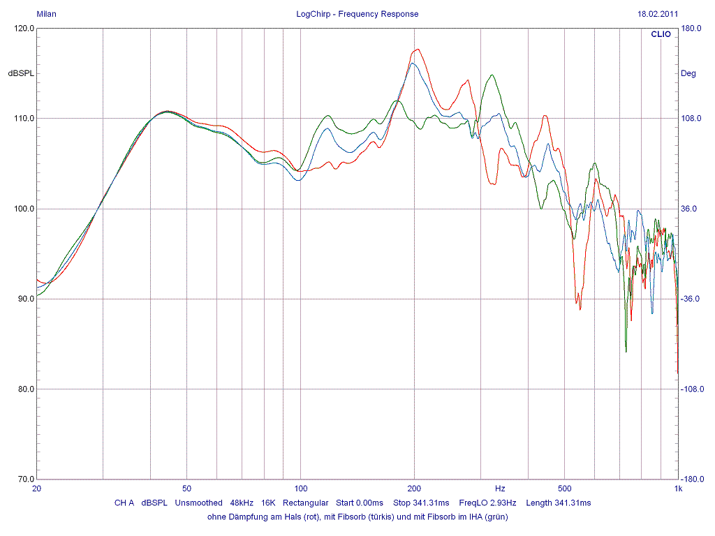

    es geht weiter mit meinen Versuchen zum IHA.
    Ich habe das Volumen jetzt auf 1 Liter vergrößert. Das IHA-Brett sitzt auf 15cm, Kanalöffnungsfläche ist 8,2cm², Länge ist 22mm.
    Gemessen wurde wieder am Lineausgang Nahfeld. Die Line war bis auf ein bisschen Basotect hinter dem Chassis komplett leer.
    Bedämpft habe ich den IHA mit Fibsorb. Andere Materialien wirkten nicht so effektiv, ein Vergleich der verschiedenen Materialien hänge ich am Ende an.
    Hier sind die Ergebnisse des IHA (grün) im Vergleich zum leeren Gehäuse (rot) und im Vergleich zur identischen Menge an Fibsorb am Lineanhang ohne IHA-Brett (türkis):
    http://www.diy-hifi-forum.eu/forum/p...pictureid=3607
    Die wichtigste Erkenntnis ist wohl, dass der IHA funktioniert. Er saugt locker 6dB bei 200Hz weg :eek: :thumbup:
    Das Fibsorb am Lineanfang (türkis) ohne IHA-Brett bedämpft die 210Hz-Resonanz unzureichend, die 270Hz-Resonanz allerdings schon sehr gut.
    Der Treiber wird durch die Schallgeschindigkeitsveränderung der Bedämpfung virtuell aus dem 1/3-Punkt herausgeschoben. Die erste Oberwelle bei 125Hz tritt wieder in Erscheinung. Das ist in der Ausprägung aber harmlos wie die Messungen im Raum gezeigt haben.
    Setzt man nun das IHA-Brett ein (grün), wird die 210Hz-Resonanz, auf die der IHA abgestimmt ist, sehr gut bedämpft. Leider kommen die benachbarten Oberwellen wieder hoch, da das Dämpfungsmaterial jetzt stark selektiv und nicht mehr breitbandig absobiert.
    Das ist aber aus zweierlei Gründen unproblematisch:
    Zum einen wird die Line im restlichen Verlauf ja auch noch weiter bedämpft, womit nach meiner Erfahrung zumindest die höherfrequenten Oberwellen ganz gut in den Griff zu kriegen sind.
    Zum anderen haben die Messungen im Raum gezeigt, dass die 210Hz-Reso das eigentliche Problem darstellen. Die benachbarten Oberwellen brauche ich ja sogar ein bisschen, füllen sie doch den Grundtonbereich auf.
    Edit: Eine Erkenntnis möchte ich noch nachreichen: Der IHA ist zu tiefen Frequenzen komplett durchlässig. Er kostet kein zusätzliches Volumen oder ändert die Abstimmfrequenz/Linelänge.
    Ich denke, mit dem Ergebnis kann man nun sehr gut leben. Ich werde jetzt noch ein wenig mit der restlichen Linebedämpfung experimentieren und dann kommt der Deckel drauf.
    Die Milan lief übrigens die letzten Tage beim Dachbodenausbau ständig nebenher.
    Selbst mit dem alten (kleinen) IHA (schluckt ca. 3dB) und recht spärlicher Bedämpfung klingt der Bass und Grundtonbereich schon hervorragend. Der Bass hat richtig Saft und Volumen, der Grundton klingt nicht hohl oder dröhnig, sondern fügt sich schlüssig ein. Ich bin selbst überrascht wie gut das funktioniert, obwohl man hier ja mit allerlei Resonanzen hört ;)
    P.S. Hier noch die Wirkung verschiedener Materialien im IHA:
    http://www.diy-hifi-forum.eu/forum/p...pictureid=3608

  • 18.02.2011, 22:38
    So,
    hier ein Bild der fertigen Bedämpfung:
    http://www.diy-hifi-forum.eu/forum/p...pictureid=3616
    Am Anfang der Line der IHA, abgestimmt auf 210Hz, bedämpft mit Fibsorb. Der Bereich um den IHA-Kanal habe ich bewusst etwas frei gelassen.
    Danach folgt bis ungefähr zur Hälfte 3cm Basotect, wobei die Line "offen" bleibt, um die Schwingung der Luftsäule nicht zu sehr zu beeinträchtigen.
    Vor dem Chassis aufgeteilt auf zwei 1,5cm Schichten an den Wänden, hinter dem Chassis und am Deckel einlagig (da man dort schlecht aufteilen kann ;) )
    Das zweite Drittel ist nur schwach bedämpft. Hier kostet zu viel Bedämpfung Pegel auf der Abstimmfrequenz.
    Im letzten Drittel etwas Noppenschaumstoff. Das hatte bei den Messungen keinen Einfluß auf den Bassbereich, hat aber oberhalb von 500Hz noch einiges weggesaugt.
    Hier das messtechnische Ergebnis im Vergleich zum leeren Gehäuse:
    http://www.diy-hifi-forum.eu/forum/p...pictureid=3612
    Bei der Abstimmfrequenz kostet die Bedämpfung etwa 2dB, diese rutscht aber auch durch die Schallgeschwindigkeitsveränderung von 45Hz auf 40Hz. Eigentlich verliert man also energetisch betrachtet relativ wenig Pegel.
    Die 5/4-, 7/4- und 9/4-Oberwellen werden alle hervorragend bedämpft. Es bleibt zwar ein breites Tableau, aber ohne einzeln hervorstehende Resonanzen.
    Die 3/4-Resonanz kommt wieder hoch, aber auch sie ist Teil des Plateaus und in meinem Fall erwünscht.
    Die Oberwellen ab 500Hz werden ausreichend unterdrückt.
