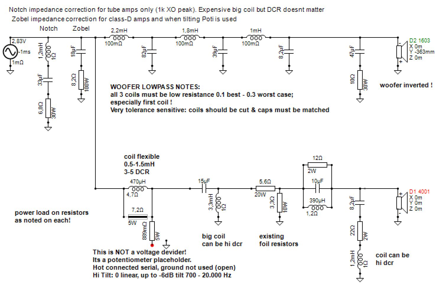

    16. Ein neuer Frequenzweichen Vorschlag
    Heute gibt es den ersten Vorschlag zu einer verbesserten Alternativ-Weiche:
    Anhang 76056
    Diese Version ist optimiert auf einen linearen Freifeld-Frequenzgang, maximale Empfindlichkeit (97 dB!), bestes Groupdelay und symmetrische Nebenkeulen.
    Das Resonieren der Original Version (80Hz) wurde hier genutzt um breitbandig linear den gesamten Bereich anzuheben und so die Empfindlichkeit auf schwindelerregende 97dB zu heben. Auf kosten der Impedanz. Was aber noch ok ist: gute 4 Ohm, ohne größere Phasendrehung. Sollte jeder halbwegs seriöse Amp wuppen. Dazu wurden alle Komponenten der 6-Ordnung minitiös optimiert um miteinander zu schwingen, ohne einzelne Resonanz Peaks zu erzeugen. Die Spulen und Kondensatoren hier müssen unbedingt pedantisch genau gematcht werden, für kleinste Bauteiltoleranzen, sonst bilden sich evtl. doch noch Resonanzen! Die Bass-Sektion ist tatsächlich inspiriert von der TAD 2404 Weiche. Dem verbesserten Nachfolge Lautsprecher aus den 90er-Jahren. Hier wurde versucht das Original noch einmal zu Übertreffen, und kein Detail unverbessert zu lassen. Das übernehmen wir gerne mit! Nur im Bass, weil für den Hochton gab es auch andere Treiber und Hörner, das kann man nicht übertragen.
    Auch der Mittel-Hoch-Ton wurde sehr genau linearisiert - die Schwachstelle der Originalversion. Insgesamt ein sehr schöner Frequenzgang. Wir bleiben bei der Grundstruktur der 2402 Version, aber verfeinern die Abstimmung. Das Zoebel Glied ist wesentlich linearer, das Sperrglied sitzt aufs Mü perfekt. Ich habe sogar ein leichtes Schwingen zwischen den beiden Kreisen genutzt um den Superhochton weiter zu linearisieren, ohne zusätzliche Kreise zu benötigen. Das Poti flog raus, der Spannungsteiler gibt der Weiche eine perfekt lineare rein resistive Last. Sodass der Hochpass völlig frei von den Impedanz-Resonanzen des Horns arbeiten kann.
    Dann noch ein extra Feature: ein Target-Curve tilting, statt reine Pegelanpassung. Dazu steht vor der Weiche das Poti, parallel zu einer großen Spule, und das Poti ist nicht auf Masse angeschlossen, arbeitet als reiner Widerstand überbrückend zur Spule: so kann man ab 600Hz eine marginale Neigung des Frequenzgangs erzeugen. Wenn der Raum sehr wenig bedämpft ist, oder man den Lautsprecher sehr nah hört (3 Meter und weniger) ist eine leichte Neigung angenehm. Auf maximal -6dB @20kHz.
    Und als ob das nicht genug wäre, gibt es nochmal zwei Impedanz-Korrekturen, ganz links Eingangsseitig. Einmal das normale Zobel, nützlich für Class D Verstärker. Und ein einmal für Röhrenverstärker auch im Mittel-Tiefton. Das wäre aber optional.
    Anhang 76055
    *** edit: Schaltplan ausgetauscht. Die empfohlene Leistung der Widerstände ist jetzt mit angezeigt. Gemessen an der tatsächlichen Maximalbelastung bei 100 Watt Vollaussteuerung. Also bei 117dB. Reichen tatsächlich 2 Watt an manchen Stellen :D

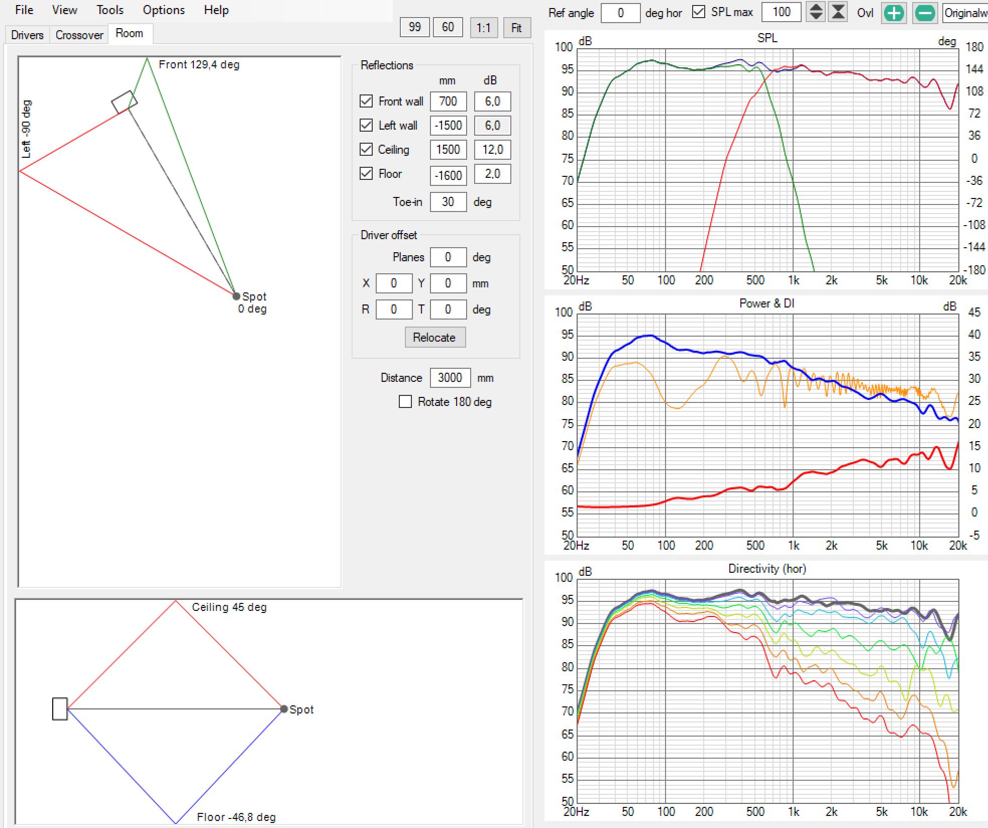

    Das haben wir mal mit Vituix simuliert. Die schöne Weiche aus Post 87 (zu der ich etwas mehr Jubel erwartet hätte ;)) hier mal genommen.
    Und den Vituix Room Reiter genutzt, so wie es bei uns steht (recht ordinär):
    Anhang 76067
    Daraus ergibt sich dann folgende Vorhersage:
    Anhang 76068
    Der wunderschöne Frequenzgang, im Raum garnicht mehr so schön. Normal. Aber das Loch scheint nun bei 500Hz zu sitzen. Macht Sinn, ist der Tieftöner auch näher am Boden.
    Der weitere Kammfilter Verlauf ab >1kHz wird sich unser Gehör wohl wegdenken. Aber das große Loch schien mir schon damals Hörbar zu sein. Dafür ist es einfach zu breit, die Reflektion zu nah und zu früh. Ein Problem recht typisch für Lautsprecher in dieser Bauform. Mit einer fetten Basotect Matte auf dem Boden schrumpft das Problem. Aber da stolpert man im Höralltag recht ungerne drüber. Was kann man da machen?

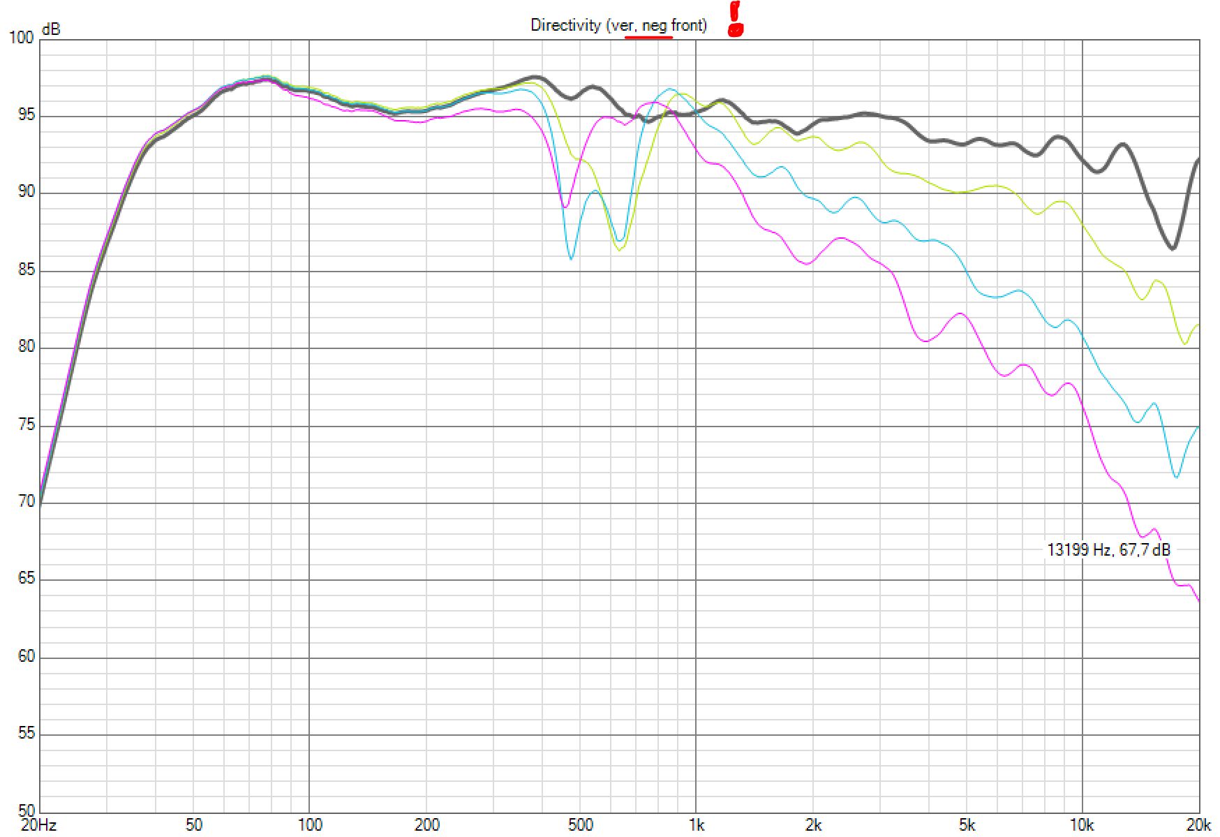

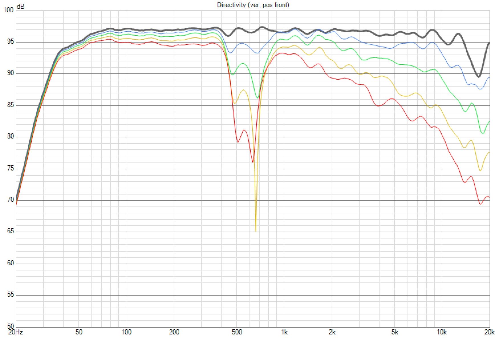

    In den Grafiken oben habe ich mal das Vertikale Abstrahlverhalten als Polar, auf +-45° gezoomt dargestellt.
    Hier noch mal 180:
    Anhang 76069
    Dafür dass das Hochtonhorn eine ganze Millisekunde hinterher hinkt, ist das erstaunlich symmetrisch. Der Tiefpass 6ter Ordnung schließt die Phase vom voreilenden Tieftöner sehr gut an. Das bischen Lobing im Bereich der Trennfrequenz ist eigentlich unumgänglich bei einem Mehrwegelautsprecher. Die Symmetrie dessen ist vorbildlich, und zeugt von einer guten Addition. Siehe Frequenzgang, Kreuzung nahe dem -6dB Punkt. Alles wie im Lehrbuch.
    Problem ist aber, dass wir die volle Energie auf den Boden feuern und uns das Loch einfangen.
    Und wenn wir aufstehen um die Schallplatte zu wechseln, steht man mit dem Kopf oben im Einbruch. Das Anämie-Problem wird dann NOCH schlimmer.
    Hier mal anders veranschaulicht, das vertikale Abstrahlverhalten auf +45°, also wenn man aufsteht:
    Anhang 76070
    Und hier was richtung Boden geht, wir erinnern uns aus der Grafik oben ca -31°:
    Anhang 76071
    Was kann man da machen? Via DSP kann ich mit dem Delay spielen und die Keulen ein wenig verziehen. Aber wir wollen ja eine passiv Weiche bauen... :(

    Lirum larum. Was ich sehr erhellend, inspirierend und genial fand, wie Pioneer den DI am Crossover Punkt manipuliert.
    Die Buchlehre sagt, man soll sich genau in Phase treffen. Dann gibt es einen -6dB Punkt, der linear addiert. Die Haupt-Keule ist zum Hörplatz gerichtet, und das Lobing drüber/drunter. Insbesondere Linkwitz hat das beworben.
    Dann ist das Energiemaximum linear auf Achse, und rundherum nimmt sie ab. Folglich ist der DI an dem Punkt höher. Und im Diffusfeld gibt es dort einen Einbruch.
    Mit Hilfe von Laufzeit kann man die Keule etwas verschieben. Zb bei einem kleinen Standlautsprecher nach oben, sodass oben nicht gleich alles wegbricht.
    Ein anderer Ansatz ist hier, die Treiber eben nicht genau in Phase zu kreuzen, sodass ich erst garnicht auf -6dB runter muss, und trotzdem relativ linear auf Achse spiele. Aber eben nicht tief einbreche off Axis, das Lobing viel schwächer wird. Außerdem kann ich die Keule immernoch mit dem Delay ausrichten. Und wie im Falle der 2402 sogar beliebig durch die Polung hin und her schieben.
    Hier mal veranschaulicht, auch mit dem Polar Chart auf 562Hz der die vertikale Hauptkeule illustriert. (Original Weiche)
    Einmal invertiert, mit dem linearen Achs-Frequenzgang und guter Gruppenlaufzeit und Sprungantwort nach Lehrbuch.
    Anhang 76096
    Und alle anderen Grafiken, sowie der Roomresponse (orange) mal alleine:
    Anhang 76097
    Das ganze, ohne jegliche Änderung, nur allein der Tieftöner wieder zurück gepolt (nicht invertiert, wie Hochtöner)
    Anhang 76098
    Der DI sinkt von knapp 9 auf gute 6. Und statt die Energie nach unten auf den Boden zu feuern (oder Mischpult) , zieht man sie nach oben zum Hörplatz und Stand-Position.
    Anhang 76099
    Ein Gedicht, wie ich finde. Ganz neuer Ansatz mit absichtlicher Phasenschweinerei zu spielen. Was normal viel zu gewagt und unvorhersehbar wäre, aber mit Vituix kann man nun ja schön mit diesen Optionen spielen. Finde ich sehr inspirierend für zukünftige Projekte.
