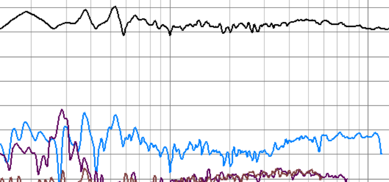

    [...] Wie weiß ich denn, was nun die Verzerrungen sind, die das Mikrofon selbst aufweist? [...]
    Ich ziehe dafür heran was ich als "erwartbares Verhalten" des Messobjekts Lautsprecher bezeichnen möchte.
    Entsprechend ziehe ich auch das "erwartbares Verhalten" eines Kondensatormikrofons heran.
    Um das zu verbildlichen hänge ich zwei Ausschnitte aus Messdiagrammen an:
    (Mit der Bitte an die Ersteller der Messungen: Bitte fühlt euch nicht belehrt oder kritisiert, im ursprünglichen Kontext wurden diese Messungen bereits einer sinnvollen Fehlerbetrachtung unterzogen)
    Anhang 72753
    Diese Messung zeigt in der D2 (blau) das erwartbare Verhalten eines Kondensator (Elektret) Mikrofons. Mehr Schalldruck ergibt mehr (D2) Klirr, Spitzen und Senken in der Fundamentalen bilden sich mit großer Ähnlichkeit im Verlauf der Harmonischen D2 ab.
    Anhang 72754
    Hier ist das nicht der Fall, es gibt keine offensichtliche Ähnlichkeit zwischen Fundamentaler und D2. Berge und Senken in der Fundamentalen bilden sich jedoch, für die D2 eines Lautsprechers typisch, bei der halben Frequenz ab.
    Hier im Thema sind viele Messungen verlinkt, wer mag kann das nachvollziehen.
    Heinrichs Messung ist das Beispiel für eine sehr brauchbare Messung.
