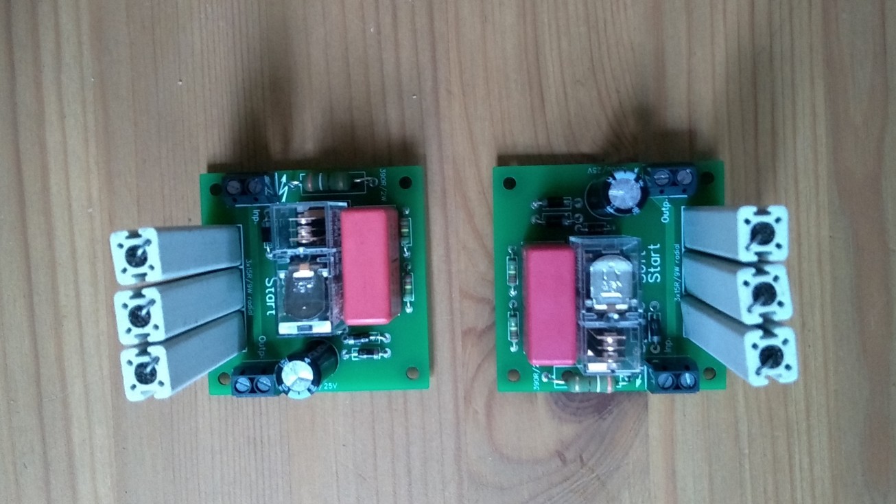

    Es nimmt Formen an.
    Anhang 71547
    2 mal Softstart-Platinen bestückt
