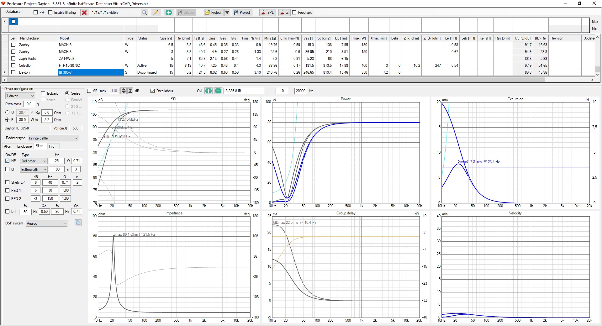

    so jetzt hab ich die halbe Mittagspause mal geopfert und grob simuliert. Leider sind die TSP ja unklar/unvollständig. XMax nehme ich mal als Absolutwert - also die Hälfte davon gibt dann den +/- Wert.
    Anhang 71097
    Anhang 71099
    Könnte bei 80 Watt auch einfach so klappen, ausser Du hast Material bei dem unter 30 Hz massive Pegel da sind wie z.B. Filmmusik.
    Wenn man vorsichtig sein will dann halt HP wie in der Simu verwenden: "2nd order 25Hz Q0,71"
    Ich habe da zwei Bilder übereinander gelegt daher teilweise schlecht lesbar. Die Kurven (und der -3 dB Punkt) bringen aber eh nicht viel da es ja keine Gehäusesimulation ist.

    Kann das zwar nicht richtig interpretieren, aber seh ich da 105 dB?
    Gilt das für 1 Meter? Wäre ja ausreichend für meine Bedürfnisse.
    Und ich glaube in der Simu den Fehler zu sehen, weswegen es bei nicht klappte.
    Ich hab oben die TSP eingegeben und mich gewundert, das nix passiert.
    So wie es aussieht muss das erst in die Database darunter übertragen werden. Stimmt das?
    Wenn ja, probiere ich das doch nochmal.
    Du weist ja: Der Fehler sitzt vor dem Bildschirm.;)

    Oben in der Menüleiste gibt es eine grüne Schaltfläche mit einem Pluszeichen - das anklicken und die Treiber Daten eingeben.
    Also das ist jetzt eine Simu mit dem Treiber in einer "Unendlichen Schallwand". Also grob so wie wenn Du den einfach in einen Trennwand zwischen zwei Räumen einbaust ohne Gehäuse.
    Oder stell Dir ein geschlossenes Gehäuse vor das halt 5x3x4m groß ist. Der Treiber sieht also eine riesiege Schallwand.
    Bei einem Dipol (egal ob I, H oder U) hast Du jetzt halt im Vergleich nur eine kleine Schallwand und zusätzlich auch noch die Auslöschung.
    Je nach Bauform kann da also wesentlich weniger als 105 dB in einem Meter rauskommen, auch wenn Du 80 Watt da reinsteckst und der Treiber den XMax ausnutzt.
    Ich bin da nicht mehr so drinnen wie an einen H-U Dipol simulieren kann - bei dipolplus.de sollte man das nachlesen können.

    Wenn da ca. 105 dB rauskommen, bleiben wahrscheinlich über 95 dB in 2,3 Meter (Hörplatz) über .
    Weiß nicht wie laut wie laut ich höre. Schätze mal um 85 dB wenns zur Sache geht. Das dürfte auf 17 qM reichen.
