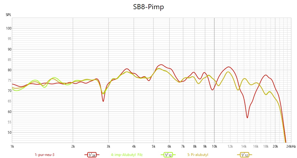

    Moin Joern,
    wow, die Verbesserung kann man ja nur als dramatisch beschreiben, das hätte ich in dieser Größenordnung keinesfalls erwartet.
    Hast du auch sicher das selbe Chassis gemessen und nicht seinen Partner?
  • 15.09.2025, 12:45
    die Chassis messen sich beide "gleich" oder sehr ähnlich ...
    kann ich die Tage noch mal machen.
    So deutlich hatte ich auch nicht erwartet -
    Schlag mal die Stege an bei so einem Korb - ne nicht auf die "breite" Seite, sondern an die Kante mit einem harten Gegenstand - Schraubendreher oder so - ne nicht mit dem Griff. Das macht "hell" ein Pling, das nachklingt. Wenn man auf die breite Seite tickert, eher ein kurzes "Plong"
    Tja - fuer einen TT oder TMT koennen die Resos ja egal sein - da schneiden wir ja "oben" ab und keiner merkts.
    Drauf gekommen bin auch, weil TMT und BB den gleichen Korb genutzen, und sehr ähnliches Membranverhalten obenrum zeigen - der "alte eckige" Korb ist da einen Ticken anders. Naja und einfach mal was probieren.:cool:
    Kunststoff hat zwar einen hoehere innere Dämfung als Metall - vermutlich nicht genug fuer einen BB bzw. wg. der geringeren Schallgeschwindigkeit im Kunststoff wird das nicht so wirklich via Korb an das Gehaeuse weitergeleitet/abgeleitet. "Alte" Blechkoerber bekleben wir auch mit Bitumen/Butyl ....
    Es gab mal einen Bericht auf Hifi-Selbstbau - den hohlen Blech-Korbrand mit Heißkleber voll machen (SPH176 - bei der Mindstorm ? ) - konnten auch weniger Resos nachgewieden werden.
    Hat Spass gemacht, quasi nix gekostet - nur bisschen Zeit.

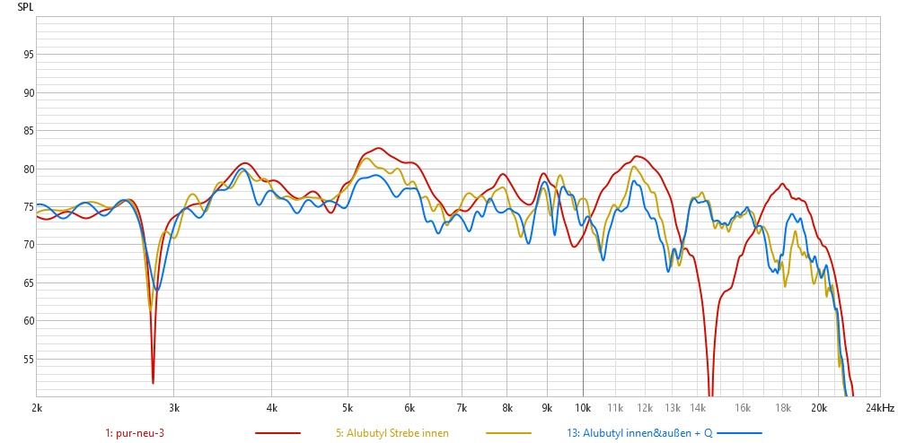

    Wirkung Alybutyl am Korb
    Anhang 77886
    Ich sehe da unterhalb 9 kHz hauptsächlich den Einfluss der unterschiedlichen Glättung? Eine Revolution kann ich da nicht erkennen. Im Gegenteil, zwischen 1 und 2 kHz kommen noch Wellen dazu. Kann mich bitte einer Aufklären?

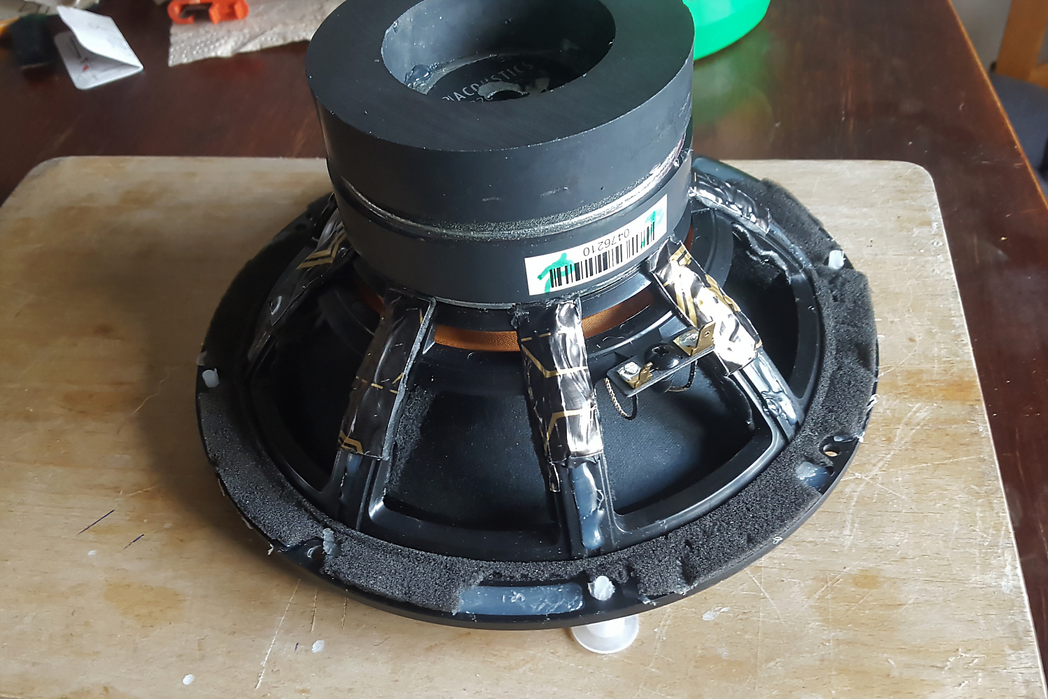

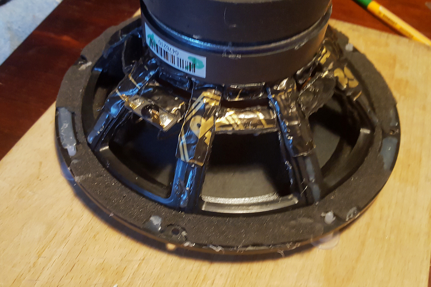

    Zunächst habe ich die restlichen 4x1,5cm-Alybutylstreifen von außen auf die Korbstege geklebet - also oben am Magnet beginnend.
    In einem weiteren Schritt den Querstege zur Aufnahme der Sicke und den Übergang zum Magnet beklebt.
    Anhang 77912
    Anhang 77913

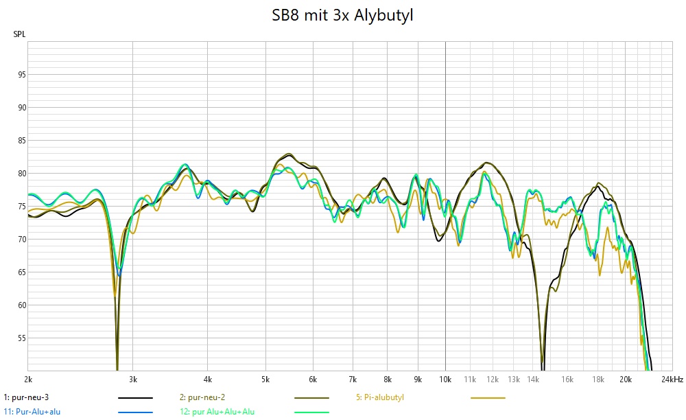

  • 16.09.2025, 20:02
    Was kam dabei jetzt raus ?
    Den beigen Graf kennt Ihr schon - die bisherige Auswirkungen von 4cm Alybutyl auf den Steg "innen"
    Blau: die erste Stufe - 4cm Alybutyl "außen" und "oben"
    Grün: zusätzlich die Querstege
    Die Querstege zu bedämpfen hat sehr wenig "mehr" gebracht - mit leichtem Gezappel laufen die Linien quasi parallel
    Insgesamt hat die Maßnahme oberhalb von 14kHz etwa 1,5-2dB mehr Schalldruck bekommen.
    Der Peak um 3,7kHz ist leider 1-1,5dB höher geworden
    Insgesamt hat sich das "Gezappel" wenig verändert, die wesentlichen Konturen sind geblieben.
    Skalierung angepaßt - jetzt 50-100dB und ab 2kHz
    Anhang 77915

  • 16.09.2025, 21:05
    So, jetzt hab ich noch mal die Alubutyl-Auflage am Steg außen um ca. 3cm verlängert - sozusagen vervollständigt.
    Dunkel Blau - hat quasi nix verändert.
    Alle Kurven "heute" um 1,5dB runter gezogen - also "Pegel angepaßt". Auf die Höhe bei 2,6kHz.
    Dann ist der SPL "Tiefblau" - voll Alubutyl- gegenüber "beige" - nur Alybutyl Strebe innen - jetzt wie folgt verändert:
    Bei 3,7kHz gleiche Peak-Höhe, jedoch schmaler
    der Bereich 5,5kHz insgesamt leiser geworden
    der Bereich 7-8kHz etwas leiser
    der Bereich 11-12kHz etwas leiser
    Der Bereich 18-20kHz etwas lauter.
    Anhang 77918
    Heute werde ich dann mal "asymetrisch" hören und die linke Box die Tage mal machen.
    Wenn, was jetzt an "Unruhe" (dunkelblau) noch da ist, die Membran ist - ganz schön gut für einen 8" Breitbänder :prost:

    Ich sehe da unterhalb 9 kHz hauptsächlich den Einfluss der unterschiedlichen Glättung...
    Danke Onno, das habe ich glatt übersehen, 1/24 zu 1/12.
    Also Jörn, das ist Mist, so kann man das nicht vergleichen.
    Und das letzte Diagramm ist sehr unübersichtlich.
  • 17.09.2025, 08:51
    o.k. hier noch mal ;)
    "entschlackt" und angeblich ohne Glättung (sehr kleines ZeitFenster: 1msec/5msec)
    Von oben nach unten:
    Oben: Original
    Mitte: Streben innen ca 4cm Alubutyl (beige)
    Unten: alle Streben längs (innen+außen) & Streben quer mit Aluybutyl (blau)
    Anhang 77925

  • 17.09.2025, 17:30
    Mmh, ich würde wetten, dass die Glättung immer noch unterschiedlich ist, vermutlich rot=1/12 und die übrigen 1/24.
    Wenn du den anderen modifizierst könntest du ja ggf. nochmal messen, am besten alle 1/24.
  • 17.09.2025, 18:45
    ... ich würde zusätzlich als Verifikation mindestens dreimal die Mikroposition neu ausrichten um den Einfluss des Reproduzierbarkeits-Fehlers zu ermitteln.
