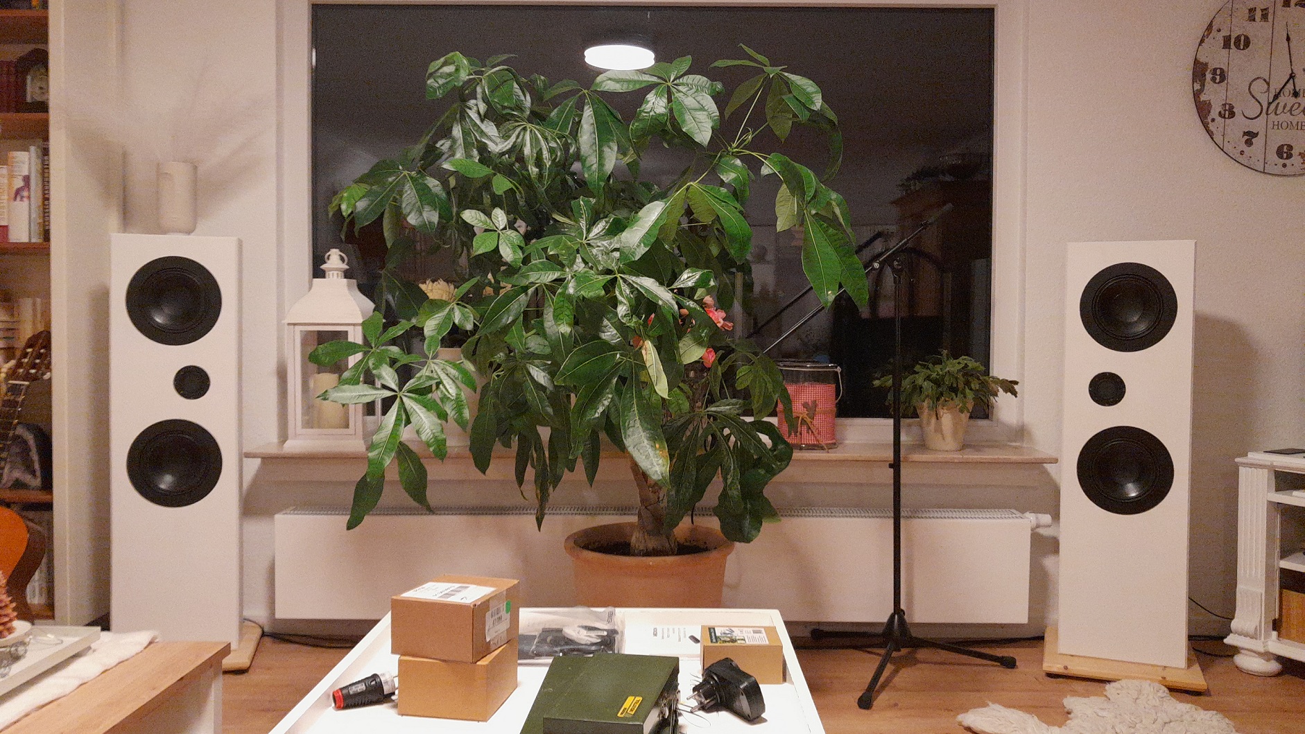

    Gehäuseresonanzen bekommst du mit dem Noppenschaum alleine wohl schon ausreichend weg bzw. abgeschwächt.
    Dazu noch ein Hinweis: Die TT sitzen weitestgehend mittig in ihren Gehäusen, d.h. die unterste Resonanz wird kaum angeregt, die nächste ist dann schon außerhalb des Übertragungsbereichs. Der Noppenschaumstoff ist eher fürs gute Gewissen. Schaden tut er jedenfalls nicht.
