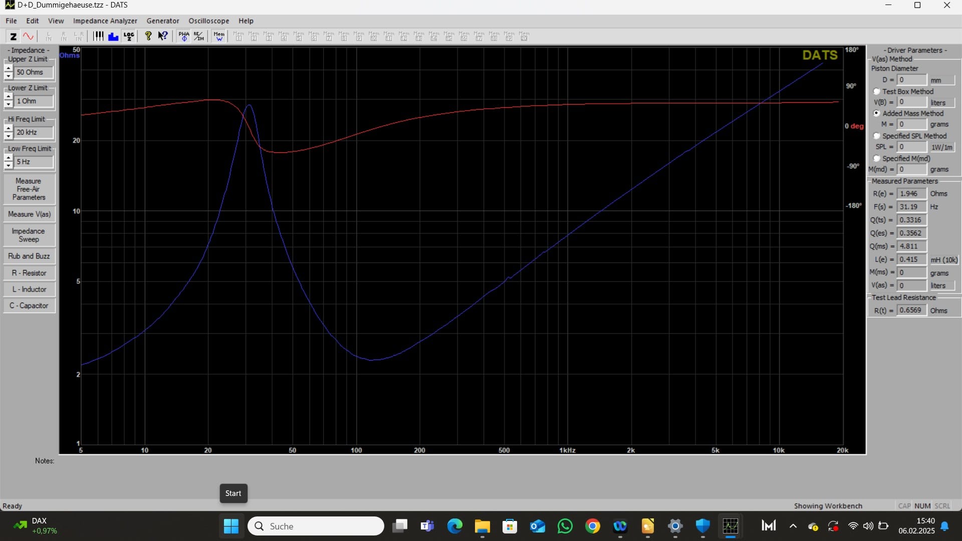

    Heute habe ich die Impendanz im Gehäuse gemessen. Beide Bässe parallel. Wie zu erwarten knapp über 30 Hz der Peak.

    Wie gibts denn sowas? Ein Chassis mit ca. 30Hz Freiluftreso hat in einem kleinen Gehäuse den Impedanzpeak auch bei ca. 30 Hz... :confused: Hätte den eher so um die 55Hz erwartet ---
  • 06.02.2025, 22:12
    War auch meine Idee vorher. Aber die Ergebnisse sind reproduzierbar. Was mich nur nervös macht sind die Vibrationen des Gehäuses, das doch 19mm Span hat. Könnte ein Showstopper werden. Endgültig wird es Multiplex. Dutch und Dutch hat da 2x 200mm Bässe drin. Je 250 Watt Alter, wie bekommen die das Gehäuse ruhig? Mal sehen was morgen beim FG herauskommt. Wie weit soll ich weg? Direkt am Bass denke ich. Bei einem Meter sind die ganzen Raumeinflüsse mit dabei.

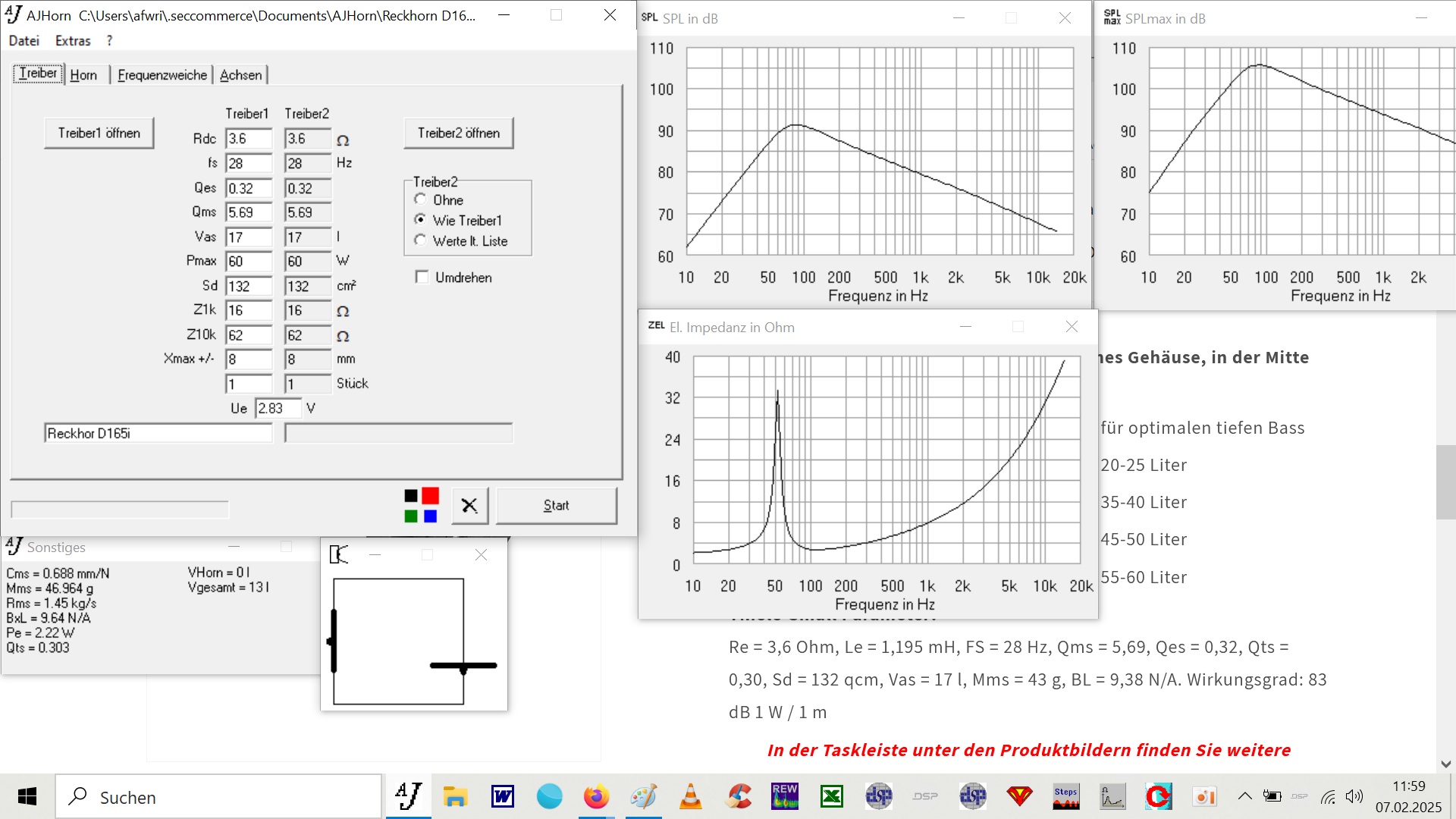

    AR
    Hallo Arnim,
    ich habe zwei Reckhorn D165i mit den Herstellerdaten in 13l CB in AJH simuliert.
    Rechts oben siehst Du den max. Schalldruck der Chassis i.V. mit den max. 2x60Watt.
    Was aber lt. AJH ganz anders aussieht, ist die Impedanzspitze. Die sollte eigentlich bei ca. 52Hz liegen.
    xmax hab ich auf die Schnelle nicht gefunden, aber er scheint ja ziemlich langhubig zu sein - meine Annahme 8mm.
    AR
    Anhang 76933

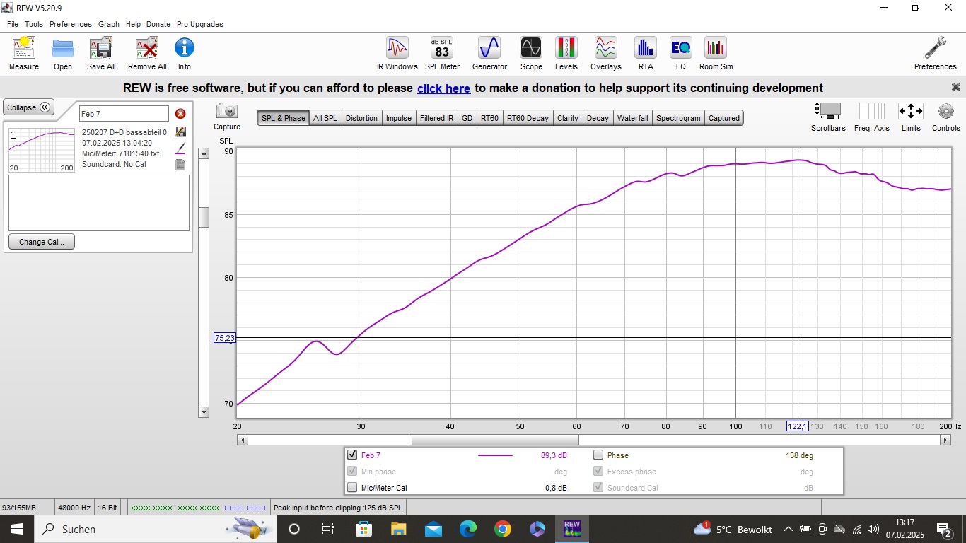

    Den REW auf 89 dB bei 100 Hz eingepegelt.
    Abstand Mikrofon ca. 10mm.
    Wahrscheinlich 1.000 Fehler gemacht wieder:(

    Zum Volumen: gut 25% mehr wären ( virtuell) möglich mit ner Steinwolllefüllung...
    Erst würde ich aber mal messen, wie der FG MIT dem vorgesehen Tiefpaß aussieht, f3 rutscht da noch ein ganzes Stück nach unten...

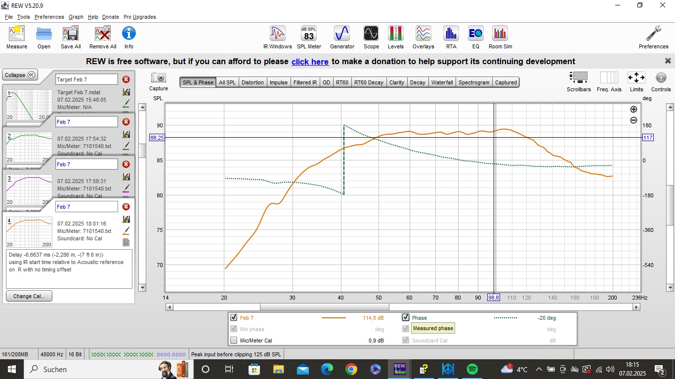

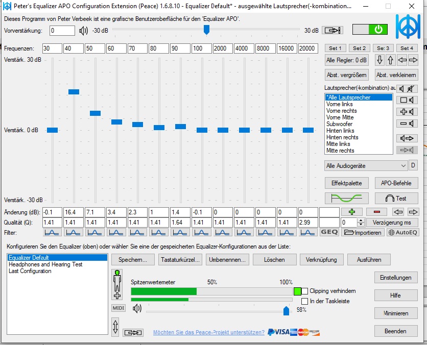

    Ich habe jetzt im REW EQ eine Kurve generiert.
    Aber wir bekomme ich die da rein, das die beim Messen auch zieht? Habe ich noch nie gemacht, sorry:(
  • 07.02.2025, 15:15
    REW: Export filter settings as text. Am besten direkt im EqAPO config Ordner abspeichern. Standardmäßig wäre das C:\Program Files\EqualizerAPO\config
    EqAPO für die Messssoundkarte installieren/aktivieren (im configurator)
    Die gerade exportierte Datei im Configuration Editor von EqAPO als Filter laden: + --> Steurung --> Include (Konfigurationsdatei Einbinden)
    Fertig.
  • 07.02.2025, 18:14
    Hi, ich merke ich muss mich mal sehr mit dem Thema auseinander setzen.
    Ich habe jetzt mit Trial & Error die Filter in 10 Hz Schritten manuell reingepfuscht. Interessant wie sich die Manipulation eines einzelnen Filters auf die Kurve auswirkt.
    Anhang 76935
    Anhang 76936
    Edit: Ob das Pegelziel erreicht werden kann weiß ich immer noch nicht. Der Pegel in dem obigen Screenshot stimmt nur pi x Auge. Ich schätze real 6dB weniger. Huben tun die Winzlinge echt nicht schlecht. Hole nächste Woche das Oszilloskop raus um zu messen was wirklich an Spannung an den Chassis anliegt. Das Zeug liegt ja hier rum, ist also kein Risiko. Wäre schon weiter wenn diese blöde Erkältung endlich mal die Grätsche machen würde. 3. Woche jetzt :rolleyes:

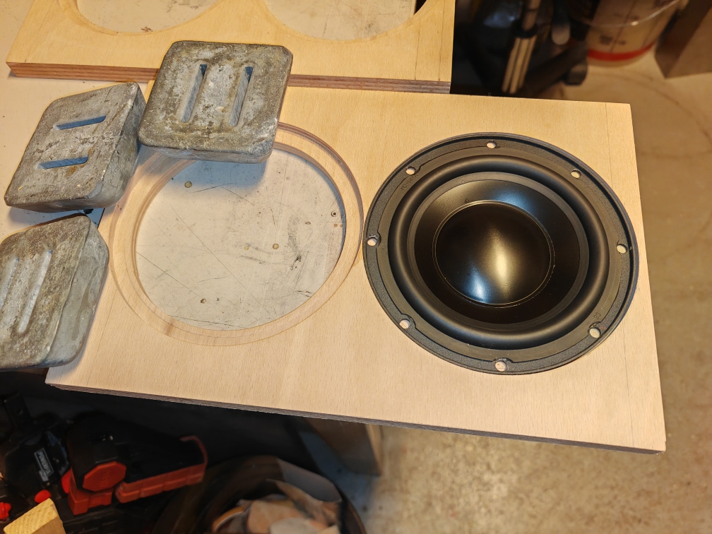

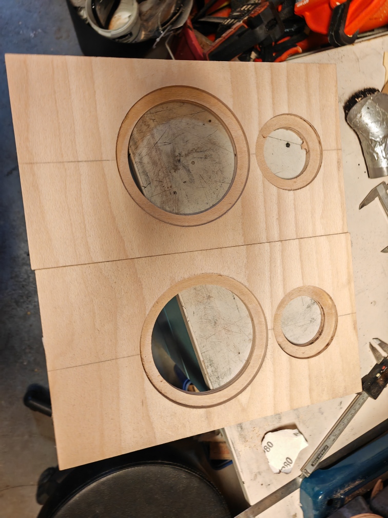

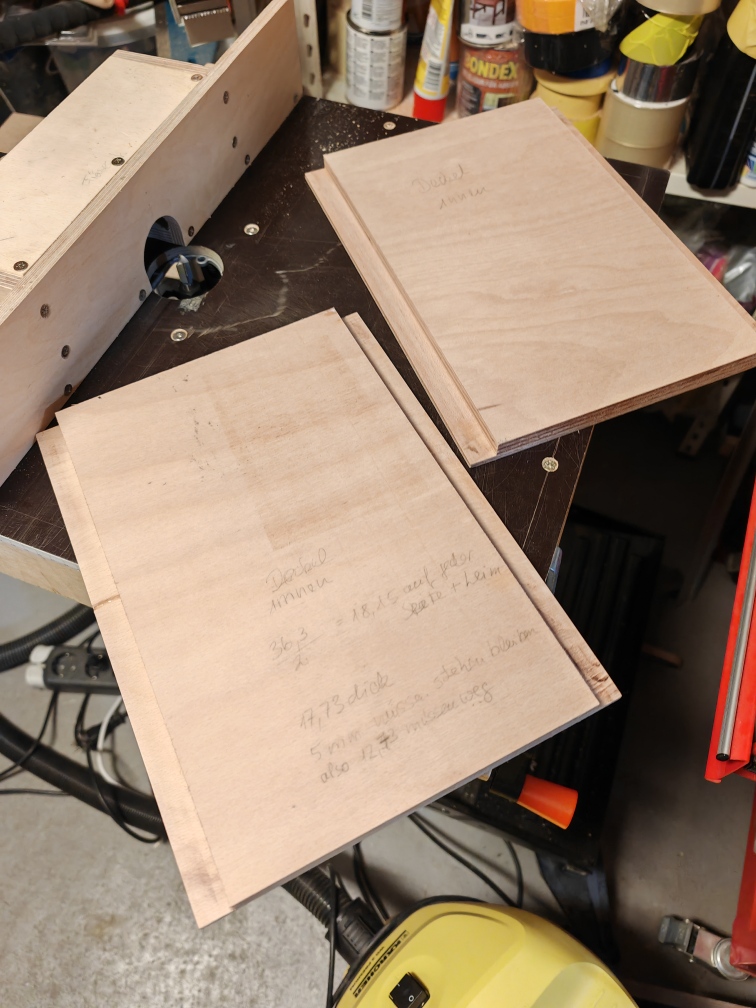

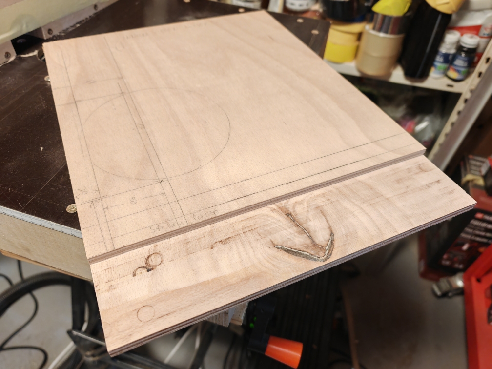

    So, trotz Migräne in den Keller gegangen.
    Die Masse für die Kiemen stehen endgültig fest.
    Die Fronten und die Deckel sind soweit (grob) gefrässt. Muss noch verputzt werden.
    Ich stehe mir mit Kleinigkeiten selbst im Weg. Sonst wäre ich seit 2,5 Jahren fertig.

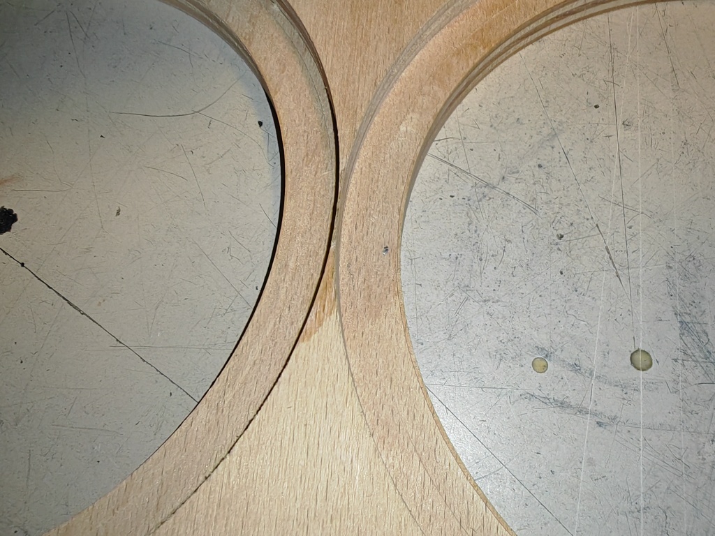

    Joh fluppt aber nicht richtig. Der Makita Fräser verstellt sich immer. Einen Teil habe ich jetzt ausgekittet. Und die Brücke zwischen den Bässen ist sehr sehr schmal.
    Edit: Noch ein paar Bilder von heute. Die Fräsungen sind 1,5 mm zu tief. Ich rede mir ein, das ich das mit Neoprenband unterlegen.
    Irgendwie fehlt mir eine richtige Werkstatt und die Routine.
    Anhang 77642 Anhang 77643 Anhang 77644
    Am Samstag soll ein anderes Fräsmodul für die Makita kommen. Dann kann ich nächste Woche endlich die Kiemen fräsen. Hoffe ich jedenfalls.
    Den 6mm Fräser von heute kann ich entsorgen. Der ist platt. Prost an alle zusammen:prost:
    Ahso, den Steg zwischen den Bässen habe ich mit dünflüssigem Sekundenkleber und Kicker stabilisiert. Nachdem das erste Loch gefrässt würde von der Seite.

    was für eine Oberfräse nutzt du, welche Art von Fräser hast du im Einsatz? Manche Fräser besitzen angelötete Schneidplatten, da kann ein Ausschuß Werkzeug starke Unwucht und Vibrationen erzeugen. Ich nutze in letzter Zeit gerne VHM Fräser, die meist eine erstaunliche Standzeit besitzen und sehr ruhig laufen.
    Kannst du zwischen den Treibern, auf der Rückseite der Schallwand, einen Streifen Holz anleimen der zu jedem Lautsprecher eine ausgefräste Rundung besitzt? Eine solche Maßnahme könnte vielleicht die Schallwand stabilisieren (insofern das notwenig wird).
