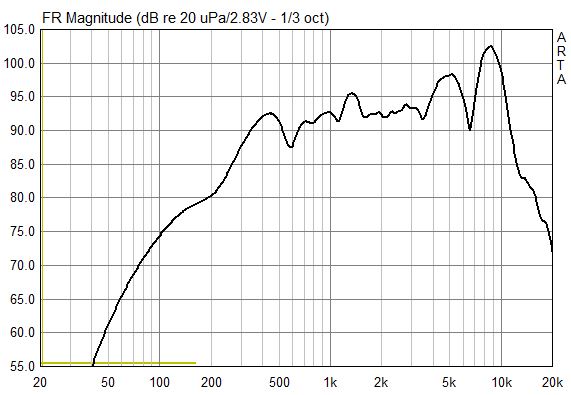

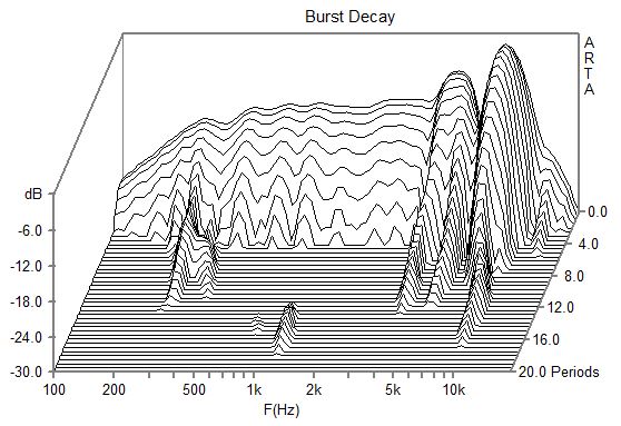

    Und weil ich gerade dabei war hier noch der Mitteltöner, eingebaut im LS in ca. 20 cm Entfernung, wobei die Messumgebung besser ausgeblendet wird.
    Frequenzgang ohne Gate:
    Anhang 65547
    Burst Decay ohne Gate:
    Anhang 65548
    Frquenzgang mit Gate:
    Anhang 65549
    Von irgendwelchen Stufen/Resonanzen ab 2kHz wie im Datenblatt ist nichts zu sehen. Der Treiber spielt blitzsauber bis knapp 4kHz, wo er dann in Resonanzen aufbricht.
    Also ich bin Happy. :)

    Sieht einwandfrei aus. Freut mich für dich dass das so gut klappt, u.a. auch die mitgelieferte HiFi-Selbstbau-Pegelkalibrierung sehr genau zu sein scheint.
    Das Gezappel im Burst Decay bei ~300-400 Hz sollte hofftl. Raumeinfluss sein und in einer reflexionsfreien Umgebung, d.h. wie besprochen, Outdoor GPM, verschwinden.

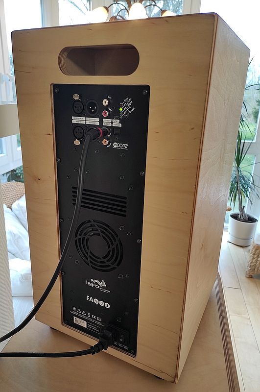

    die Boxen sind im Betrieb:
    Anhang 65706 Anhang 65707
    Ich habe sie kurz im Wohnzimmer durchgepiepst und eine Filterung draufgepackt:

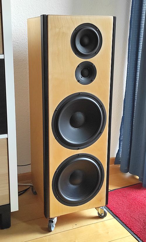

    Uuuund noch ein letzter optischer Pimp mit Aluprofilen:
    Anhang 65731
    in meinen Augen schaut's so noch etwas edler aus. Findet meine Frau auch...
    Hatte ich vor kurzem bei meinen Scandinavian Connection auch so umgesetzt, da hatte es mir gut gefallen:
    Anhang 65728
    Peter

    ax3
    Das ist Geschmackssache, Peter.
    Mir gefallen die Lautsprecher ohne die Profile weit besser, da monolithischer und stringenter in der Formgebung.
    Ja, Du hast dann die Kontrastkante, aber du hast auch zwei "angetackerte" Elemente, die den Scandinavian-Look m.E. verwässern.
    Aber, wie geschrieben, das ist nur meine für Dich unmaßgebliche Meinung.
    Wenn es Dir und Deiner Frau gefällt, ist es für euch die optimale Lösung. :prost:

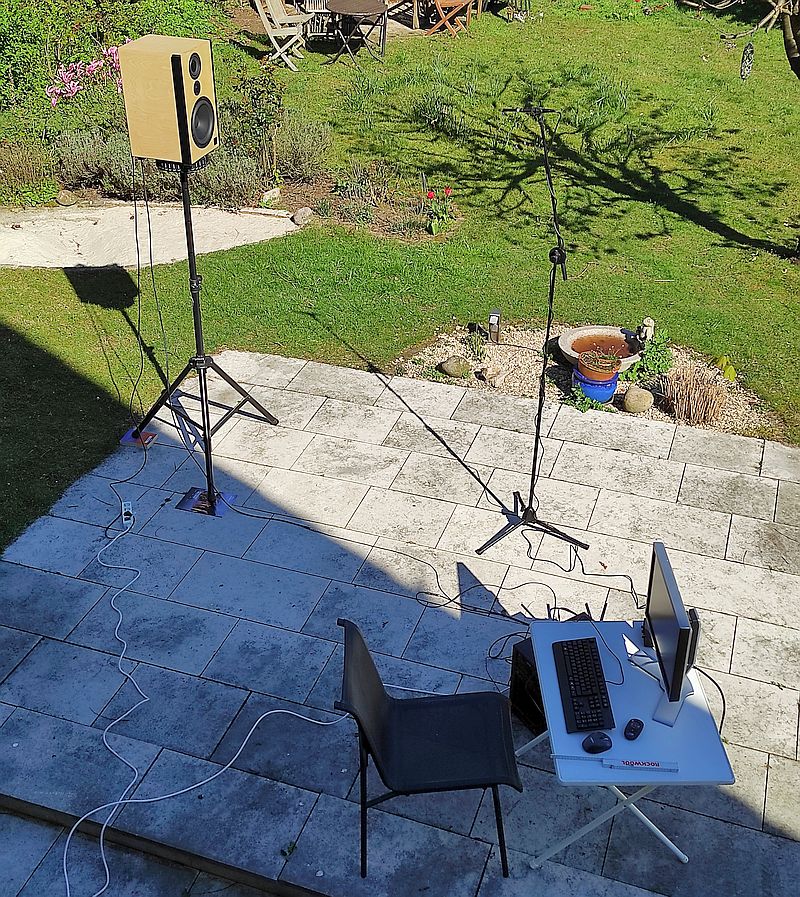

  • 20.04.2022, 00:07
    kwesi
    Den Ostermontag habe ich bei schönstem Mess-Wetter sinnvoll genutzt:
    Anhang 65902
    Anhang 65903
    Messentfernung 1,5m mittig zwischen HT und MT, Höhe Mikro ca. 2m.

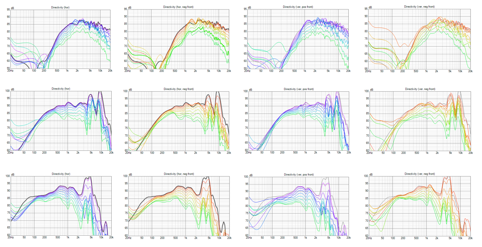

    Der Drehteller ist sehr praktisch; leider ist der Drehpunkt nicht genau mittig an der Frontplatte, dadurch handelt man sich einen leichten Pegel- und Winkelfehler (insbesondere bei den vertikalen Messungen) ein - je weiter weg, desto geringer ist der Einfluss. Den Pegelfehler könnte man einzeln für jede Messung rausrechnen, bisher war ich aber zu faul dazu....
    Ungeschöntes Ergebnis:
    Anhang 65904
    Die 0°-Frequenzgänge von TT und MT sind mit Nahfeldmessungen + Gehäusesimu gemerged.
    Resultierende Abstimmung/Filterung, optimiert auf Abhörfenster +/- 60° horizontal und +/- 40° vertikal (vermessen wurde jeweils +/- 90°):
    Anhang 65905

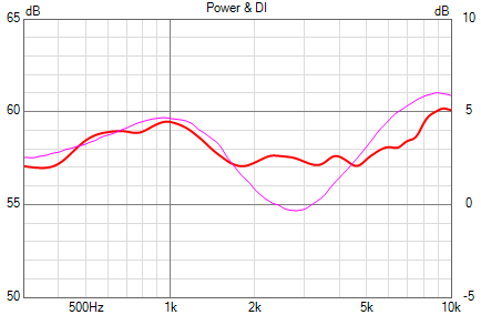

    Bezogen auf das horizontale Abstrahlverhalten ist Schnuckelchen annähernd ein Zwickerkurven-Lautsprecher:
    Anhang 65906
    (lila = invertierte Zwickerkurve, rot = Direktivitätsindex +/- 90° horizontal)
    Ich optimiere gerade gehörmäßig +/- 0,2 dB noch am Gesamt-Hochtonpegel rum, ansonsten darf das so bleiben...
    Peter
  • 20.04.2022, 06:45
    Gesegnet, wer einen großen Garten hat ;)
    War natürlich Absicht :D
    Im Ernst, da passen dann einfach Schallwandabmessungen und Bestückung dazu.

    kwesi
    Definitiv. Allerdings habe ich wieder gemerkt, warum stoneeh am liebsten nachts im Winter auf nem einsamen Feldweg misst; zig Messpausen wegen Treckern, Motorrädern, Kanalschiffen. Streitende Spatzenschwärme und Amseln. Anrufe, und mein Frau will irgendwas. Einmal sind mir sogar 5 Stück von Nachbars Hühnern quer durch den Parcours gelaufen (hab leider kein Foto gemacht, war mit Verscheuchen beschäftigt)....
    Halbwegs. Meine Scandinavian Connection haben ja eine sehr ähnliche Grundgeometrie und zeigen demnach auch ähnliches Verhalten.
    Das Ergebnis gefällt, und die Korrelation zur Zwickerkurve ist mir dort bereits (im Nachhinein) aufgefallen. Also konnte man das grundsätzliche Designpattern ja sogar begründet wieder anwenden...
    Ich hab jetzt bei den Schnuckelchen nicht jeden Parameter drauf optimiert, aber dass es in die Richtung geht war abzusehen. Ich glaube ich hab's ganz gut getroffen... :rolleyes:

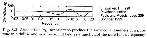

    Falls sich jemand fragt was diese "Zwicker-Kurve" überhaupt ist:
    https://www.diy-hifi-forum.eu/forum/...0&d=1646157130
    Zur weiteren Erläuterung ein Auszug aus folgendem Thread:
    https://www.diy-hifi-forum.eu/forum/...lungsverhalten
    Erstmal sagt die Kurve folgendes als "Gedankenexperiment": Du nimmst als Lautsprecher eine ideale Punktschallquelle, die ideal kugelfömig in alle Richtungen abstrahlt. Den Freifeldfrequenzgang (also im ideal schalltoten Raum, 5 km in der Luft o.ä.) ziehst du glatt und hörst dir den "Lautsprecher" in eben dieser Umgebung ohne Raumeinflüsse an; also hörst du nur was wirklich direkt vom LS zu deinen Ohren kommt. Dann packst du die Punktschallquelle in einen idealen Hallraum (Hallradius --> 0), setzt dich wieder davor und hörst mit allen Reflektionen von allen Seiten. Der selbe LS bzw. das Schallfeld kommt dir nun wahrnehmungspsychologisch (richtungsabhängiges hören usw.) bei 1kHz zu laut, bei 3kHz zu leise vor usw. Wenn du die Zwicker-Kurve jetzt im Equalizer vor dem LS implementierst, klingt's wieder so "neutral" als wenn du ohne Raumeinfluss hörst.
    Die Kurve gilt nur in einem idealen Freifeld und einem idealen Diffusfeld, also genau den Räumen, die Peter oben beschrieben hat. Und da geht es schon los: ein Freifeld kann man sich ja noch ganz gut vorstellen (hint: ein freies Feld ist es nicht ;) ), aber ein Diffusfeld ist schon schwieriger. So ein Diffusfeld enthält keine Rauminformation mehr, weil der Schall von allen Seiten mit zufälligen Phasenlagen auf das Ohr trifft. Wir wären also gar nicht in der Lage, eine Schallquelle in einem Diffusfeld zu lokalisieren. In real existierenden Hörräumen stimmt das natürlich nicht, es gibt immer so etwas wie Ortbarkeit. Also liegt auch nie ein echtes Diffusfeld vor. Die Kurve, so wie sie da steht, ist also nicht gültig, aber je weiter man von den Lautsprechern weg sitzt, umso größer wird der Anteil des Diffusfeldes, und um so mehr nähert man sich dieser Kurve an. Kiesler (in seinem Zitat oben) sagt ja eigentlich genau das: je nach angedachter Abhörsituation haben die Lautsprecher ein mehr gleichmäßiges oder mehr der Zwickerkurve angenähertes Bündelungsmaß.

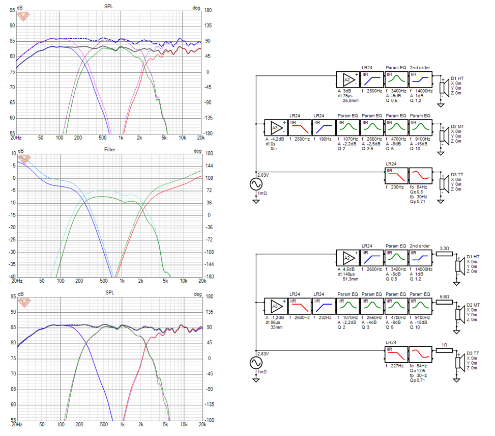

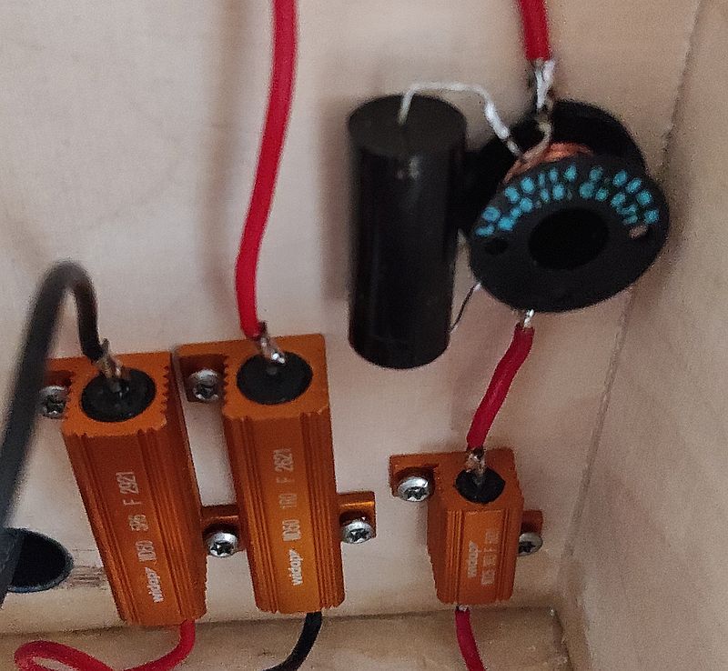

  • 03.05.2022, 00:20
    kwesi
    So, ich hab mal die Ergüsse folgender Threads in die Box gelötet:
    https://www.diy-hifi-forum.eu/forum/...uot-Abstimmung
    https://www.diy-hifi-forum.eu/forum/...ve-Beschaltung
    Anhang 66066
    1) Alle Treiber haben versuchsweise einen"Anpassungswiderstand" bekommen.
    Rv_HT = 3,3 Ohm 25W 1% @ Rdc_HT = 5,2 Ohm
    Rv_MT = 5,6 Ohm 50W 1% @ Rdc_MT = 5,6 Ohm
    Tv_TT = 1,0 Ohm 50W 1% @ Rdc_TT = 3,3 Ohm
    Ergebnisse für die Einzeltreiber mit/ohne Vorwiderstand:
    - Basta!-Simulation der TSP-basierten Frequenz- und Impedanzgänge, Systemmaximalpegel, Verstärker- und Treiberspannung bei Systemmaximalpegel
    - VirtuixCAD-Simulation des Widerstandseinflusses anhand der messdatenbasierten Frequenz- und Impedanzgänge
    Anhang 66067

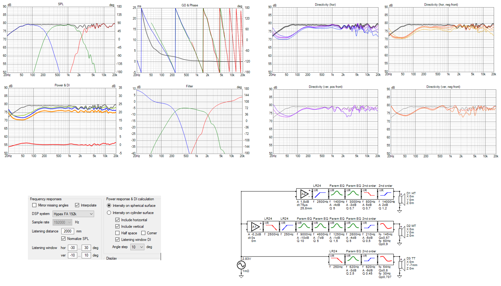

    Hier dann die Alte (gestrichelt) und neue Abstimmung in VirtuixCAD mit Filternetzwerken; und ja, den Widerstand kann man einfach so an einen Filterblock dranhängen, wenn man vorher die gemessenen Impedanzverläufe geladen hat.
    Anhang 66068
    Die untere Graphik zeigt beide Abstimmungen überlagert, wenn man den resultierenden Gesamtempfindlichkeitsverlust von -2,6dB zum Frequenzgang der Variante mit Vorwiderständen wieder addiert.
    Die gesamte Filtertopologie konnte grundsätzlich übernommen werden mit Anpassungen an die Parametrierung, im wesentlichen Pegel.
    Sonstige Besonderheiten:
    - Hat vorher der "vertrimmte" LR4 zwischen MT und TT die Phasenlage hingeschoben, muss jetzt ein Delay vor dem MT den SEO etwas nach hinten setzen (physikalisch steht der MT ja auch weiter vor...) weil die Abstimmfrequenzen nun fast wieder aufeinander liegen.
    - Änderung des Linkwitzfilters vor dem TT, weil die resultierende Gesamtgüte mit Rv jetzt ca. 1,05 beträgt.

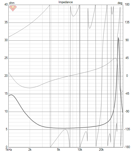

    2) Sperrkreis C = 2,2 uF, R = 0,010~0,011 mH vor den HT, abgestimmt auf die Membranaufbruchresonanz bei ca. 34 kHz.
    Der Sperrkreis ist schon ein paar Tage länger drin. Da hilft leider keine Simulation, das ganze reagiert so sensibel dass man da mit Arta und Limp an Treiber, Saugkreis und Spule rummisst, die kleine Spule abwickelt und versucht die Reso genau zu treffen.
    Hier der Impedanzgang, gemessen:
    Anhang 66069
    Die Asus Xonar DX funktioniert bis > 40 kHz. Aber bei Mikro kommt > 20kHz zwar was Interpretierbares, aber nichts Vorzeigbares raus. (Hatte bei der Bastelsession auch nix gespeichert, war mit Wickeln beschäftigt...)
    Ich habe keine Umschaltoptionen eingebaut, daher kann man leider keine A-B Vergleiche mit/ohne die Bauteile machen.
    Der Sperrkreis und die Widerstände wurden mit einigen Tagen Abstand verbaut und die Einflüsse somit unabhängig "verhört"
    Bisheriges Fazit; natürlich subjektives Gebrabbel, aber immerhin müsste das so ungefähr mein 23. Lautsprecher sein den ich irgendwie abstimme:
    Die Unterschiede vor-/nach dem Umbau sind sehr subtil. Das bewegt sich im Bereich "ich mach den HT 0,2dB leiser" und "Ich schiebt die TT/MT- Trennfrequenz 50 Hz nach oben". Tonal sind die Frequenzgänge ja auch gematched.
    TT: Kaum wahrnehmbar. Wenn dann minimalst "klarer", aber auch ganz leicht "druckloser". Ich glaube das Konzept ist richtig gut bei einem dazu passendem Treiber mit niedrigem Qes und darauf abgestimmtes Gehäuse. Aber 1 Ohm bringt wenig beabsichtigten Effekt, und schiebt mir die Einbaugüte > 1 womit ich mich nicht wohl fühle. Um einen Nutzen aus dem "Anpassungswiderstand" ziehen zu können hätte man Treiber / Gehäuse anders wählen müssen. Der fliegt also wieder raus...
    MT: Etwas mehr Souveränität bei höheren Pegeln, und noch ein bisschen zwingender 3D irgendwie. Schön, der Widerstand bleibt drin.
    HT, Vorwiderstand: Zwiespältig; Vielleicht ein winzig bisschen souveräner bei hohen Pegeln, dafür immer ganz leicht "verwaschen". Schwer zu beschreiben, aber auch alles kaum wahrnehmbar. Kein "hörbarer Nutzen", daher fliegt er auch wieder raus.
    HT, Sperrkreis: Interessanterweise hat man bei den Gleitsinusmessungen während der Spulenabstimmung einen hörbaren Unterschied wahrgenommen. Mit 192kHz läuft der Sweep sehr schnell durch, und verglichen mit appliziertem Sperrkreis war ohne immer was schrilles im "Abgang" zu hören. Sollte man bei 34kHz ja eigentlich nicht, aber das war im direkten Vergleich sehr offensichtlich (Die Dämpfung des Sperrkreises ist bei 20kHz noch << 1dB, das kann also wenig Einfluss haben). Ich meine auch dass der HT mit Sperrkreis beim Musikhören etwas angenehmer klingt, ohne Nachteil. Bleibt also drin.
    Ich baue jetzt die HT- und TT- Widerstände wieder aus, und dann höre ich mir das nochmal an... :)
    Peter

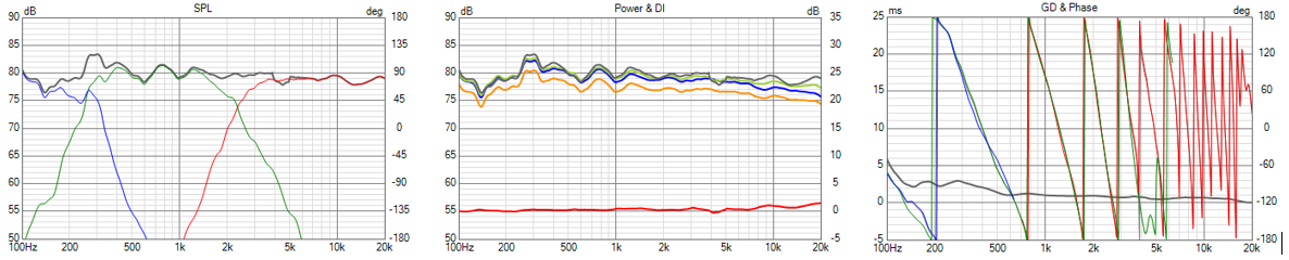

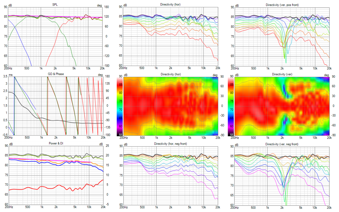

  • 05.05.2022, 11:05
    kwesi
    Hier noch etwas Doku zum akustischen Verhalten:
    Anhang 66110
    Hallsoßenwerfer... :rolleyes::D --> die breite Abstrahlung bringt zwar etwas Kantendiffraktionsgezappel mit sich, insgesamt aber doch ausgewogen und recht linear bei guter Phasenlage.
    Die Senke von max 1,5 dB @1,5-3kHz in der Room & Power Response geht auf die vertikale Einschnürung um die MT/HT-Trennfrequenz zurück.
    Peter
