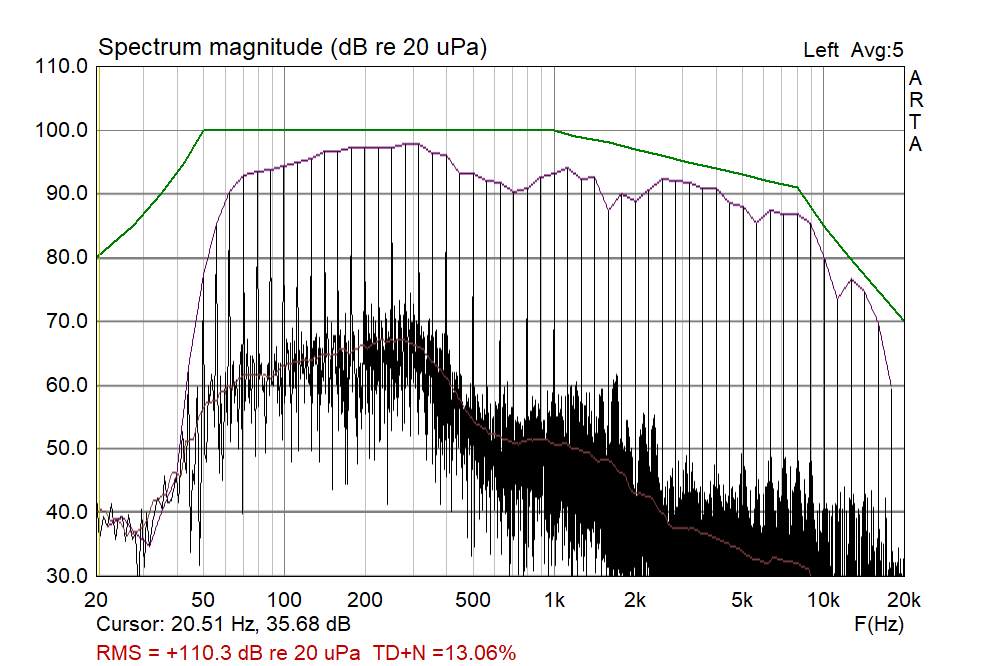

    Klirr eines Subs ohne Raumeinfluss bei ca. gleichem Pegel ist in Post #33 einzusehen; Klirr der Mitteltonsektion, 4m 4pi Outdoor gemessen, auf 1m skaliert, bei 20 dB höherem Pegel, in Post #47. Beides mit meinem (semi- :) ) amtlichen Setup (EMX-7150 an ordentlich eingepegelter Messelektronik, d.h. optimiertem SNR) gemessen. Da siehst du was die Komponenten des Systems für sich können. Wobei die Mitteltonsektion ja noch in das finale Gehäuse, mit sicher etwas besserer Stabilität und Dämpfung / Dämmung kommt, was die Werte nochmal minimal verbessern könnte.
    Multitonmessung habe ich noch eine mit 100dbA, wo die "Stützstellen", wie du die Einzeltöne meine ich mal bezeichnet hattest, dementsprechend um ~5 dB höher liegen, um den gleichen (anders gewichteten) RMS-Pegel zu erreichen. Verzerrungswert in % eigtl. unverändert, was nochmal bestätigt dass dieser hier zum guten Teil aus Noise besteht:
    Anhang 69475
    Um's nochmal klarzustellen: die Messungen der letzten Posts sind quick+dirty Indoor-Messungen im ~10m² Lagerraum, mit meinem Backup-Mic (Umik-1), fast ohne Averaging (welches den Noise gut wegbügeln würde), die rein dazu dienen grob zu veranschaulichen wie sich 1 Stück des aktuellen Test-Hochtöners vs. dem Rest des Systems macht, bei dem bzw. nahe des max. Pegel / Verstärkerleistung den ich 1 Stück davon zumuten will. Also fern, fern einer finalen Bewertung.

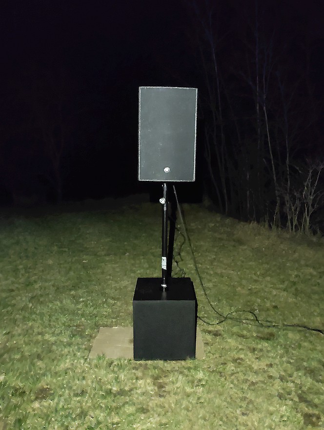

  • 12.02.2023, 13:43
    stoneeh
    Im Zuge einer kleinen Privatparty is gestern der (erste) Sub das erste mal "raus gegangen". Darüber durfte ein temporär vorhandenes kommerzielles 12" PA-Top auf Distanzstange probesitzen:
    Anhang 69541
    Erkenntnisse:
    - Handwerk ist definitiv mein letztes Talent; aber, wenn man nicht ganz nahe rangeht, um kleine Fehler zu finden, fällt niemandem auf dass der obere Lautsprecher professionelle Fließbandware ist, der untere DIY
    - es fällt auf, wie klein der 15er Sub schon gegenüber einem normalen 12" Direktstrahler-Top ist
    - Stand war stabil genug, ABER ich sehe das abgebildete als Limit, wieviel Gewicht man wie hoch über einem dieser Subs sicher anbringen kann
    - Distanzstange ist ein 35mm K&M "Ring Lock" (Spreizdorn), aber selbst damit war die Sache nicht ganz wackelfrei. Aber, gut genug, insb. für später den deutlich leichteren Linienstrahler
    - Sub lief aufgrund Zeitdruck ohne Entzerrung, und hat so absolut wunderbar gespielt. Entzerrung ist definitiv für normale Musik nicht notwendig
    - ein Sub, selbst an einer gebrückten Endstufe, reißt Outdoor wirklich kein Haus ab; eher ist der subjektive Eindruck "zahm". Das System mit den Linienstrahlern wird definitiv immer mit Sub außer Haus gehen, da es ja erst ab 200 Hz kann, und stets im Tiefton ergänzt werden muss; aber ein Sub pro Seite wäre von der Pegelanforderung eher das bare Minimum, für Sprache, oder Musik ohne Bass (Gesang, Bands ohne Drums o.ä.), oder halt Hintergrundbeschallung. Ab 2 Subs pro Seite wird's jedoch definitiv ernst zu nehmen - das entspricht vom Max. SPL in etwa zwei unserer "alten" 18NTLW5000 BR bei RMS-Belastbarkeit, was, aus vielfacher Erfahrung, selbst Outdoor bereits ganz schön Dampf macht
    Nachtrag zu letztes mal noch, Linienstrahler auf Distanzstange: eine Frage, die ebenfalls beantwortet wurde, ist, wie sich eine (doch relativ hohe) Trennung von 200 Hz von Sub zu Top bei Distanz zwischen den zwei Schallquellen macht. Ist das Klangbild schlüssig, oder hört man einen Teil der Musik deutlich wahrzunehmend vom Sub? Gsd. Entwarnung - Sub fiel gar nicht auf, Schallquelle war subjektiv rein das Top.

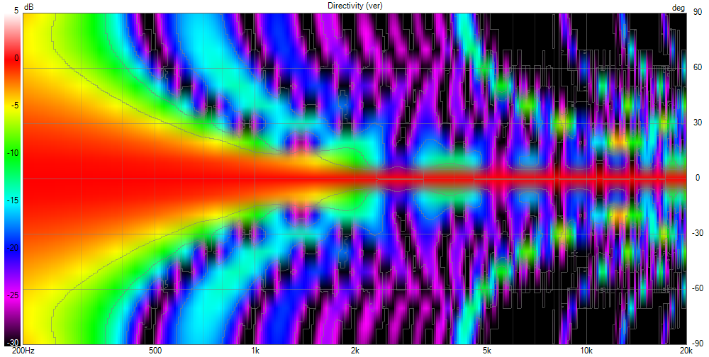

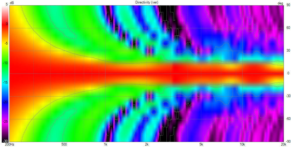

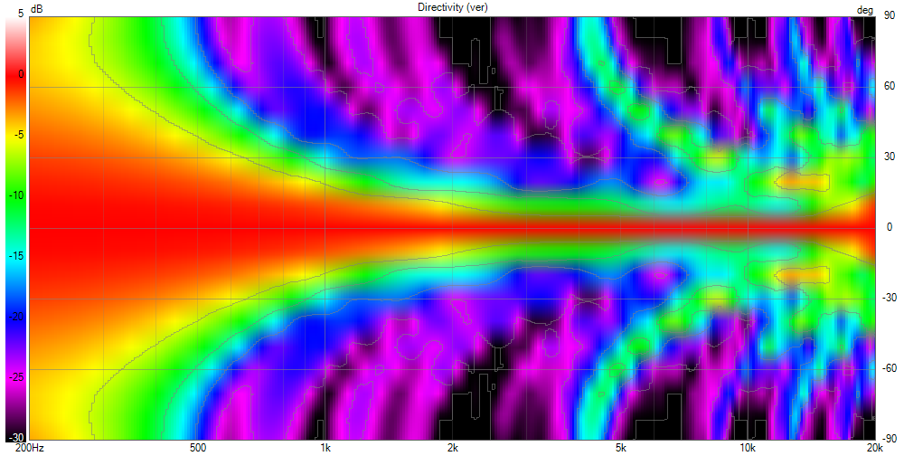

    Anbei derweil mal aus der Simulation, in der ich aktuell viel Zeit verbringe. Eine Linienquelle aus Hochtönern in der Höhe / Länge der Mitteltonsektion (4x6") strahlt vertikal ungefiltert so ab - ein sehr schmaler Winkel von <10° mit steilem Abfall daneben - kaum für Beschallung brauchbar.
    Anhang 69836
    Mit leichtem Processing - Großteil der Energie innerhalb ~10°, leicht daneben noch immer starker, aber nicht mehr kompletter Abfall:
    Anhang 69837
    Mehr Processing - Aufweitung auf fast konstante 30° - sehr brauchbarer Winkel für die meisten Beschallungssitationen, als auch Heimbetrieb:
    Anhang 69838
    Ob die Aufweitung der Abstrahlung passiv oder aktiv erfolgt ist derweil noch offen. Das in den Beispielen genutzte Filtering ist auf jeden Fall mit passiven Schaltungen realisierbar. Bei der Möglichkeit der Aktiv-Variante stand ich anfangs sogar bei einem geeigneten Stecker an, da Speakon nur bis 8polig geht; derweil herausgefunden, von Amphenol gibt's was brauchbares.

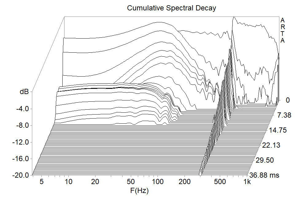

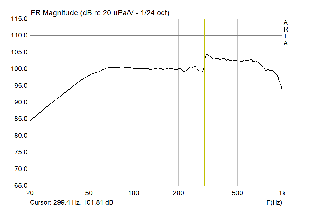

    Wo wir schon beim tippen sind, ein kleiner Nachtrag zur Tieftonsektion. Die Gehäuseresonanz des Subwoofers hatte ich mir nochmal zu Gemüte geführt. Ich hatte beim probehören immer wieder mal den Eindruck dass die Sache trotz eingemessen flachem Frequenzgang minimal oberbass-betont / dröhnig klingt. Das kann natürlich auch am K3-Anstieg dort liegen (s. Messung in Post #33), aber ich wollte bei der Gehäusereso eh auch schon länger nochmal genauer hinsehen.
    Bei einem Würfel mit Kantenlänge 40cm sollte die (erste) Gehäuseresonanz rechnerisch bei 430 Hz (halbe Wellenlänge) liegen. Sehen wir uns verschiedene Methoden an, das messtechnisch zu verifizieren.
    Impedanz:
    Anhang 70023
    Abgesehen von der Einbauresonanz bei ~45 Hz alles sehr vage. Am ehesten fällt noch eine Störung bei ~600 Hz auf, welche wohl eine Sickenresonanz ist. Ansonsten noch zwei minimale Welligkeiten zwischen 150-200 und 300-400 Hz.
    Frequenzgang:
    Anhang 70024
    Hier ist eigtl. nur ein Haker bei ~300 Hz zu sehen.
    Wasserfalldiagramm - Burst Decay (periodenbasiert), Cumulative Spectral Decay (zeitbasiert):
    Anhang 70025 Anhang 70026
    Im CSD wird die Sache glasklar - die einzige relevante Resonanz, mit typisch langem schmalbandigem aus-/nachschwingen, befindet sich bei 300 Hz.
    Es wird zwar bei spätestens 200 Hz mit LR24 getrennt, d.h. die Resonanz ist schon alleine durch den Trennfilter im Prinzip ausreichend "behandelt". Ich habe nun aber zusätzlich noch einen moderaten Notchfilter (~ -6 dB) direkt auf die Reso gesetzt, plus zwei Mini-Notchfilter (~ -1 dB) auf je die Frequenzbereiche, 100 und 150 Hz, an denen K2 und K3 die Resonanz anregen können. Kann absolut Placebo sein, aber ich bilde mir ein dass der Bass nun etwas satter, trockener, "schwärzer" klingt. In jedem Fall sehe ich nun per Ohr beurteilt kein Verbesserungspotential mehr.

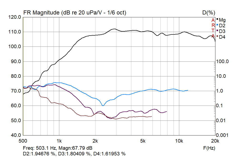

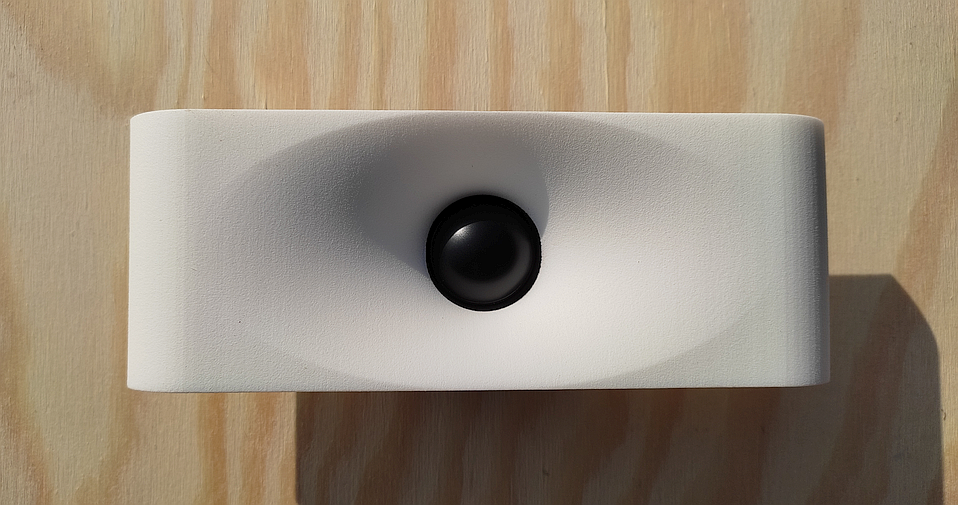

    Knappe zwei Monate hat die Planung / Simulation gedauert - nun steht der erste Waveguide-Prototyp. Und, wie passend, genau heute, am 420 Day, am Tag des ersten Starship-Launches. Da ich ein großer Fan von SpaceX und deren Entwicklungsansatz bin und seit jeher einen quasi identen verfolge (-> nur so viel Zeit in der Simu verbringen als notwendig, sobald als möglich bauen und in der Realität testen, und auch gerne, wenn man was draus lernen kann, was abrauchen), und heute ein großer Tag für uns beide war, sage ich Zufall my ass - das ist ganz klar Teil des universalen Masterplans :cool:
    Als erstes wurde wie angekündigt 1 Element des Multi-Source-Waveguides gedruckt und getestet. Sobald ein einzelnes zufriedenstellend, ausreichend der Simu entsprechend, oder mit Glück sogar besser, performt, wird die Zahl erhöht - d.h. als nächstes überprüft, wie das Verhalten im Array aussieht.
    Bildchen (Prototyp, noch nicht lackiert):
    Anhang 70320
    Waveguide Gain; gemessen 4pi, mit 2,83Vrms Verstärkerspannung; Differenz zwischen Treiber im Waveguide und Free Air:
    Anhang 70321

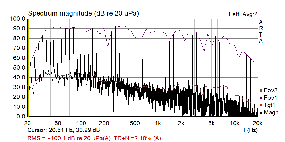

    Klirr @ 110 dB im Waveguide, HP BW18 1 kHz, darüber auf halbwegs glatten Frequenzgang entzerrt:
    Anhang 70322
    Zwischenfazit: Waveguide-Gain besser als erwartet - Simu hatte nennenswerte Ladung erst ab ~2 kHz vorausgesagt, Messung bestätigt signifikanten Gain bereits ab 1 kHz; auch am oberen Ende des Frequenzbands mehr Gain als erhofft. Nichtlineare Verzerrungen über jeden Zweifel erhaben - 110 dB bei nicht mehr als 1% THD und quasi nichtexistentem K3.
    Directivity-Messungen folgen.

    Was mechanisches noch: der WG-Prototyp wurde SLS mit PA12 gedruckt. Das ist nun das erste mal, dass ich ein 3D-Druck-Objekt in der Hand habe. PA12 wurde auf Basis von Recherche für seine angebliche Flexibilität gewählt. Anfangs war ich erschrocken, da das Material beim angreifen und antippen eher wie Porzellan wirkt und reagiert... ich gewann den Eindruck dass wenn ich es ein bisschen härter anfasse, es bricht.. Aber inzwischen hab ich's einfach herausgefordert, ein paar Löcher reingebohrt und Schrauben reingedreht, und es ist zwar hart, aber nicht spröde. Es ist nichts zersprungen oder wurde sonst irgendwie beschädigt. Also, von den mechanischen Eigenschaften doch wie erhofft / erwartet. Gewicht liegt auch absolut im Rahmen - 135g pro Element.

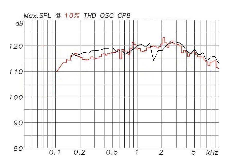

    In langfristiger Planung / Vorbereitung für die Maximalpegelmessung des fertigen Mittelhochtonarrays, die dazu dienen soll, das System via objektiven, reproduzierbaren Zahlenwerten am Markt einzuordnen, wurde zuletzt ein tiefergehender (einen rudimentären gab's schon im Rahmen des ARTA Ringversuch #3) Abgleich mit den Messwerten des Public Address-Fachmagazins Production Partner, in deren Ausgaben eine große Anzahl an Maximalpegelmessungen von kommerzieller professioneller Beschallungsware zu finden ist, durchgeführt.
    Der Proband für den Abgleich ist die kommerzielle Fullrange-Lautsprecherbox QSC CP8, welche in der Production Partner 03/2019 vollumfänglich vermessen wurde, und nun kürzlich auch von mir.
    Messbedingungen der PP sind in den Heften / Artikeln (gibt auch frei verfügbare Tests auf ihrer Website) gelistet, meine sind in diesem Thread und in diversen anderen wiederholt dokumentiert.
    Ergebnisse; PP Graphen nach dem Fair Use Prinzip zu Forschungszwecken eingebettet; Frequenzgang - rot PP, schwarz ich:
    Anhang 70361
    Max. SPL @ 10% THD - rot PP, schwarz ich:
    Anhang 70362
    Multiton-Verzerrungsmessung 110 dB RMS / Leq, 60 Einzeltöne, EIA-426B Outputfilter - links PP, rechts ich:
    Anhang 70363 Anhang 70364
    Der Grad der Übereinstimmung ist ca. wie erhofft / erwartet. In jedem Teilbereich perfekte Deckung kann es bei diesem Abgleich nicht geben, da die jeweils verwendeten Methodiken, Eigenheiten der Messumgebungen, und sonstige Variablen sich zmd. in Nuancen unterscheiden. Bei Max. SPL Messungen geht's jedoch vordergründig um den Verlauf / Schnitt, und der deckt sich hier sehr gut.
    Sobald es soweit ist kann es nun mit nochmals bestärktem Vertrauen in die eingangs angesprochenen Vergleiche gehen.

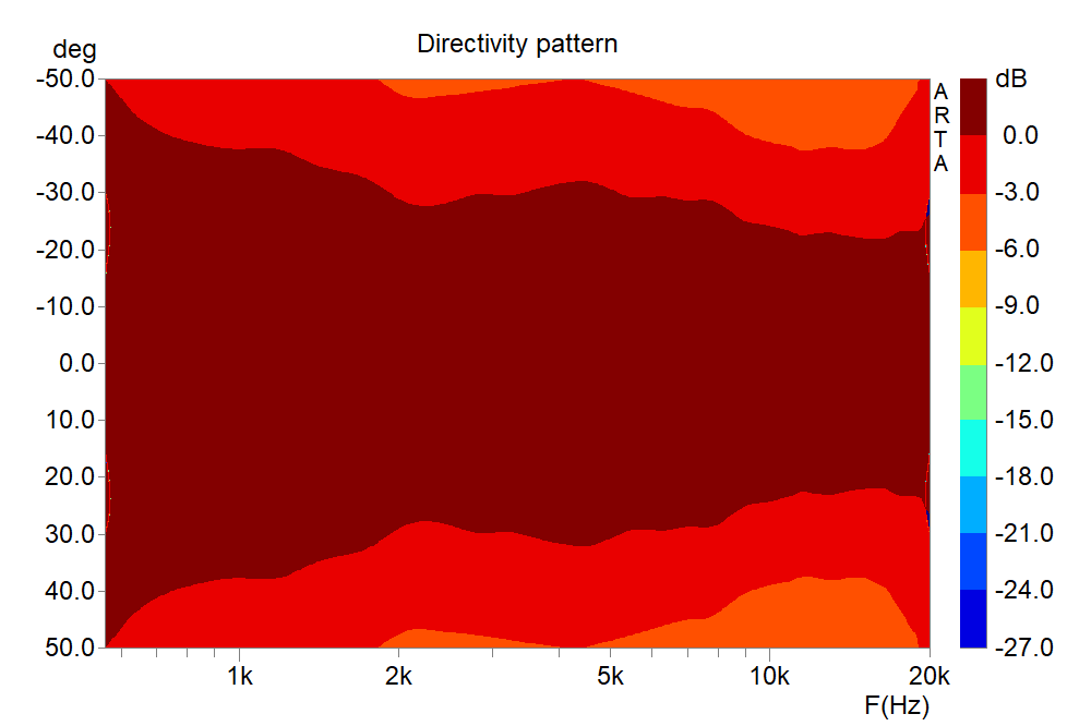

    Directivity meines ersten Prototypen ist seit gestern im Mikro. Anbei die normalisierte horizontale:
    Anhang 70488
    Trennung zum Mitteltonarray soll wie gesagt bei ~2 kHz erfolgen. Ab da wird im Schnitt ~60° erreicht; -3 dB Point entspricht ~90°. Erfreulicherweise scheint der vorausgesagte Einbruch zwischen 10 und 20 kHz aufgrund des Domprofils (s. Post #87) deutlich milder, und erst bei größeren Winkeln auf. Insg. für den ersten Versuch schon echt solide. Ein bisschen konstanter könnte der Verlauf noch sein, wobei flat auf Achse entzerrt eine leichte Einengung zu steigender Frequenz Energie einer üblichen Zielkurve entsprechend in den Raum einbringt, und so subjektiv wahrscheinlich sogar einem komplett konstanten Verlauf vorzuziehen ist. Mal sehen wie's weitergeht.
  • 07.05.2023, 11:11
    Ich wage jetzt mal eine verwegene Theorie:
    Möglicherweise ist eine Einschnürung im Bereich um ~3 kHz gar nicht so schlecht.
    Stichwort BBC-dip. Der wäre dann aber nicht auf Achse, sondern nur im Energiefrequenzgang. Und könnte u.U. hohe Lautstärken im Raum etwas gnädiger rüberkommen lassen. Im Freien bei PA-Betrieb könnte dann natürlich was fehlen.
  • 07.05.2023, 13:15
    Vielleicht sieht es auch schlimmer aus als es ist, weil es im Sonogramm nur von -60 Grad bis +60 Grad geht? Das ist halt eine eher unüblich kleine Range für solche Sonogramme, würde ich meinen. :denk:
  • 07.05.2023, 20:50
    stoneeh
    +/-50. Ja, klar, andere Skalierung wäre schmeichelhafter. Insb. dafür dass es der erste Wurf war bin ich eh hochzufrieden und hätte sogar kein Problem, ein Resultat wie dieses in den finalen Lautsprecher zu übernehmen. Das Optimierungspotential ab hier ist laut meinem Helfer auch sehr begrenzt. Was ich mitgekriegt habe ist insb. die Anpassung des Domprofils & sogar Sicke zum Hornverlauf kritisch. Mal sehn. Schlussendlich muss natürlich ebenso noch im Gehäuse, mit Schallwandeinfluss, gemessen / beurteilt werden.
    BBC-Dip musste ich googlen und habe verschiedene Beschreibungen dafür gefunden. Eine war eine Absenkung im Bereich ~2-3 kHz, um für einen Sprung in der Directivity zwischen zwei Wegen zu kompensieren. Das wäre bei diesem Lautsprecher nicht notwendig, da es bei der gewählten Trennfrequenz keinen Sprung geben wird - bei den anvisierten 2 kHz erreicht sowohl die Mittel- als auch die Hochtonsektion ~60° gesamt.
    Eine andere gefundene Beschreibung / Erklärung war ein genereller psychoakustischer Effekt der Absenkung. Absichtlich werd ich wohl keine derer einbauen - so wenig Signalbeeinflussung als möglich soll das Ziel sein.
    Good point @ Raumeinfluss - im Wohnraum vs. in der großen VA-Venue vs. Outdoor ist dieser natürlich je komplett unterschiedlich.

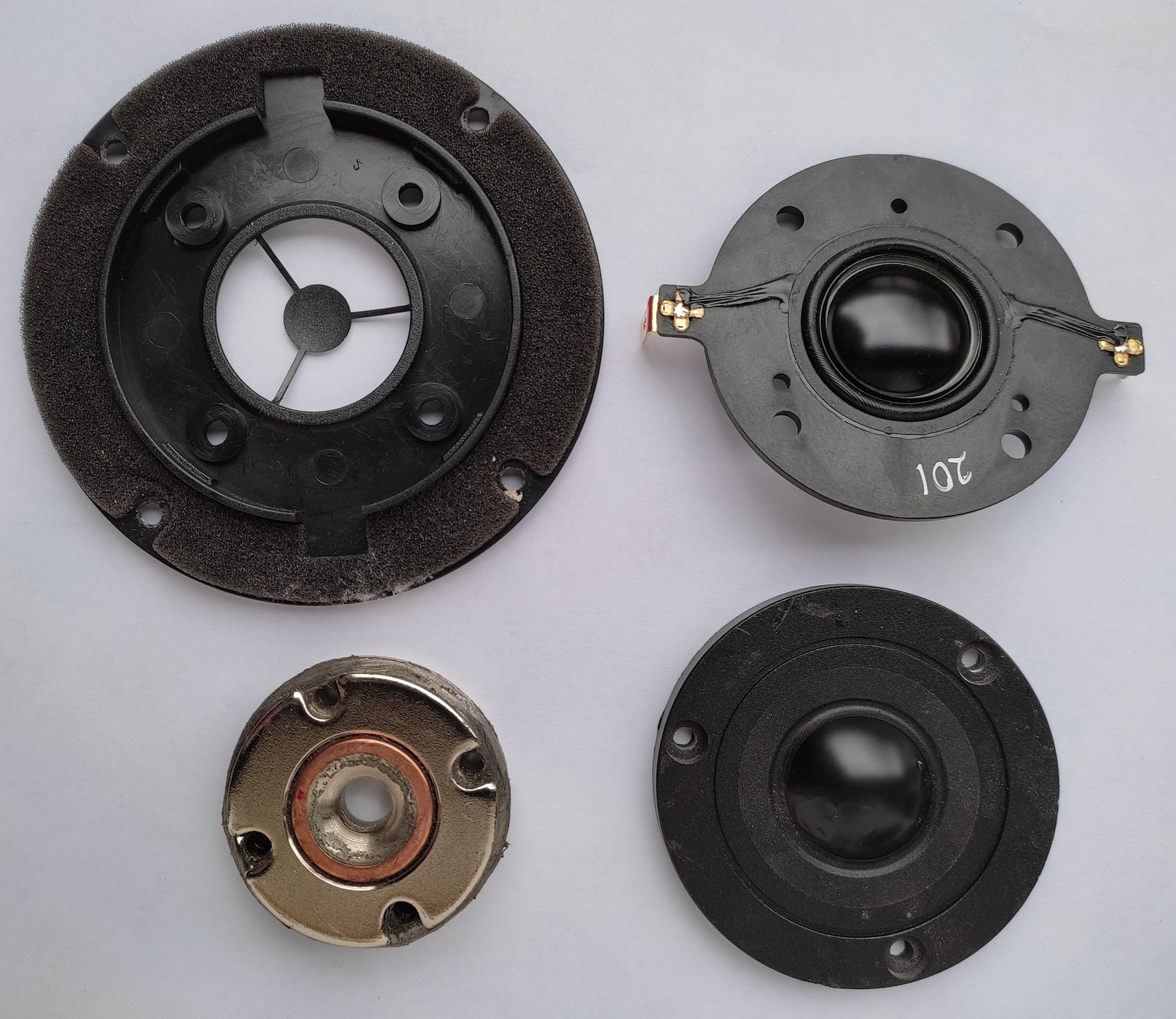

    Nächster Schritt ist die Hochtonsektion.
    Das Zitat stammt vom Januar 2023. Gerade die Tage, mehr als ein Jahr später, bin ich, bzw. sind wir damit fertig geworden.
    Gott. Im. Himmel :)
    Eigtl. ist hier ja offiziell beendet.. aber ich find's grad irgendwie nicht falsch, drauf hinzuweisen, dass mit dem Report nicht auch das Projekt "terminated" worden ist. Zielsetzungen für die Hochtonsektion wurden auf jeden Fall schlussendlich erreicht. Abstrahlung horizontal als auch vertikal über das Übertragungsband konstant, bei praktikablen Abmessungen; Maximalpegel bei Verzerrungsgrad wie anvisiert & dem Aufwand entsprechend.
