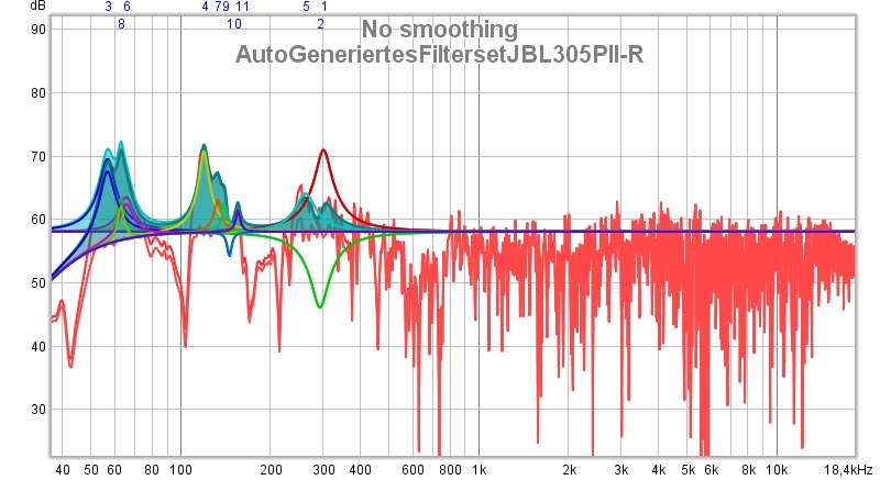

  • 22.12.2020, 01:16
    wus
    Hallo Matthias, es tut mir leid dass ich Dich Thomas genannt habe.
    Ich will nicht ausschließen dass ich mir das Scarlett irgendwann mal hole. Im Moment muss ich mich da am Riemen reißen.
    Selbst wenn ich das Ding jetzt bestellen würde hätte ich es nicht sofort da. Da ich aber nicht warten will habe ich jetzt mal mit der vorhandenen Hardware gespielt. Das betrifft leider auch die vorhandenen Kabel... ich habe nur eins mit 6,3mm Klinke am einen Ende und XLR am anderen. Aber da man die Kanäle sowieso einzeln ausmessen muss reicht das ja. Wiedergabe in Stereo erfolgt weiterhin über die UA0099.
    Die Maya hat letztlich funktioniert, und so konnte ich mit REW Frequenzgänge aufnehmen, EQ Filter generieren lassen und in EQ APO einbinden. Es klingt so deutlich besser - schlanker, klarer, präziser - als vorher.
    Vielen Dank euch allen!
    Anhang 57754
    Wie es aussieht funktioniert die automatische Filter-Generierung in REW nicht perfekt, da werde ich morgen wohl nochmal manuell nachhelfen.

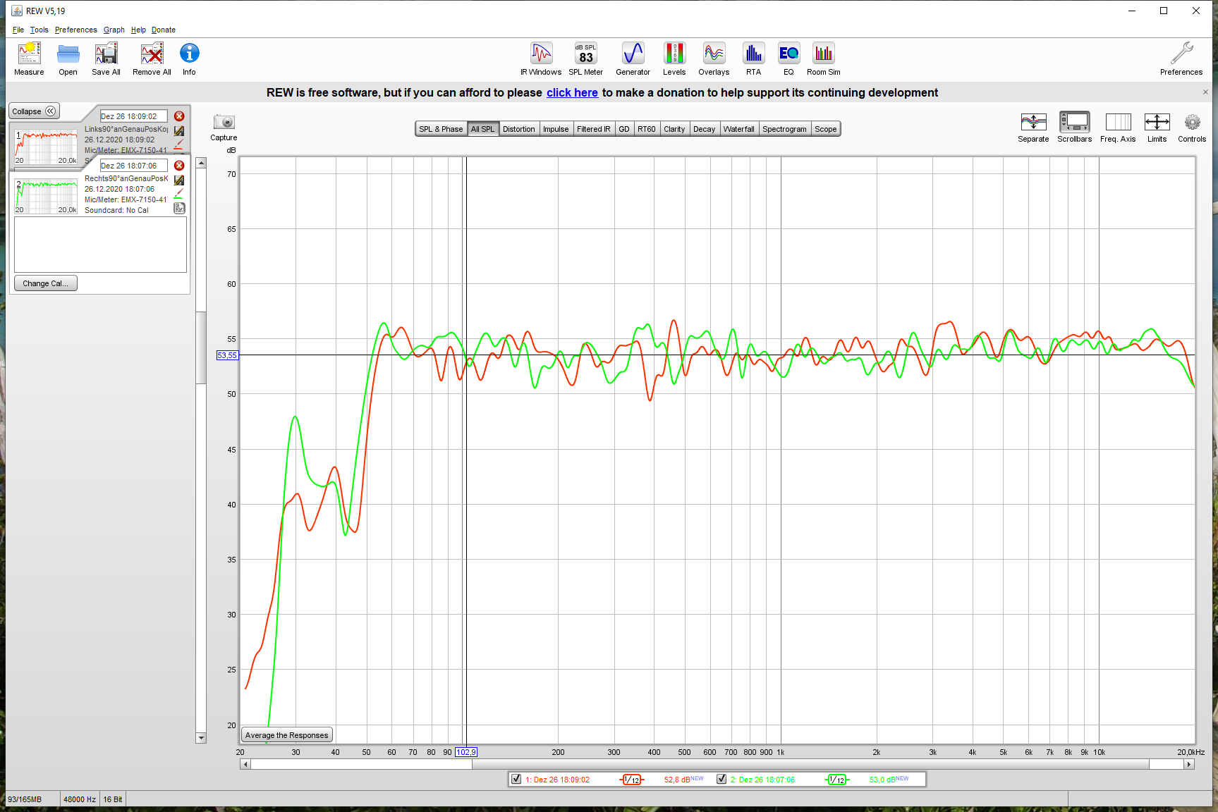

  • 25.12.2020, 13:05
    wus
    So, jetzt wollte ich den Frequenzgang mit dem wie beschrieben ermittelten Equalizing aufnehmen. Aber da habe ich ein Problem...
    Anhang 57832
    Die beiden oberen Kurven sind die f-gänge die ich vor 4 Tagen aufgenommen hatte. Auf dieser Grundlage habe ich mit REW die EQ Filter definiert. Die Messung habe ich mit der MAYA22USB gemacht, dem einzigen Gerät mit Phantomspeisung das ich habe. Mein Messmikro ist ein iSEMcon EMX-7150, es braucht Phantompower. Auch das Messsignal hatte ich über die MAYA auf die Speaker gegeben.
    Die untere, dunkelrote Kurve kriegte ich bei der Messung heute als ich versuchte, den Frequenzgang mit dem wie beschrieben ermittelten Equalizing aufzunehmen. Ich habe wieder den Mic-Eingang der MAYA benützt, das Signal aber über die Logilink UA0099 ausgegeben, das Gerät für das ich die ermittelte Filterung in EQ APO aufegesetzt habe.
    Hat einer von euch ein Idee was die Ursache dieses seltsamen Frequenzgangs sein kann?
    Er kann definitiv so nicht richtig sein, denn wenn ich Musik höre klingt es richtig gut.
  • 26.12.2020, 19:51
    wus
    Manchmal wird's inzwischen etwas unübersichtlich mit den Sound Devices und Einstellungen in Windows, Realtek, S/PDIF, ESI, LogiLink und REW... da hatte ich den Wurm drin.
    Nach einigem Probieren bin ich dann auf die richtigen Einstellungen gekommen. Komischerweise "hört" Windows - und deshalb auch alle Geräte darunter - das Mikrofon nur solange das Sound Panel offen und dort auch der Aufnahme-Tab gewählt ist. Wenn man das weiß ist es ja kein Problem, etwas komisch finde ich das aber schon.
    Damit konnte ich dann meine Frequenzgänge nach Equalizing überprüfen. Das war schon ganz gut, wenn auch nicht wirklich so wie REW nach Ermittlung der Filter "predicted" hat.
    Ich habe dann noch ein wenig an den Filtern geschraubt und auch noch ein paar wenige weitere aufgesetzt, damit habe ich jetzt an meiner Hörposition diese (auf 1/12 Oct. geglättete) Frequenzgänge:
    Anhang 57835
    Ich finde, so sehen sie gut aus, und anhören tun sie sich auch sehr gut. Sehr detailliert, sehr kontrolliert, eben so analytisch wie ein Monitor sein sollte. Das macht Spaß auch beim Musikhören - allerdings sind mir schon ein paar Songs aufgefallen, denen man anhört, dass sie in der MP3-Steinzeit komprimiert wurden, wo die Encoder noch nicht so gut waren oder aus Platzgründen zu stark komprimiert wurde. Auch einige ältere Aufnahmen klingen nicht so richtig toll ...
    Ein kleines Problem habe ich mit einigen älteren Songs, die nicht so laut aufgenommen wurde: die kann ich nicht wirklich laut abspielen. Da das Equalizing doch einige recht wilde Korrekturen erfordert musste ich den Pegel um 24 absenken, um Clipping sicher zu vermeiden.

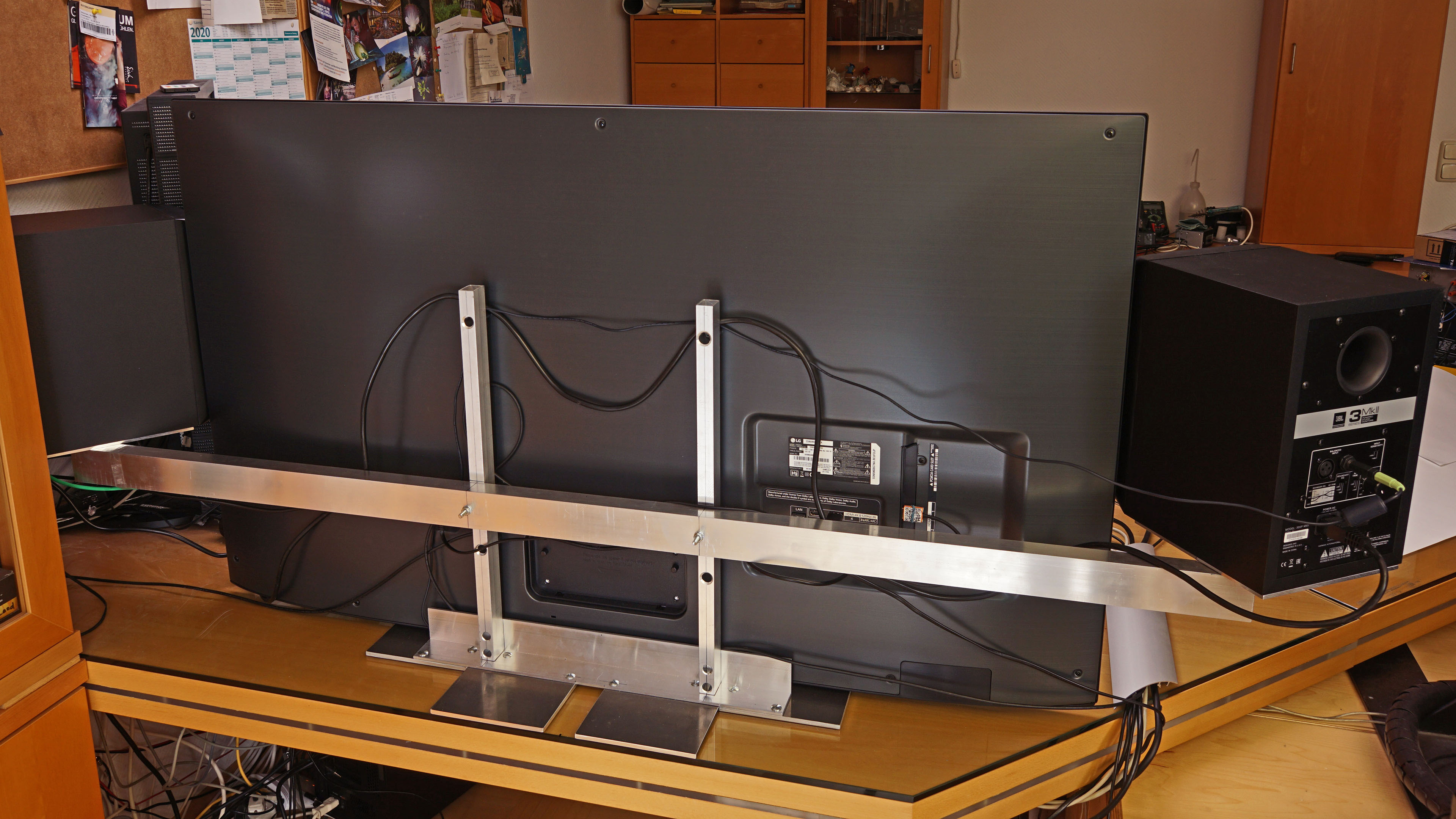

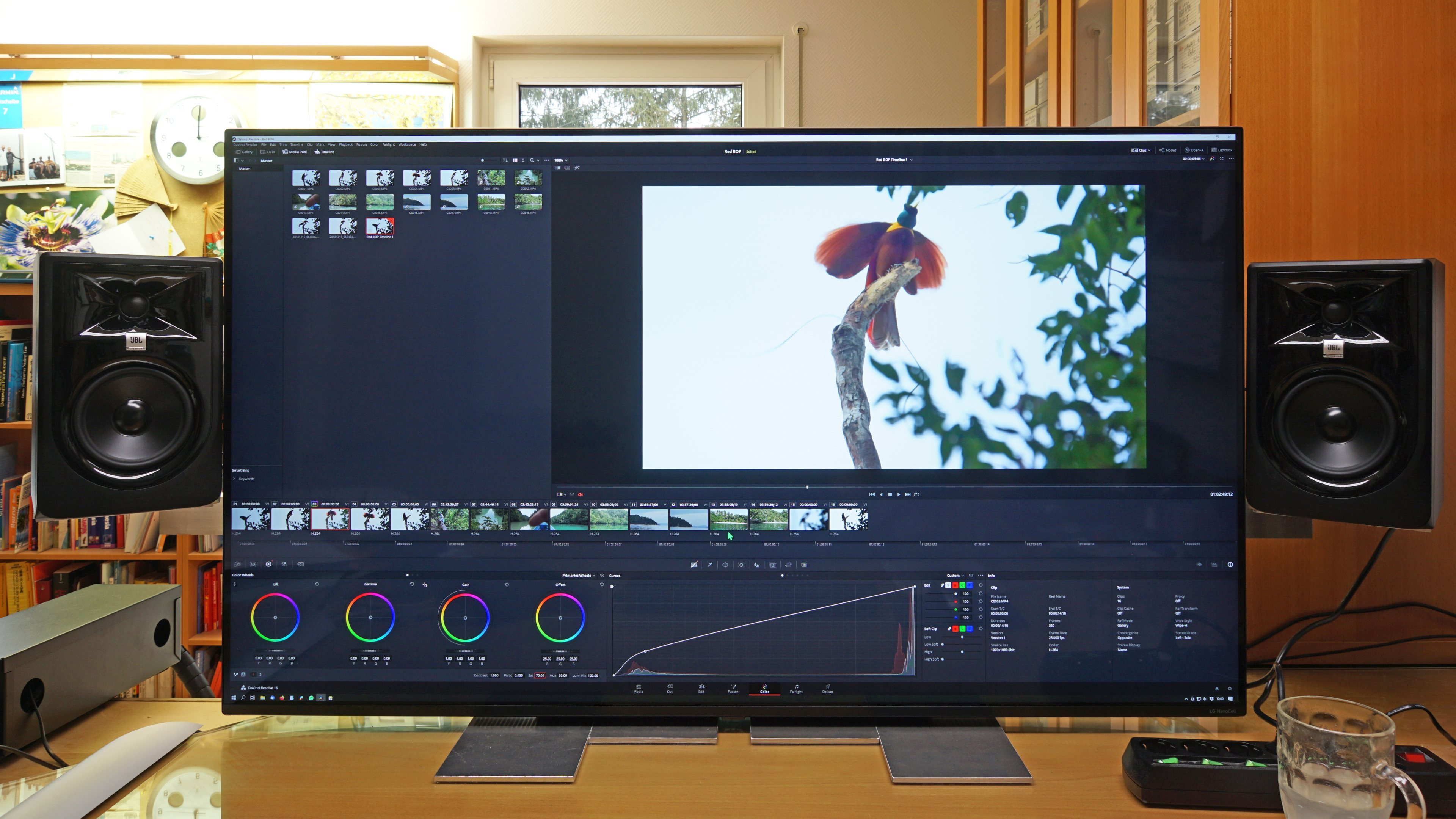

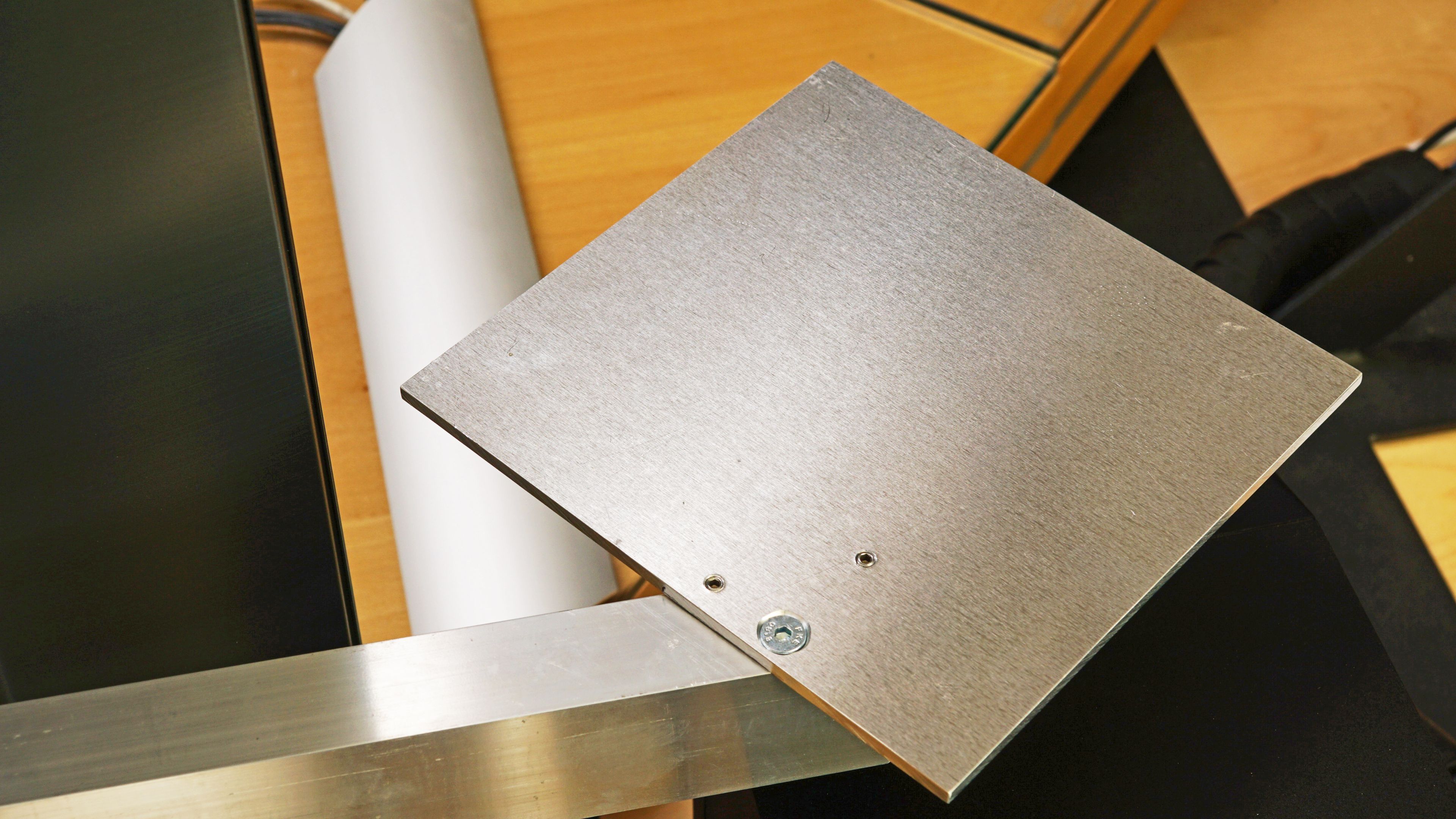

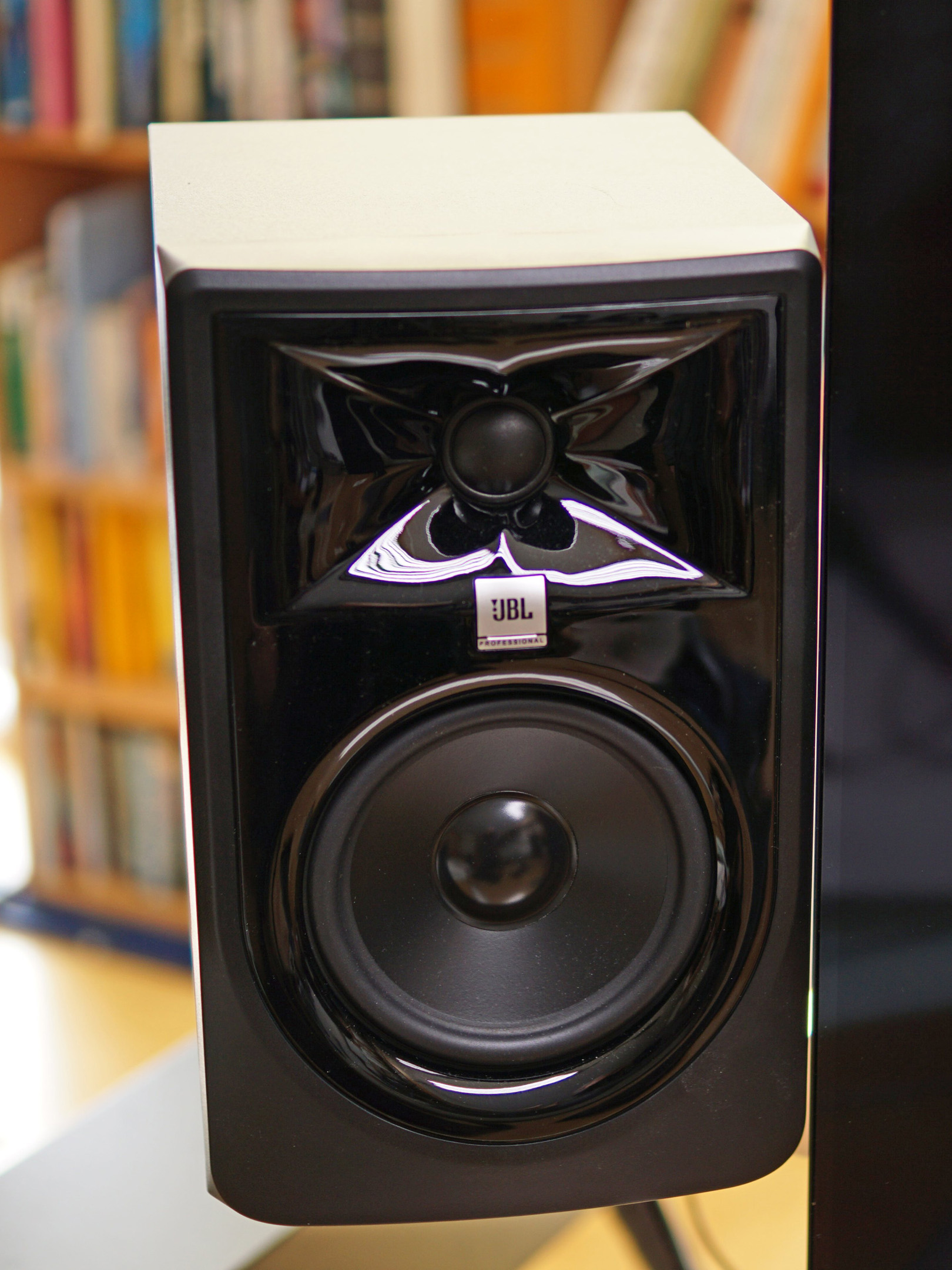

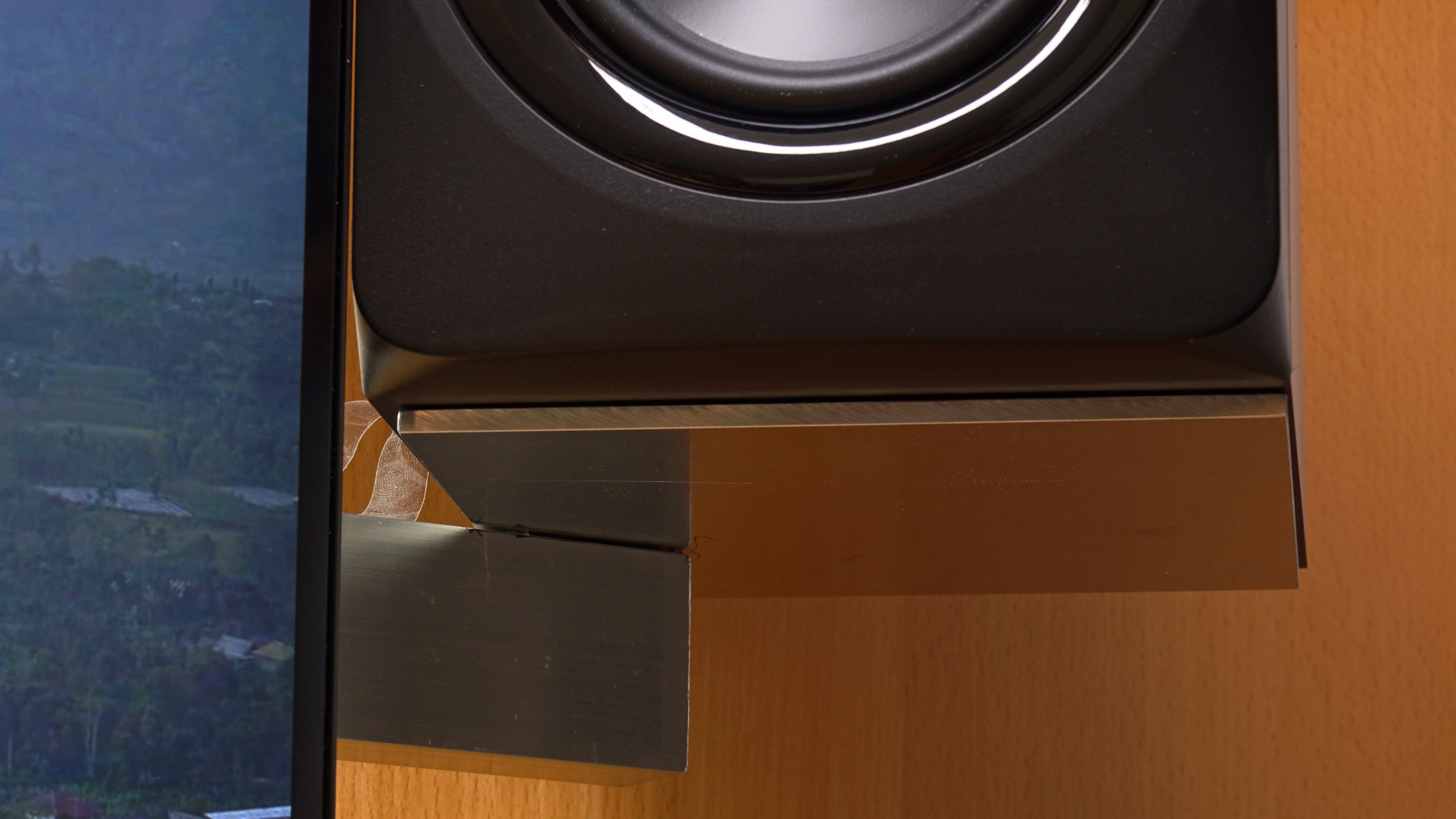

  • 16.01.2021, 17:03
    wus
    Inzwischen habe ich auch die Halterung gebaut, die
    a) den TV knapp über der Tischplatte hält (der mit dem TV gelieferte Fuß ist deutlich höher, damit wäre der TV viel zu hoch für auf dem Schreibtisch),
    und
    b) die Boxen auf Ohrhöhe trägt.
    Anhang 58396 Anhang 58398 Anhang 58397
    Die JBLs stehen auf kleinen Plattformen, die an dem Quersträger montiert sind.
    Anhang 58399 Anhang 58400
    Die Plattformen sind mit einer einzigen Schraube am Querträger montiert, um die ich sie schwenken kann, um die Lautsprecher sauber auf meine Hörposition vor dem TV ausrichten zu können.
    Anhang 58401
    Mit den beiden Madenschrauben kann ich die Plattformen so ausrichten, dass die Boxen exakt parallel zum Bildschirmrand stehen.
    Anhang 58402
    Leider haben die JBLs keinerlei Befestigungspunkte, deswegen stehen sie jetzt einfach lose auf den Plattformen. Auf Dauer ist das natürlich keine Lösung, da muss ich mir noch etwas einfallen lassen.
    Sobald Corona es zulässt werde ich die Halterung nochmal zerlegen, sandstrahlen und schwarz pulverbeschichten lassen. Eigentlich wollte ich sie erst nur sandstrahlen und dann selbst schwarz sprühen, aber ich habe den Tipp gekriegt, dass die üblichen Sprühlacke auf Aluminium nicht gut haften - deshalb wäre pulverbeschichten besser.
    Stimmt das? Was würdet ihr machen um der Halterung eine passende (schwarze oder dunkelgraue) Oberfläche zu geben, auf der die Bearbeitungsspuren, die z.B. auf dem Detailfoto von der Plattform am Querträger zu sehen sind, nicht mehr auffallen?
  • 16.01.2021, 17:38
    phantastix
    Das ist auch mein Wissensstand. Ich hatte eine lackierte Aluminiumverlängerung am Schalthebel vom Motorrad, da ging die Farbe ab.
    Vielleicht könnte man das Konstrukt auch mit Folie bekleben.
    Tom
  • 16.01.2021, 17:43
    Pulverbeschichten ist schon vom Ergebnis her das beste, um sowas schwarz zu machen. Wenn du da jemanden hast der dir das macht würde ich das unbedingt als Lösung wählen! Im Vergleich sieht Sprühlack immer nach Gebastel aus, eine Pulverbeschichtung lässt da ein professionelles Flair aufkommen.

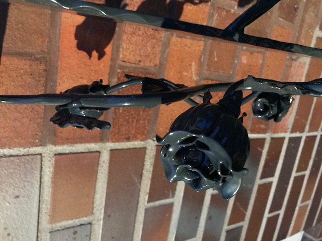

  • 16.01.2021, 22:17
    Wolf.Im.Schafspelz
    Das ist ein wirklich cooler Halter. Wichtig ist dass du genau definierst wo die Abtropfkante sein soll, da dort Nasen laufen. Also im Idealfall keine Sichtkanten. Das musst du mit sagen. Die Oberflächenqualität beim pulvern finde ich auch herausragend. Das sieht selbst auf komplizierten Konturen fehlerfrei aus.
    Anhang 58418 Anhang 58419
    Beim eloxieren würde man im Anschluss die Bearbeitungsspuren noch sehen.
