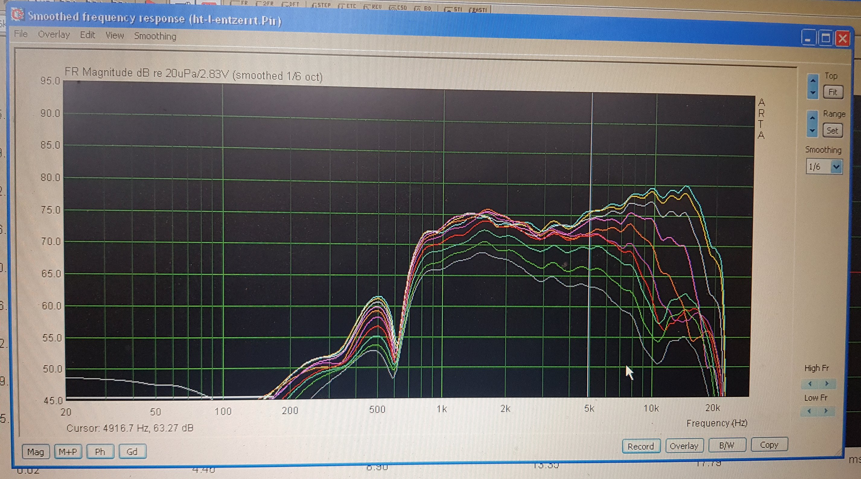

    Hochtöner ( halbwegs entzerrt ) 0-90° in 10° Schritten zur langen Seite hin:
    Anhang 58159
    Hochtöner 0-90° in 10°-Schritten zur kurzen Seite:
    Anhang 58160

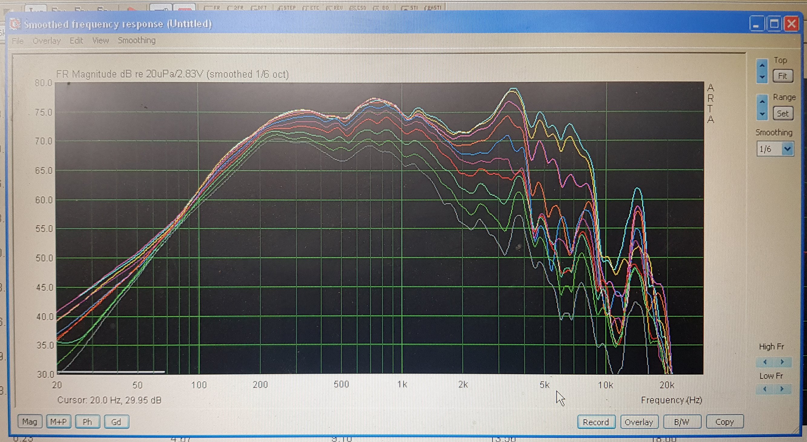

    Mitteltöner zur langen Seite hin. Wieder 0 - 90° in 10° Schritten:
    Anhang 58161
    Mitteltöner zur kurzen Seite:
    Anhang 58162
    Danach haben wir in 3 m Entfernung eine erste Abstimmung zusammengewastelt.

    Schlussendlich hatten wir ( also eher Erich ) eine sehr glatte Abstimmung mit leicht fallendem Verlauf in 3 m beisammen.
    Trennfrequenzen 300 Hz und 2 kHz mit LR 24 Filtern.

    Entzerre erst mal. die Einzelzweige über die jeweiligen Trennfrequenzen hinaus und gleich sie pegelmäßig an (das aber nicht laut!!! :D ). Den TT im Bass noch nicht, nur zum MT hin. Dann setz mal an den vorgesehen Stellen mit genügend Überlappungsbereich 24dB-LR Filter. Dann den HT mal umpolen und mit dem miniDSP das Delay des HT so einstellen, dass der Einbruch maximal wird. Wieder umpolen und gegenchecken. Das sollte eine gute Ausgangslage ergeben

    Moin Bernhard,
    auch auf die Gefahr hin, dass ich dich vielleicht missverstanden habe (und du genau so planst), aber der sinnvollste Weg wäre doch, alle Messdateien mit Erich über alle Chassis und Winkel anzufertigen, abzuspeichern und dann die Weiche in VituixCAD und nicht am lebenden Objekt zu bauen. Die Messungen machst du einmal und kannst dann während des Abstimmungsprozesses immer wieder darauf zurück greifen.
    Wenn die Filterung der drei Chassis dann steht, würde ich als zweiten Schritt mit Wedelmessungen die Raumentzerrung in Angriff nehmen. Und spätestens dann wird die Box auch deine Visaton an die Wand spielen...

  • 07.01.2021, 10:36

    Für ne quick'n'dirty Abstimmung kann man das schon so machen. Wenn es gut werden soll, würde ich VituixCAD auf jeden Fall dazu nehmen. Gerade so Sachen wie Energiefrequenzgang Abstrahlverhalten etc. wird da in VituixCAD sehr schön dargestellt, da kann man dann in Ruhe die Filter einstellen. Der MiniDSP ist ja auch in VituixCAD genau zu simulieren. Am besten aber vorher nochmal https://kimmosaunisto.net/Software/V...eparations.pdf lesen und befolgen. Kurze Zusammenfassung: Horizontal und Vertikal messen. Beim Tieftöner reicht horizontal eine Richtung. Winkel >90° würde ich auch nur zu einer Seite messen, also z.B. von -90° bis +180°. Vertikal sollte auch -90° bis +90° reichen. Wichtig, horizontal und vertikal die gleichen Winkelschritte benutzen!
    Allerdings würde ich bei dem Trum von Lautsprecher mindestens auf 1,5 m Abstand, eher auf 2 m Mikroabstrand gehen, sonst bekommt man bei den vertikalen Winkelmessungen Probleme mit dem Abstand zu den Lautsprecherkanten. Ach ja, jeden Treiber mit Bezug zu seiner Hauptabstrahlachse messen. Inj VituixCAD dann die Positionen zueinander eingeben. Die Entfernung und genaue Position, für die die Summierung in VituixCAD dann simuliert wird, kann man da dann einstellen.
    Wenn man das dann einmal korrekt gemacht hat, muss man für den Lautsprecher nie wieder Freifeldmessungen machen! Wenn man erstmal so ein Modell vom Lautsprecher in VituixCAD hat, kann man sich dann voll aufs Wesentliche konzentrieren, Filter definieren! Und das schöne dabei ist, dass man sofort sieht, wie sich welcher Filter auf das komplette Abstrahlverhalten auswirkt. Wenn man sauber zweikanalig gemessen hat und Mikroentfernung auf wenige mm konstant geblieben ist, kann man auch die Delays korrekt in VituixCAD ermitteln.
