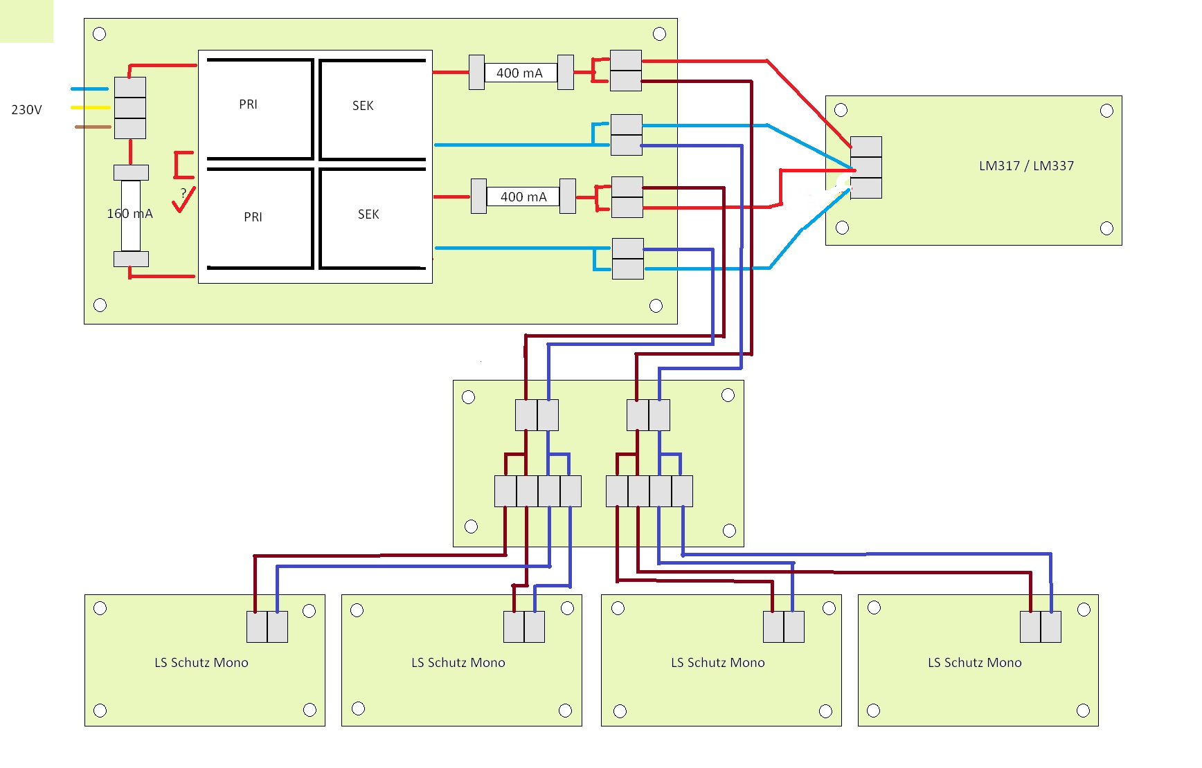

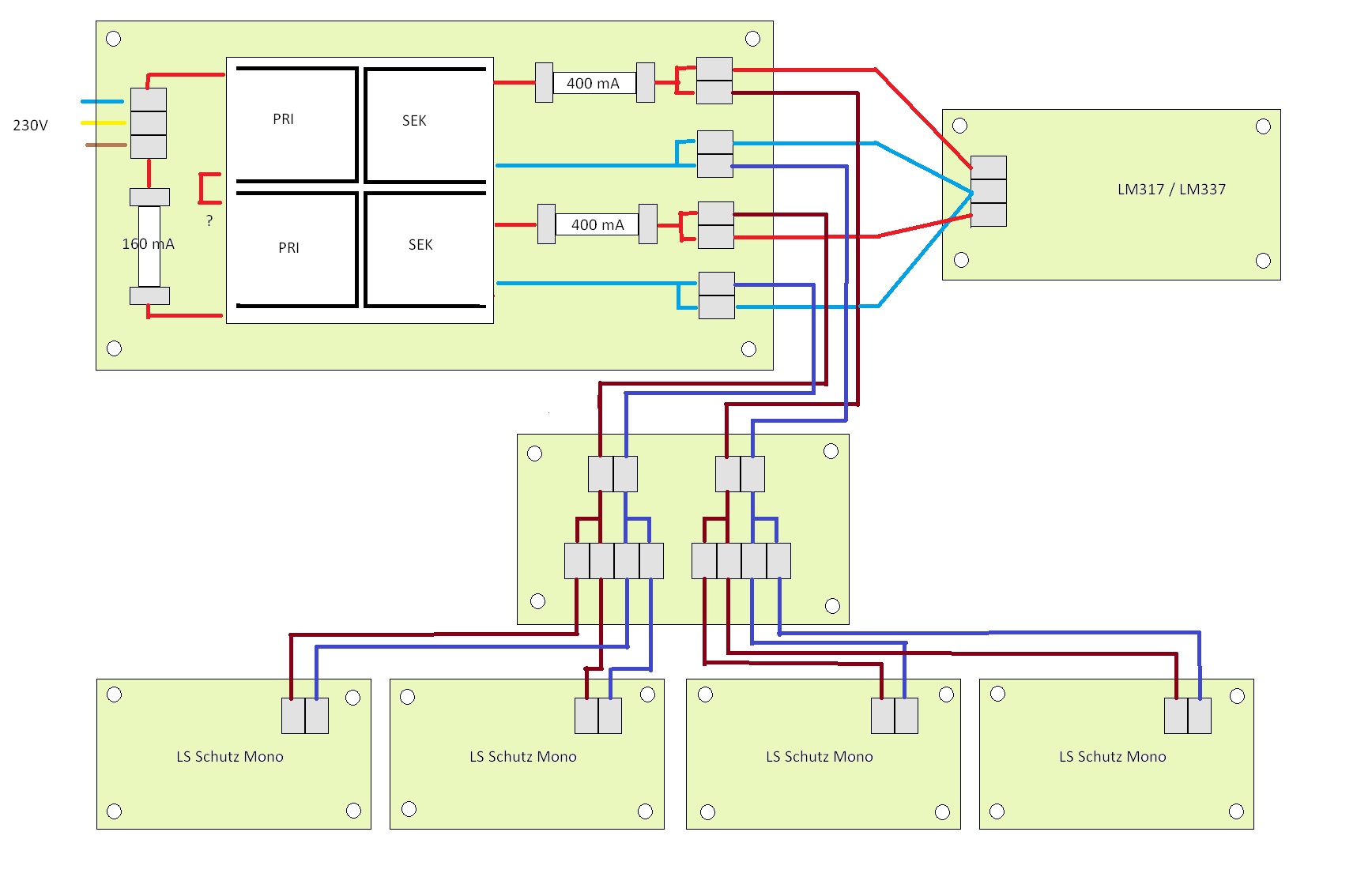

    Danke für die Hilfe! Hab mich auch optischen Gründen für den Druckschalter mit LED Ring entschieden (besser gesagt meine Frau...). Das Relais ist daher mal in den Warenkorb gewandert - Lochplatte, Printreihenklemmen und Co. auch.
    Die Anschlussplan Trafo -> Netzteil und LS Schutz hab ich mal versucht optisch in einem Bild festzuhalten - zumindest wie ich das verstanden habe (hoffentlich richtig).
    Da ich noch nie mit einem Trafo gearbeitet habe bin ich mir unsicher wie der anzuschließen ist, da aber 230V anstatt 115V vermute ich das man die Sekundär in Reihe anschließen muss - aber ist das richtig?
    Ich muss viele Sachen im Laufe des Projekts noch lernen (oder mich wieder dran erinnern). Da aber Netzanschluss bin ich da höchst besorgt und vorsichtig. Daher die vielen ... Fragen :o
    Nachtrag: Ist es vorteilhaft um den Trafo herum eine Schirmung (Kupfer oder Messing Blech ala "Tortenring" rundrum) anzubringen? Bzw. falls ja wie dick sollte das Material sein und wie weit über den Trafo schauen?
    Die Gleiche Frage würde mich im Bezug auf das SMPS, die LS Schutzschaltung und eigentlich den Rest interessieren?
    Anhang 57989

    kermit_nc
    Sieht schon mal nicht schlecht aus.Anbei die Korrektur:
    Anhang 57991
    Da können die anderen auch mal drauf schauen, ob OK.
    Beim Einbau sicherheitshalber die Netzleitungen mit Spiralschlauch o.ä. doppelt isolieren.
    Zur Schirmung: Abstand reicht. Bei mir sind es mit 2 Trafos, 1 SMPS und 4 Endstufen ca. 90dB Störabstand, das reicht. Nach der Gain Modifikation sollten es dann sogar 95dB sein.

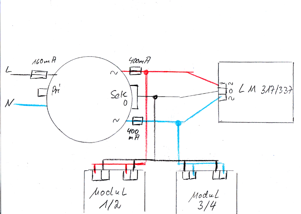

    ich erachte Deinen Schaltplan für richtig. Du hast auch die Module in 2 Gruppen angeschlossen, so dass der Trafo symmetrisch belastet wird...
    Die Leitungsführung allerdings würde ich etwas anders machen. Ich hab mal was gezeichnet...der Unterschied ist, dass man mit nur 3 Adern arbeitet. Das ist nicht so verwirrend...aber jeder wie er mag...Die Klemmenanzahl bleibt gleich, man hat einen größeren 0 Stützpunkt.
    Anhang 57992
    Du verstehst was ich meine ?

    Vielen Dank für die Hilfe von Euch :) Hab ich also doch einen Fehler eingebaut. Plus sekundär ist also jeweils Aussen und Minus auf den Pins in der Mitte.
    Ja ich versteh das man 0 zusammen legen kann. Hab nur recht viele 2er Reihen bestellt und wenig dreier daher hab ich das so aufgezeigt.

    ein Fehler war das nicht. Du hattest 0 auf der Platine zusammengeführt. 3 Adern lassen sich besser verdrillen, was man bei Wechselspg immer machen sollte. Mittlerweile verdrille ich immer, da die Zuordnung einwandfrei ist und es auch sauber aussieht. Wüsten Drahtverhau mag ich nicht.
    Hier mal ein Plan für das Relais. Zur Relaisspule und zum Schalter reicht 0,5 mm² dicke. Da, wo die Relaiskontakte sind gehst Du mit min 1mm² drauf und ab. Setz das Relais in der Nähe Netz und SMPS. Dann brauchst die 230 Volt nicht durch Gehäuse zu führen, außer L zum Schalter und zurück. Der N geht ja auch zur Spule
