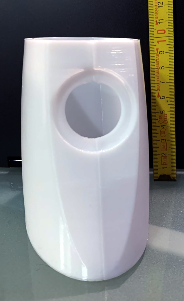

    habe jetzt erst gesehen, dass Du neue Videos eingestellt hast. Vermutlich hätte ich sie mir besser erst angeschaut, ehe ich eigene Gehversuche gemacht hätte :o
    So kann ich aber trotzdem ein paar Fotos von einem Miniprototypen (nur 10cm hoch) zeigen, mit dem ich mal den Vasen-Modus ausprobiert habe. Das ist natürlich nicht mit Deiner Lösung zu vergleichen - was da an Zeit und Grips drinsteckt, ist mir wahrscheinlich nicht mal ansatzweise bewusst geworden, als ich das kleine Teil gebaut habe.
    Gedruckt habe ich mit einer 0,8er Nozzle mit PETG. Die Oberfläche in diesem Modus ist einfach super. Die Verwerfungen im nur 4 cm großen Chassisausschnitt darf man nicht werten, das geht so natürlich prinzipbedingt nicht. Trotzdem ist es cool, was damit so geht und ich bin sicher, dass man für Einzelstücke die Löcher auch in dem Ausschnitt (übrigens die einzigen, sonst ist das Teil dicht) vor dem Ausfüllen mit z. B. Epoxy dicht bekommt. Deine Versuche zeigen ja, wie man es wirklich macht.

    das Muster ist wirklich absolut schön geworden! Das PETG glänzt sehr schön - sehr gut - da es dann auch schön verschmolzen ist. Natürlich muß man kleine Boxen nicht vollständig geschlossen vergießen, die Seiten langen völlig aus, so habe ich es auch bei den Ironmanboxen gemacht, nur dass ich innen noch ein bisschen Füllmaterial durch die Öffnungen reingekippt habe. Die ‚Naht‘ besser nach hinten, aber das ist dir ja eh bewusst.
    Welche Methode hast du in openscad angewendet? Ich sehe hier auf den ersten Blick keine nichtlineare Extrusion einer Grundfläche nach einem bestimmten Formelwerk. Hast du die Grundfläche wohl zunächst linear extrudiert (openscad kann zunächst mal nur linear Extrudieren) und abschließend einen vorderen Quader abgezogen (difference)?

    ja, die Geometrie ist völlig einfach. Der Grundkörper ist eine mit scale() gestreckte Kugel, die entsprechend mit großen cubes zugeschnitten wird. Die Naht musste nach vorn, da ich die Öffnung ja wirklich ausführen wollte. Ansonsten hätte ich zwei Hälften bekommen und nicht spiralisieren können. Wie gesagt, Einzelstücke kann man sicher nachbearbeiten. Ich bin ja gar nicht davon ausgegangen, dass man ggf. ohne Oberflächenbehandlung hinkommt. Kompliziert wird es vermutlich erst, wenn man Bassreflexkanäle und andere Schönheiten integrieren will. Aber ich finde die Fummelei entspannend :). Und jetzt habe ich einen neuen Stiftebecher für den Schreibtisch :D.
    Sonderformen kann man auch gut durch Polygone mit vielen Punkten hinbekommen. Einfach in Excel ausrechnen, irgendwie als Text so exportieren, dass Openscad damit umgehen kann und dann rotierend extrudieren. Durch den Druck wird das auch bei Einzelpunkten schön glatt. So könnte man auch Exponentialfunktionen für Waveguides basteln. Na ja, Zeit müsste man haben... Oder man nimmt gleich Fusion o. ä.

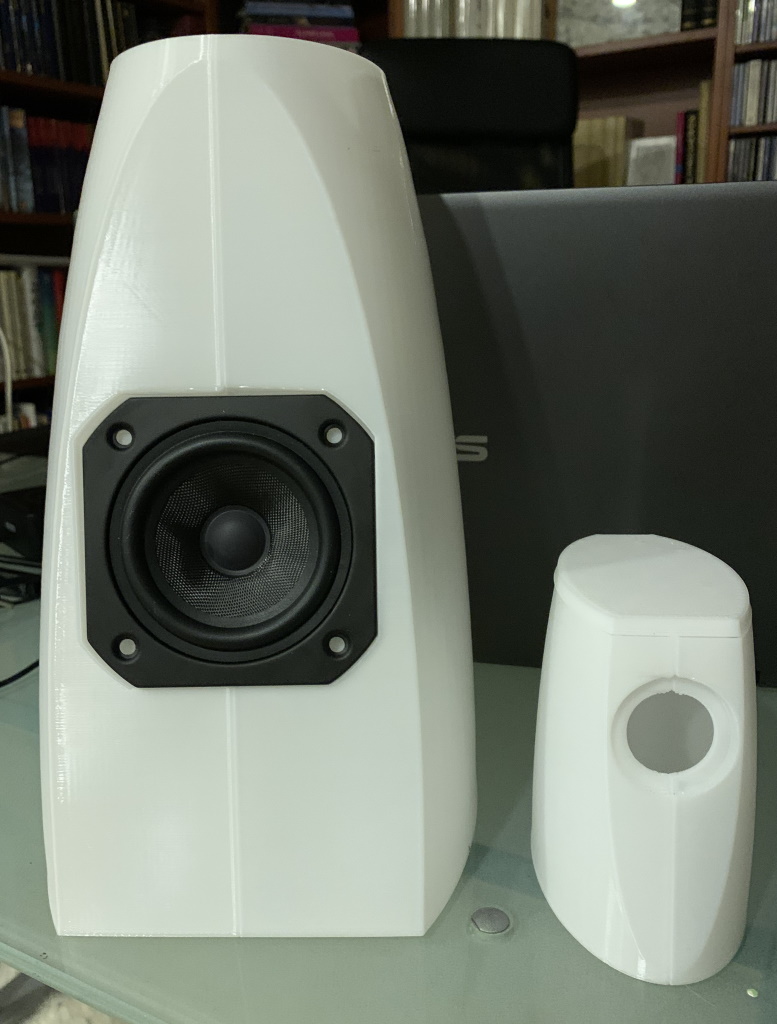

    1. Versuch
    So, ich musste es einfach probieren und habe mal einen Prototypen in der richtigen Größe gedruckt.
    Hier mal ein Bild vom Entwurf und der Realisierung zusammen mit dem kleinen Miniprototypen von letztens:
    Anhang 57165 Anhang 57166
    Der Ausschnitt für den Lautsprecher hat allerdings lauter Löcher, weil man eben nicht weit waagerecht in die Luft drucken kann. So könnte man die Form nicht füllen. Das ist so schlimm, dass ich den Lautsprecher reingesetzt habe, damit man es nicht sieht :D
    Da ich die Oberfläche aber eh bearbeiten würde, könnte man dafür kleine Umrandungen drucken und einkleben, so dass alles dicht wäre oder einfach abkleben. Für Einzelstücke wäre das ein vertretbares Vorgehen. Die Freiheitsgrade beim Entwurf rechtfertigen hier schon einige Kompromisse. Vermutlich wartet man besser auf Deine Software!!!
    Was ich nicht erwartet hätte, ist die beachtliche Stabilität trotz einer Höhe von 27 cm und einer größten Länge am Fuß von 20cm, obwohl ich nur mit einer 0,8er Düse drucke.

    Wenn man jetzt noch die Auswand der Lautsprecher schön glatt haben will, einfach mit Epoxydharz einstreichen. Das habe ich bei mehreren 3D-Drucken schon erfolgreich gemacht. Nach dem Aushärten dann leicht anschleifen, Grundierung auf PU-Basis drauf und anschließend mit Acryllack lackieren. Gibt schöne Oberflächen.

    Olaf, ich hab mir schon gedacht, dass es dich in den Fingern juckt und du mal was größeres ausprobierst. Wie du siehst, alles super toll bis auf die Schwierigkeit den Deckel sauber zu integrieren.
    Die Stabilität finde ich generell bei diesen kleinen Boxen auch sehr gut, mit Füllung natürlich noch besser.
