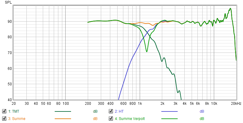

    So, ich habe mal nachgemessen. Es gibt da schon Unterschiede, aber es ist trotzdem ein bisschen verwirrend.
    Zuerst habe ich ein paar Gästehandtücher stramm in den Kanal gesteckt:
    https://www.diy-hifi-forum.eu/forum/...2&d=1614952620

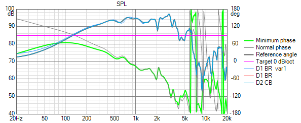

    Den TMT der nun geschlossenen Box habe ich dann von 0 bis 180 Grad in Schritten von 10 Grad vermessen. Dann habe ich die Handtücher heraugezupft und das Gleiche nochmal gemacht.
    Hier habe ich die beiden FGs auf Achse übereinandergelegt:
    https://www.diy-hifi-forum.eu/forum/...3&d=1614952620
    Die Unterschiede dort sind marginal, finde ich. Die Messungen unter Winkel habe ich mir mal per Linechart darstellen lassen, die Diagramme sind nicht normiert (wie man sieht :cool:).

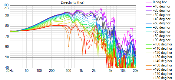

    Hier das Diagramm für BR....:
    https://www.diy-hifi-forum.eu/forum/...4&d=1614952620
    ....und hier das für CB:
    https://www.diy-hifi-forum.eu/forum/...5&d=1614952620
    Da sieht man schon mehr Unterschiede, allerdings sind sie erst unter sehr großen Winkeln wirklich deutlich, so ab 120 Grad würde ich sagen.
    Welche Darstellungsart könnte noch aufschlussreich sein?
    Irgendwas ist da jedenfalls, aber ob's (nur) am Kanal liegt, da bin ich mir nicht so sicher. Vielleicht liegt's ja auch an der Wulst über dem TMT, die von Horn und Bäckchen gebildet wird....?

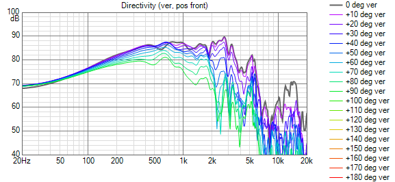

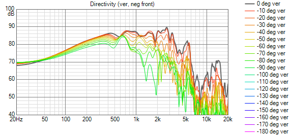

    Ich habe mir dann noch zuvor gemachte Messungen des vertikalen Abstrahlverhaltens des TMTs angesehen (die sind von -90 bis +90 Grad), hier auch wieder als Linechart, zunächst zur Oberseite hin....:
    https://www.diy-hifi-forum.eu/forum/...6&d=1614954293
    ....und zur Unterseite:
    https://www.diy-hifi-forum.eu/forum/...7&d=1614954293
    Da fällt auf, dass die Senke, um die es geht, zu wandern scheint. Das spricht vielleicht wirklich dafür, dass die o.g. Wulst verantwortlich ist, oder....? :denk:
    Wenn das so ist, werde ich wohl damit leben müssen. Es gäbe ja auch schlimmeres.....:cool:

  • 05.03.2021, 16:28
    Hallo Michael.
    ..... Es gäbe ja auch schlimmeres.....:cool:
    die Vermutung liegt nah, ich denke auch das "wandernde" Störungen im Prinzip von irgendwelchen Gehäuse/Kanten Reflektionen stammen können.
    Wobei Deine (imho) Sickenreso, um ca. 700-800Hz, vertikal ebenfalls mit wandert ? !
    Jupp.:D
    Ich hatte vorhin noch eine Vermutung und habe in meine alten Messungen geschaut.....
    Ein paar mal war die Sickenreso so ausgebildet das es erst eine Senke und dann eine Überhöhung im Frequenzgang gab.....
    ...so denn die Senke zur Sickenreso gehört ???
    Bei einem 10 PA Chassis - Senke um 550Hz, Überhöhung um 700Hz....bei 12 Zöllern das gleiche, nur tiefer in der Frequenz.
    Bei den vertikalen Messungen ist das ebenfalls, wie bei Dir, leicht gewandert.

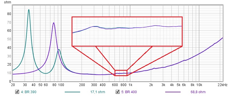

    Kann eine Nahfeldmessung neben Raumeinflüssen denn auch Sickenresonanzen derart ausblenden, dass man sie da nicht sehen kann? Ich erkenne da nämlich nix an der Stelle:
    https://www.diy-hifi-forum.eu/forum/...3&d=1615018812
    Das wäre zumindest für mich mal eine neue Erkenntnis, nicht ganz unplausibel ist sie allerdings auch. :denk:
    Btw.: ich habe ganz vergessen, eine Impedanzmessung mit den Gästehandtüchern im Kanal zu machen. Vielleicht reagiert ja der Pickel bei so 650 Hz darauf. Ich schaue mal, dass ich das heute hinbekomme.
  • 06.03.2021, 10:12
    Na - schau mal ganz genau hin .... so eine kleine Spitze bei 700hz zu sehen - und in yer grünen Kurve eine angedeutete Kerbe.
    Ich würd mal raus an die frische Luft gehen...
    Dann ein Bierchen trinken und entspannt Musik hören 🍺🍻👂🎶

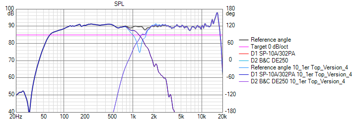

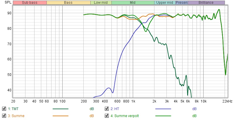

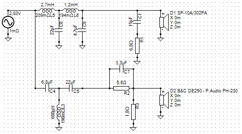

    Ich habe, wie gesagt, ja neue Messungen gemacht, diesmal quasi "klassisch" alle von einem Punkt auf Höhe des HTs aus in einem Meter Entfernung und auch ausschließlich unter horizontalen Winkeln variiert.
    Diesen Messungen habe ich in VituixCAD die missglückte Weiche, die auf den aufwendigen Messungen von zuvor beruhte, vorgesetzt und sie verglichen mit den Messungen der damit "in echt" beweichten Box. Es werden jeweils die Einzelzweige, die Summe und die Summe mit zueinander verpolten Treibern gezeigt:
    Simulation:
    https://www.diy-hifi-forum.eu/forum/...5&d=1616091092
    Messung:
    https://www.diy-hifi-forum.eu/forum/...4&d=1616091069

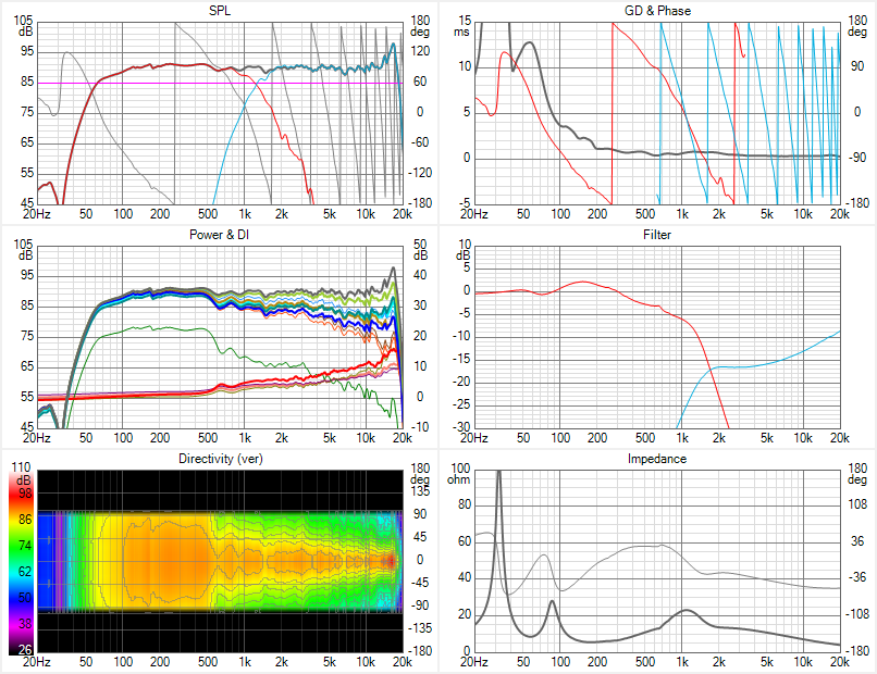

    Die Ähnlichkeit ist schon ziemlich frappierend, finde ich. Eine neue Weiche mit den neuen Messungen sieht so aus:
    https://www.diy-hifi-forum.eu/forum/...9&d=1616091518
    Das ist das, was laut Simulation jedenfalls herauskommen soll (das Sonogramm ist nicht normiert):
    https://www.diy-hifi-forum.eu/forum/...8&d=1616091509
    Glücklicherweise kann ich so einiges der Teile, die jetzt schon da sind, weiter verwenden, einiges muss ich jedoch nachbestellen. Gut möglich, dass mein Bauteilefundus demnächst amtlich wird.....:eek::cool:
    Ich werde die Methode, jeden einzelnen Treiber auf Achse zu messen, sicher wieder probieren, aber ich muss erst sehen, wie ich das reproduzierbarer hinbekomme. Im Moment mache ich da jedenfalls noch zu viele Fehler. :dont_know:
    Für Tips und Tricks bin ich wie immer dankbar. Und macht euch keine Sorgen, dass ich mich in der Frickelei verliere: man soll's kaum für möglich halten, aber mir macht sowas Spass. :)

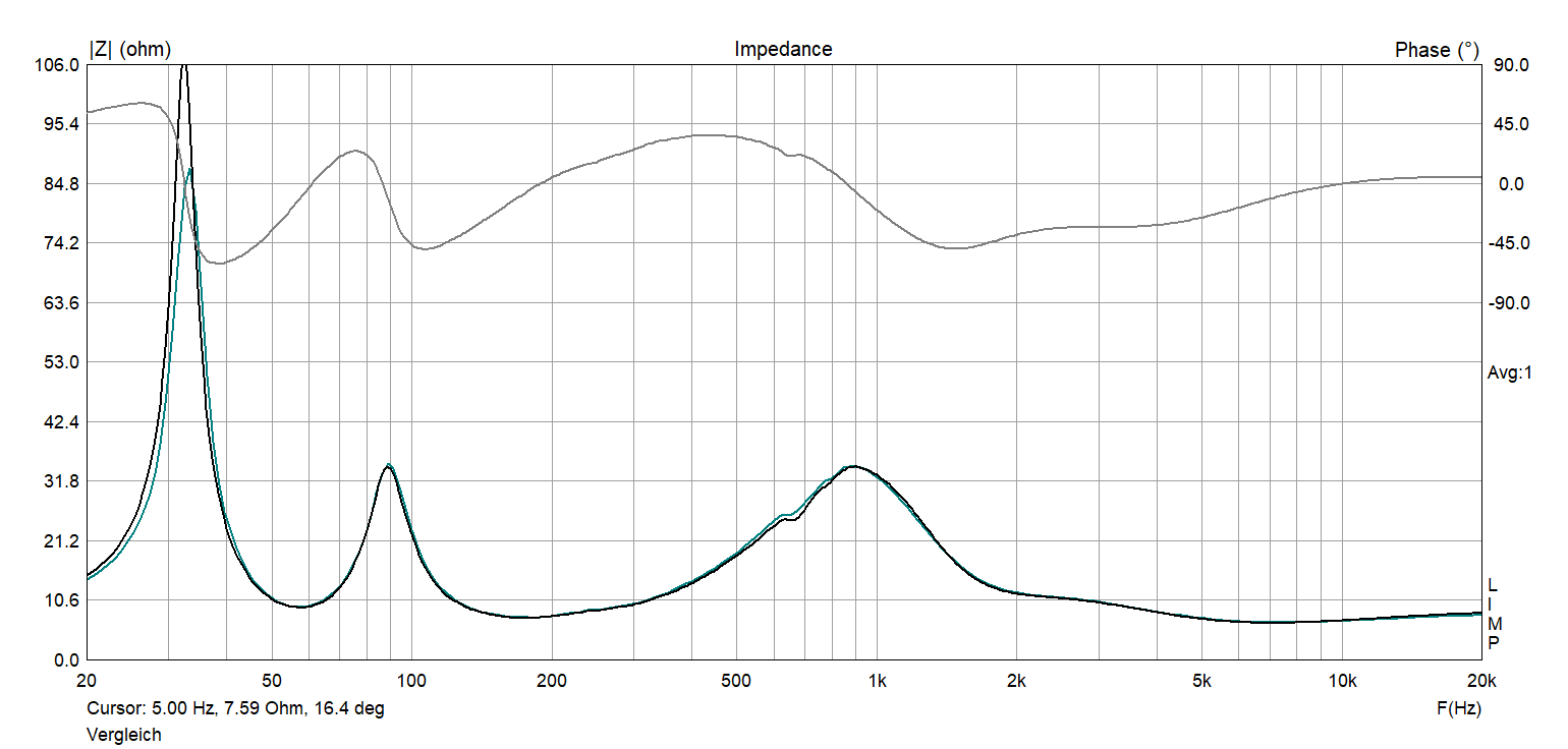

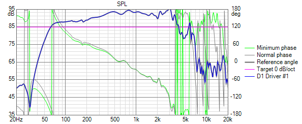

    .....hab' ich fast vergessen: die Impdanzmessung der Box mit der nach den alten Messungen gebauten Weiche entsprach fast exakt der Simulation. Hier ist die Simulation mit der Messung per Overlay übereinander gelegt:
    https://www.diy-hifi-forum.eu/forum/...1&d=1616094379
    Diesmal habe ich Arta Limp benutzt. Mal sehen: wenn ich es hinkriege, mich in Arta vernünftig einzufuchsen und es da nicht ein Limit von 30 Messungen pro Session gibt, verwende ich dieses Paket vielleicht mal öfter. :)
  • 18.03.2021, 20:23
    Hei Michael, auch Deine neue Simu sieht imho absolut schnieke aus. Die 24dB im Bass sind dem kleinen Phasenfehler in der oberen Messung geschuldet, richtig?
    Und das mir dem Spaß machen, ich glaub' von der Sorte kenne ich auch noch mindestens einen ... :prost:
    Alle Simus und Messungen sind jew. mit den ext. seitl. "Hornbacken", richtig ?

    Naja, ich fand den Phasenfehler nicht gerade klein. Ich bin sicher, dass ich bei der Aufbereitung der Messungen irgendwo einen Fehler beim Zusammenführen der Phasengänge gemacht habe, ein Timingproblem im Grunde. Jetzt gerade hat es ja gepasst, als ich neue, diesmal weniger komplexe Messungen in die Simulation geworfen habe, mit fehlerhafter Schaltung zwar, aber exakt der Messung am lebenden Objekt entsprechend. :danke:
    Eine Vermutung, wie der zustande gekommen sein könnte, habe ich oben ja schon mal geäußert. Die Methode, jeden Treiber auf Achse zu messen, ist halt komplex und voller Stolpersteine, wie mir scheint. :o
    Ja, die letzten Messungen wurden alle nach der Bäckchen-Modifikation gemacht, auch die 80-Messungen-Session :eek:.

    Die Teile, um die Weiche so wie in Post 90 gezeigt, bis auf noch winzige Änderungen nachzubauen, sind bestellt. Ich bin gespannt. :)

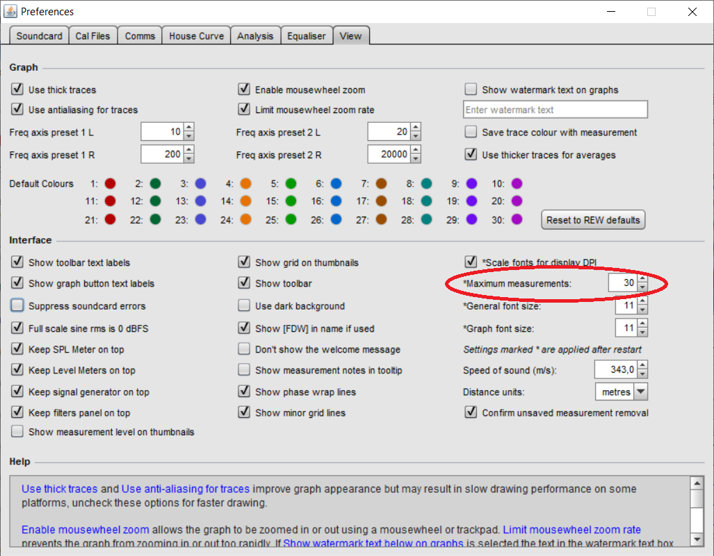

    Zwischenzeitlich ist mir aufgefallen, was ich doch manchmal für ein Honk bin. So schrieb ich ja mal:
    Der Grund liegt, wenn ich das richtig geschlussfolgert habe, in der Tatsache, dass REW nicht mehr als 30 Messungen auf einmal geöffnet haben kann. Sind es mehr, gibt's eine Fehlermeldung.
    Und was finde ich, als ich so durch die Preferences-Reiter von REW zappe? das hier:
    https://www.diy-hifi-forum.eu/forum/...7&d=1616663601
    Ich werde jetzt aber trotzdem die letzte Weichenversion erstmal ausprobieren und mal schauen, wie die sich wohl schlägt. Ich will diese Weichenversion aber auch nochmal virtuell auf ein diesmal wieder möglichst vollständigs Messungen-Set loslassen. Dazu füge ich unten mal 'ne Frage ein.

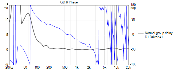

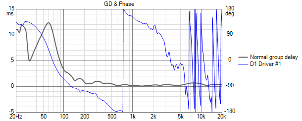

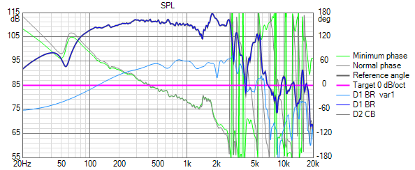

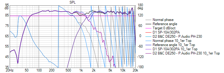

    Stutzig macht mich aber das GD+Phase Diagramm in #90.
    Das betrifft ja den Bereich der Nahfeldmessungen des TMTs und des Ports. Ich weiß ehrlich gesagt nicht, woran das liegen könnte.
    Kürzlich bin ich in einem anderen Forum ab diesem Post hier darauf gestoßen (*edit*: bzw. darauf gestoßen worden), dass inerhalb des Merging-Tools der Pegelunterschied von Port und Treiber vielleicht zu hoch eingeschätzt wird, den der Merger anhand der Querschnittflächen der Schallquellen berechnet.
    Also habe ich erst gedacht, dieser merkwürdig GD-Verlauf würde besser, wenn ich also annehme, dass der Port im Verhältnis mehr Pegel beisteuert. Der FG sieht untenrum dann plausibler aus, diese seltsame Kerbe untenrum ist jedenfalls verschwunden, merkwürdigerweise sieht das GD dort aber immer noch seltsam aus, vielleicht sogar noch seltsamer.....:
    FG mit Merging nach VituixCAD-Vorgaben:
    https://www.diy-hifi-forum.eu/forum/...0&d=1616666868
    GD & Phase nach ViutixCAD-Vorgaben:
    https://www.diy-hifi-forum.eu/forum/...1&d=1616666868
    FG mit kleinerer Pegeldifferenz:
    https://www.diy-hifi-forum.eu/forum/...8&d=1616666868
    GD & Phase mit kleinerer Pegeldifferenz:
    https://www.diy-hifi-forum.eu/forum/...9&d=1616666868
    (beim zweiten Diagramm war der Treiber verpolt, tut hier aber wohl nix zur Sache)
    Vielleicht hat einer eine andere Idee? Mir fällt da gerade nix zu ein. Vielleicht ist es tatsächlich ein Bug....? :o

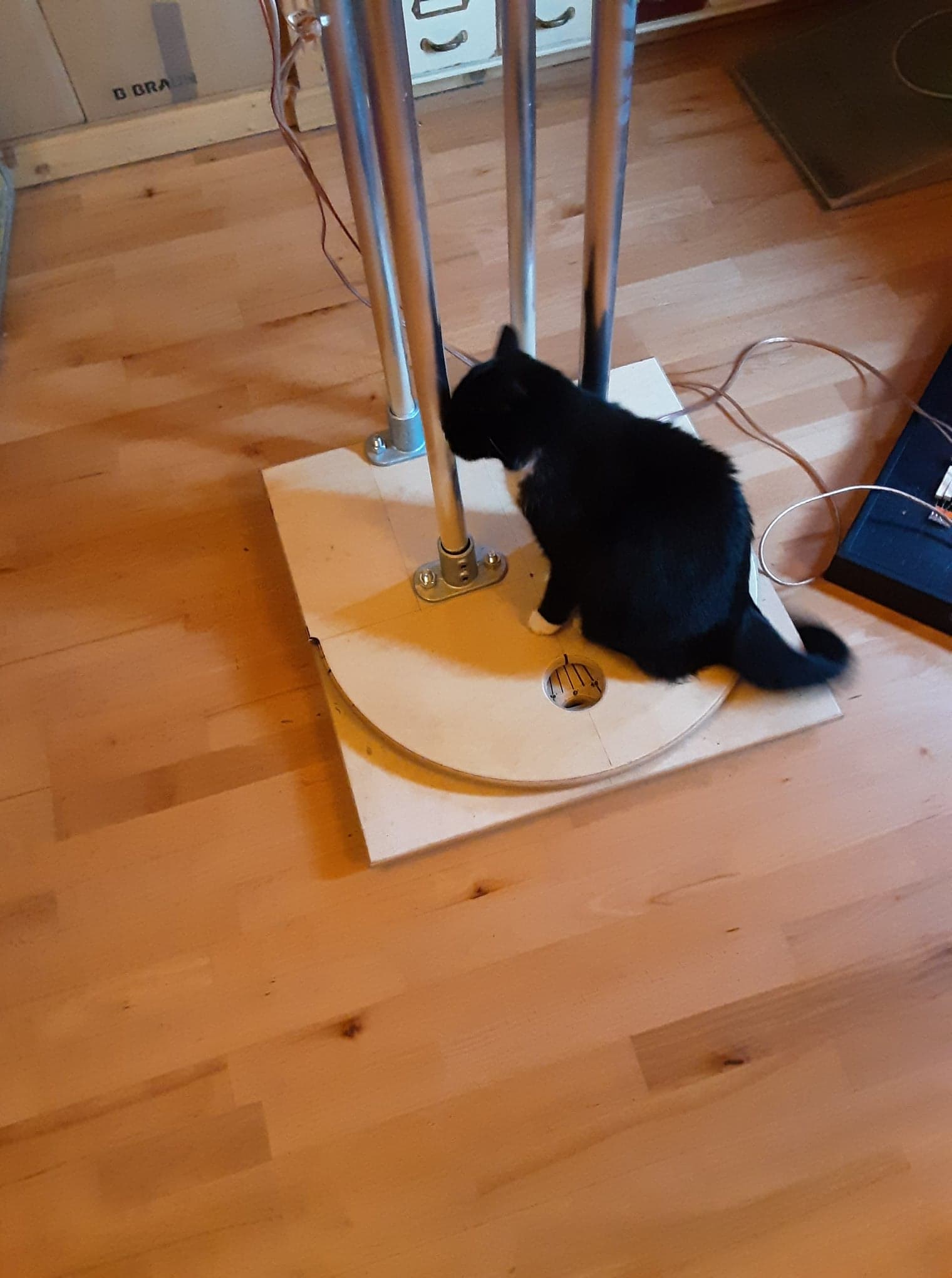

    Wie messt ihr das praktisch? Ich meine: ich habe zwar ein recht stabiles Dreh-Türmchen, aber angenommen, ich pappe da einen schweren Dreiweger liegend drauf, um den oben liegenden HT vertikal zu vermessen, dann fange ich mir doch möglicherweise schon Timingfehler ein alleine dadurch, dass mein Türmchen sich angesichts nicht unbeträchtlicher Hebelwirkungen verzieht. Oder ist das alles gar nicht so wild? Im Grunde geht es mir eigentlich um Wiederholgenauigkeit und darum, wie exakt die denn sein muss.....:denk:

    Es ist, wie Onno sagt: wenn man das tut, ist man mit VituixCAD in der Lage, das Verhalten der Box aus nahezu jeder beliebigen Entfernung zu simulieren.
    Zudem kann VituixCAD auch das vertikale Abstrahlverhalten simulieren. Ein Beispiel für den Fall, dass auf Höhe des Hochtöners abgestimmt werden soll, der Versatz in den Treibereigenschaften also mit 0 mm x 0 mm x 0 mm (x-,y- und z-Achse) angegeben wird:
    In meinem Fall sitzt das Zentrum des TMTs 255 mm unterhalb des Zentrums des Hochtöners. In die Treibereigenschaften würde man also 0 mm x -255 mm x 0 mm eingeben.
    VituixCAD berücksichtigt in diesem Fall, dass der TMT vertikal ja dann unter Winkel abgehört wird und ändert den FG entsprechend.
    Wenn jeder Treiber auf Achse vermessen wird, ist das auch genau richtig so. Wird aber alles von einer Achse aus gemessen, hier von der des HTs aus, wäre diese Eigenschaft störend bzw. es wäre dann nicht sinnvoll, für den TMT einen Versatz anzugeben. Die o.g. Korrektur geschähe dann ja quasi doppelt, einmal durch die Realität (weil der TMT vertikal schon unter dem sich ergebenen Winkel gemessen wurde) und einmal virtuell (weil VituixCAD an dieser Messung nochmal Veränderungen vornimmt, die unter Winkel auftreten, obwohl diese Veränderungen schon in der Messung enthalten sind).
    Das klingt jetzt vielleicht ein bisschen wirr, ich hoffe, es ist trotzdem verständlich.

    Ich habe in der letzten Simulation für den Tieftöner mal einen Versatz von -25,5 cm auf der vertikalen Achse angegeben. Das entspricht dem Abstand der beiden Treiber-Mittelpunkte. Virtuell wird die Box also auf Höhe des HTs "vermessen".
    Das Ganze habe ich dann mal für die Abstände 0,5, 1 und 2 Meter simuliert, heraus kam dabei das:
    https://www.diy-hifi-forum.eu/forum/...2&d=1616921155
    Die Änderungen sind jetzt nicht sooooo dramatisch und sie werden mit zunehmender Entfernung auch geringer. Andererseits ist anzunehmen, dass der Effekt ausgrägter ist, je vertikal ausgedehnter die Box bzw. der Bereich, auf dem sich Treiber befinden, ist.
    Wenn man sich vorstellt, dass der Winkel, unter dem der TMT gehört wird, ja immer größer wird, je näher man sich auf Achse des HTs der Box nähert, dann finde ich das Verhalten eigentlich auch ziemlich einleuchtend.
    Wichtiger finde ich aber, dass es die Methode, jeden Treiber auf seiner Achse zu messen, möglich macht, sich auch das vertikale Abstrahlverhalten simulieren zu lassen.

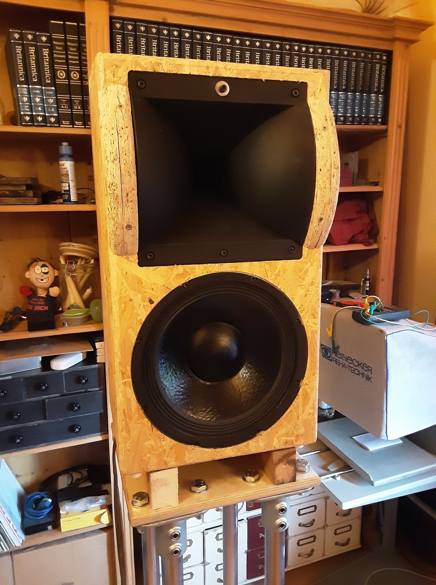

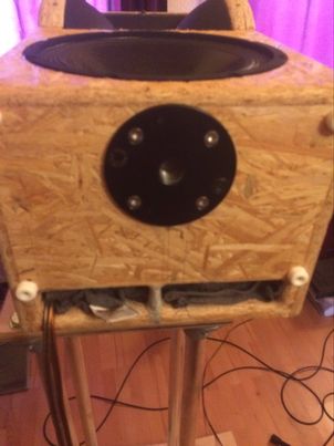

    Inzwischen sind neue Teile vom Audio Tschentscher gekommen und ich habe dann gleich mal die Weiche aus Post 90, die ja mittels Simulationen aus Messungen, die klassisch von einem Punkt aus durchgeführt worden sind, entstanden ist (ich habe nur das Serien-R des Spannungsteilers auf zwei Widerstände verteilt).
    Ich habe also an diese Box....:
    https://www.diy-hifi-forum.eu/forum/...4&d=1617286130
    ....diese Weichenschaltung....:
    https://www.diy-hifi-forum.eu/forum/...6&d=1617286130
    ....in Form dieses Bauteile-Haufens....:
    https://www.diy-hifi-forum.eu/forum/...5&d=1617286130
    ....angeschlossen. Simuliert wurde das vorausgesagt,....:
    https://www.diy-hifi-forum.eu/forum/...1&d=1617287223
    ....was sich am "lebenden Objekt" so gemessen hat:
    https://www.diy-hifi-forum.eu/forum/...8&d=1617286130
    Ich finde, das ist mal 'ne schöne Übereinstimmung. Selbst der Phasenfehler so um 2 kHz stimmt in diesen Diagrammen überein. :eek:
    Den ignoriere ich jetzt aber mal geflissentlich und höre das Teil mal Probe, geht nur gerade nicht: Videokonferenz im Haus. Zudem geht im Moment gezwungenermaßen nur Mono.
    Messungen folgen noch. :)

    Die Katze mag ja beste Absichten haben, aber fast jedesmal, wenn sie auf den Fuß des Drehtürmchens gelatscht ist, hat sie ihn etwas gedreht. Man kann sie mit dem Leuchtpunkt eines Laser-Entfernungsmesser aber ganz gut weglocken. :D
    https://www.diy-hifi-forum.eu/forum/...0&d=1617286285
