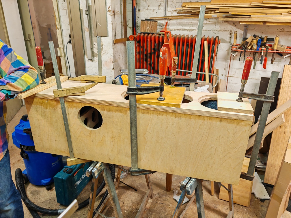

    Verstrebung
    So viel Holz.
    Anhang 73967
    Beim Fräsen der BR Öffnung haben wir etwas mehr Platz gelassen zum Rand. Die 6mm waren uns ein wenig zu knapp.
    Und das Fräsen in dem 29mm Zeugs ist auch kein Spaß. Kalle ist in Höchstform :prost:

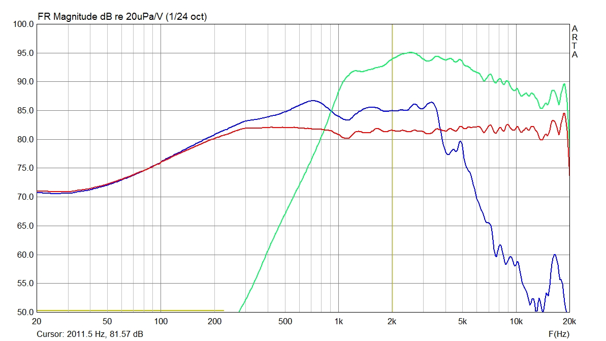

    apropos cdx1-1747 und"nobell" Horn....da habe ich mit einem 8 Zöller auch mal was
    aktives gestrickt und nie wirklich (bis auf Fotos) was veröffentlicht.
    http://www.hifi-forum.de/viewthread-104-15079-259.html
    Beitrag 12967 und 12973.
    Gemessen hat sich das damals so:
    Anhang 73999
    Anhang 74000
    Anhang 74001
    getrennt bei genau 2Khz.

    Und der Frequenzgang bis auf den kleinen Dip ( wo kommt der her) wirklich sehr gut👍👍👍
  • 11.04.2024, 14:49
    Wenn Du den bei kurz über 1Khz meinst?
    Ich denke das ist Teil der Sickenreso....einige TMT buckeln erst auf und machen im Anschluß eine Senke.
    Auf den "Buckel" der Sickenreso hab ich nen PEQ gelegt - die Senke fasse ich nicht an....:)

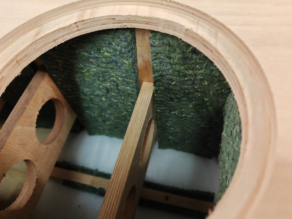

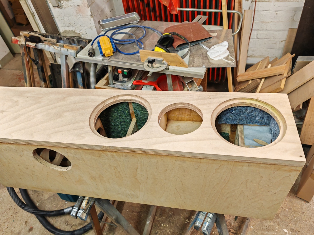

  • 22.07.2024, 18:55
    Zwischenstand
    Mühsam ernärt sich das Eichhörnchen.
    Das querverleimte Holz erwies sich als sehr wiederspenstig. Nachdem die Fräse sich dann selbsständig gemacht und die Front danach auch versaut war sind wir auf 25mm Multiplex umgestiegen.
    Wenn man nicht regrlmässig mit der Fräse unterwegs ist, hat man nicht Augen und Hände genug :rolleyes: Jetzt ist alles soweit fertig und gedämmt, genau wie in der Anleitung in der HH.
    Anhang 74965

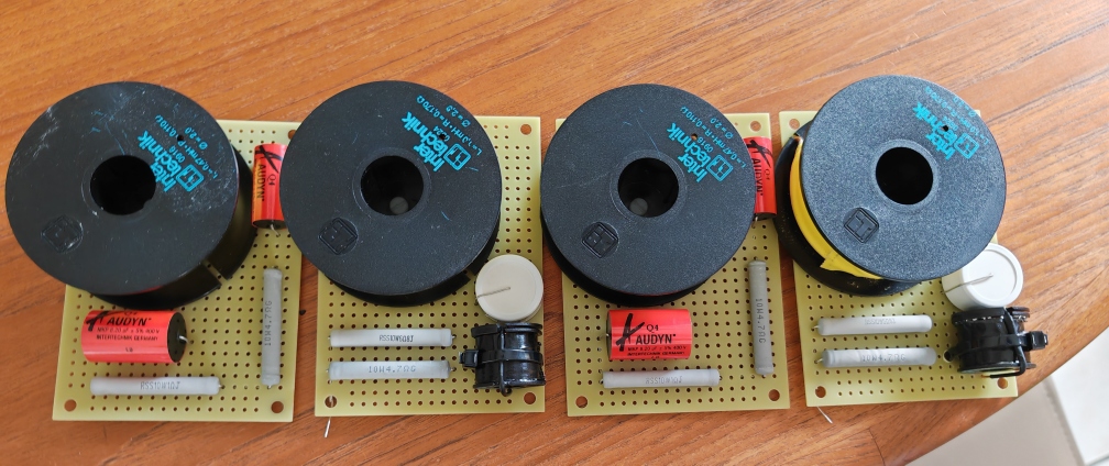

  • 07.08.2024, 09:36
    Frequenzweiche - wie viel Kg hätten Sie denn gern?
    So, die Weiche ist im Groben fertig.
    1,6 kg/ Seite. Wer hätte das gedacht. Nächstes Mal aktiv. Zu viel Kupfer...
    Anhang 75106
    Anhang 75107
  • 07.08.2024, 11:21
    Zu viel Kupfer...
    Überraschung :D:D
  • 07.08.2024, 12:06
    Moin Arnim,
    ich habe noch nie was mit 2mm-Draht-Luftspulen gebaut, selbst der"Weichenpapst" Timmermanns war hier wohl mit 1,4mm zufrieden ...
  • 07.08.2024, 13:08
    Moin Arnim,
    na
    wenn das das einzige ist, was es zu bemosern gibt - muss der Rest ja doch gut gelungen sein.... :p:thumbup::prost:
  • 07.08.2024, 14:35
    Als ich die Teile gekauft habe, war nicht viel lieferbar. Also die dicken Spulen gekauft ;) Hauptsache knallt!!
