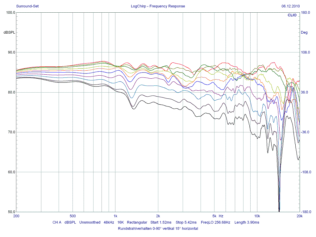

  • 06.12.2010, 23:42
    Nabend,
    hier mal ein paar Messungen der fertigen Box:
    Frequenzgang unter 15° vertikal und 0° horizontal (der Winkel, unter dem die Weiche abgestimmt wurde):
    http://www.diy-hifi-forum.eu/forum/p...pictureid=3203
    Im Bassbereich wurde im Nahfeld gemessen. Der Buckel verschwindet im Raum weitestgehend.
    Ansonsten ist der Verlauf sehr linear mit leichter Mittenbetonung und Grundtonsenke (Erfahrungswerte aus der Abstimmung als wandnaher Center).
    Abstrahlverhalten unter 15° vertikal, 0-90° horizontal:
    http://www.diy-hifi-forum.eu/forum/p...pictureid=3192
    Bei der Trennfrequenz um 3,5 kHz gibt es einen zarten Einbruch, ansonsten im Übernahmebereich aber tadellos.
    "Obenrum" kleinere Unstetigkeiten, die aber in ihrer Ausprägung harmlos sind und bei anderen vertikalen Winkel an anderer Stelle liegen.
    Abstrahlverhalten unter 0° vertikal, 0-90° horizontal:
    http://www.diy-hifi-forum.eu/forum/p...pictureid=3191
    Direkt auf Achse gibt es die schon am Anfang des Threads thematisierten Welligkeiten durch die symmetrischen Unebenheiten, die die benachbarten Aurasounds verursachen.
    Bis auf den Einbruch bei 3,5kHz und die Überhöhung bei 7,5kHz ist die Bündlung aber auch hier sauber und gleichmäßig.
    Abstrahlverhalten unter 0° horizontal, 0-90° vertikal:
    http://www.diy-hifi-forum.eu/forum/p...pictureid=3193
    Vertikal bündelt die lange Schallwand bis in den unteren Mittelton. Bei kleinen Winkel gibt es Unstetigkeiten durch die benachbarten Treiber, im Mittel ist die Energieabgabe aber ausgewogen. Auch und gerade unter großen Winkel ist der Frequenzgang ohne Sprungstellen linear und stetig (fallend).
    Keine erkennbaren nachteiligen Einflüße der D´Appo-Anordung im Grundton.
    Abstrahlverhalten unter 15° horizontal, 0-90° vertikal:
    http://www.diy-hifi-forum.eu/forum/p...pictureid=3194
    Auch mit horizontal versetztem Mikro gilt das oben gesagte und es ändert sich nichts an den guten Ergebnissen (in dem Winkel soll mal einer einem "Nicht-Koax" messen ;) ).
    Um nochmal die Abstimmung unter 15° vertikal zu rechtfertigen, hier diverse Winkel von 0-30° kreisförmig in alle(!) Richtungen:
    http://www.diy-hifi-forum.eu/forum/p...pictureid=3204
    Die vereinzelten Welligkeiten im Hochton gleichen sich in der Summe aus. Die Energieabgabe in Richtung Hörplatz ist äußerst gleichmäßig.
    Man kann den Lautsprecher in praktisch jeder Position abhören, ob liegend, stehend, über oder unter dem Fernseher, rechts oder links, angewinkelt oder parallel, vollkommen egal.
    Man muss keine Verfärbungen fürchten.

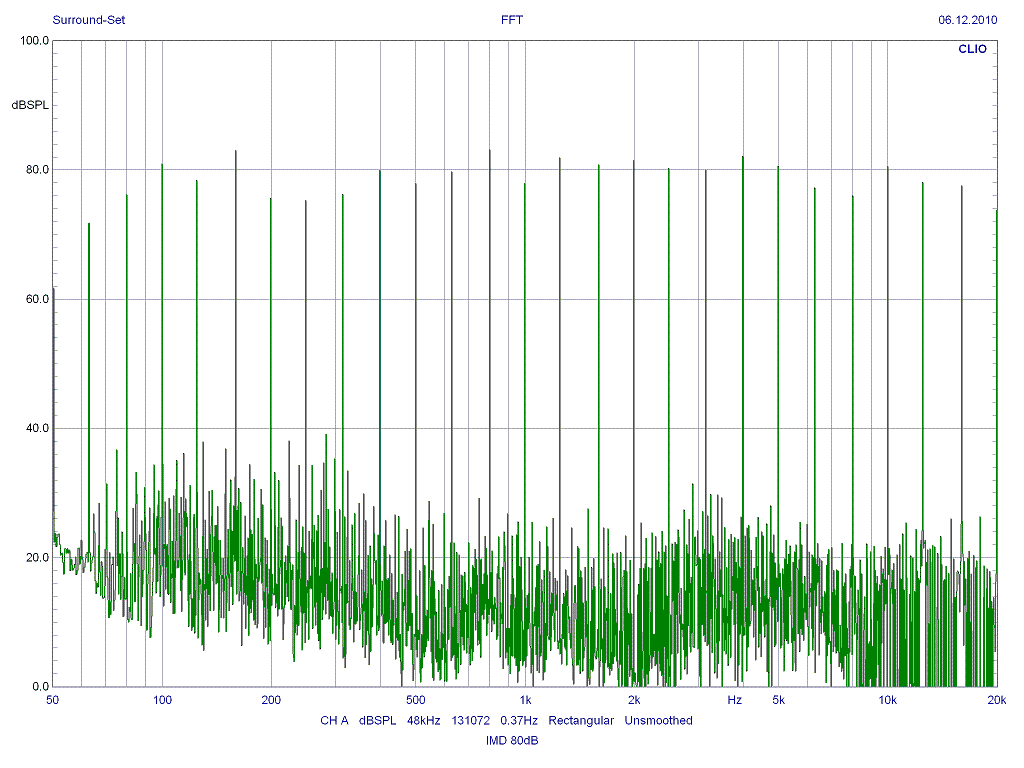

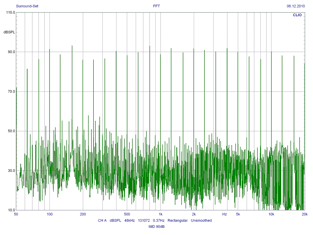

  • 07.12.2010, 00:48
    Die guten Ergebnisse des Klirr finden ihre Fortführung auch in den IMD-Messungen:
    http://www.diy-hifi-forum.eu/forum/p...pictureid=3197
    http://www.diy-hifi-forum.eu/forum/p...pictureid=3198
    http://www.diy-hifi-forum.eu/forum/p...pictureid=3199
    Bei kleinen Pegel gehen die IM-Verzerrungen fast in den Umgebungsgeräuschen unter. Nur der Hochtöner hat "untenrum" leicht erhöhte Verzerrungen, mit knapp über 0,1% aber auf unhörbarem Niveau.
    Bei mittleren Pegel fällt vor allem der IMD-arme Mittelton auf. Alle Spitzen liegen unter 0,3%. Aber auch die Grundtöner und der Hochtöner bleiben deutlich unter 1%.
    Bei hohen Pegel (die Aurasounds machen mehrere Millimeter Hub) ist nur der IMD im Bass- und Grundtonbereich leicht höher, aber immer noch sehr gering.
    Ansonsten ist der Verlauf sehr gleichmäßig und gutmütig. Koax-bedingte Störungen oder Dopplereffekte sind nicht auszumachen.
    Wie immer schneiden 3-Wege-Lautsprecher in dieser Diziplin sehr gut ab. Obwohl alle vier Chassis über sehr wenig Membranfläche verfügen (und dementsprechend viel "huben" müssen) liegen die IMD-Werte unter den Werten von gestandenen 2-Wegern. Die Cordon oder Woody mit 17er Tieftöner sind im IMD z.B. deutlich schlechter.
  • 08.12.2010, 19:36
    DemonCleaner
    hi christoph,
    nochmals danke für die extensive dokumentation.
    kannste vielleicht beim interpretieren der IMDmessung etwas nachhelfen. sieht man ja nicht all zu oft. kenn die eigentlich nur in der form von mark Ks seite.
    sind die vielen hohen peaks simultane anregerfrequenzen, oder wie ist das zu lesen? :confused:
  • 08.12.2010, 22:47
    die Peaks im 1/3 Okt-Abstand sind die Anregungsfrequenzen. Die Spitzen dazwischen sind die Intermodulationsverzerrungen. Ein idealer Lautsprecher würde nur die Peaks wiedergeben.
    Die Klirrwerte sind genauso zu lesen wie "normale" Klirrmessungen. 10dB unter Anregungspegel sind 30%, 20dB sind 10%, 30dB sind 3%, 40dB sind 1% usw.
    Die Hörschwelle sollte grob zwischen 0,3% und 1% liegen.
    Leider gibt es zum Thema IMD noch keinen festen Standard. Auch ich bin in dem Thema in vielerlei Hinsicht unsicher.
    Ich bin aber davon überzeugt, dass im IMD mehr Aussagekraft als in den Klirrmessungen steckt und IMD sehr viel über den "Klang" aussagt.
    Wir hören ja alle mir komplexen Signalen Musik und nicht mit Sinustönen. Die Ergebnisse decken sich auch sehr gut mit meinen Hörerfahrungen.
    Mit absoluten Wertungen halte ich mich zurück. Meine Messungen dienen nur dazu, (eigene) Erfahrungen in dem Thema zu sammeln und vielleicht den einen oder anderen dafür zu sensibilisieren bzw. zu interessieren.
    Richtig aussagekräftig wird es erst, wenn auf breiter Front gemessen wird.
    P.S. Klein & Hummel haben auf ihrer Seite auch eine Multitone-IMD-Messung veröffentlicht (unter Measurements): http://www.neumann-kh-line.com/neuma...monitors_O410#

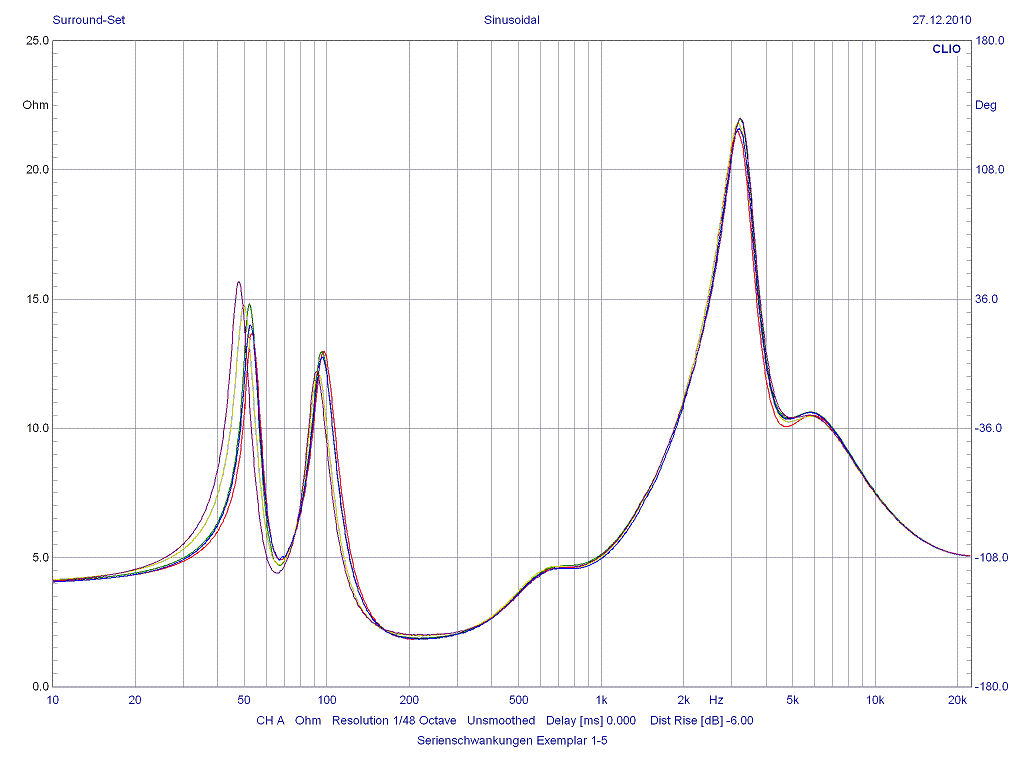

  • 27.12.2010, 22:48
    wie in Post 75 versprochen, kommt hier ein Statement zur Serienkonstanz.
    Die Impedanzverläufe - speziell im Bereich der Resonanzfrequenz - der unbeschalteten CX3.0 und die optische Sichtung ließen Schlimmes befürchten, im Endeffekt ist es dann aber doch halb so wild. Durch die steile Filterung haben die extremen Unterschiede im Bereich der Resonanzfrequenzen keinen Einfluß mehr.
    Hier sind die Verläufe aller fünf Exemplare (die Rears sind mittlerweile auch fertig, Fotos folgen):
    http://www.diy-hifi-forum.eu/forum/p...pictureid=3258
    ...und zur besseren Übersichtlichkeit stark gespreizt:
    http://www.diy-hifi-forum.eu/forum/p...pictureid=3255
    Die Schwankungsbreite liegt bei +/- 0,5dB. Im Superhochton gibt es die größten Abweichungen. Dort können zwei Exemplare im schlimmsten Fall auch mal etwas mehr als 1db auseinander liegen, was vielleicht nicht High End, aber für meine Ansprüche immer noch aureichend ist ;)
