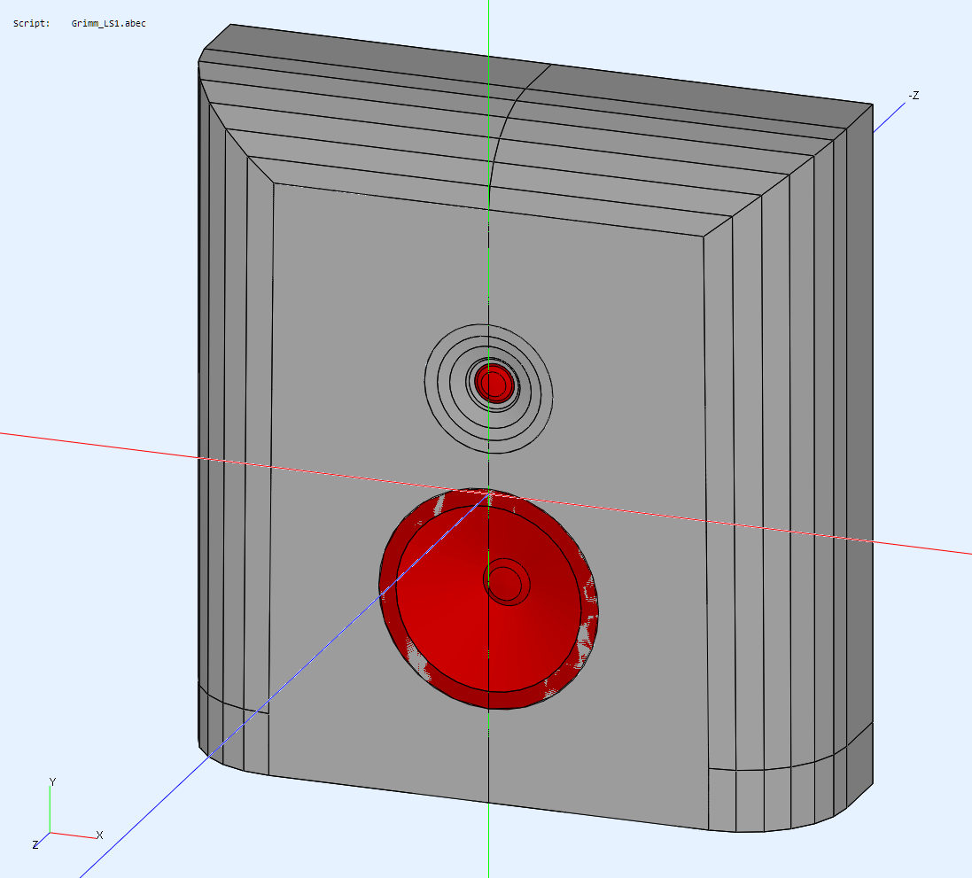

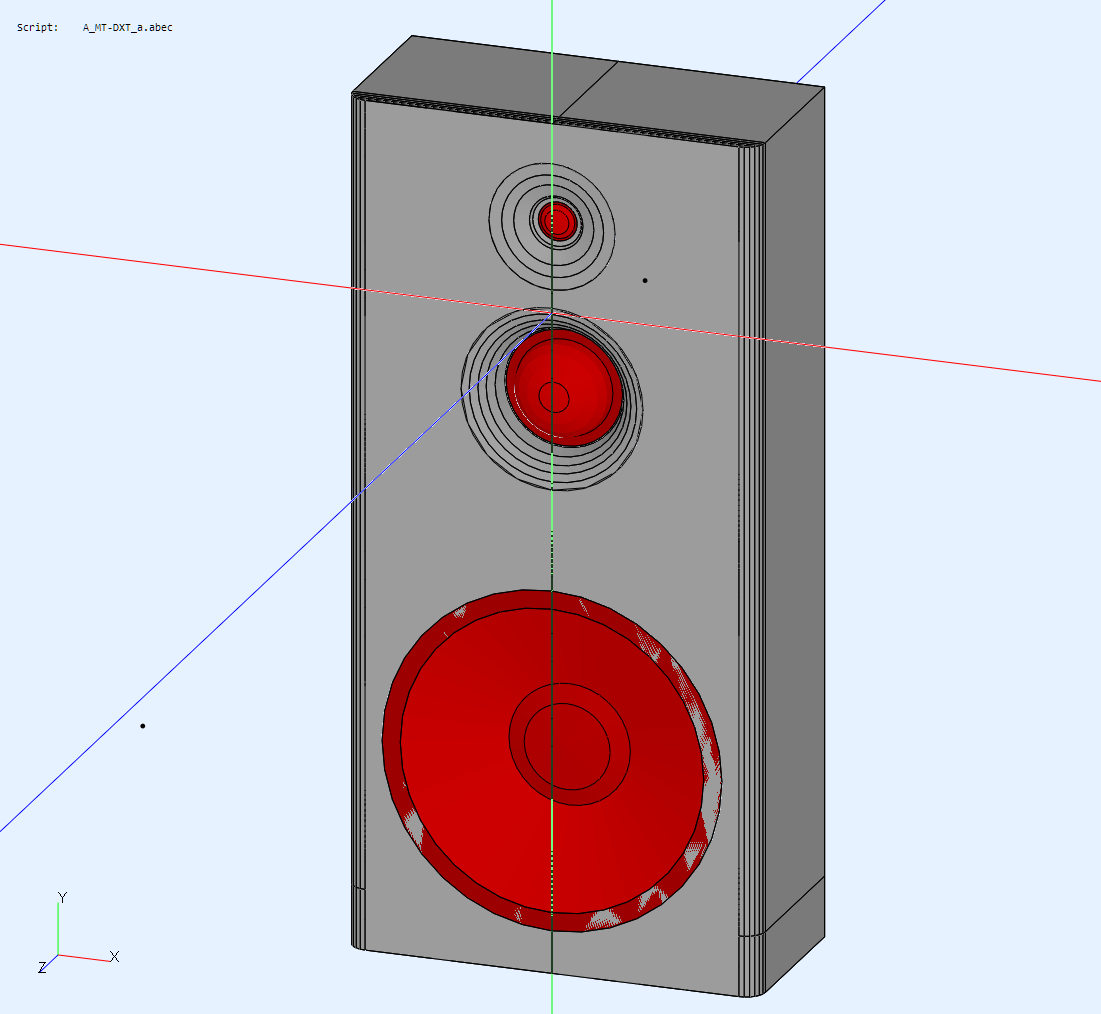

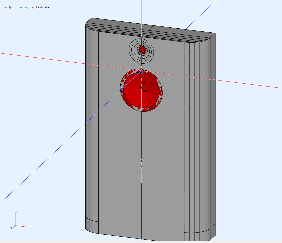

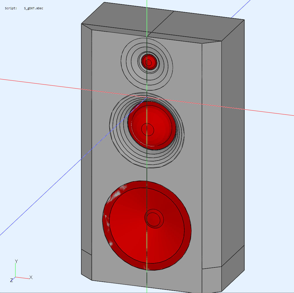

    Hallo AR,
    hat die Skizze eine hinreichende Ähnlichkeit mit deinem Design?
    Schallwand ist HxB 700mm x 340mm mit 16mm Rundung. Chassis wie gegeben mit 85mm, 227mm und 525mm von der Oberkante angeordnet.
    Der Tieftöner zeigt nur (frei geschätzten) Konus und Sicke - muss nicht exakt stimmen, es reicht eine grobe Annäherung.
    Anhang 49889
    Würde die Schallwand gerne in der Höhe belassen, da schon extrem rechenintensiv. Die Berechnung dürfte so einen Tag dauern.
    Gruß Armin

    Hallo Armin,
    genau, das passt!
    Der Abstand zum Tieftöner ist leider etwas größer als üblich, da die Box aus Einzelmodulen besteht.

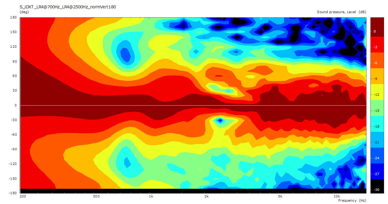

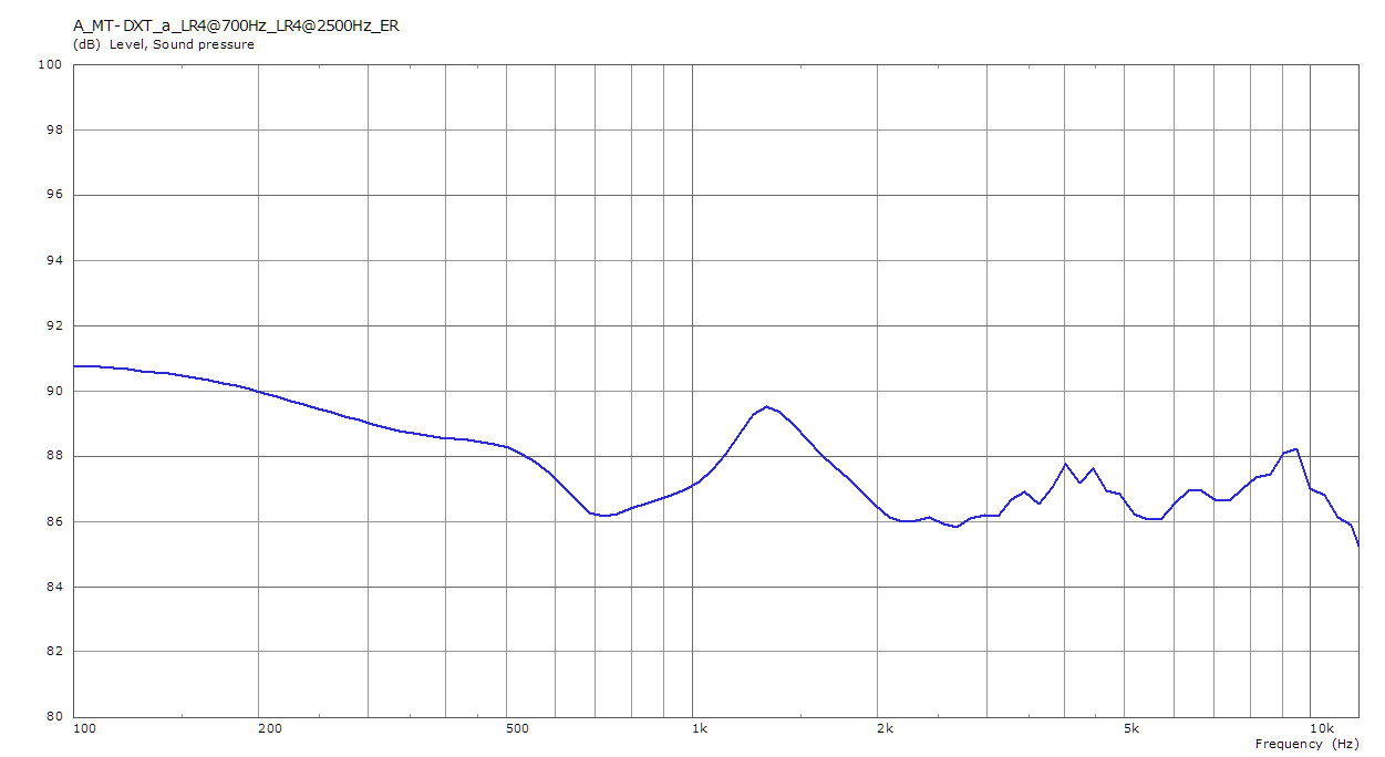

  • 18.07.2019, 17:16
    ctrl

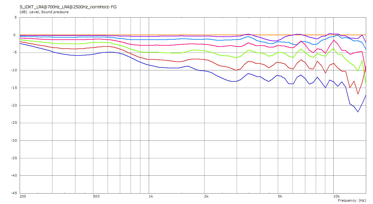

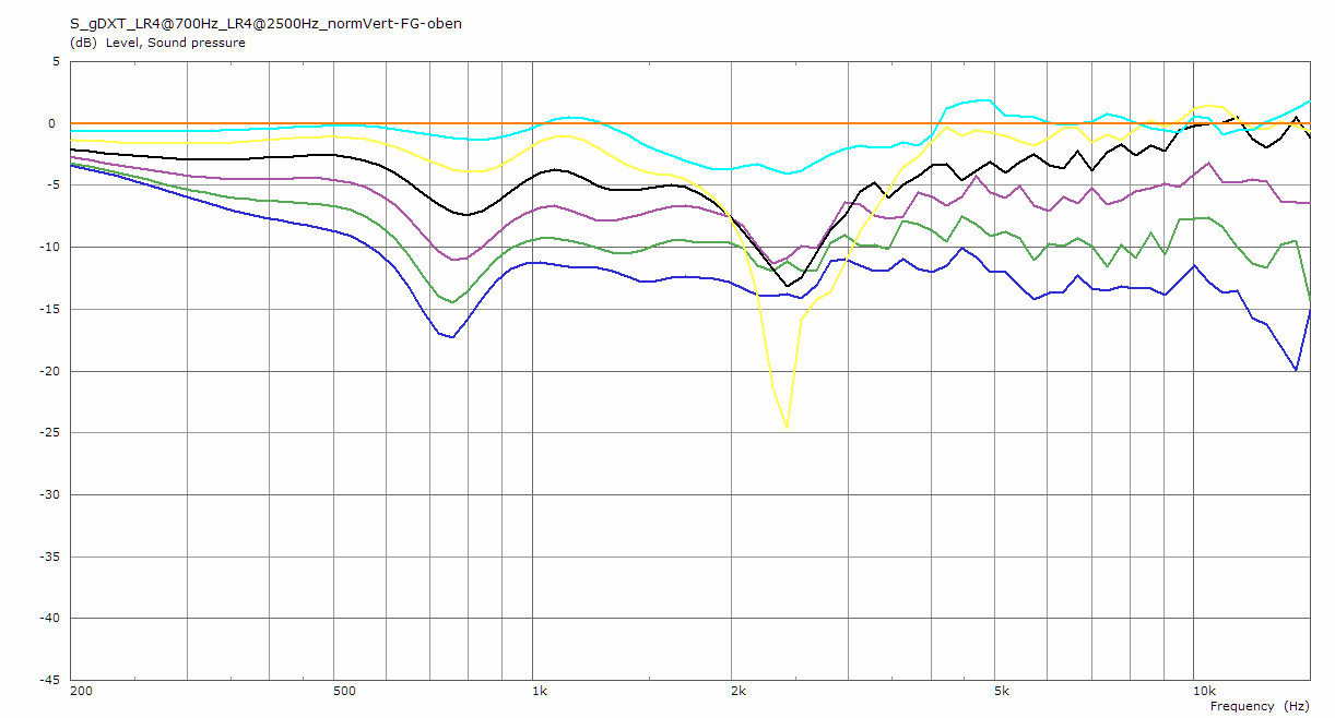

    Schallwand-Vergleich 3'' Mittelton-Kalotte ATC SM75-150 plus Seas DXT
    die Simu von AR ist durch und es ist immer wieder erstaunlich was so ein paar Zentimeter mehr oder weniger ausmachen.
    Mache hier den Vergleich mit der Schallwand aus Post#63. Gegenüber den Diagrammen in Post#63 gibt es leichte Unterschiede, da der Waveguide des DXT in der Simulation ein wenig verändert wurde.
    Schallwand aus Post#63: BxHxT ist 280mm x 500mm x 150mm. Der HT sitzt möglichst weit oben an der Schallwand, der Rest verteilt sich darunter - 8'' TT. Mit 30mm Fase und 40° Winkel.
    Schallwand von User AR: BxHxT ist 340mm x 700mm x 150mm. Die Abstände der Chassis von der Gehäuseoberkante betragen: 85mm, 227mm, 525mm. 12'' TT. 16mm Rundung an den Seiten.
    Die Schallwand ist also gut 20% breiter und die Kantenbehandlung (16mm Verrundung vs 30mm Fase) hat deutlich weniger Anteil an der gesamten Breite.

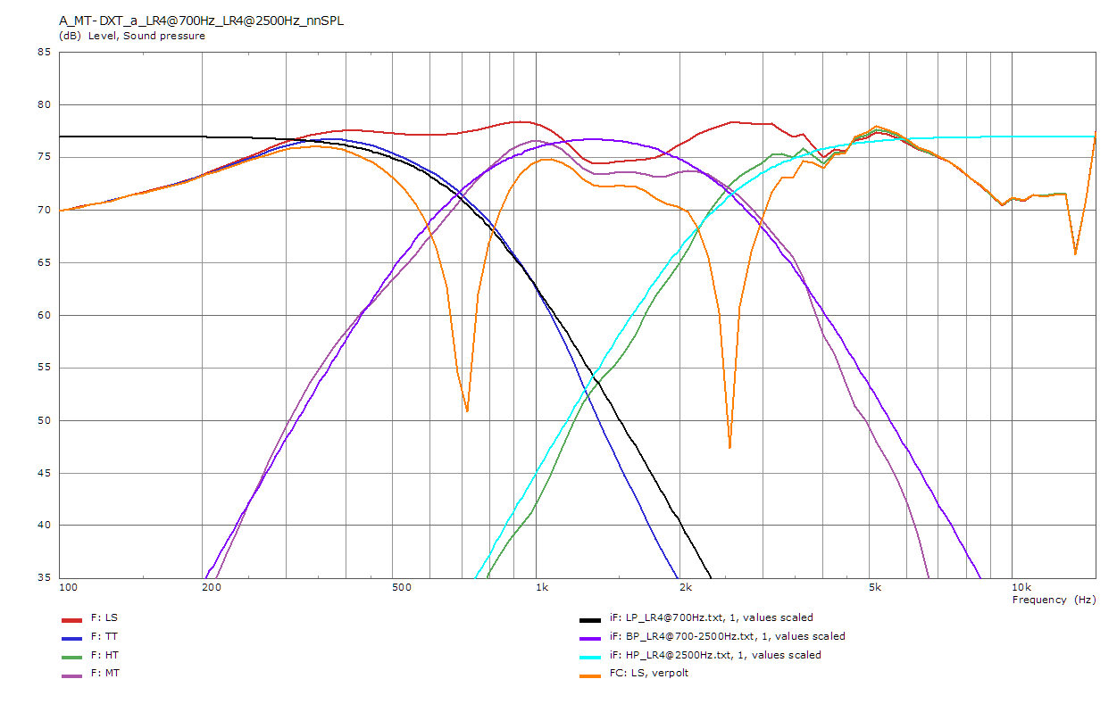

    Beide LS werden mit LR4@700Hz und LR4@2500Hz simuliert.
    Bei allen Darstellungen kommt immer zuerst die Schallwand aus Post#63, dann die von User AR.
    Anhang 49895 Anhang 49894
    Die SPL der Einzelzweige und Phasenlage bei der Simulation von AR:
    Anhang 49909
    Nicht optimal, aber für die Simu geht es in Ordnung.

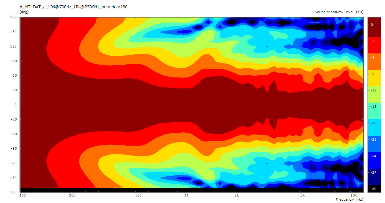

    Das normierte horz. Sonogramm +-180°
    Anhang 49903 Anhang 49896
    Die größere Schallwand bündelt etwas ungleichmäßiger.

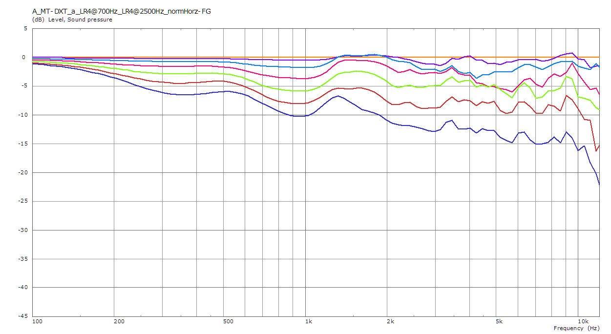

    Die normierten horz. FG
    Anhang 49904 Anhang 49897
    Die Winkel-FG der größeren Schallwand sind deutlich unruhiger - breitere Schallwand und kleine Verrundung gegen 30mm Fase bei geringerer Breite.

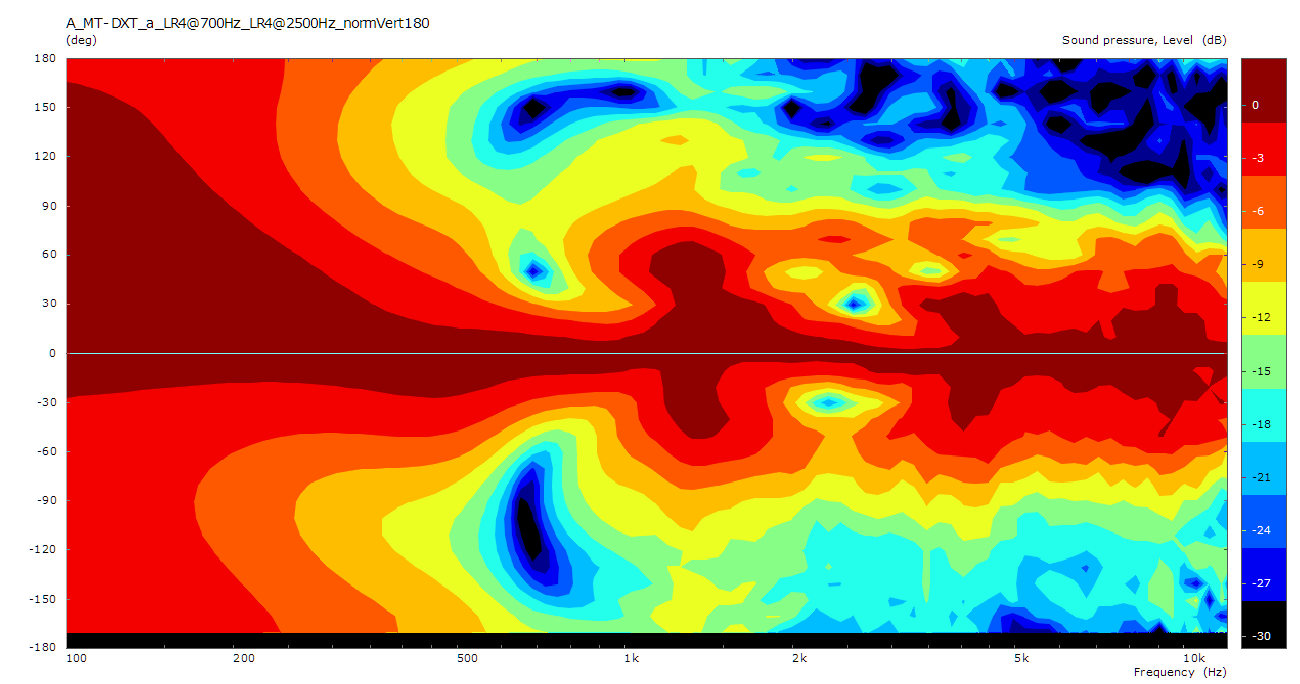

    Das normierte vert. Sonogramm +-180°
    Anhang 49905 Anhang 49898
    Hier machen sich die größeren Chassis-Abstände bei der Schallwand von AR leicht negativ bemerkbar.
    Die normierten vertikalen FG nach oben
    Anhang 49907 Anhang 49908
    Durch die hohe Trennung des TT bei 700Hz macht sich der größere Chassis-Abstand deutlich bemerkbar.
    Der 85mm Abstand des HT von der oberen Gehäusekante macht sich bei AR durch einen unruhigen Verlauf bemerkbar (zusätzliche Kantendiffraktion an Oberkante).
    Die "early reflections" als Annäherung für die Raumkurve in einem "typischen" Hörraum bei linearem FG-Verlauf auf Achse.
    Anhang 49906 Anhang 49900
    Bei der breiten Schallwand ist der Radius der Verrundung zu gering, dadurch schlägt sich die Kantendiffraktion bei linearem Achsen-FG in der simulierten Raumkurve nieder (Buckel bei 1.4kHz). Um 4kHz macht sich wohl die Kantendiffraktion der oberen Gehäusekante bemerkbar.
    Gruß Armin

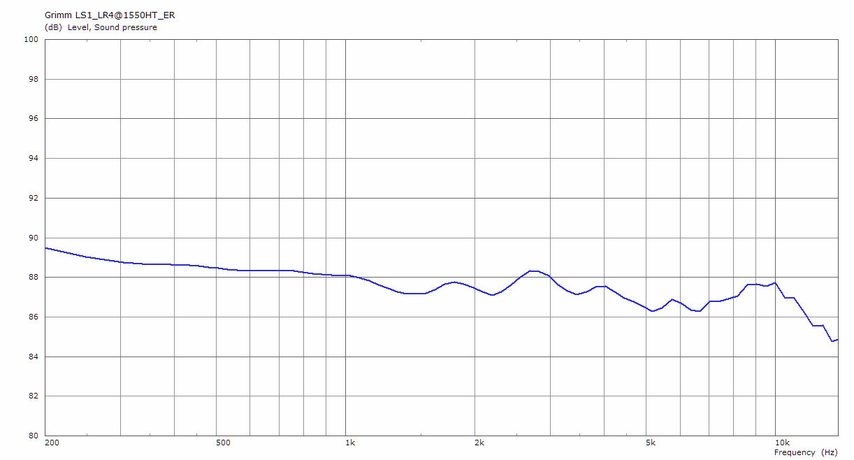

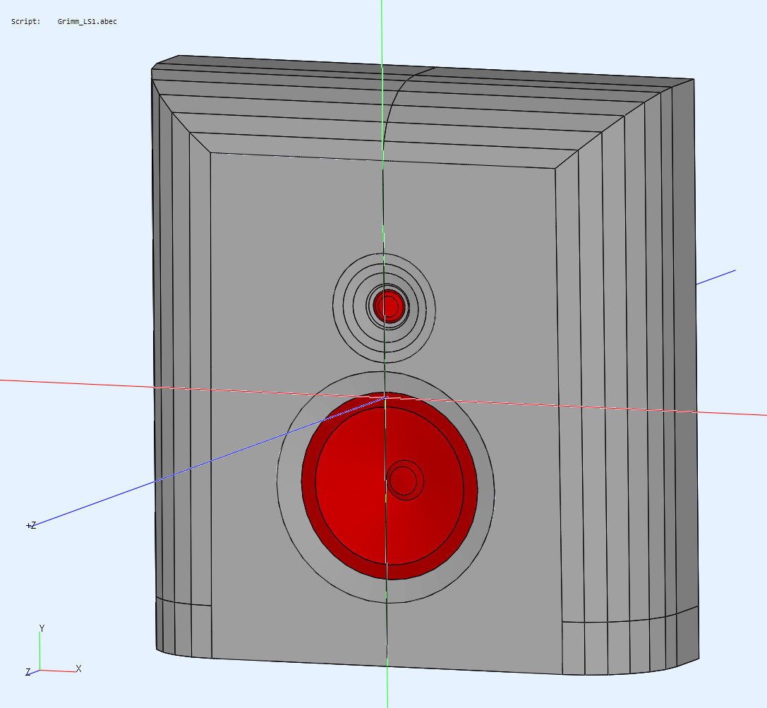

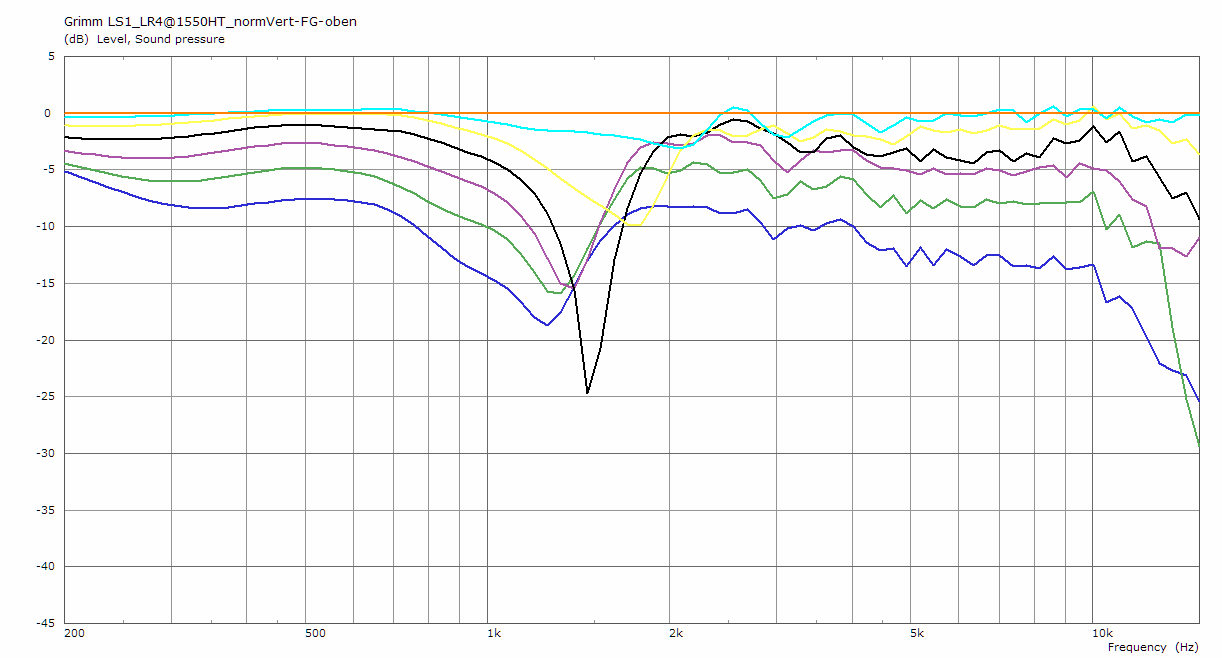

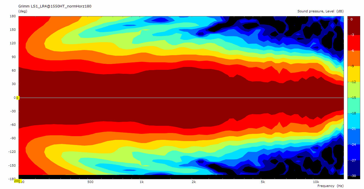

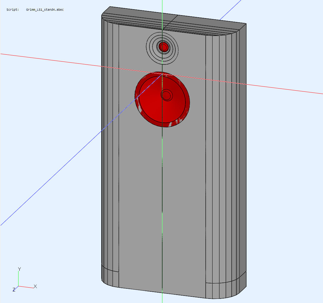

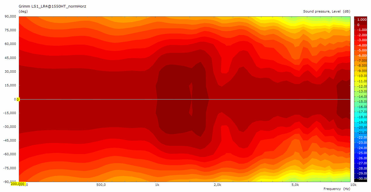

    Update: Grimm LS1

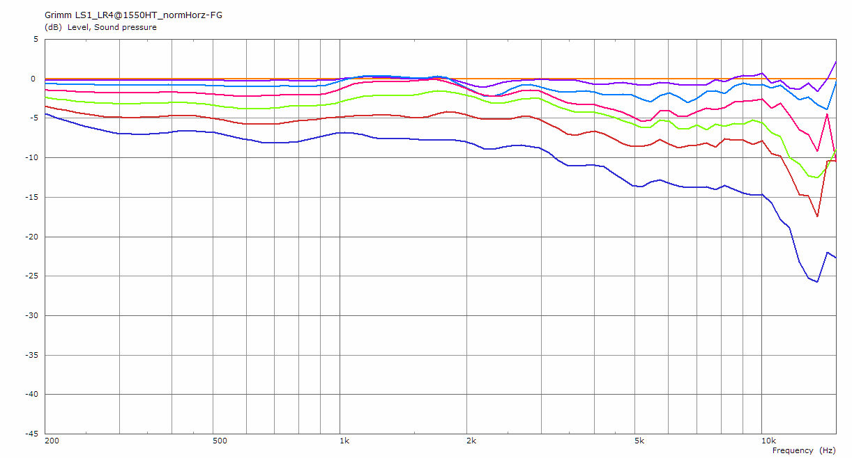

    Hier kommt noch ein Update zur Simulation der Grimm LS1 aus Post#24. Dort habe ich bei der Simulation nicht auf ein sauberes Crossover geachtet - bin halt immer noch Simu-Azubi ;)
    Anhang 49989
    Bitte beachten, dass die seitlichen Säulen der Grimm in der Simu fehlen.

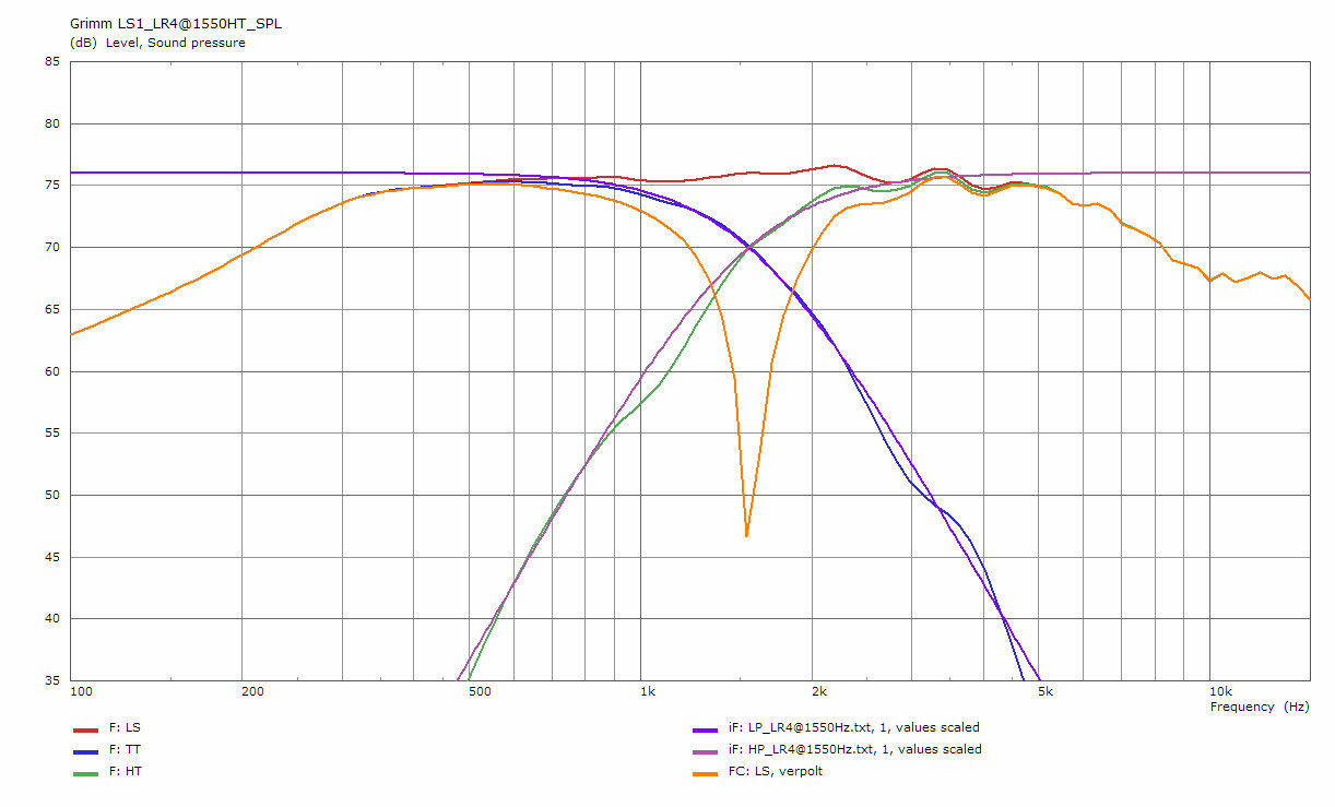

    Hier also nun die Simulation mit einer sauberen Trennung LR4@1550Hz wie im Datenblatt der Grimm LS1 angegeben:
    Anhang 49990
    Das sieht schon ohne weitere Beschaltung auf Achse sehr ausgeglichen aus.

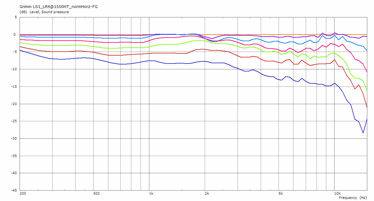

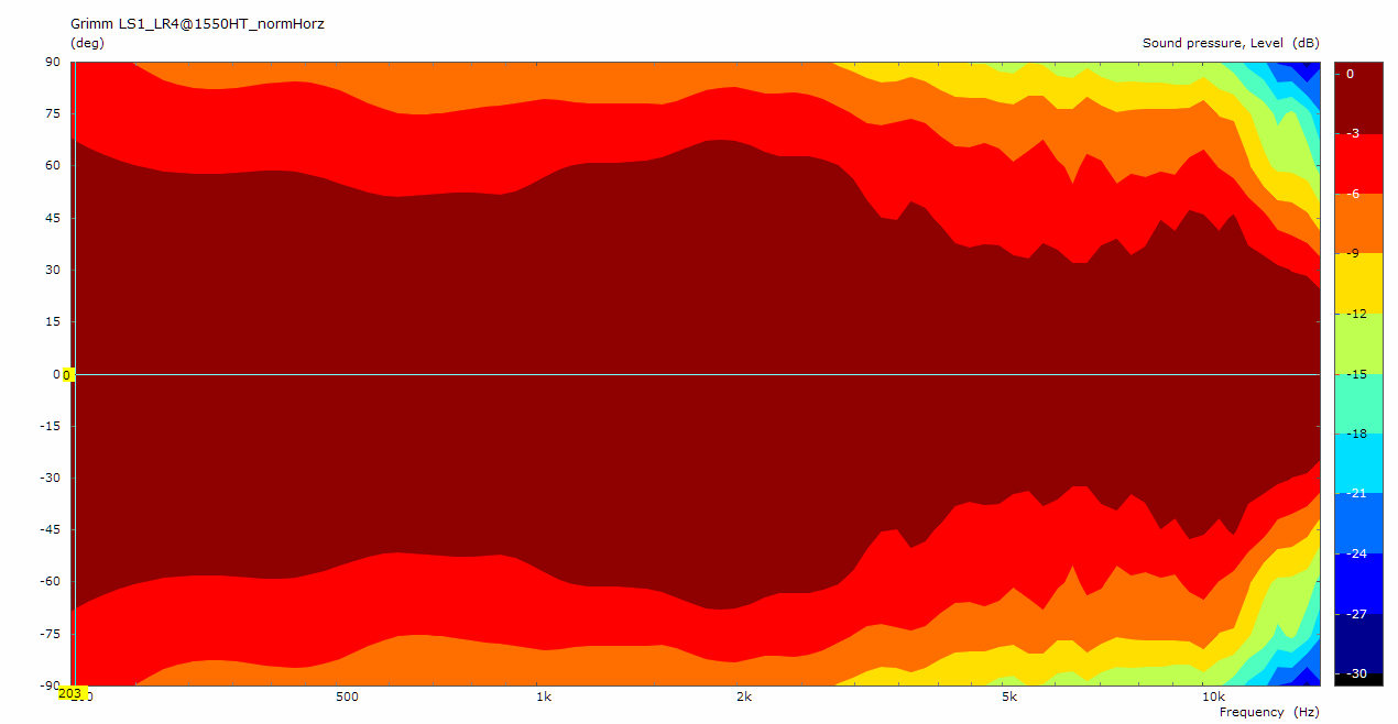

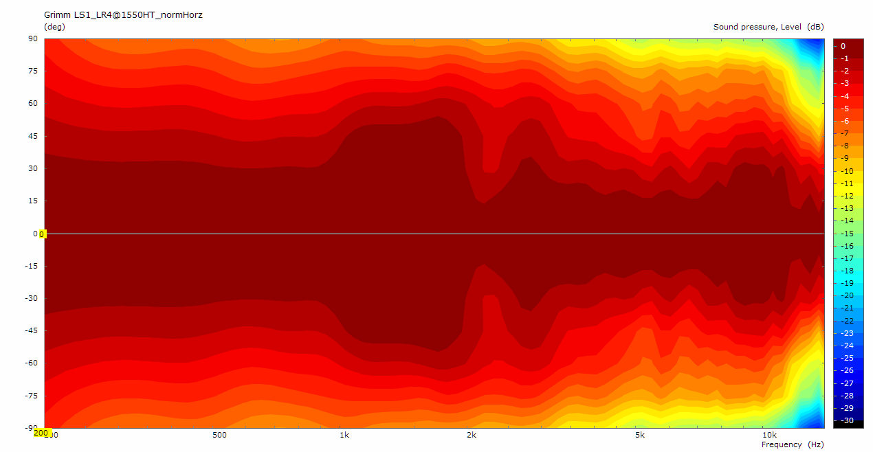

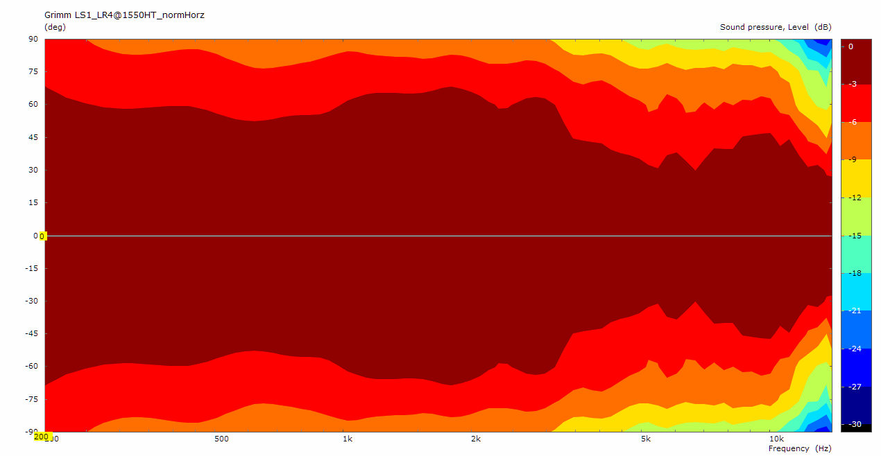

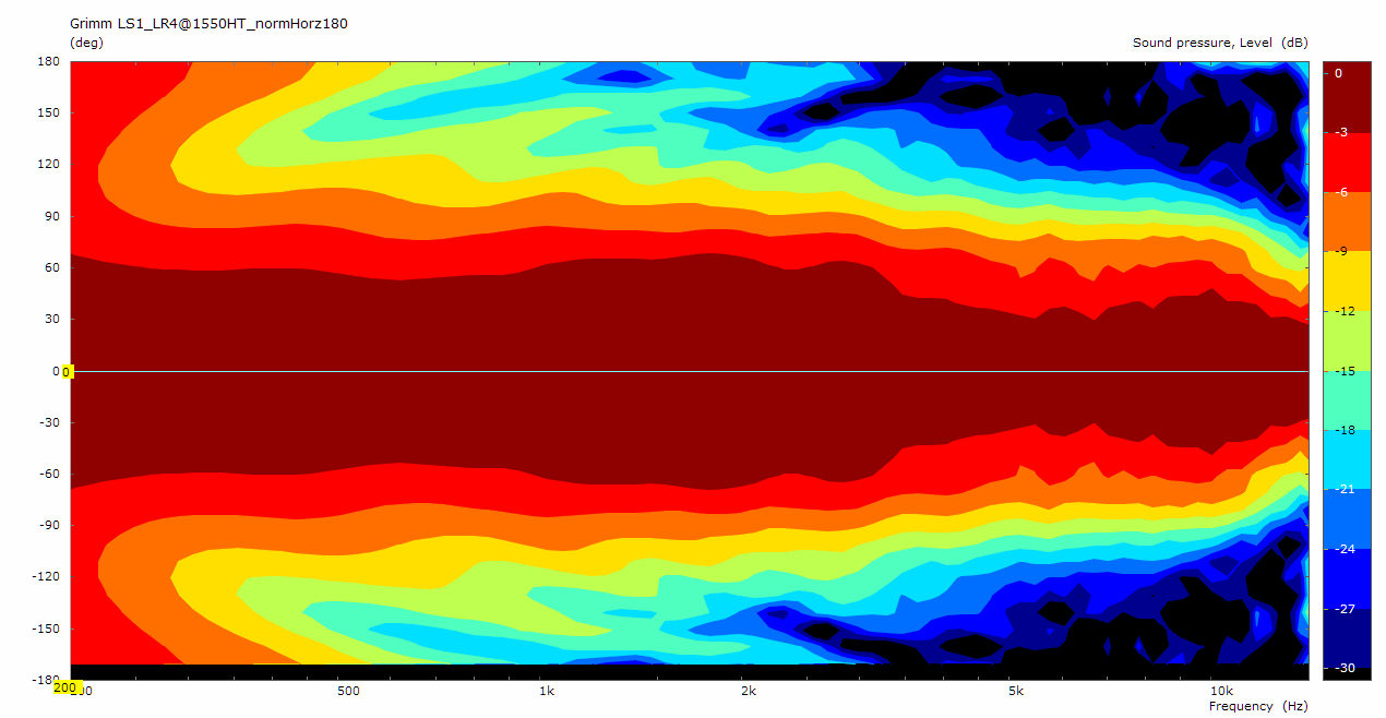

    Das normierte horz. Sonogramm +-90° und +-180°
    Anhang 49991 Anhang 49992
    Eine ordentliche Aufweitung der horizontalen Abstrahlung um 1.8kHz lässt sich nicht leugnen. Aber in der unten simulierten Raumkurve steht die Aufweitung durch die gewählte Trennfrequenz kaum heraus.

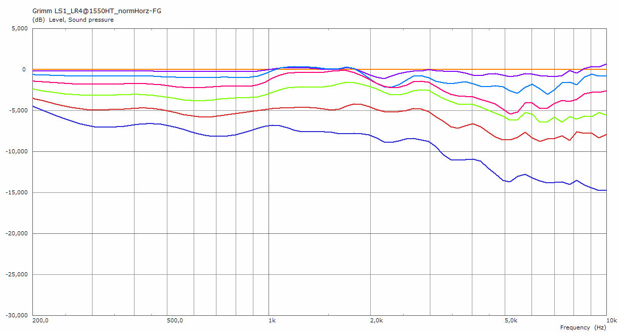

    Wenn die normierte horizontale Abstrahlung etwas anders skaliert wird, zeigt sich ein kleines Problem:
    Anhang 49999
    Die heftige Aufweitung zwischen 1kHz und 2kHz und die damit verbundene "Schallenergieabgabe" wird durch die Trennung bei 1,55kHz abgeschwächt - vert. FG Einbruch "entzieht Schallenergie".
    Aber bei 2,5kHz gibt es eine weitere kleine Aufweitung, die nicht abgeschwächt wird, und in vertikaler Richtung nach oben ebenfalls - siehe weiter unten.
    Was sich in der simulierten Raumkurve weiter unten niederschlägt.

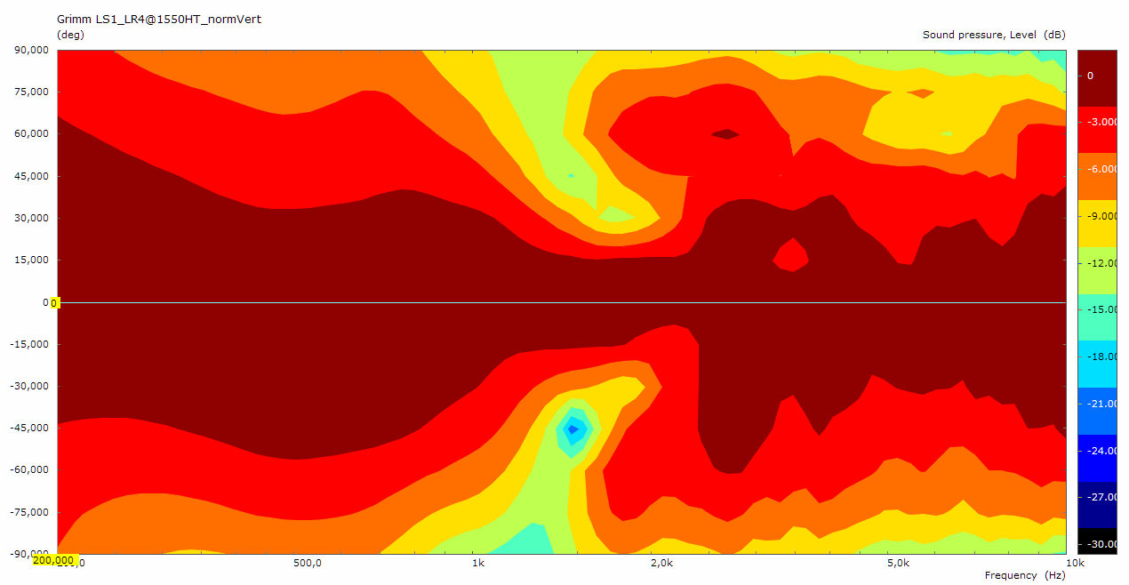

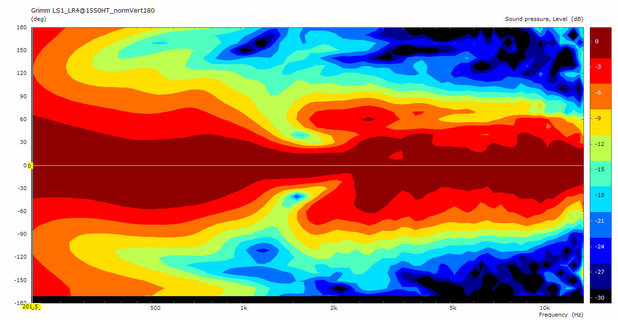

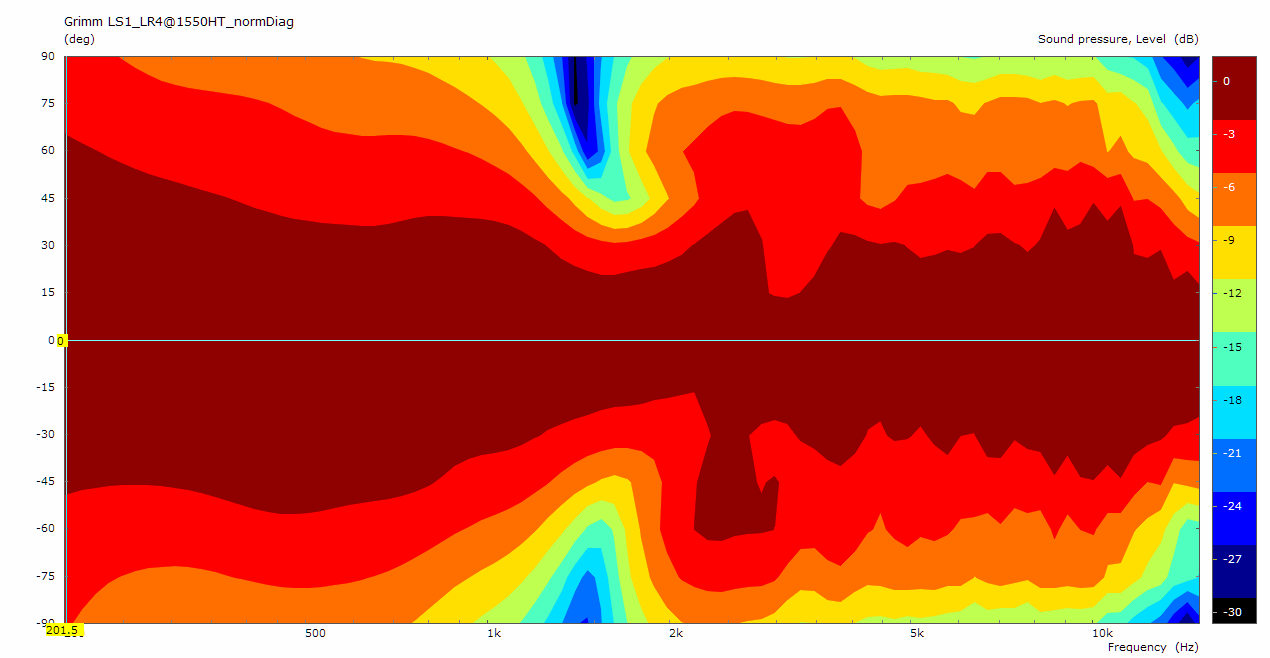

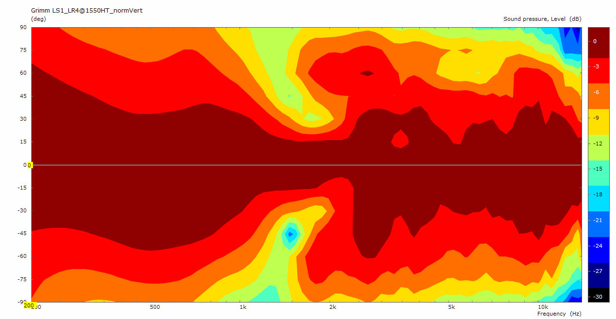

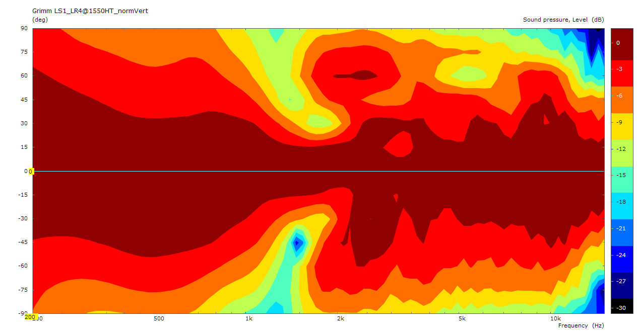

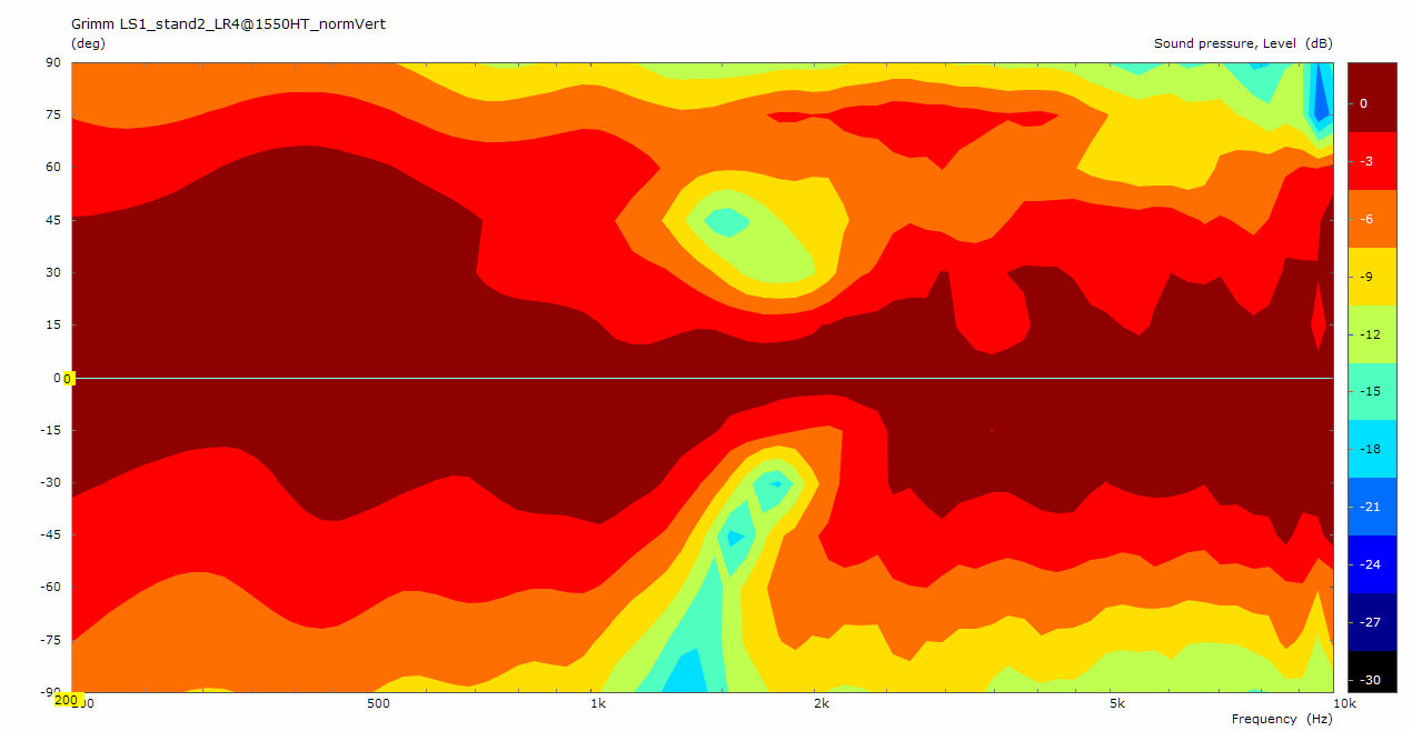

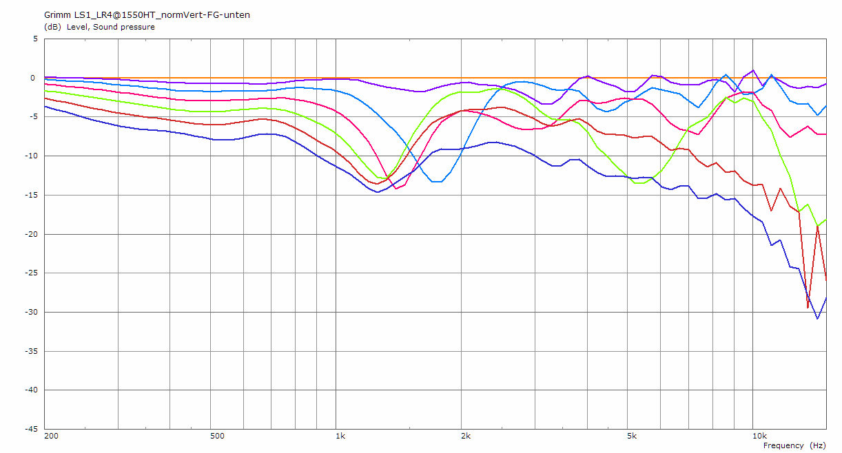

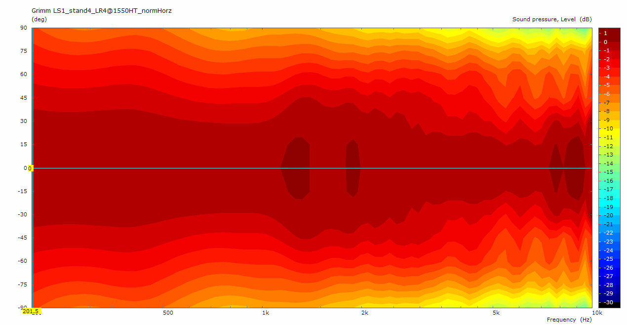

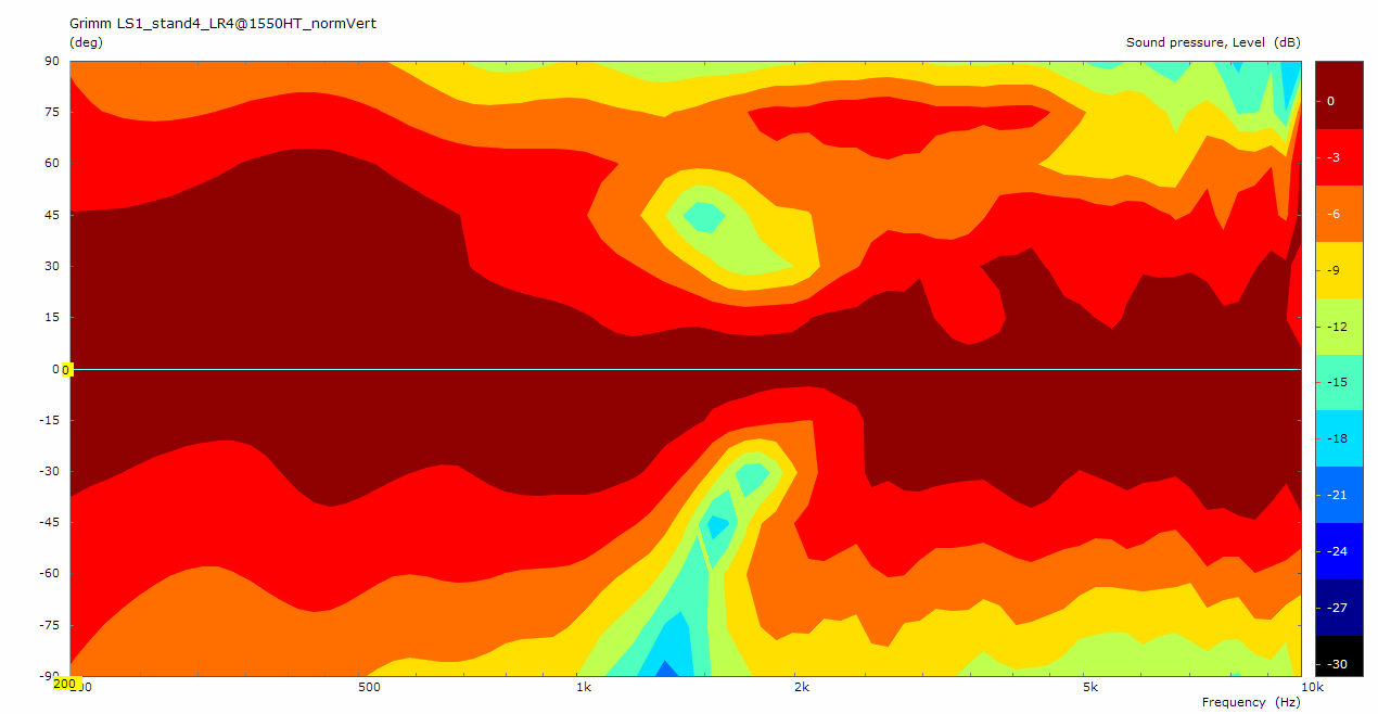

    Das normierte vert. Sonogramm +-90° und +-180°
    Anhang 49993 Anhang 49994
    Vertikal nach oben zeigt sich bei 2.5kHz eine Aufweitung (siehe untere Hälfte des Sonogramm).
    Da die original Grimm verdreht angeordnet ist, wäre dies die vertikale Abstrahlung gegen den Boden.

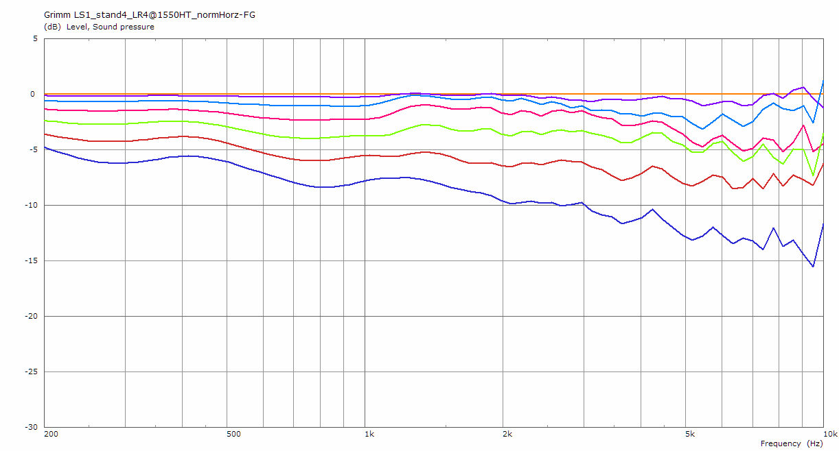

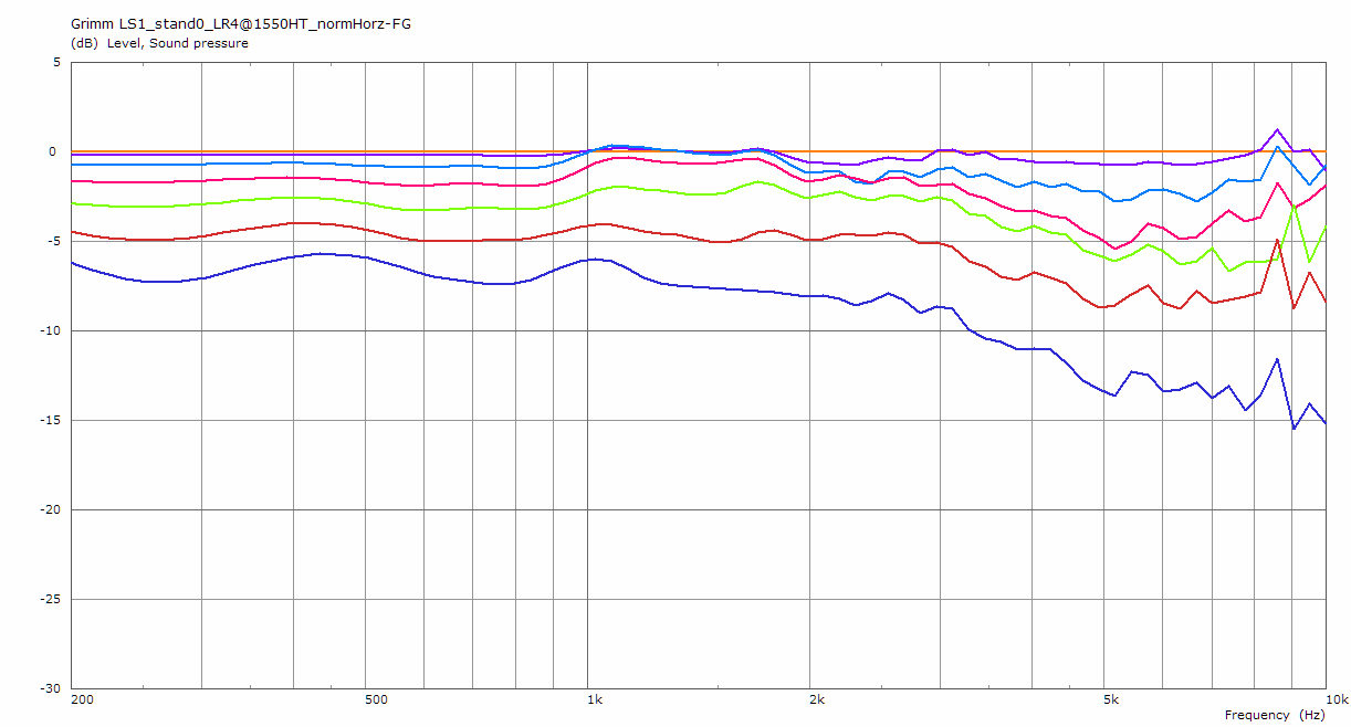

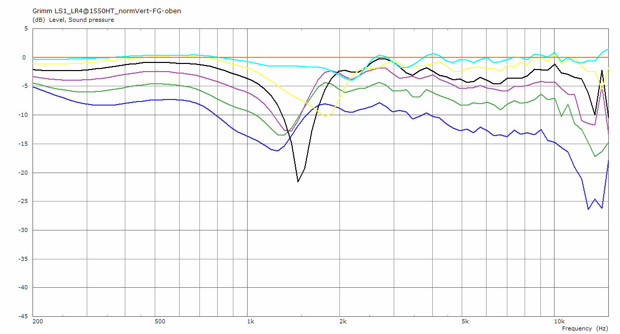

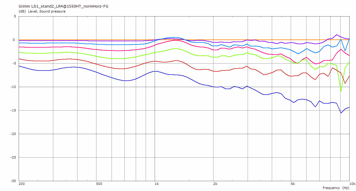

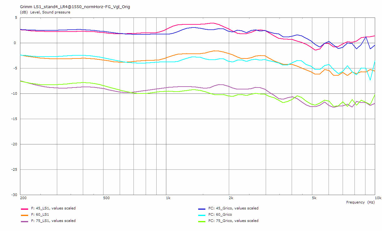

    Norm. horz. FG und vert. FG nach oben
    Anhang 49995 Anhang 49996
    Gut zu erkennen ist, dass der horz. 45° FG bei 1.8kHz das Niveau des Achse-FG erreicht. Vielleicht sollte man beim Abhören darauf achten, dass die Seitenreflexionen eher den sehr gleichmäßigen 75° FG spiegeln - insofern die Simulation die Realität entsprechend genau abbildet.

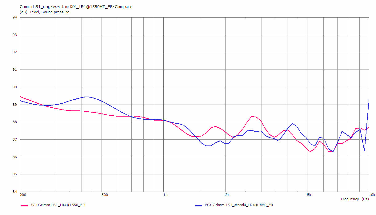

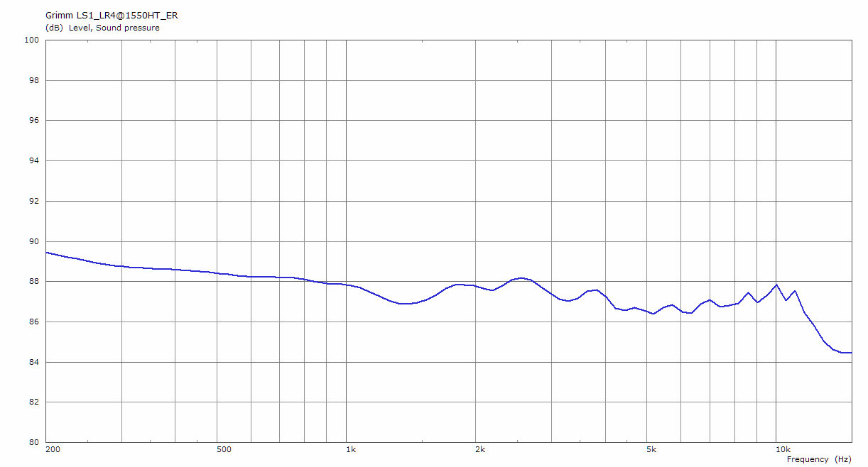

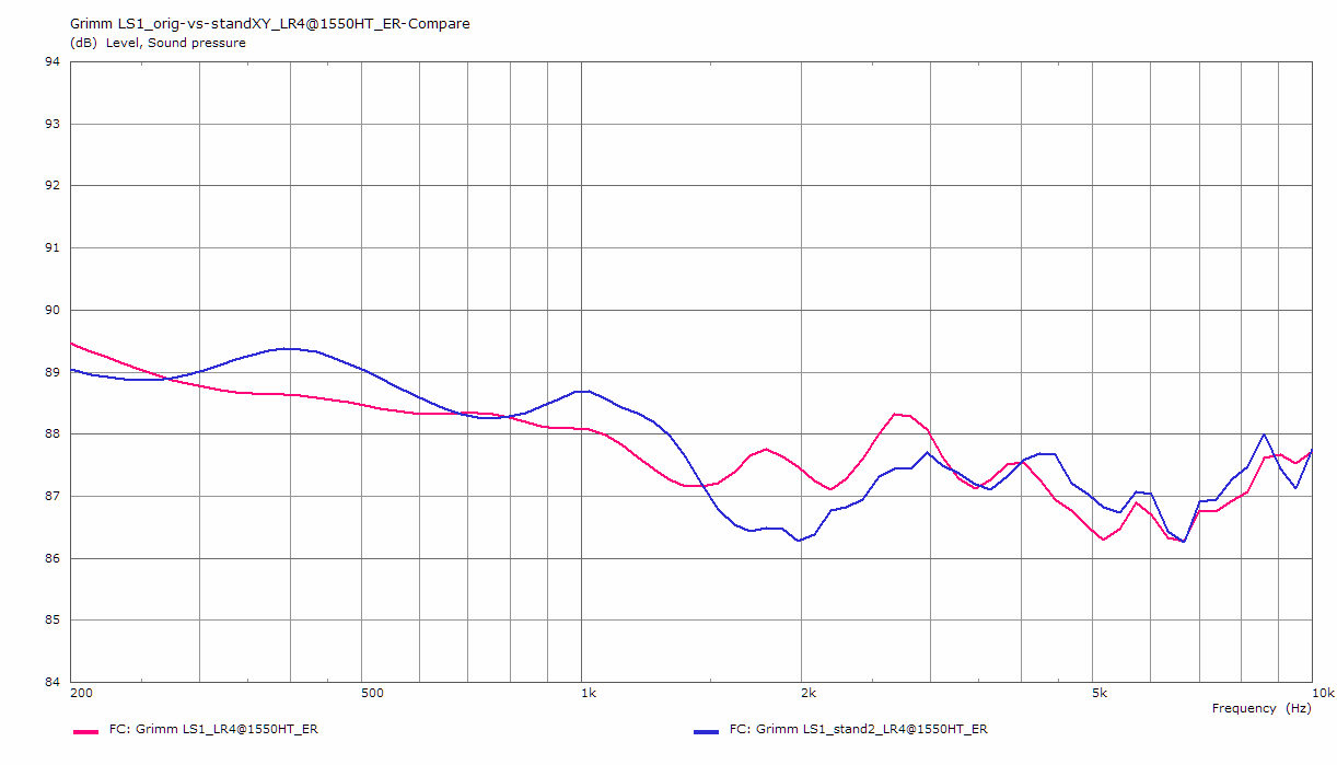

    Anhang 49997
    Das sieht schon verdammt ausgeglichen aus. Im Präsenzbereich um 2.5kHz wird, imho, vielleicht etwas viel "Schallenergie" in den Raum abgegeben, was bei hohen Schalldrücken unangenehm werden kann - andere sehen dies natürlich komplett anders und es ist jammern auf hohem Niveau.

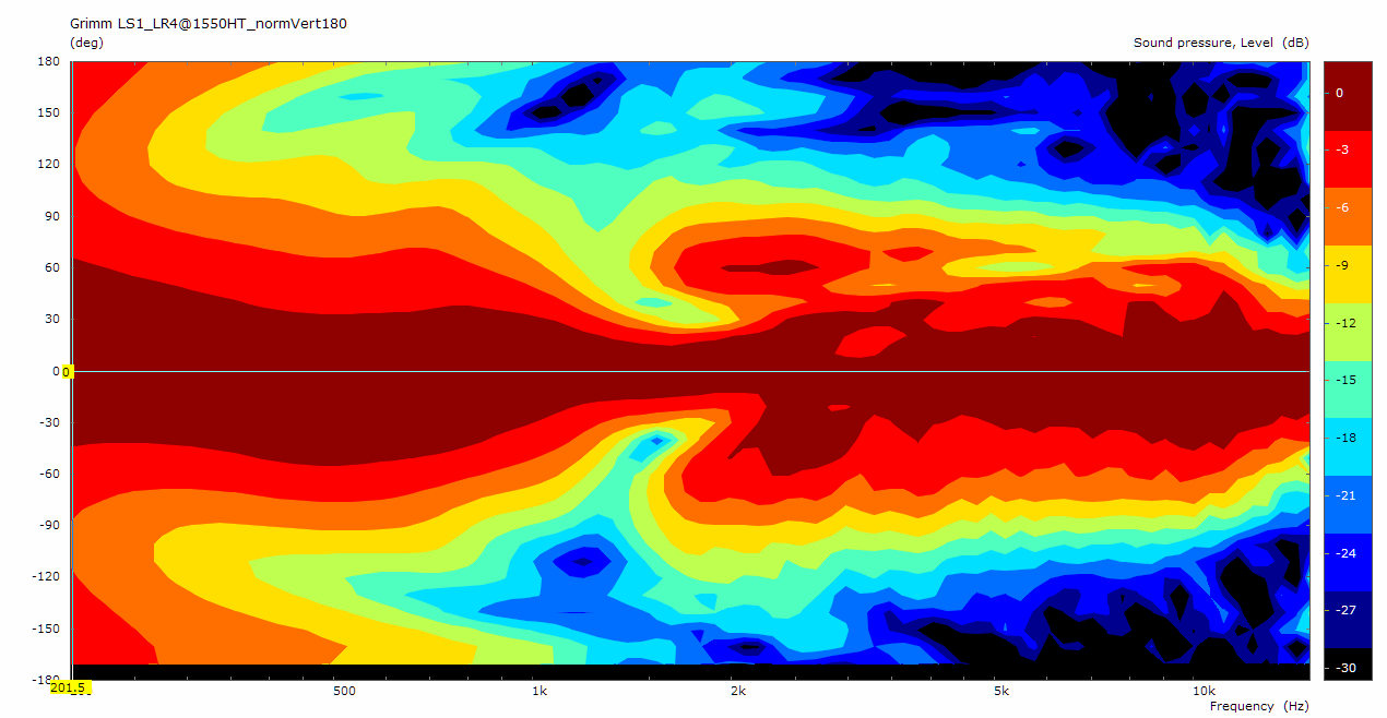

    Die LS1 mit hinter der Front montiertem Tieftöner (10mm tiefe Schallführung)
    Der von hinten montierte TT bringt mal leichte Vorteile, z.B. norm horizontale Abstrahlung), aber auch Nachteile, wie eine etwas ungleichmäßigere simulierte Raumkurve - siehe unten.
    Anhang 49970 Anhang 49972

  • 22.07.2019, 06:28
    EMP
    Hi Armin, wie immer sehr interessant:)
    Würde sich das vertikale Verhalten durch große Fasen oben und unten verbessern?
  • 22.07.2019, 07:48
    ctrl
    Hallo Michi,
    Anhang 49981
    Die vom HT aus gesehene nahe/obere vertikale Gehäusekante ist großzügig verrundet, eine große Fase dürfte das Verhalten nicht verbessern.
    Eine große Fase "unter dem" Tieftöner wird wohl keine große Auswirkung haben, da die Kante 340mm vom HT entfernt ist, deren Auswirkungen also unter der Trennfrequenz des HT liegen sollte und durch die Tiefe Trennung auch wenig Auswirkung beim TT zu erwarten sind.
    Prinzipiell sieht das vertikale Verhalten der LS1 ziemlich gut aus.
    Vielleicht könnte man durch eine Verlängerung der Schallwand (und damit verbundenen Abstand-Vergrößerung des HT zur oberen Gehäusekante) die Aufweitung um 2.5kHz in Richtung Trennfrequenz verschieben.
    Hier zur Analyse die norm. horz. FG, vert. FG nach oben und unten, norm. diagonale Sonogramm der simulierten LS1:
    Anhang 49977 Anhang 49978 Anhang 49979 Anhang 49980
    Gruß Armin

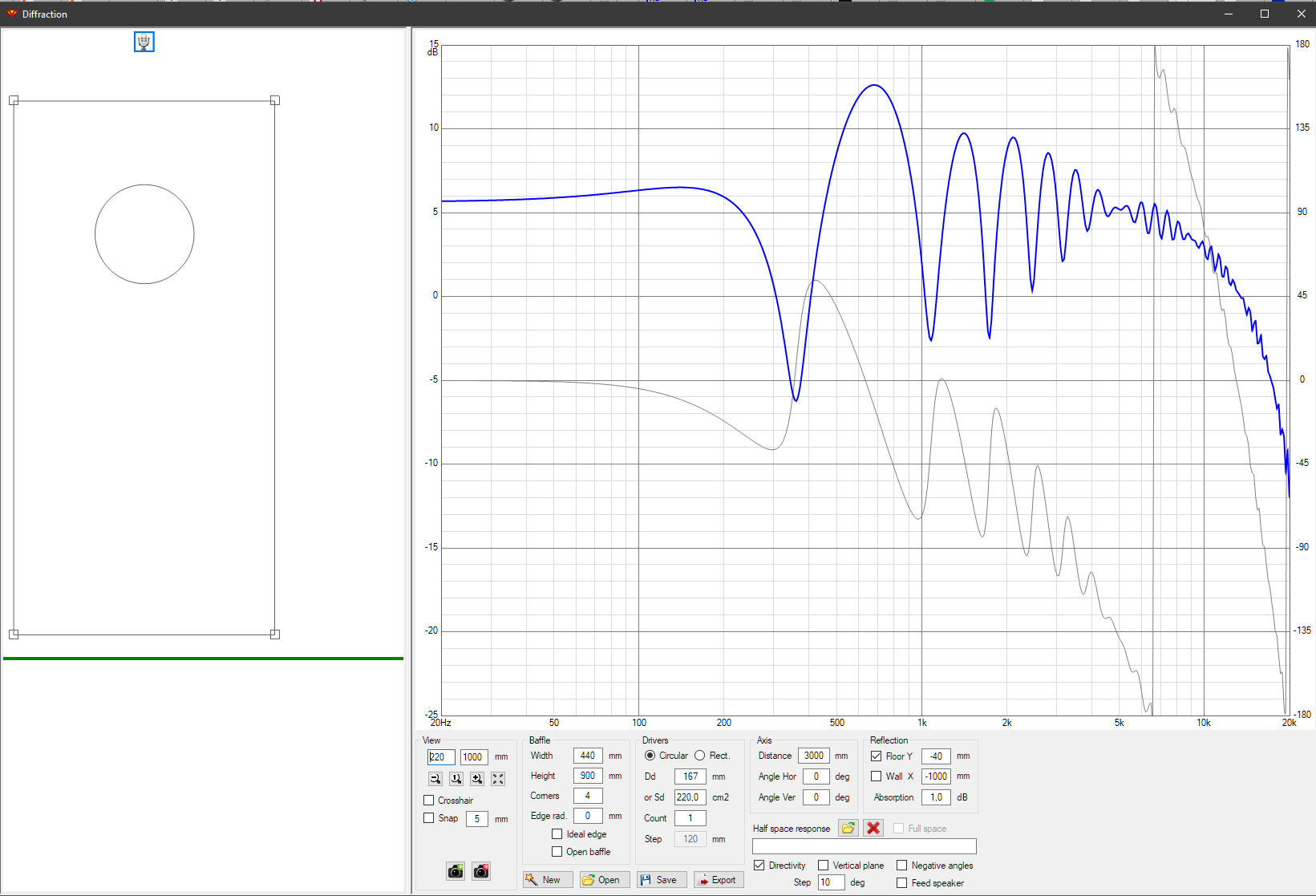

    Ich hätte hierzu mal eine Frage. Wenn man eine Onwall-Variante einer LS1 ohne großzügige runde Phase (plan) Planen würde, dann kann man ein 68x68(cm) relativ flaches (beschränkt durch Einbautiefe 8“-TT) Lautsprechergehäuse konstruieren, bei der der DXT-HT dann mittig positioniert ist und man würde keine problematischen Beugungseffekte haben? Oder sonstige Effekte, die sich nicht durch einen vertretbaren DSP-Eingriff korrigieren ließen?
  • 22.09.2019, 14:51
    ctrl
    ...relativ flaches (beschränkt durch Einbautiefe 8“-TT) Lautsprechergehäuse konstruieren, bei der der DXT-HT dann mittig positioniert ist und man würde keine problematischen Beugungseffekte haben? Oder sonstige Effekte, die sich nicht durch einen vertretbaren DSP-Eingriff korrigieren ließen?
    Du erhältst trotzdem Beugungseffekte, diese liegen einfach tiefer und werden mit der Größe der Schallwand geringer werden. Um mehr Details zu erhalten, müsste man den konkreten Fall simulieren.
    Denke mal die Simulationen hier im Thread "Flache Tiefmitteltöner gesucht" (und folgende Posts) werden dir weiter helfen bei der Einschätzung.
    Mit dem DSP kannst du die Effekte nicht korrigieren, nur deren Auswirkungen durch verbiegen des Achsen-FG im gewissen Maß ausgleichen. Du opferst sozusagen "linearen Direktschall" zur Verbesserung des Diffusschall - das kann klanglich trotzdem sehr gut sein.

    Vergleich der "early reflections" als Annäherung für die Raumkurve in einem "typischen" Hörraum bei linearem FG-Verlauf auf Achse - mehr Details dazu findet ihr hier.
    Ganz wichtig:
    • Lasst euch durch die Skalierung nicht in die Irre führen. Die 10dB Skalierung wurde gewählt um die Unterschiede in den Simulationen besser hervorzuheben.
    • Die "early-reflection"-Kurve der LS1 ist im Vergleich zu anderen LS sehr gleichmäßig.
    • Die Kurve der ER der original LS1 wurde mit "höherer Auflösung" simuliert als die großen Schallwände des LS-Zwitter, daher wirken die Kurven mit geringerer Auflösung "zackiger" und im Super-HT kommt es zu Abweichungen.
    Anhang 51276
    Was die vertikalen Sonogramme schon angedeutet haben, wird hier natürlich bestätigt, die Verlängerung der Schallwand verändert den Baffle-Step. Von 300-1500Hz ist die zu erwartende "roomcurve" nicht mehr so schön gleichmäßig abfallend wie beim Original.
    Der für mich problematischste Bereich zwischen 2-3kHz ist weiterhin vorhanden und zeigt eine ausgeprägte Schalldruck-Erhöhung in der zu erwartenden "roomcurve", genau im Bereich der menschlichen Ohrkanal-Resonanz - die individuell verschieden um 2.7kHz liegt.
    Insgesamt ist der Bereich von 1.5-4kHz etwas unruhig und weist Senken und Erhöhungen in schneller Abfolge auf.

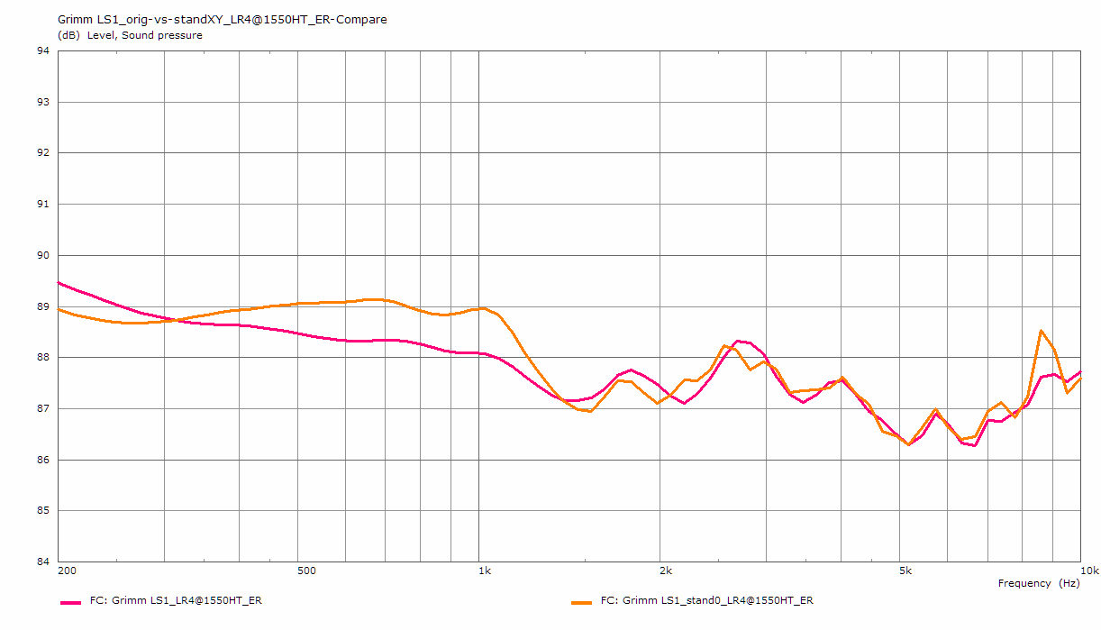

    Nicht fehlen darf die simulierte zu erwartende Raumkurve im Vergleich zum original LS1.
    Anhang 51290
    Die Senke um 2kHz ist etwas heftig, dafür ist der Bereich über 2kHz ausgeglichener als im Original. Unter 1.5kHz sieht es weiterhin nicht gut aus für die "Gri-co".

    Anhang 51302
    Da hat das Original keine Chance gegen die umgestaltete Version.
    Diese Variante scheint mir ein ziemlich guter Ausgangspunkt für einen Zwitter aus LS1 und Heco Direct zu sein. Die Maße wären HxBxT mit 90x44x16cm, der TMT auf 67,5cm und der Seas DXT auf 84cm. Radius der Verrundung wie bei der LS1 mit 8cm.
    Gruß Armin

    ctrl
    danke fürs Ego streicheln ;)
    Die Ergebnisse machen ja Hoffnung, dass eine "Grico" (der Name gefällt mir) keine wirkliche Verschlechterung gegenüber dem Original wäre.
    Das freut mich zu hören
    Die Grico wäre anders als die LS1, aber imho keinesfalls schlechter (nach meinen Prioritäten bewertet, eher besser) - entscheidend ist natürlich wie gut deine klangliche Abstimmung später ausfällt ;)
    Habe mal eine Simulation mit den angestrebten Maßen der Grico mit etwas besserer Auflösung gestartet (wird noch ein paar Stunden laufen), dann hast du die (von meiner Seite aus) bestmöglichen Informationen bevor du das Projekt startest.
    Falls das Projekt realisiert wird, bin ich schon auf den Entwickler-Thread gespannt und ob weitere Abweichungen von der LS1 geplant sind (z.B. low-profile Subwoofer auf die Rückseite, 8'' Mitteltöner statt TMT,...)
    Gruß Armin
