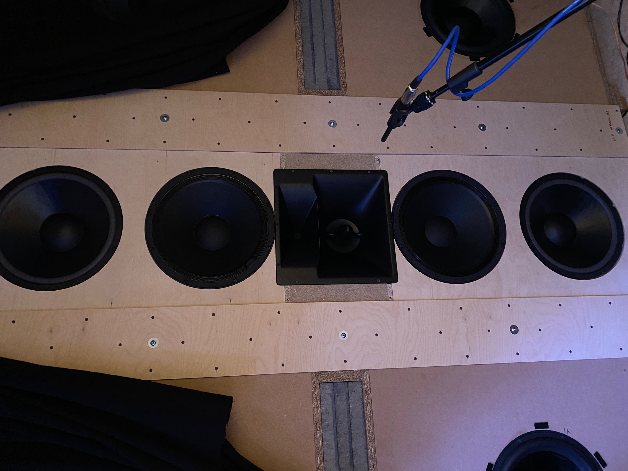

  • 07.12.2021, 19:18
    Micha_HK
    interessanter Thread. :)
    Hier mein aktuelles Heimkino LCR Konzept mit je zwei 15PR400 + Passivmembran sowie Limmer 042 dazwischen. Das ist der Center in einer BaffleWall:
    Anhang 63142
    ( irgendwie ist das Bild gedreht in der Vorschau…)
    Quasi zweimal Kalles https://www.diy-hifi-forum.eu/forum/...l=1#post311924 mit anderem Horn.
    Gründe waren den Wunsch nach mehr klirrfreien Pegel, der Versuch die Auslöschung durch Boden und Deckenreflexion zw. 100-200Hz zu minimieren und natürlich Spieltrieb.
    An der Wand werkelt noch ein DBA mit vier RSS390. Die Phasendrehung (des PR) zum DBA (CB) werde ich mittels FIR angehen. Hoffe das klappt mit dem Aurora. Trenne aktuell bei 450Hz mit LR48 zum PHL1050 im Limmer. Frage ist, ob es Sinn macht, auf 3.5 Wege zu gehen und den einen 15" bei 200Hz oder so raus zu nehmen? Wg. Tannenbaum im vertikalen Sonogramm und so. Was meint ihr?
  • 08.12.2021, 09:56
    Micha_HK
    so blöd die Umsetzung oder Frage zur Bündelung? Keiner ne Meinung?
    @Mods: Könnte vielleicht einer von euch den Titel korrigieren von &quot in Zoll oder " ?
