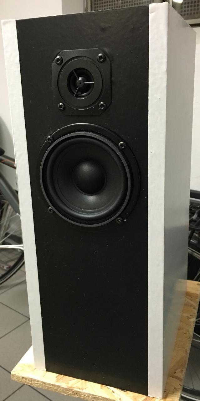

    mikre
    So, dann kann ich auch Vollzug melden. Ich habe am WE die beiden Ice-Boxen fertiggestellt. Stunden hat mich ein Fehler, den ich bei der Frequenzweiche eingebaut habe, gekostet. Ich habe einen Minus-Verbindung zum Hochtöner schlichtweg vergessen und so hatte der Hochtöner zunächst kein Signal. Halbe Stunde Pause gemacht, in Ruhe drüber nachgedacht und Fehler gefunden. :) War aber auch meine erste Frequenzweiche, die ich zusammengebaut habe.
    Der erste Klangeindruck (derzeit noch im Keller) ist einfach phänomenal. Meine Erwartungen waren schon groß, aber das ist der absolute Hammer. Vor allem, wenn man das Preis-/Leistungsverhältnis sieht. Großes Lob an Gazza! Wenn ich solche Bauanleitungen und Hilfestellungen doch nur schon in den 80ern gehabt hätte...

    mikre
    Vom Bau selbst habe ich leider keine Bilder gemacht. :( Und als Gehäuse habe ich die rohe Spanplatte gewählt. Diese habe ich jetzt erstmal mit einfacher Klebefolie beklebt. Die vordere Kante ist nicht so toll geworden. Da wäre Umleimer sicherlich besser.Anhang 10471
