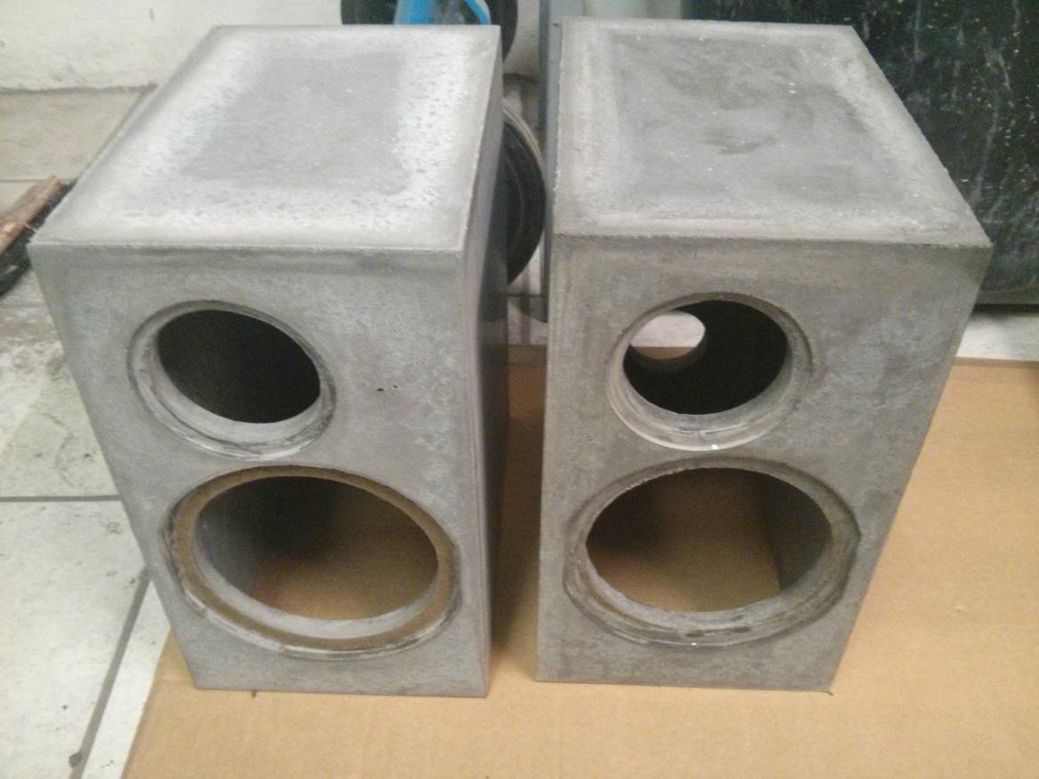

    Wow, das is ja ein amtliches Gehäuse!
    :eek:
    Nich schlecht!
    Wie werden die Chassis im Beton befestigt?
    Gruß und Dank für die Bilder
    Daniel
  • 16.05.2016, 22:36
    ddtg
    Servus Daniel!
    Mein kleiner Wonneproppen is ganz schön mächtig ja :D
    Angedacht für die Befestigung ist jetzt mal (ich konnte noch nicht bohren, der Beton ist noch nicht hart genug) in den Absenkungen so gut es geht zu bohren, und dann mittels Bolzen und Muttern + großen Beilagescheiben zu verschrauben. Sollte das nicht gehen werden die Beilagscheiben mittels 1k PU Kleber am Beton festgeklebt. Passt das auch nicht, gibts die Methode radikal und ich verkleb die Chassis selbst mit dem PU Kleber, das wollte ich aber lieber vermeiden - sollte dann was nicht passen krieg ich die Chassis nie wieder raus.
    Beste Grüße, Alex
    Edit:

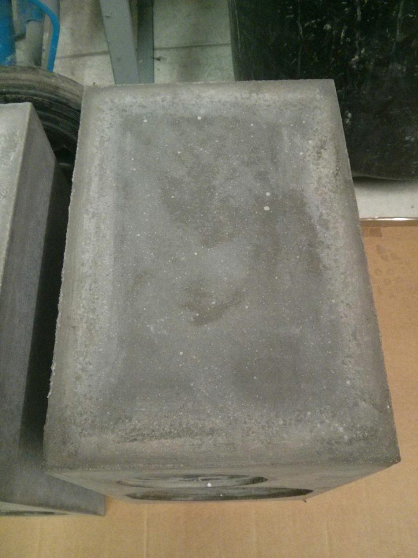

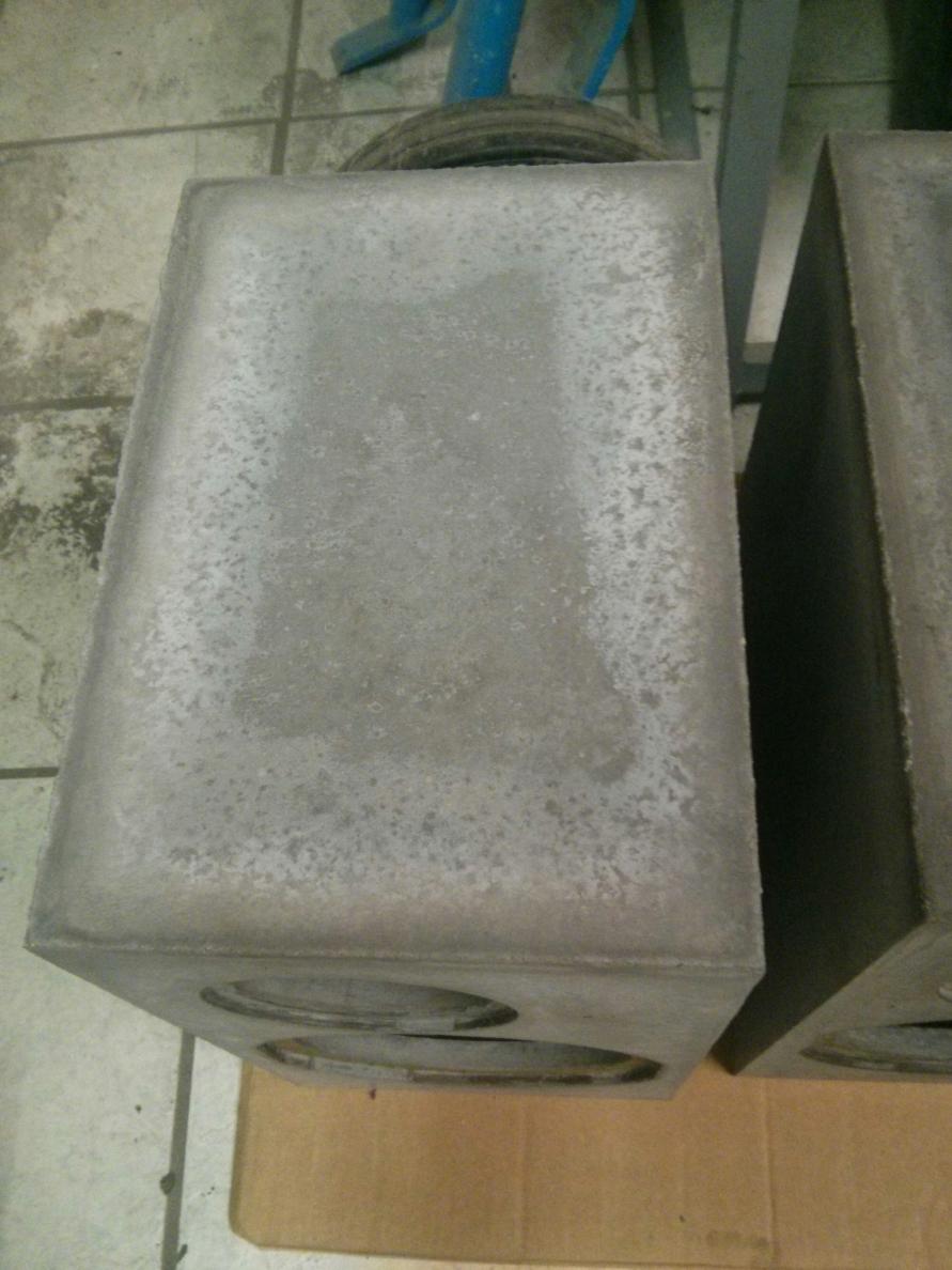

    Mit etwas Veränderter Zusammensetzung (Schalwachs statt Schalöl) ist jetzt die Zweite rechte Box fertig. Ich häng noch ein Paar Detailbilder rein, for your amusement.
    Das linke Gehäuse ist bereits um die 48h alt, das rechte frisch entschalt(3h nach dem gießen, ganz schön heftig wenn ihr mich fragt).

    Hier der Übeltäter, der sehr dünne Steg
    http://www.diy-hifi-forum.eu/forum/a...1&d=1463522053
    Dann noch die beiden von Oben, der Unterschied zwischen Wachs und Öl ist nicht gravierend, aber optisch erkennbar
