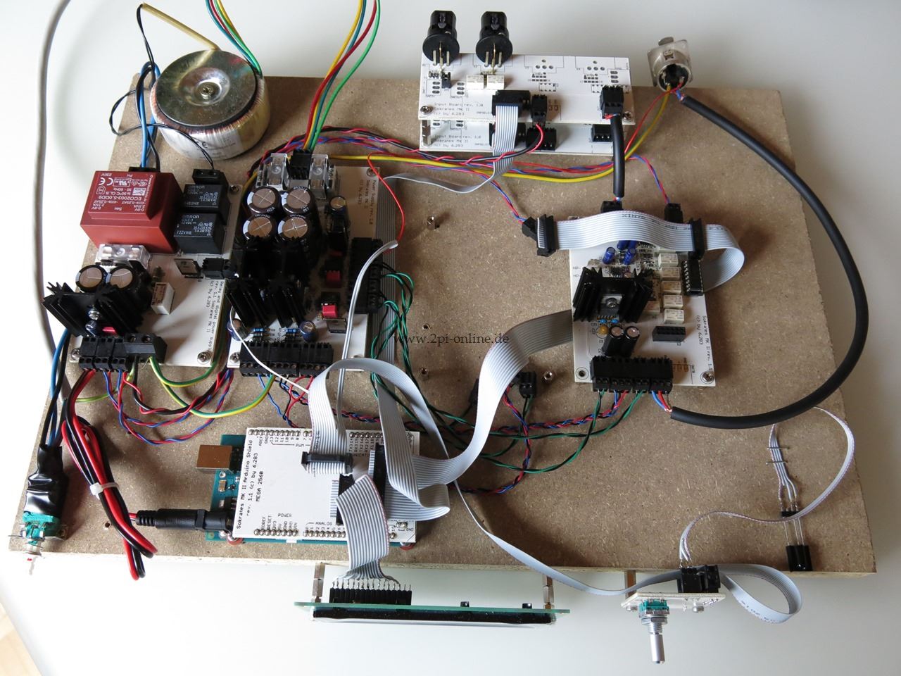

    Messungen zeigen, daß der Abstand der Pres zum Arduino wichtig ist. Mit der ganzen Verkabelung sieht man die Einflüsse schon. Arduino muss also ganz in die Schandecke zu den Netzteilen, während die Pres so weit wie möglich auf die andere Seite sollen.
    http://www.diy-hifi-forum.eu/forum/p...ictureid=30273

    Sieht sehr nice aus! Wenn du sagst Abstand zwischen den Gerätschaften lassen, dann mal die Frage wie groß ist denn dein Setup so wie du es fotografiert hast da jetzt grade, von den Abmaßen?
    Und wäre das so wie dargestellt in der Form das Optimum der Anordung oder könnte man es noch "kompaktieren" :P.
    Gruß Swany.
  • 17.03.2017, 22:11
    2pi
    Danke !
    Also das Brett hat hifi typische Maße: 43cm breit und 31 tief.
    Der Netzschalter kommt da noch weg und ein anderer in die Front. Für den Arduino sind abgewinkelte Stecker (Spannung und USB) vorgesehen. Somit kann er quasi ganz in die linke Ecke rutschen.
    Ansonsten ist da nicht mehr viel zu optimieren, da hinten rechts ja noch 2 Phono Pres hin sollen/können, und man braucht das auch nicht wenn man die Abstände innerhalb dieser Möglichkeiten maximiert.
    Für ein ideal standard Gehäuse, wie dieses hier reicht es also:
    https://www.modushop.biz/site/index....product_id=101
    Man könnte noch etwas kleinere Kühlkörper verwenden. Aber alleine die XLR Buchsen bauen schon so hoch, daß sich das nicht lohnt.

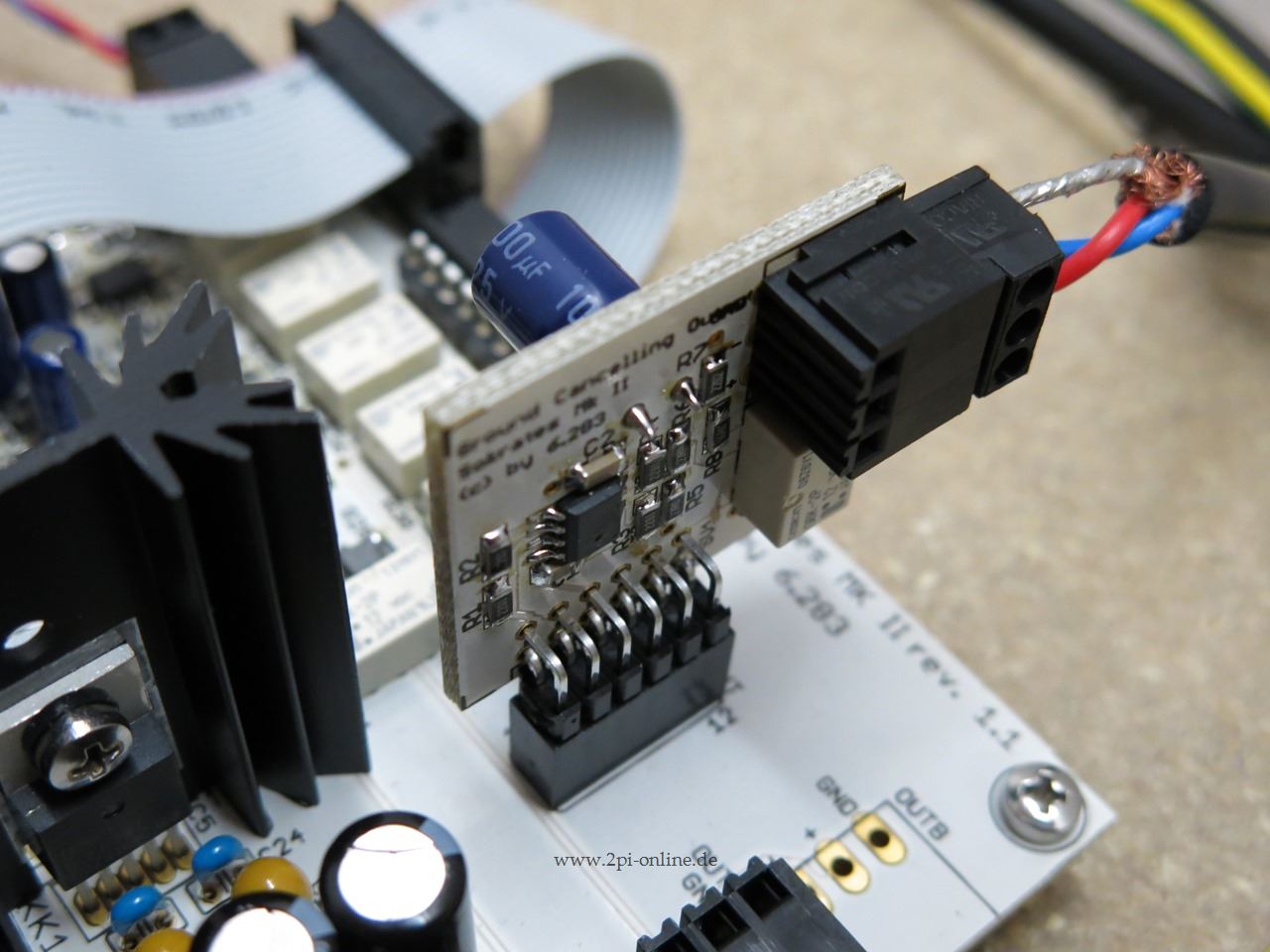

    Der Ground-Cancelling Ausgang hat ebenfalls einen qualitativen Test bestanden :dance:
    Dazu habe ich folgenden, sehr einfachen Aufbau verwendet:
    Sokrates MK II über 5m Cinch (also + und GND, was ja PE ist) an floating (ohne PE)
    -SymAsym
    -Yamaha A-500 (alt)
    Beide Endstufen haben deutlich hörbar, wenn auch nicht schrecklich in dieser einfachen Anordnung gebrummt. Der Yamaha etwas weniger.
    Das Brummen war mit entsprechender 5m Verkabelung für den GC Ausgang völlig verschwunden, exakt wie gedacht.
    Natürlich geht das über Brumm hinaus. Aber das recht hohe Eigenrauschen der Endstufen hat weitere Klangverbesserungen maskiert.
    Das nenne ich mal einen intelligent eingesetzten OP, Mr. Douglas Self :thumbup:
    http://www.diy-hifi-forum.eu/forum/p...ictureid=30278
    Dies war nun die letzte in der Praxis Unbekannte und der Weg sollte frei sein. Ein paar Messungen möchte ich natürlich noch machen.
    P.S. in der Version kann man den Ausgang noch mechanisch falsch herum reinstecken. Das werde ich in der finalen Version noch erheblich erschweren, damit es auffällt, wenn was nicht stimmt...

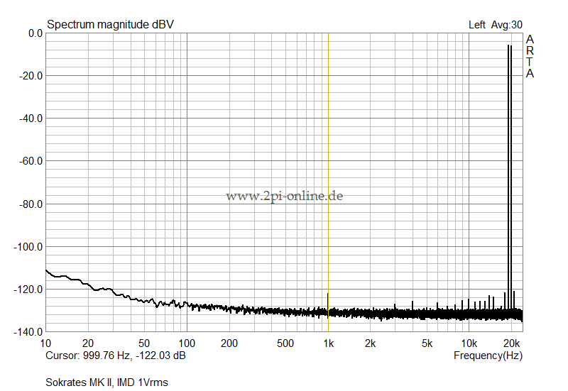

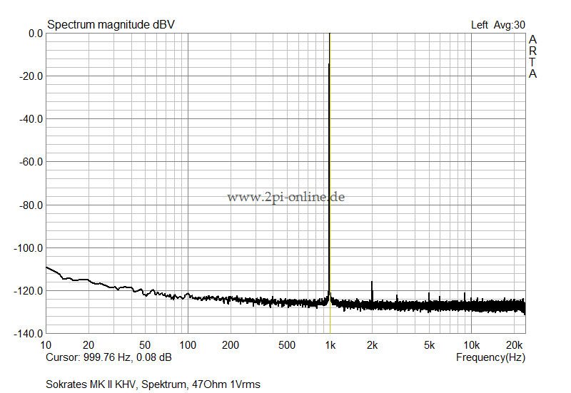

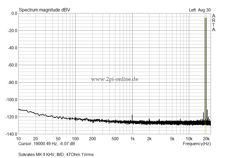

    Zum Abschluß noch mal Messungen ganz ohne Arduino Einfluß. Das meiste sind also Einflüsse der Soundkarte selber.
    Ausgang des Pre mit 1KOhm belastet:
    http://www.diy-hifi-forum.eu/forum/p...ictureid=30321
    http://www.diy-hifi-forum.eu/forum/p...ictureid=30322
    KHV mit 47Ohm belastet:
    http://www.diy-hifi-forum.eu/forum/p...ictureid=30323
    http://www.diy-hifi-forum.eu/forum/p...ictureid=30324
    In dieser Version war der KHV selbst noch mit einer Verstärkung von 2-fach ausgestattet. Das wird in der endgültigen Version nicht so sein, da wohl die allermeisten Benutzer das schon direkt am Eingang regeln werden. Deshalb ist in diesen Bildern aber der Rauschgrund etwas höher als in den anderen Bildern.
    Ground-Cancelling Ausgang mit 1K Ohm belastet:
    http://www.diy-hifi-forum.eu/forum/p...ictureid=30325
    http://www.diy-hifi-forum.eu/forum/p...ictureid=30326
    Das wär's ! :thumbup:
