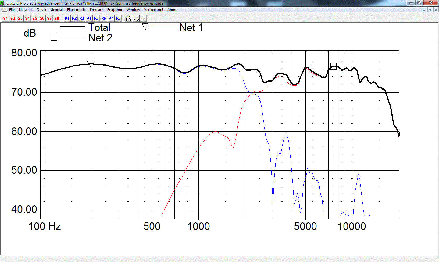

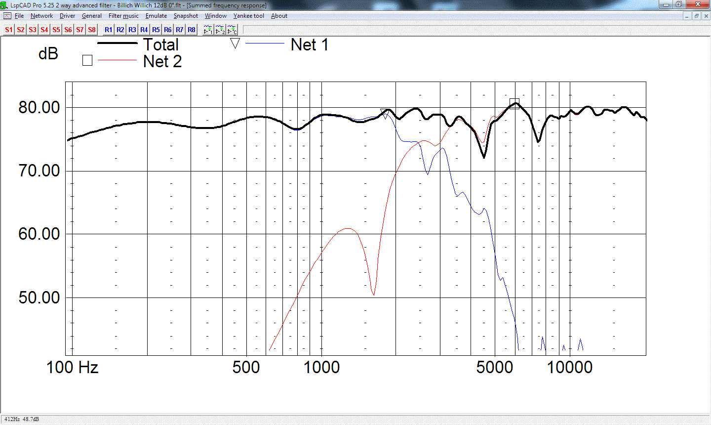

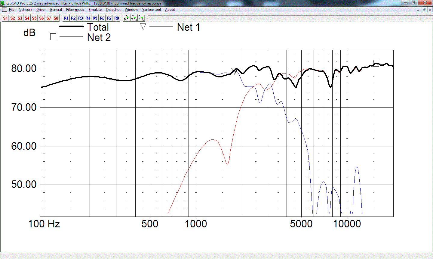

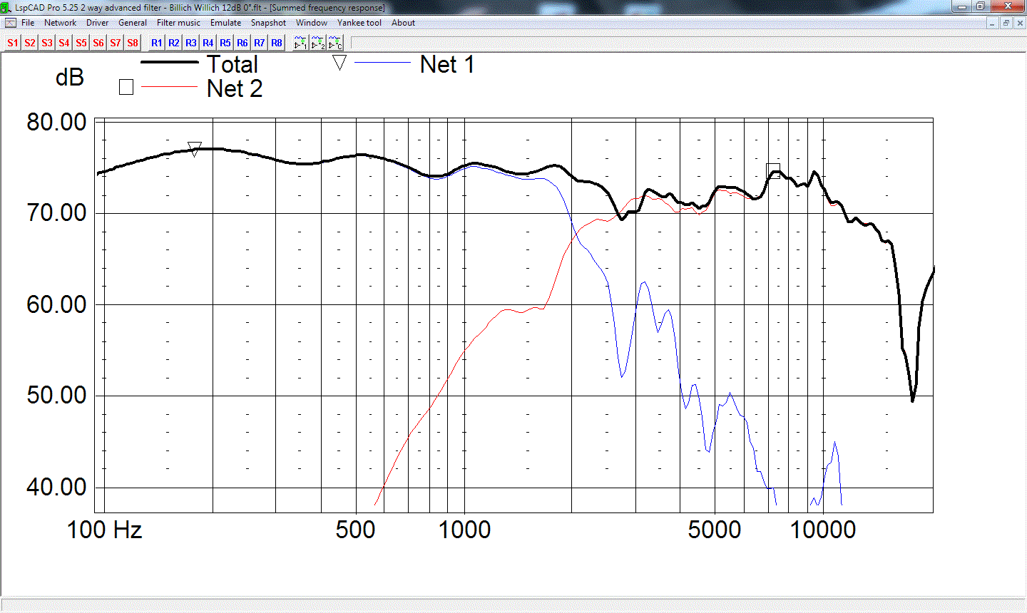

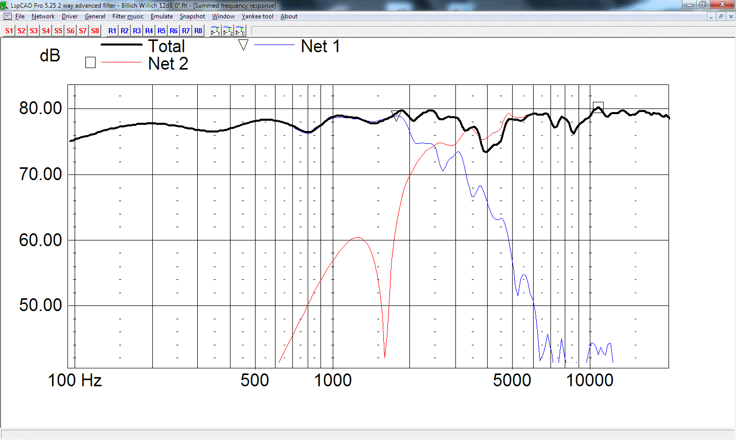

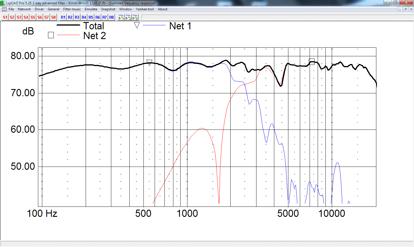

    Hier sind noch die Simulationen mit der Weichenabstimmung, die heute gehörmäßig bevorzugt wurde:
    0°:
    http://www.diy-hifi-forum.eu/forum/p...pictureid=4079
    15°:

    30°:
    http://www.diy-hifi-forum.eu/forum/p...pictureid=4081
    45°:
    http://www.diy-hifi-forum.eu/forum/p...pictureid=4082
    60°:
    http://www.diy-hifi-forum.eu/forum/p...pictureid=4083
    vertikal nach oben:
    http://www.diy-hifi-forum.eu/forum/p...pictureid=4084
    Messungen am realen Objekt folgen in den nächsten Tagen, noch bevor die Box zum Holger geht...

    Hallo Holger,
    man sieht den Buckel ja auch in meiner 0°-Simulation.
    Der Buckel ist IMHO klanglich unkritisch, weil er im Abhörwinkel (15°, erste Wellenfront) verschwunden ist und weil er energetisch (man achte auf die Frequenzgänge unter großen Winkeln) unkritisch ist.
    Das ist meiner Einschätzung auch ein wesentlicher Unterschied zu der klassischen Anordung des Hochtöners auf einer breiten Schallwand.
    Da würde ein Buckel im Bereich zwischen 2 und 5kHz klanglich tödlich sein, weil der Hochtöner noch zusätzlich sehr breit strahlt und dort viel Energie in den Raum wirft.
    Der Koax schnürt da aber schön ein und nimmt in dem Bereich, wo das Ohr am sensibelsten ist, etwas Pegel unter Winkel raus. Das ist meiner Einschätzung nach auch mit ein Grund wieso die Box selbst bei hohen Pegel trotz einer sehr direkten und offenen Abstimmung nicht ins Aggressive gekippt ist.
    Der Rest der Unterschiede zu dem, was Alex gemessen hat, sind Serienschwankungen der Chassis (wir haben ja den anderen Kanal gemessen), kleinere Unterschiede in der Messkette und -anordung oder der Diagrammskalierung.
