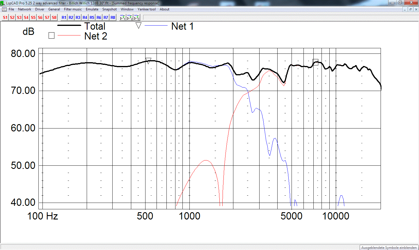

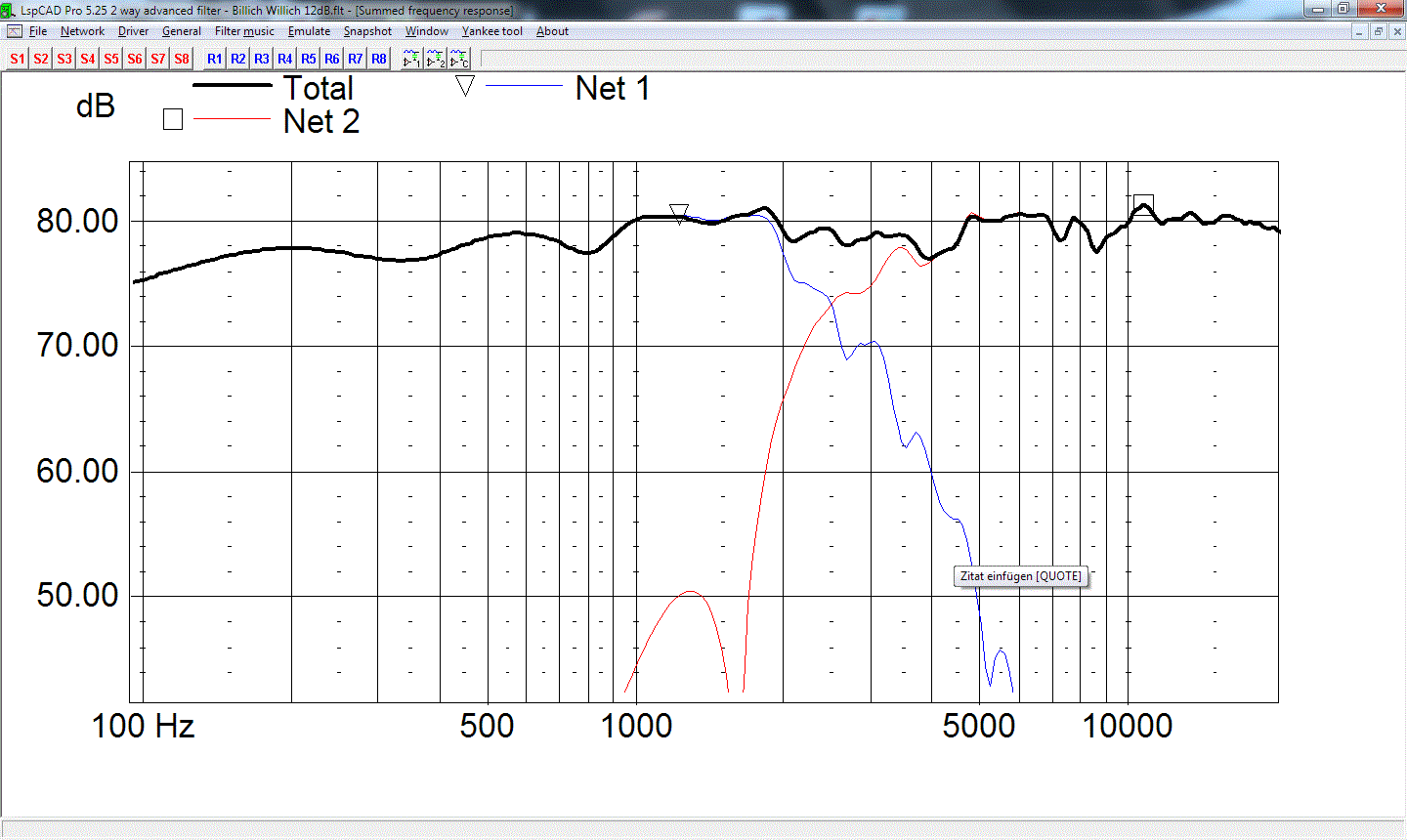

    Hallo Matthias,
    rote Kurve = MarkAudio,
    grüne Kurve Viva ???
    Ja, steht auch unterm Diagramm.
    Testest Du auch noch den DT-25N?
    Wenn Alex den DT-25N noch nicht ausgebaut hat, kann er sich die Mühe sparen.
    Wir wollten einen Ersatz, wir haben einen Ersatz!

    Habe 'mal spasseshalber den Audiovirus-TT von Christophs 75-Battle-Beitrag im BW-Gehäuse simuliert, wobei die Portöffnung von 4,6cm auf 3,8 cm verkleinert ist und die Line-Länge überschlägig mit 200cm angenommen ist:
    http://www.diy-hifi-forum.eu/forum/[...pictureid=8222http://www.diy-hifi-forum.eu/forum/p...php?albumid=59
    http://www.diy-hifi-forum.eu/forum/[...pictureid=8222http://www.diy-hifi-forum.eu/forum/p...pictureid=8222
    http://www.diy-hifi-forum.eu/forum/[...pictureid=8223http://www.diy-hifi-forum.eu/forum/p...pictureid=8223
    sieht doch garnicht 'mal so schlecht aus, auch wenn's Marko wohl nicht wirklich weiterhilft...

  • 03.05.2012, 20:35
    Danke Alex,
    Der kleine Vifa HT scheint ja gut zu passen...:)
    So sehe ich das auch.
    Ich bin mir zwar ziemlich sicher, dass der Monacor in etwa auch gepasst hätte, aber der Vifa ist nunmal noch ne Ecke billiger.
    Alex von H-Audio hat sich übrigens bereit erklärt, den Vifa zu einem guten Preis anzubieten. Den Kenford bekommt man ja auch bei ihm...;)
