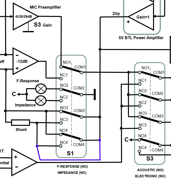

    Wird knapp alles auf dem TOP-Layer unterzubringen....Schaltplan steht aber immerhin ist eingebaut:
    - Stereoverstärkerausgang zum 2 mal 1 Watt Stereo Hören ( 2 mal 10A Leistungsgerätebuchse)
    - L und R DA-Wandler Ausgänge zum Anschluß eines Stereoleistungsverstärkers zum Hören (Chinch) oder..
    - Anschluss eines externen Verstärkers zum Messen mit höheren Leistungen am linken Kanal (Chinch).
    - Zusätzlich 2 mal 4mm Bananenbuchsen als robuste Lautsprecherausgänge zum Messen (hinten in der Zeichnung aktuell nicht sichtbar)
    - Üblicher Umschalter für Mode Impedance / Impedance calibration / Frequency mit LED- Anzeigen
    - 3 stufiger Mikrofonvorverstärker für Nahfeld bis ~130dB, Schalter wirkungsgradschwacher Lautsprecher (~75dB/2,83Veff/1m) und wirkungsgradstarker Lautsprecher (~95dB/2,83Veff/1m).
    - Anschluss des MEMS Mikrofons über 8 polige RJ45 Buchse, wobei jür die 4 MEMS Leitungen jeweils 2 Kontakte parallel genutzt werden um einen sauberen Kontakt über eine lange Lebensdauer zu gewährleisten. Die 30€ teuren LEMO Buchsen sind erst mal rausgefallen. Wer kennt eine preisgünstige Alternative? Wobei für RJ45 gibt es fertige günstige Kabel...hmmm
    SPDIF Ausgang optisch für externen Verstärker krieg ich nicht mehr rein...Ist das so wichtig? Ha! -> Könnte vorne noch reinpassen...
    Durchschleiffunktion für DSP und EQ (zum Messen und gleichzeitig korrigieren) war ursprünglich geplant, ich denke aber das könnte auch mit der Equalizer-APO gut funktionieren (ausprobieren). Hat das jemand schon mal ausprobiert?

    Hi Sven,
    ein paar Gedanken zu dem letzten Stand:
    Ich glaube es wäre sinnvoll die 4mm Bananenbuchsen als Sicherheits-Laborbuchsen auszuführen. Weg mag kann dann Laborkabel mit Berührungsschutz verwenden; normale Bananenstecker funktionieren weiterhin. Für die ein oder andere Person mit Kindern in Haushalt vielleicht interessant damit nicht Leitungen rumliegen die einfach so in die Steckdose passen.
    Den USB-Anschluss würde ich heute mechanisch in USB-C Form ausführen (Protokoll bleibt USB 2). Ich gehe davon aus USB-C Kabel (Buchsen) werden A/B Kabel (Buchsen) langfristig immer weiter verdrängen. Die Orientierung beim Steckvorgang nicht beachten zu müssen finde ich persönlich auch recht charmant.
    Bei der RJ45 Verbindung bin ich skeptisch, kann aber auch keine sinnvolle und günstige Alternative nennen.
    Die Qualitätsunterschiede bei Steckern und Buchsen sind riesig. Selbst die hochwertigste Ware erreicht die angegebenen Steckzyklen lediglich unter sauberen Laborbedingungen. In der Praxis mit Schmutz und Staub, Vibrationen / mechanischer Belastung und DC-arking bei POE ist weit früher Schluss. Mit einem "Schrottkabel" kann man eine gute Buchse schon mit 20x Steckzyklen nachhaltig ruinieren.
    Falls es RJ45 wird würde ich der Belegung besondere Aufmerksamkeit widmen. Versehentlich an einen POE-fähigen Port gesteckt sollten die im Handshake gelieferten bis zu 10V/5mA nicht Stic oder Mikro beschädigen können. https://www.eetimes.com/simple-circu...-applications/
    Nico

    Hallo Catweasle und Nico,
    viel Dank für Eure Anmerkungen und Tipps. Was die Buchsen von Catweasle beftrifft, so suche ich lieber nach einer besseren Qualität weiter. Am Ende verwende ich wahrscheinlich doch LEMO…
    Ihr glaubt nicht wie teuer Schalter und Buchsen geworden sind….Der einfache Mikgainumschalter Printversion 8€ ..bei 100 Stück 5€..! Die sind alle nicht ganz dicht.,.. ach ‚Sxxxxxx drauf‘ ich packe jetzt noch einen drauf und bau LEMO rein. Das spielt ohnehin bei dem sauteuren Gehäuse ohnehin keine Rolle mehr.
    Dagegen sind die isolierten 4mm Buchsen ein Witz - gebongt. USB-C überzeugt mich nicht so recht, wenn ich mir das windige Dings ansehe. ‚Moderener Kram‘ ist mein erster Gedanke….Ich bin eh kurz davor nur noch einen auf Vintage zu machen. Das moderne Elektronk-Zeugs ist allesamt ‚District 9’ (= menschengemachter Kernschrott). Ich brauch nur an die Arbeit zu denken….dann werde ich bald zum Elektronikkonsumverweigerer oder generell Konsumverweigerer.
    Mittlerweile stehe ich sogar auf 15Zoll Bässe mit Hochtonhorn, seit dem es Olli drauf hat auch sowas gut klingen zu lassen…
    Das MEMS Gehäuse wird in 3D Metall gedruckt oder in AL gefräst.
    Lg Sven

    Hallo Sven,
    erst einmal vielen Dank für Deine Mühe und dafür, dass es mit dem "Stick2" weitergeht. Die USB-B-Buchse für USB und die Bananenbuchse für den LS-Ausgang sind sicherlich eine gute Wahl. Auch wenn die Lemosa-Buchsen ihren Preis haben, sind sie doch für ihre Größe qualitativ Klinken- oder Cinchbuchsen weit überlegen, so dass ich diese bevorzugen würde. Alternativ, wenn auch größer, kämen XLR-Buchsen oder BNC-Buchsen in Betracht. Wie robust und langzeitstabil RJ45-Buchsen für analoge Verbindungen mit geringen Mikrofonspannnungen sind kann ich nicht beurteilen, selbst wenn man jeweils 2 Kontakte parallel schaltet. Sie wären nicht meine erste Wahl.
    Was mir jedoch in dem Layout fehlt, sind die analogen Eingänge für lineare Messungen, Impedanzmessungen bzw. Messungen der T&S-Parameter. Eventuell habe ich jedoch etwas übersehen. Könntest Du ein Blockschaltbild des aktuellen Entwurf veröffentlichen? Ebenso möchte ich vorschlagen, den im Stick1 notwendigen Kondensator im Kabel für die Ausgangsstufe auf der Platine zu integrieren, um die Anschlusskabel einfacher konfektionieren zu können.
    Gruß, Götz

    Hallo Götz,
    Impedanzmessungen und TS-Parameter werden direkt am integrierten Verstärker vermessen. Für Akustikmessungen braucht es keine zusätzlichen Buchsen. Eigentlich nur die Anschlüsse für Mikrofon, USB, Lautsprecheranschlußklemen, Modeumschalteinheit und Mikrofonverstärkungsschalter also im Endeffekt das gleiche wie beim ersten STIC. Ich schaue mal ob ich nochn altes Blockschaltbild finde. Ich wette du hast nicht gewusst, dass der (2,83Veff) Verstärker bereits integriert ist. Mit 1Watt gehen Impedanzmessungen und TS-Parametermessungen…locker.
    Ich habe heute bis jetzt versucht alles Mögliche an zusätzlichen Aus- und Eingängen und Durchschleiffunktionen blabla unterzukriegen und hab grad die Lust verloren alles reinzupacken. Das Ding wird immer größer und vor allen Dingen für den Laien immer unübersichtlicher, aufwendiger und im Gehäuse massiv breiter. Die (billigen) Chinchausgänge (falls vorhanden) müssten mit ploppfreien Operationsverstärkern ausgestattet werden. Die vorgeschlagenen isolierten 4mm Buchsen sind recht groß (die bleiben aber jetzt)….ezeterapp. Ich schmeiss jetzt das ganze zusätzliche Chinchbuchsenzeug wieder raus….Was ich mir erlaube ist den rechten Kanal über den 1Watt Amp über zwei kleinere zusätzliche 2mm Buchsen auszugeben, falls jemand unbedingt stereo damit hören möchte. Die Messung geht über dicke isolierte 4mm Klemmen. Eine wackelige Miniklinke kommt aktuell nicht rein.
    Ja klar, es soll schon ein Hosentaschenmessystem bleiben…und es soll auch ein akustisches Messystem bleiben. Notfalls entwickle ich später noch einen externen 100Watt Batterieverstärker dazu ders verkraftet direkt an die Lautsprecherausgänge angeschlossen zu werden. Für heute reichts mir jedenfalls. Vielleicht finde ich noch ne Lösung für eine kleine und zuverlässige Verstärkerausgangsbuchse, aber nicht Chinch. Chinch plus Lemo oder Amphenol das passt ned zusammen.
    Aber immerhin hab ich eine qualiativ gute 4polige Amphenolbuchse 8mm fürs Mikrofon gefunden für nur 8€ (!).
    LG Sven

    SNT
    Also ich versuche noch eine SMB Buchse zum Anschluß eines externen Leistungsverstärkers mitreinzunehmen. Das ist qualitativ hochwertiger als eine Chinchbuchse. Der Ausgang ist Ploppfrei.
    Als 4mm Buchsen kommt SAB4-F/A in rot und blau rein. Aber ich find kein Platz mehr für Lautsprecherbuchsen fürs Stereohören, aber dafür kann man sich ja auch nen gscheiden Desktopamp mit ein bisserl mehr Leistung kaufen.
    LG Sven

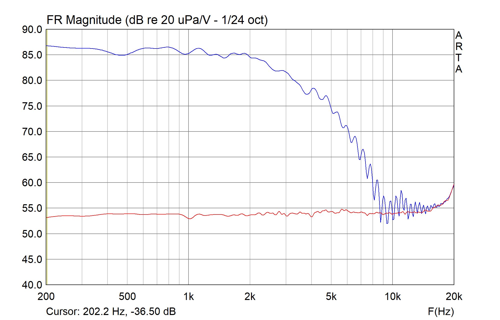

    Seltsamer Hochtonanstieg
    Hallo Kollegen,
    hoffentlich brauche ich nicht auch noch einen gnädigen Retter, ich habe nämlich ein Messproblem mit dem gelibten STIC.
    Als erstes habe ich mich gefragt, warum die Tiefpassfilterung mit 18 dB bei einem Tiefmitteltöner nicht so funktioniert, wie simuliert. Bei 9 kHz knickt die fallende Flanke in die Horizontale ab und steigt so ab 17 kHz sogar wieder an. Als erstes den Beipasskondensator der Weiche im Verdacht gehabt, dann andere Weichenbauteile und schließlich den Messrechner getauscht... das Problem bestand weiter.
    Dann mal so schlau gewesen und die Messung ohne angeschlossenes Mikro wiederholt und siehe da, auch hier gibt's eine recht hohe Basis und den Anstieg ab 16 kHz.
    Anhang 70273
    Messung Tiefmitteltöner mit 18 dB Tiefpass (blau) und identische Messung ohne angeschlossenes Mikro (rot)
    Hat einer von euch eine Idee, was da los sein könnte? Vorher ist mir dieses Verhalten nicht aufgefallen.
    Ach ja, an der Mikrokompensation liegt's auch nicht - der Effekt tritt mit (entsprechend korrigiert) und ohne auf. Alle Schalter und Stecker am STIC habe ich auch schon mehrmals hin und her bewegt und es gab nicht die kleinste Änderung.
    Chlang :dont_know:

  • 16.04.2023, 11:22
    SNT
    Hi Chlang,
    Es sieht so aus als ob da ein resonanter Störer im STIC wäre - auf einem ca. -25dB Niveau bei 20kHz , relativ zu deiner aktuellen Aussteuerung. Die Resonanzfrequenz liegt höher. Ja stimmt der ganze Noisefloor ist sehr hoch.
    Ich bekomme nächste Woche ohnehin einen STIC zugeschickt und versuch das Ganze nach nachzustellen.
    LG Sven

    Da die Messdynamik begrenzt ist, möchte ich sichergehen, dass ein Großteil der vermessenen Lautsprecher bei 2,83Veff und 1 Meter Abstand am besten knapp (nicht weniger als ~20dB) unter der Vollaussteuerung der Soundkarte arbeiten und für diese Fälle möchte ich am besten eine feste, umschaltbare Mikrofonvorverstärkung verwenden. Könnt ihr mir Tipps geben, mit welchen Pegeln und Abständen ihr misst und ob ihr überhaupt Wert auf eine absolut richtige Pegelwerte legt oder in erster Linie an der Linearität interessiert seid? Wie wichtig ist es 70dB/Watt/Meter Abstand Boxen exakt (mit Wasserfall) zu vermessen? Ist die obige Einstellmöglichkeit ausreichend praktikabel?
    Im Anhang die Klirrspec des MEMS Mikrofons. Damit kann man im Nahfeld (bis zu 130dB brauchbarer Klirr) mit den 1Watt aus dem STIC und bei Chassis mit 85dB kennschalldruck, Membranen bis zu minimal 2cm herunter vermessen (45dB Abstand lt ARTA HB 22.4 Seite 85), was das Mikrofon in Grenzen über fast alle Lautsprechergrößen und Kennschalldruck hinweg für eine 1Watt Chassis-Klirrmessung als nahfeldtauglich erscheinen lässt. Immerhin....1Watt entspricht in etwa 'Zimmerlautstärke'. Wenn ich mir aber ein Hochwirkungsgradhorn mit 105dB nehme, dann das Mikrofon direkt davor halte (also nicht bis zum Anschlag ins Horn rein) und 1Watt anrege....wäre ich mir nicht sicher, ob nun als Membrandurchmesser die Hörnöffnung gültig ist, was die Sache rein mathematisch deutlich entlasten würde....
    MEMS Spezifikation -->
    https://www.diy-hifi-forum.eu/forum/...0&d=1683217623
    LG Sven

  • 09.05.2023, 20:30
    _Nico_
    Hi Sven,
    ich würde die hier im Bild blau skizzierte Verbindung noch hinzufügen.
    Anhang 70501
    Shunt also dauerhaft im Signalweg; wird für die Frequenzgangmessung lediglich gebrückt.
    Das reduziert die Kontaktbelastung und verbessert die Genauigkeit / Langzeitstabilität da bei den Messungen über den Shunt der Übergangswiderstand der Schalterkontakte keine Rolle mehr spielt.
    Nico
  • 09.05.2023, 21:11
    SNT
    Ah ja! Guter Vorschlag! Danke! :danke:
    LG Sven
