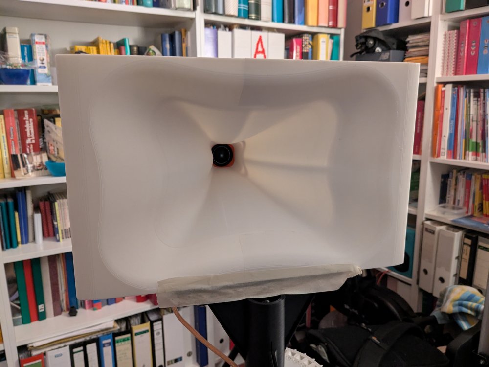

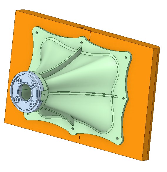

    Der Übergang Hornmund-Umgebung ist sehr aprupt. Der sollte am besten komplett smooth sein ohne Kante. Der Druck sieht sehr gut aus! THD und Ladung sind jedenfalls gelungen. CD bekommste schon noch hin. Orientier dich an Gagas Untersuchungen dazu bei den Simulationen dann musste nurnoch 1-2 mal Plastik verflüssigen ^^ Stell dich aber drauf ein, dass die Schallführug die deine Wunschabstrahlung hat nicht so gut laden wird. Beides zusammen geht leider nicht so gut =/
    Nun, ich habe hier schon fleißig mitgelesen :)
    Das mit dem Übergang zum Hornmund werde ich beherzigen.

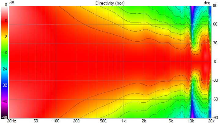

    Ich habe ja schon ein Horn für eine andere Kalotte (Peerless DX25TG, was sehr nah an meine Zielvorgabe kommt. Da stört mich nur die Einschnürung bei hohen Frequenzen:
    Anhang 76507
    In diesem Horn werde ich noch den XT25GB60 Ringradiator testen. Der hat praktischerweise die gleiche Frontplatte und lässt sich daher super leicht adaptieren. Und ich bin mächtig gespannt, wie sich der sich dann verhält.

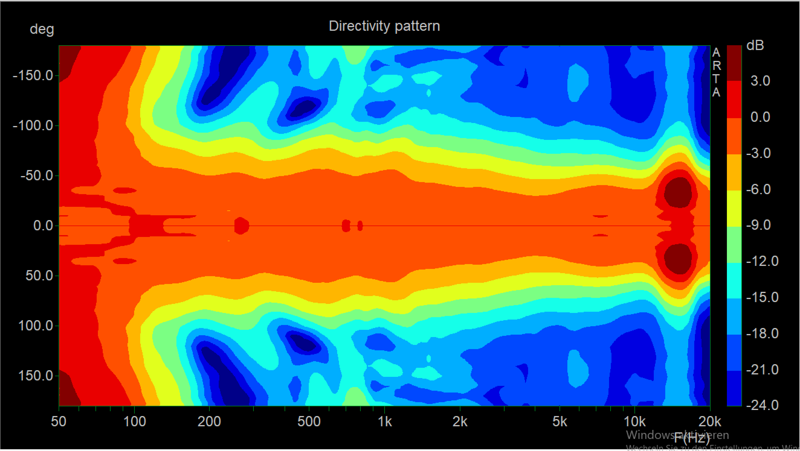

    So, zum Leidwesen der Familie habe ich heute Abend kurz gemessen.
    Hier zu sehen die Messung für ein Horn mit dem SB26ADC, wobei die Führungslinien der Hornkontur einfache Kreisbögen sind:
    Anhang 76553
    Die (erwartbare) Einschnürung liegt nun oberhalb von 12,5kHz und juckt mich daher nicht mehr sonderlich, ab 13,5kHz höre ich eh nichts mehr ;-).
    Der restliche Verlauf ist für mich mehr als akzeptabel. Einziges Problem: Der Spannungswirkungsgrad ist für die Kombination mit einer 12" PA Pappe so knapp bemessen, dass die Frequenzweiche komplett ohne Spannngsteiler auskommen muss. Mehr dazu aber in einem anderen Thread...

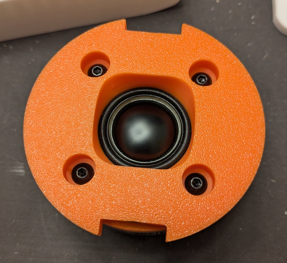

    Falls Du die Vorlage für den Flansch für den SB26ADC haben möchtest: Kann ich nach meinem Urlaub gerne bereit stellen. Das muss man ja nicht alles mehrfach erfinden ;-)
    Anhang 76556 Anhang 76557
  • 26.12.2024, 14:29
    Ja klar, das wäre großartig. Vielleicht auch für andere hier... Für mich wäre ein *.step-file günstig.

    So, gestern kam der XT25 an. Und ich konnte den nicht lange so rumliegen lassen:
    https://www.diy-hifi-forum.eu/forum/...0&d=1735912768
    https://www.diy-hifi-forum.eu/forum/...1&d=1735912768
    Das könnte definitiv schlechter aussehen ;)
    Zur Erinnerung, hier der DX25 am selben Horn, leider in anderer Skalierung (wie schon erwähnt, die haben die gleiche Frontplatte und sind daher 1:1 austauschbar).
    https://www.diy-hifi-forum.eu/forum/...3&d=1735912917
    Jetzt muss ich mir noch noch eine Halterung basteln für die vertikalen Messungen. Denke aber, dass ich an der Baustelle nicht mehr viel Arbeit habe. Der Ringradiator macht hier also doch einen großen Unterschied...

    Anbei die versprochenen STEP Files für die von mir genutzten Flansche. Einmal für die Peerless DX25 und XT25 Serie und einmal für die SB Acoustics SB26 Serie. In beiden Fällen gibt es verschiedene Hochtöner welche die gleichen Frontplatten verwenden. Daher kann man diese hiermit adaptieren.
    In jedem Falle müssen die originalen Frontplatten demontiert werden. Die sind bei Peerless (elastisch) verklebt, bei SB Acoustics hat man nach der Demontage dafür dann gleich die ganze Kalotte samt Antrieb in der Hand, daher hier extrem vorsichtig arbeiten und nicht verkanten...
    Die Öffnung in der Mitte der Flansche ist ein Zylinder mit dem Außendurchmesser der Kalotte. Hier muss dann natürlich die eigene Kontur eingepasst werden.
    Anhang 76644

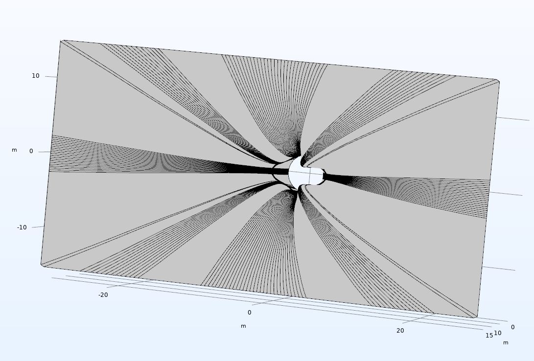

    es ist momentan etwas still da ich mich wegen Arbeit und anderen Projekten vierteilen muss und das natürlich wunderbar funktioniert.... Ich habe wie angesprochen mal mit verschiedenen Startwerten für die Optimierung der Impedanzanpassung gespielt und ein paar Scenarien durchlaufen lassen. Einmal ein Horn ohne Rohrverlängerung und einmal mit 100 mm angeflanscht. Dann wurde die Bezierkurve, welche den Volumenverlauf gegen Hornlänge vorgibt. Mit einer Gewichtung zwischen 0.3 und 0.6 versehen. Je höher die gewichtung, desto trompetiger ist der Verlauf. Hier mal als Beispiel mit 0.3:
    https://www.diy-hifi-forum.eu/forum/...4&d=1739382513
    Und mit Gewichtung 0.6:
    https://www.diy-hifi-forum.eu/forum/...5&d=1739382786

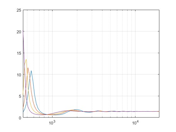

    Man sieht, dass die Einschnitte ausgeprägter werden. Aber was bedeutet das für die Strahlungsimpedanz? Hier einmal die Ergebnisse ohne vorsatzt:
    https://www.diy-hifi-forum.eu/forum/...2&d=1739382513
    Und hier mit:
    https://www.diy-hifi-forum.eu/forum/...3&d=1739382513
    Von Links nach rechts steigt die Gewichtung von 0.6 zu 0.3. Was schließen wir daraus?
    -->Wir können die Ladung auch ohne Vorsatz verbessern, indem wir die Gewichtung erhöhen
    -->Wir müssen eine Balance finden, da die Geometrie sonst so eindellt, dass wir im Abstrahlverhalten Einbußen haben
    -->Die Anpassung über den Vorsatz zu machen bietet sich dementsprechend eher an
    -->In beiden Fällen positiv: Wir haben einen Peak und danach kaum nachschwingen. Eigentlich genau das was man will.
    Ende des Monats hab ich etwas mehr Zeit und Platz. Villeicht komme ich dann endlich mal dazu den sagenumwobenen Prototypen mal zu fertigen. Bis dahin bin ich für Ideen und Anregungen offen und dankbar =)
