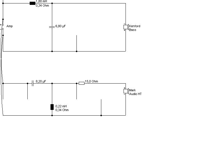

hab noch einen Satz BW Chassis ergattert und suche nun die passenden Weichenteile. Leider finde ich weder im Technik-Outlet noch bei IT wirklich alle Teile am Stück. Kennt jemand vielleicht einen Shop, der das alles da hat?
Oder jemand mag es privat verkaufen, das wäre mir auch recht.
Die Weiche
– 3,0 mH Rollenkernspule für den Tieftöner
– 1 μF MKP parallel mit 0,27μF KP für den Hochtöner
– beim Vorwiderstand empfehlen sich folgende Varianten in Verbindung mit dem Mivoc-
Terminal
• Stellung "0" - 12 Ohm - englisch, rund, sanft
• Stellung "1" - 39 Ohm parallel schalten (gesamt 9,2 Ohm) - neutral
• Stellung "2" - 15 Ohm parallel schalten (gesamt 6,7 Ohm) - luftig, frisch, hell
