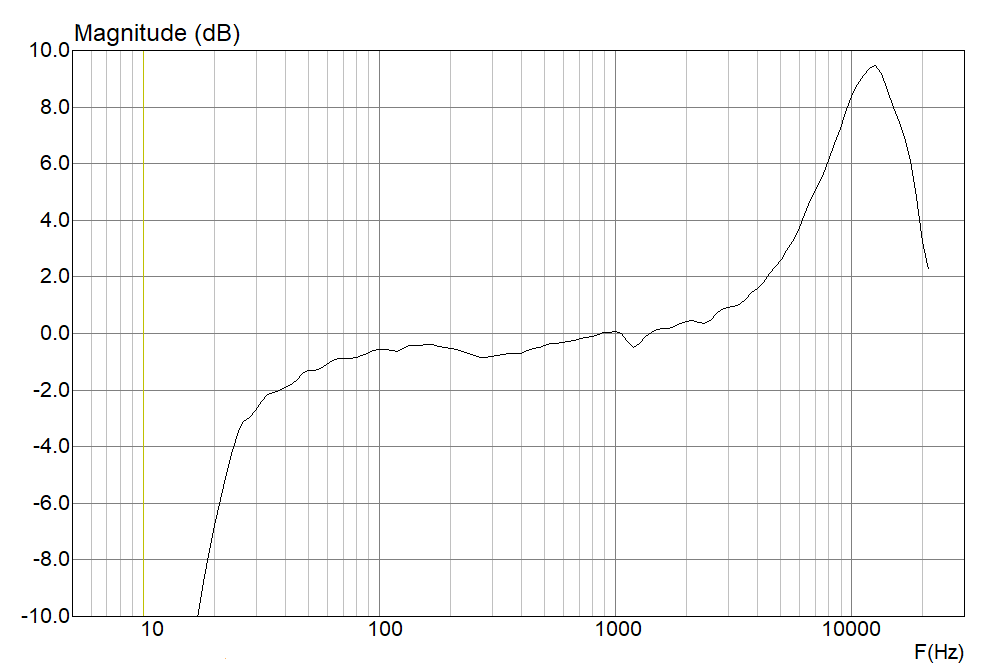

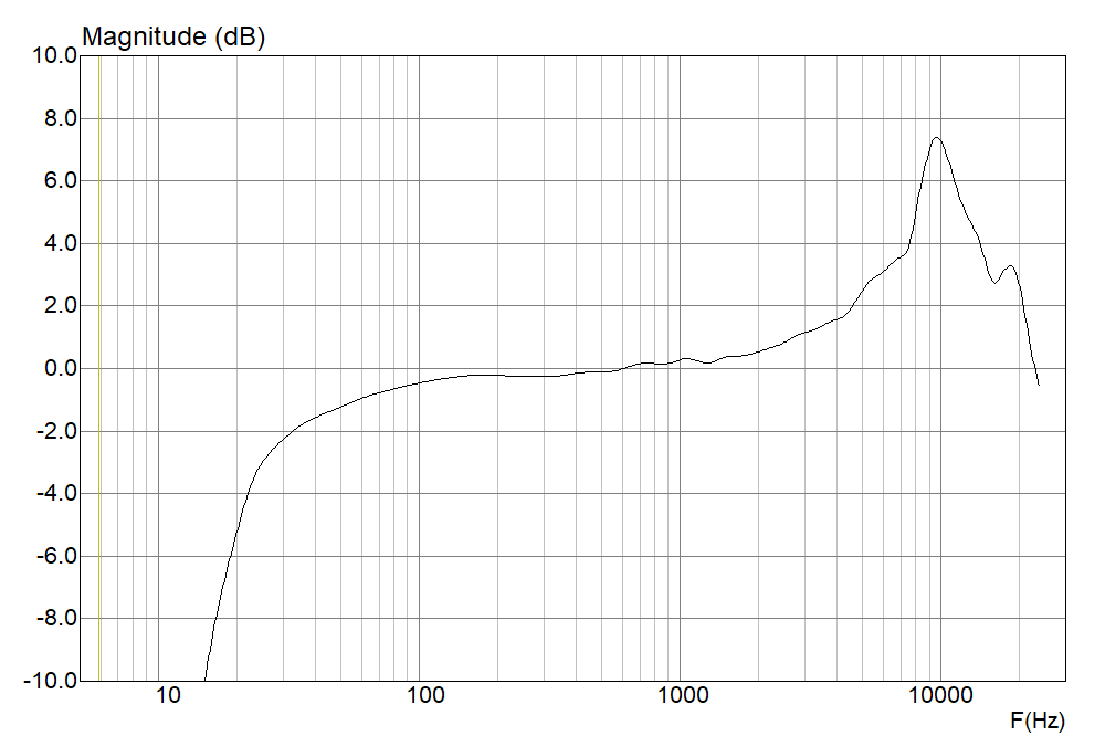

    der STIC misst im Zweikanalmode, Full Duplexbetrieb. Ich glaube ich poste mal ein Blockschaltbild rein. Damit ist deine Frage möglicherweise noch nicht ganz beantwortet, und muß ich mich nochmal schlau machen….
    Als Mems Mikrofon wäre das Infineon IM73A135 mit 133dB @1% Klirr ganz interessant - ohnehin sauber spezifiziert - , kommt sogar klirrtechnisch an das EMX-7150 (http://www.isemcon.net/ashop/datashe...150-DE-r03.pdf) mit 136dB@1% von Isemcon ran, so wie es kurz überschlage. Das EMX-7150 spielt aber kostentechnisch einer viel höheren Liga, klar auch dem Metallgehäuse geschuldet. Möglicherweise ist da eine umgebaute Elektretkapsel mit Linkwitzpatch drinnen, bin aber nicht sicher. Daüberhinaus ‚schafft’ das Isemcon an hoher 48V Phantomspannung noch höhere Schalldrücke, allerdings wäre zu prüfen, ob dann die angeschlosse Soundkarte in diesem Fall nicht bereits übersteuert wäre, was mit dem Mems plus Codec im STIC auf jeden Fall noch bei 136dB(10% Klirr) ohne Spannungsteiler funktioniert. Ich sehe jedenfalls nach kurzem Überschlagen, dass das Infineon vom Klirr ein geradezu erstaunlich gutes Preis/ Leitungsverhältnis aufweist, klirrtechnisch beide Mikrofone bei 1% ziemlich nahe beieinander liegen und das bereits ohne die Notwendigkeit einer Phantomspeisung beim MEMS. Was die Robustheit ( Wasser- und Staubfest) betrifft, ist das MEMS spezifikativ deutlich überlegen und ist by the way auch eine aktuellere Technologie. Rauschen müssen wir noch prüfen, welche Rolle das genau bei den Messungen spielt. Meiner Meinung nach dürfte es für den nächsten ‚Hobby‘-STIC mehr als nur ausreichen, aber ich höre gerne eure Meinung. Wer kleine Kalotten mit 100Watt im Nahfeld direkt an der Membran auf Klirr messen möchte, der ist mit beiden Mikrofonen nicht bedient.
    Das Infineon MEMS ist +-1dB im Pegel vorkalibriert. Natürlich wirds an den Enden des Frequenzgangs etwas krumm, eine zusätzliche Mikrofonkalibrierung bekommt das in den Griff. Auch ohne zusätzliche Kali kann man bereits sinnvolle Ergebnisse erwarten.
    Es gäbe auch digitale MEMS, da aber ohnehin kein Mikrofonkabel verwendet wird und die Wandlung extra Platz kostet, hoffen wir mal, dass ich die Leiterplatte sauber störungsfrei hinbekomme. Übung hab ich ja mittlerweile….
    Was meint ihr dazu?
    Ist gemeint, welche Rolle der Noisefloor der Signalkette beim STIC, oder generell bei akustischen Messungen spielt?
    Was auf jeden Fall schwierig werden könnte ist den Gain des Mics so einzurichten, dass sowohl a) das Signal des Mics bei Kleinsignal-Messung nicht im Noisefloor des Vorverstärkers untergeht b) das Signal des Mics bei Messungen mit hohem SPL nicht den Input übersteuert.

    Das Mikro ist schon beachtlich! Schön ist insbesondere, dass Spannungsversorgung und Verstärkung integriert sind.
    Was ich nirgendwo gesehen habe, ist ein Polardiagramm oder die Aussage, dass das Teil omnidirektional ist. Konfigurationen mit zwei Membranen sind normalerweise Cardioide, wobei ich hier keine rückwärtigen Belüftungslöcher sehen kann. Mir ist noch nicht einmal klar, ob das Ding oben ein Loch hat oder irgendwie direkt sein Gehäuse abtastet.
    Was die Elektronik angeht, ist hier leider nicht dargestellt, wie die Vestärkung funktioniert. Bei herkömmlichen Mikros mit Metall- oder metallisierten Mebranen kommen die Verzerrungen ja kaum daher, dass die Membran mechanisch nichtlinear wäre oder das Abstandsgesetz eines Kondensators reinhaut, sondern vom Verstärker, meistens einem FET in Source-Schaltung. Dadurch hat man eine Wechselspannung am Drain des FETs, was wieder jede Menge Nichtlinearitäten im FET macht. Als Sourcefolger wird das besser, aber man bekommt auch noch genug Nichtlinearitäten rein. Die Mikroverstärker von Brüel und Kjaer mit Klirrgrenzen um 145 dB sind nach meinem Verständnis auch in Source-Schaltung betrieben, aber mit irren Phantomspannungen bis 120 V, was die relative Schwankungen klein macht. Diese Verstärker können auch um 160 dB Klirrgrenze mit weniger empfindlichen Kapsel, was auch darauf hindeutet, dass die Verzerrung vor allem von der Ausgangsspannung festgelegt wird.
    Zurück zum MEMS. Ich könnte mir vorstellen, dass durch die differentielle Beschaltung gerade Verzerrungen aufgehoben werden, also der THD vor allem aus ungeraden besteht, die man gerade messen möchte.
    Das Nonplusultra hinsichtlich Verzerrungen ist es, das Mikro samt Verstärker (FET oder OP-Amp) zu bootstrappen.

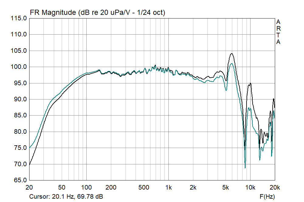

    Der Mikrofonvorverstärker wird 0dB haben ( für 135dB Schalldruck), dann so ca 30/40/50/60 dB für Abstandsmessungen.
    Mit den 30 - 60 dB ist ein schaltbarer Gain gemeint? Falls ja, toll, und ich hätte nichts hinzuzufügen. (Edit, Nachtrag: aber je nachdem ob das recht schwierig zu implementieren ist würden's mEn auch wenigere / grobere Abstufungen tun - zB 0, 20, 40 dB). Falls nein, bitte um Klarstellung.

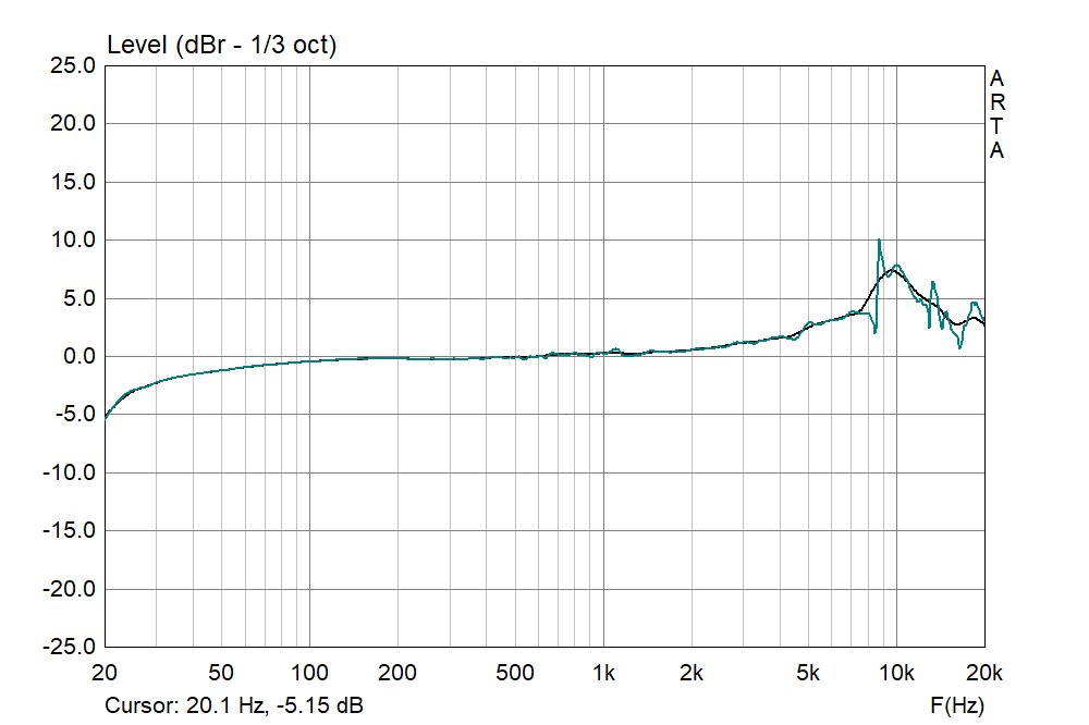

    Eins noch - wo kommt die Frequenzkalibrierung für das Mikrofon her? Der Hersteller stellt ja meine ich keine bereit? Die Datenblattangabe zum typischen Frequenzgang ist in jedem Fall bestenfalls ein grobes Mittel - so idealisiert glatt sieht ein Frequenzgang eines Mics in der Realität nicht aus. Danach sollte man sich also nicht richten. Ebenfalls sind Fertigungstoleranzen eine Realität, selbst bei den etwas wertigeren Messmikrofonen - siehe zB hier der Vergleich zweier Exemplare des Isemcon EMX-7150 - obenrum gleich mal ~2 dB Differenz: Test @ Production Partner (isemcon.com)

    Ich erwarte, dass das eingebaute Mems durch die Einbausituation eine Änderung des Frequenzgangs zeigen wird, die (hoffentlich) entweder durch eine feste Korrekturkurve begradigt werden kann (wenn das Mems selber einen ‚krummen‘ aber immerhin konstant ‚krummen‘ F-gang aufweist, würde ich erwarten, dass sich die Frequengangänderung durch die Einbausituation immerhin konstant verhält) wenn nicht oder zusätzlich eine echte Kalibrierung (auch Druckkammer für Bass). Mal sehen wie sich das Mik ohne Kali verhält. Eine vollständige Kali ist auf jeden Fall eine Option. Von ‚Perfekt‘ bis irgendeine einfachere (und auch bytheway günstigere) Zwischenlösung ist vieles möglich….
    Man muss diesbzgl. sicherlich den Aufwand im realistischen Rahmen halten. Eine individuelle Mic-Kalibrierung für jedes Exemplar wär sicherlich das Optimum, aber ob das drin ist würd ich in Frage stellen; musst aber im Endeffekt du wissen.
    Als mögliche Lösung würde ich vorschlagen, da du ja sicher die Mics in einem Zug kaufen wirst, mal ein paar Exemplare vs. ein Referenzmic an einem Referenzlautsprecher im Vergleich zu vermessen, um festzustellen a) wie stark die durchschnittliche Abweichung ist, insb. im Vergleich zur Datenblattangabe b) wie hoch die Schwankungen zwischen den Exemplaren ausfallen. Wenn man zB drauf käme dass die Schwankungen im Rahmen von grob 1 dB von 20 Hz bis 20 kHz liegen, tut's eh eine fixe Kalibrierungsdatei für alle STICs.

    Da ich etliche Vergleichsmessungen meines alten ECM-40 vs. meinem aktuellen EMX-7150 in meinem Archiv habe, habe ich das auch gleich mal in der Praxis für euch durchgespielt. Als Referenzmikrophon dient das EMX-7150 (mit geladener Kalibrierungsdatei; wobei meins auch ohne von 20-20000 Hz lediglich max. 0,8dB vom Ideal abweicht). Verglichen wird mit dem ECM-40 ohne geladener Kalibrierungsdatei, um eben diese via der im Absatz zuvor beschriebenen Methodik zu erstellen.
    Der verwendete Lautsprecher ist ein 6" Tiefmitteltöner; gemessen Nahfeld, etliche cm vor der Membran, Indoor. Dies ist somit, worauf ich später genauer eingehe, zmd. für den Hochton ein suboptimales Vergleichsobjekt bzw. suboptimaler Messaufbau; aber rein als Demonstrationsobjekt tut's es, und wie man sehen wird sind selbst damit grob passende Werte erreichbar:
    Frequenzgangmessung; türkis EMX, schwarz ECM:

    Differenz (türkis roh / ungeglättet, schwarz mit 1/3 Okt. Glättung)
    Anhang 66640
    Geglättete Differenzkurve, als Kalibrierungsdatei geladen links; rechts die beim Kauf mit dem Mikrofon mitgelieferte Kalibrierungsdatei von HiFi-Selbstbau
    Anhang 66641 Anhang 66642
    Dieses Beispiel zeigt, dass die Methodik grundsätzlich funktioniert; zeigt aber gleichzeitig auch die Einschränkungen auf; bzw., worauf geachtet werden sollte, um genaue Werte zu erhalten.
    Der als Vergleichsobjekt genutzte Lautsprecher bricht im Hochton in Resonanzen auf, wodurch die Frequenzgangmessung wellig wird, und das Messprogramm sich bei der Frequenzauflösung schwer tut. Auch mögen bei der Nahfeldmessung Reflektionen vom Mikrofon bzw. der Mikrofonhalterung eine Rolle gespielt haben. Dadurch wurde die Differenz der beiden Mikrofone im Hochton im Schnitt zwar annähernd korrekt ermittelt, aber gesellt sich Welligkeit mit in die Kurve.
    Ich würde also als Vergleichsobjekt einen Lautsprecher wählen, der möglichst flat über den gesamten relevanten Frequenzbereich spielt, sodass sich die Messsoftware nicht bei der Frequenzauflösung die Füße bricht.
