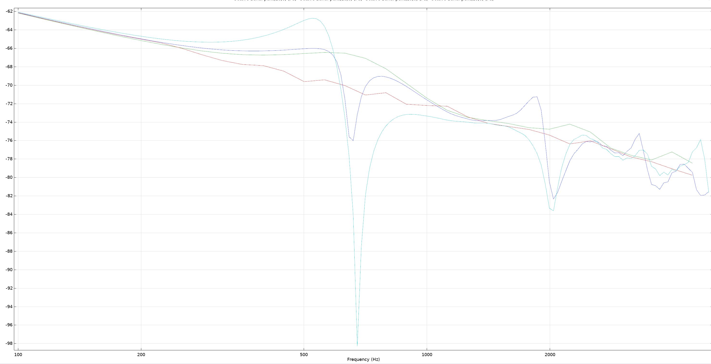

    Alsooooo.... da mein Rechner konsequent sich nachts neu startet müssen wir auf die Optimierung noch etwas warten. In der Zwischenzeit hab ich aber die Idee von Chlang nochmal aufgegriffen. Erstmal zum Versuchsaufbau:
    https://www.diy-hifi-forum.eu/forum/...6&d=1697562027
    Einfache flache Membrane(blau) in einem einfachen Gehäuse. Die, hier etwas breite einbuchtung, wird schritt für Schritt nach außen befördert:
    https://www.diy-hifi-forum.eu/forum/...9&d=1697562654
    Grün: Gehäuse ohne absorber
    Rot: unendliche Schallwand
    Dunkelblau: Absorber fast am Rand
    Hellblau: Absorber fast am Treiber
    An der Idee könnte was dran sein....Die Bandbreite könnte durch unterschiedliche Tiefen mehrere Absorber realisiert werden und ein wenig Dämpfungsmaterial den Pegel anpassen. Allerdings hab ich das Gefühl, dass wir uns zusätzliche Diffractionskanten reinholen. Also Verrundungen an den passenden Stellen wären sicher nochmal ne maßnahme.

    Schon mal klasse
    In der Zwischenzeit hab ich aber die Idee von Chlang nochmal aufgegriffen ...
    Cool, Danke!
    Die Bandbreite steigt auch schon durch die Verwendung von Dämpfungsmaterial an und den Pegel kann man zudem durch die Breite des Spalts anpassen, was auch aus anderer Sicht Sinn machen könnte (s.u.).
    Hier wäre eine Möglichkeit, die Spaltbreite soweit zu reduzieren, dass sie deutlich kleiner als die kritischen Wellenlängen ist, in denen Diffraktionseffekte auftreten.
    Außerdem hilft bestimmt auch geeignetes Dämpfungsmaterial am Anfang des Spalts (auf einer Höhe mit der Schallwand).
    Da hab ich nochmal ein paar mehr Möglichkeiten. Was ich auch nciht untersucht habe, wie sich das ganze unter Winkeln verhält.

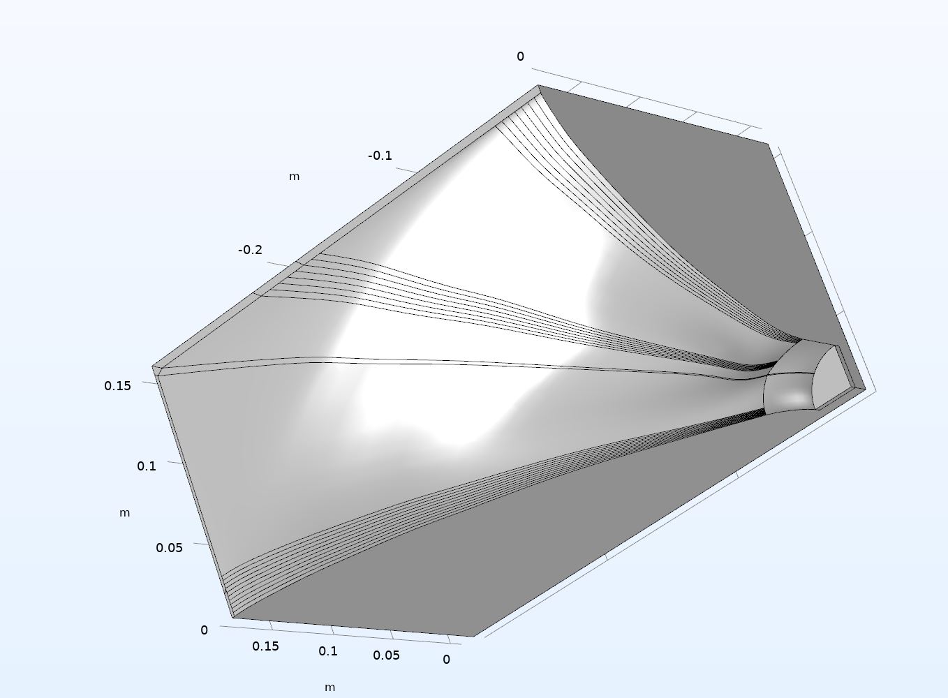

    Mal für mich, möglicherweise habe ich das übersehen: Was sind denn die Abmessungen des Horns.
  • 19.10.2023, 20:33
    3eepoint
    30cm hoch und 60cm breit und etwa 20cm tief. 2" am Hals.

    Ok, die 3D Simulation ist durch und ich bin ziemlich abgefuckt.... aber langsam....
    Erstmal die Geometrie in Comsol:
    https://www.diy-hifi-forum.eu/forum/...9&d=1697826662
    Das sieht so weit eigentlich aus wie ich es haben will.

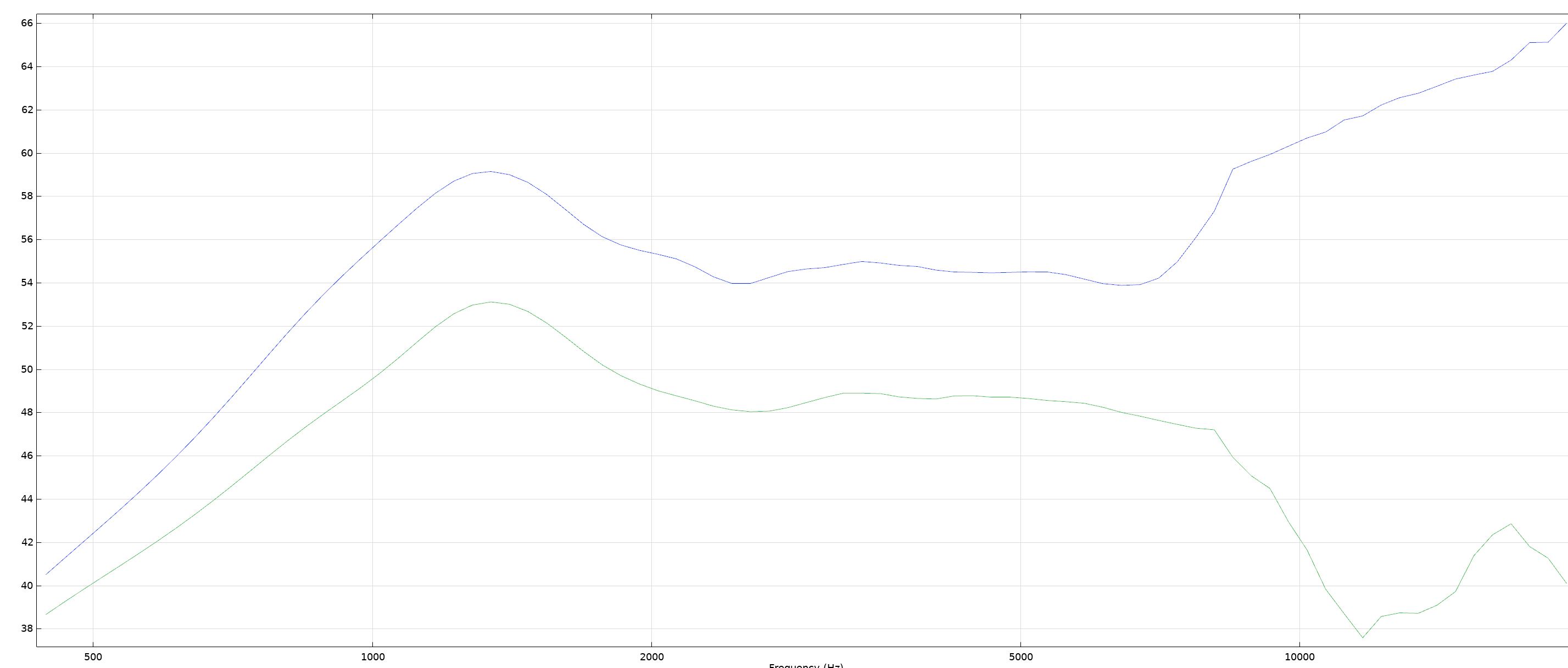

    Das Abstrahlverhalten, oben Horizontal, unten Vertikal:(EDIT: Grafik an die Skalierung angepasst und Referenzlinien korrigiert)
    https://www.diy-hifi-forum.eu/forum/...4&d=1697830572
    Das sieht nicht so aus wie ich es haben will, es sieht auch irgendwie nicht wirklich anders aus als im Vergleich zu vorher...... Vorallem, da die Frequenzgänge in 2D bzw. Rotationssymmetrisch eher so aussahen:
    https://www.diy-hifi-forum.eu/forum/...0&d=1697826662
    Damit könnt ich leben aber es überträgt sich nicht in 3D. Ich hab fast das Gefühl, dass ich was beim aufsetzen des BEM Models falsch mache, ich komme aber nicht drauf was :C Oder hast du ne Idee, Jochen? Dein letzter Kommentar klang fast so als würdest du sowas schon ahnen....

    Nein, so war mein Post nicht gemeint. Mich wundert die Asymmetrie und deren "wandern" im Plot. Sehr komisch. Kann das von den "Einschnürungen" kommen?
  • 20.10.2023, 22:00
    3eepoint
    In den Polars sind Vertikal UND Horizontal abgebildet, daher die Asymmetrie falls du das meinst. Außer im letzten das sind 2 mal horizontal. Ich sollte das mal besser zuschreiben. Bzw. auf welchen Plot beziehst du dich?

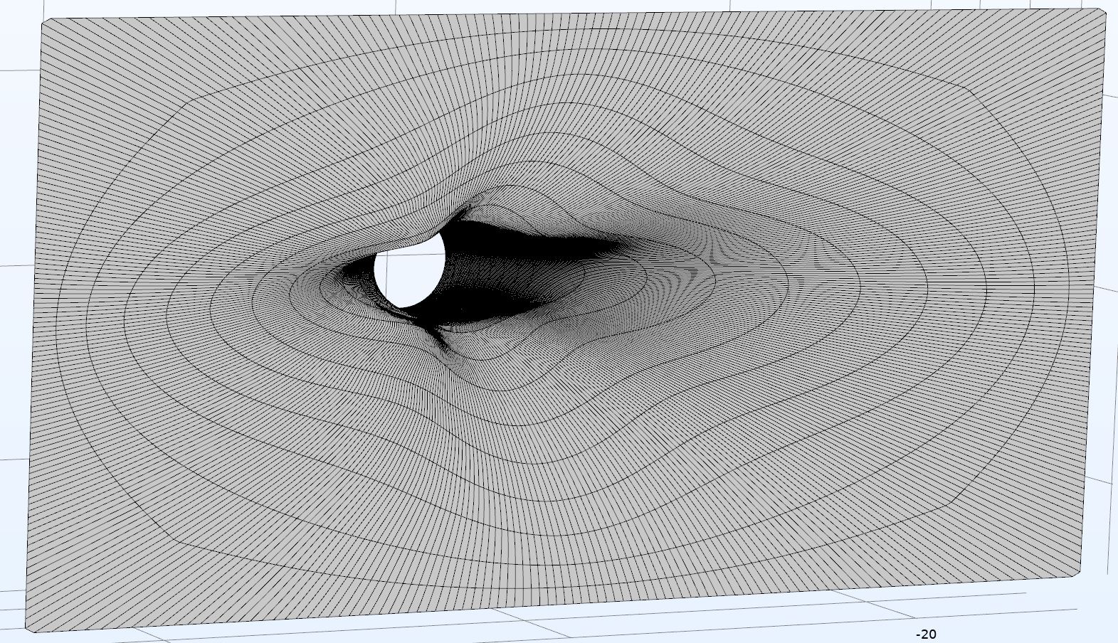

    EDIT: FEM wird glaub ich nichts. Comsol weigert sich das Model zu meshen: Failed to analyze local face topology. Keine Ahnung was der von mir will.
    Einen Meshanalyser o.Ä. gibt es nicht?
  • 21.10.2023, 18:20
    3eepoint
    An sich schon, dass würde aber bedingen das er das Mesh überhaupt aufbaut. Der Fehler kommt schon vorher.
