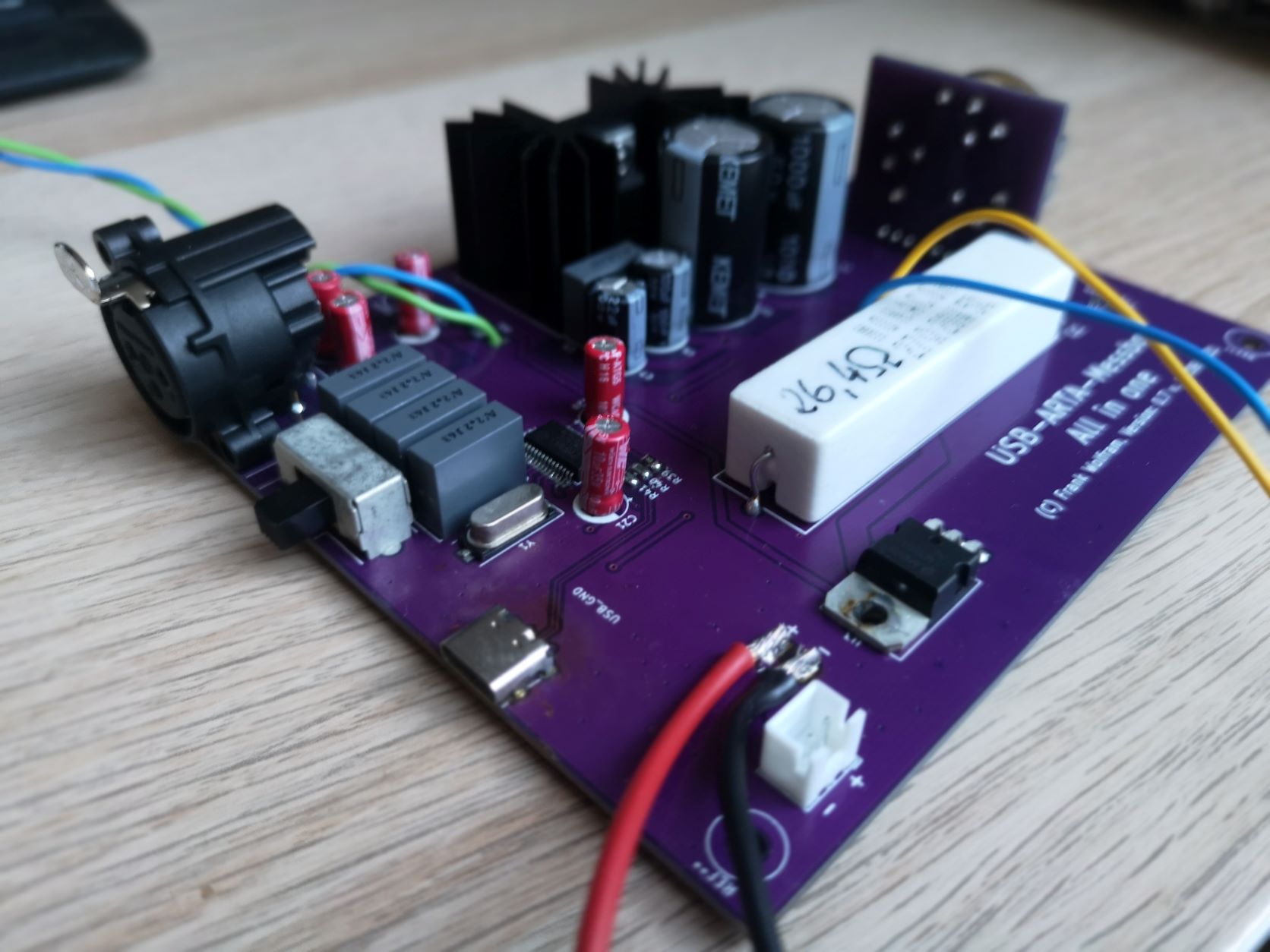

    Hallo!
    Ich möchte den STIC-Thread nicht missbrauchen, und ich bin auch noch in der Prototypenphase, daher nur so viel:
    Der PCM2904 hat sich als sehr guter Kandidat für eine USB-Soundcard erwiesen. Aktuell spiele ich mit verschiedenen Verstärkern rum. Meine erste Idee, den TDA2050 zu nutzen, erwies sich als nicht so doll. Der ist recht schwer zu zähmen und produziert bei mir immer wieder Eigenschwingungen.
    Hier noch ein Foto vom aktuellen Proto:
    Anhang 62523
    Wenn das Teil mal irgendwann spruchreif wird und wirklich Interesse besteht, mache ich einen neuen Thread auf. :-)
    Frank

    Hallo, bitte nicht falsch verstehen. Nur weil ich jetzt nicht gleich ne Firma aufmachen möchte, um sie nach 5-10 Jahren meinem Sohn zu übergeben ;-) , ist der STIC noch lange kein Yps-Gimmick. Ich erinnere gerne an die Vergleichsmessung (welche Farbe weiss ich leider nicht mehr, ich glaube schwarz) zu einem absoluten Profimessystem zum kalibrierten Orginal-STIC mit ARTA an der CT227X , mit damaliger Hilfe von Nico (Physical-Lab).
    Die aktuelle Schwäche des STIC, wenn man angesichts des niedrigen Preises überhaupt von Schwäche sprechen kann, ist dass sich Klirrmessungen im Nahfeld bei Hoher Leistung nicht empfehlen (einfache Panasonickapsel) und ein unschönes leises 1kHz Signal (Leiterplattenproblem) , was sich aber in den Messergebnissen nicht bemerkbar macht und vielleicht noch andere Kleinigkeiten, die bei geringerer Aussteuerung zu Tage treten.
    Eine Frequenzgangmessung ist noch simpel, aber ne saubere Klirrmessung im Nahfeld stellt schon extreme Anforderungen an das Mikrofon. Kleinere Hochwirkungsgrad-Lautsprecher im Nahfeld mit mehr als vielleicht 10Watt Leistung zu messen, ist mit normalen Mikrofonen eigentlich gar nicht mehr möglich. Da sind wir schnell über 140dB, besonders bei kleinen Chassisabmessungen, wenn ich mich nicht irre. Die üblichen Klirrdarstellungen, ähnlich der K&T (85dB/1Meter und 95dB/Meter) oder HH wird der neue STIC hoffentlich abbilden, auf korrekte Werte unterhalb ca. 0,3% wird man sich jedoch nicht verlassen können, macht aber auch nichts, wichtig ist, dass man hohe Klirrspizen richtig messen kann. Natürlich definiere ich nach der Entwicklung eine Grenzlinie im Klirrplot, oberhalb dieser man sich gut auf die Werte verlassen kann. Ohnehin gehört der Vergleich mit einem Referenzsetup am Ende dazu.
    Der Anspruch an die Messgenauigkeit ist daher dieses Mal entsprechend höher als beim Orginal-STIC.
    Gruß von Sven
    Ach so, ich vergaß: Das Angebot an klirrarmen, linearen 5V Brückenverstärkerchips ist ziemlich dürftig. Ich hatte in früheren Versionen den MAX9710/11 (Stereoversion wegen größerer Kühlfläche für Dauerbetrieb an niederohmiger Last) Falls jemand was klirrärmeres findet, kann gerne einen Vorschlag machen, Voraussetzung ist eine Versorgungsspannung von 5V. Wir benötigen an einer Versorgungsspannung von 4,5V, 2,83Veff Ausgangsspannung also 1Watt an 8Ohm, 2 Watt an 4 Ohm, und so um die 3Watt an 3 Ohm, könnte also schon knapp werden. Gain (AV) würde man 2V/V wählen. Allerdings ist 2Ohm nicht spezifiziert, möglicherweise halt einfach den Pegel reduzieren. Das müsste man testen…2Ohm bei einer 4Ohmbox ist aber ohnehin sehr ungewöhnlich, zumindest wenn die Frequenzweiche ordentlich entwickelt wurde. Für Car-HiFi an einer Standard 2,83Veff Messung würde es ohnehin eng, allein schon wegen dem maximal erlaubten Strom aus dem USB-Anschluß.
    https://www.diy-hifi-forum.eu/forum/...8&d=1437630394
