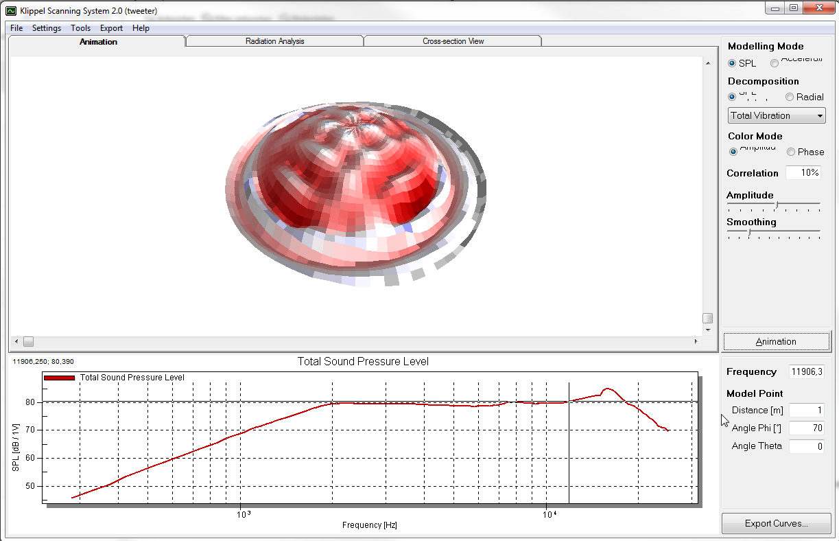

    nailhead hatte dazu ein Bild des Eigenlebens einer Kalotte gezeigt:
    Membranbewegung eines 25mm Gewebehochtöner bei 12kHz:
    http://www.diy-hifi-forum.eu/forum/p...ictureid=28466
    Mit Klippel SCN Laser-Vibrometer ermittelt. Hängt natürlich stark von Frequenz, Membranmaterial bzw. -aufbau, und vll. auch Amplitude / Auslenkung, ab. S. zB. -> The Use Of Beryllium In Transducers — VUE Audiotechnik (vue-audiotechnik.com)
    In Bewegtbildern gibt's das Verhalten zB hier zu sehen. In diesem Fall beim Konuslautsprecher, was sich mehr oder weniger übertragen lassen sollte.. -> Product Demo: KLIPPEL Multi Scanning Workbench - YouTube (ab 6:30)
