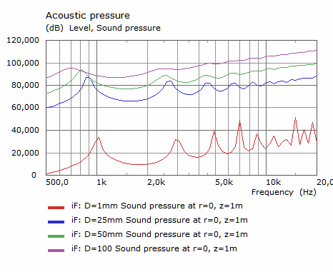

    In diesem Beitrag nochmal ein Ausflug zu den 'TML'- oder Rohr-Resonanzen. Warum nochmal der Umweg? Dazu nochmal der Vergleich der Frequenzgänge von konischen Schallführungen mit idealen, flachen Membranen, D=2,5cm und unterschiedlichen Öffnungswinkeln:
    https://www.diy-hifi-forum.eu/forum/...9&d=1696332697
    - Mit roten Pfeilen sind die TML-Resonanzen für WGs mit unterschiedlichen Öffnungewinkeln gegennzeichnet.
    - Die orangen Pfeile kennzeichnen die Rohr-Resonanzen für das Rohr (WG mit 0° Öffnungswinkel, lila Kurve, bitte nicht von der Bezeichnung in der Abbildung durcheinander bringen lassen).
    So weit so gut, die hatten wir in den Beiträgen #762 und #766 ja schon ausführlich betrachtet und erklärt. In der Abbildung oben sind einige Einbrüche mit blauen Pfeilen markiert. Woher kommen die? Es geht also um die Zuordnung bzw. Unterscheidung von Abweichungen vom idealen Frequenzgang (hier die schwarze Linie = Membran in einer unendlichen Schallwand) und dem Verständnis ihrer Ursachen.
    Dazu nochmal ein Ausflug zu den Rohr-Resonanzen. Im oben gezeigten Beispiel wurden die Extremfälle Rohr (0° Öffnungswinkel) bis zur Membran in einer unendlichen Schallwand (180° Öffnungswinkel) und verschiedene Zwischenstufen mit 15°, 30°, 45°, 60° und 75° Öffnungswinkel betrachtet. Die Länge der Rohrwand wurde für alle Winkel konstant gehalten, entsprechend wurde die Höhe der Schallführungen immer kürzer (bis 0 für die 180°-Shallführung).

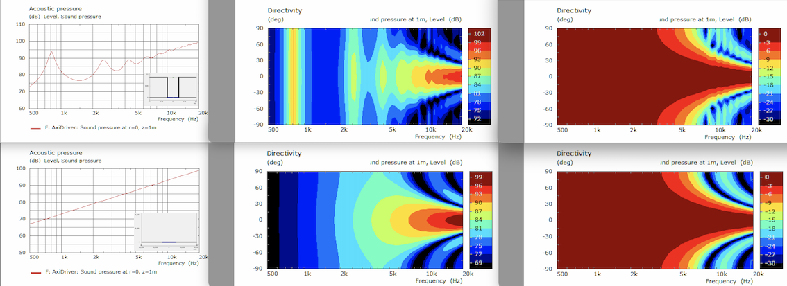

    Was passiert aber, wenn ich die Höhe des Rohrs immer gleich lasse und dafür den Duchmesser von Membran und den Rohrdurchmesser variiere? Sehe ich die Rohr-Resonanz für alle Durchmesser und bleiben die Frequenzen für alle Resonanzen gleich (die Rohrlänge ist ja konstant)? Ihr könnt ja mal Tipps abgeben, bevor ihr weiterlest - das macht die etwas trockenen Abhandlung vielleicht etwas spannender :).
    Zunächst die Frequenzgänge für Rohre mit der Länge 8,7cm und den Durchmessern 1mm, 2,5cm, 5cm und 10cm in einer unendlichen Schallwand:
    https://www.diy-hifi-forum.eu/forum/...6&d=1696331938
    Was passiert? Für das 1mm-Rohr sehe ich eine ganze Anzahl von Resonanzen bei 1kHz, 3kHz, 5kHz, 7kHz etc. halt abhängig von der Rohr-Länge. Eine Tiefe von 8,7 cm ist für Schallführungen ja nicht unrealistisch.
    Mit steigendem Durchmesser wird die Amplitude der Resonanzen kleiner und sie verschieben sich leicht zu niedrigeren Frequenzen hin. Warum ist das so? Ich bleibe bei der (etwas hemdsärmichen) Erklärung bei der Vorstellung, dass am Ende des Rohrs durch den plötzlichen Druckunterschied (Abstrahlung plötzlich in 180°) Sekundärschalquellen entstehen, die auch zurück in's Rohr strahlen.
    - Mit steigendem Memrbandurchmesser interagiert ein immer kleinerer Anteil des von der Membran abgestrahlten Schalls mit der Rohrkante.
    - Für die sehr kleine Membran von 1mm Durchmesser ist das (fast) alles.
    - Bei den immer größeren Membranen wird das Verhältnis im Vergleich zum insgesamt abgestrahlten Schall immer geringer.
    - Dadurch wird die Amplitude der Resonanz kleiner.
    Warum verschieben sich die Resonanzfrequenzen mit steigendem Durchmesser zusätzlich leicht nach unten?
    - Ich betrachte dazu die flache Membran als eine Fläche mit ganz vielen, einzelnen Punktschallquellen.
    - Bei steigendem Membrandurchmesser interagieren nicht nur die Punktschallquellen am Rand der Membran mit der Rohr-Kante, sondern auch die weiter innen liegenden Punktschallquellen.
    - Der weg von diesen Punktschallquellen zur Rohrkante ist etwas länger,, als für die Äußeren.
    - Der längere Weg zur Kante ergibt eine etwas niedrigere Resonanzfrequenz.
    In der Summe werden die Reonanzen also mit steigendem Durchmesser etwas geringer (Amplitude) und verschieben sich leicht zu niedrigeren Frequenzen. Ich hoffe das ist halbwegs nachvollziehbar und in der einfachen Vorstellung noch hinreichend korrekt.

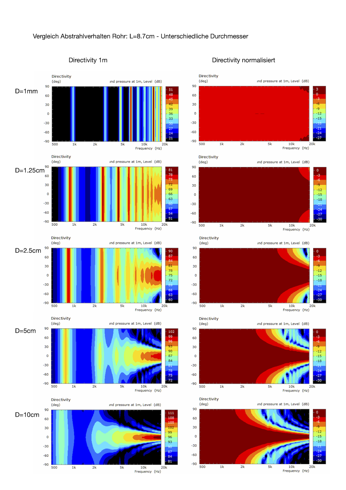

    DIe bisherige Betrachtung bezog sich auf einen Punkt im Raum (hier auf Achse in 1m Entfernung) Wie sieht das nun für das Abstrahlverhalten in 1m Entfernung aus? Ich habe die Darstellungen des Abstrahlverhaltens für die verschiedenen Rohr-Durchmesser der Übersichtlichkeit halber in eine Abbildung gebracht:
    https://www.diy-hifi-forum.eu/forum/...7&d=1696331938
    Was ist zu sehen? Links in der Abbildung die Directivity mit steigendem Rohrdurchmesser, rechts die entsprechende, auf 0° normierte Directivity.
    - In der Darstellung der Directivity sind die aus der Darstellung der Frequenzgänge bekannten Rohr-Resonanzen prima als vertikale Linien zu sehen.
    - Diese werden (in deren Amplitude) mit zunehmendem Durchmesser wieder geringer und verschieben sich leicht zu niedrigeren frequenzen hin.
    - Für den Rohrdurchmesser von 10cm ist fast nur noch die niedrigste Resonanz bei ca 700Hz zu erkennen.
    - In der Darstellung der normierten Directivity ist sehr schön die zunehmende Bündelung für immer größere Membrandurchmesser zu erkennen.
    - Zusätzlich ab 2,5cm Membrandurchmesser (Obacht, unser 1'' Standard-Hochtöner) ist die Bildung von Nebenkeulen in der Abstrahlung zu sehen.

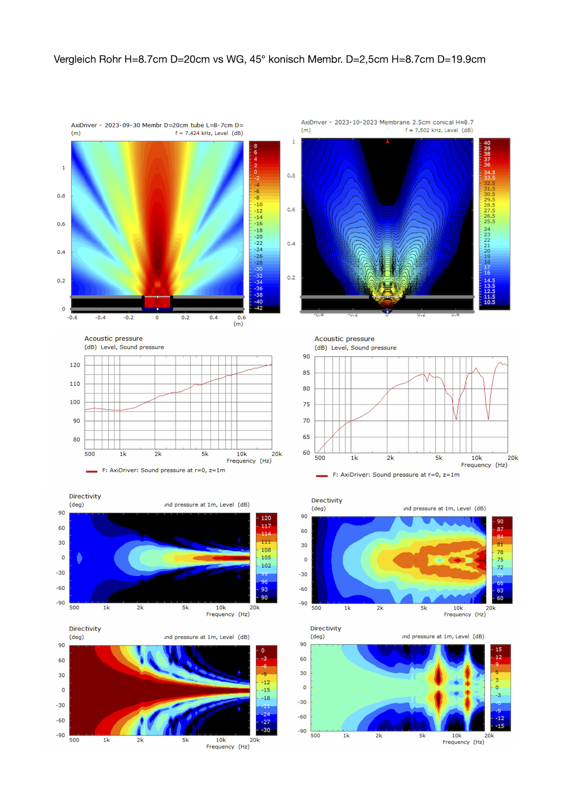

    Das passt gut zu dem bisher gesehenen. So weit so gut, hoffentlich. Jetzt der Bogen zurück zum eigentlichen Thema Schallführungen. Im der ersten Abbildung habe ich ja die Abweichungen vom 'idealen' Frequenzgang für konische Schallführungen mit unterschiedlichen Öffnungswinkeln gezeigt. Bis dahin war ein Teil der Störungen im Frequenzgang durch die TML/Rohr-Resonanzen erklärbar. Die Ursache der Einbrüche (blaue Pfeile) blieb unklar.

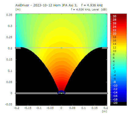

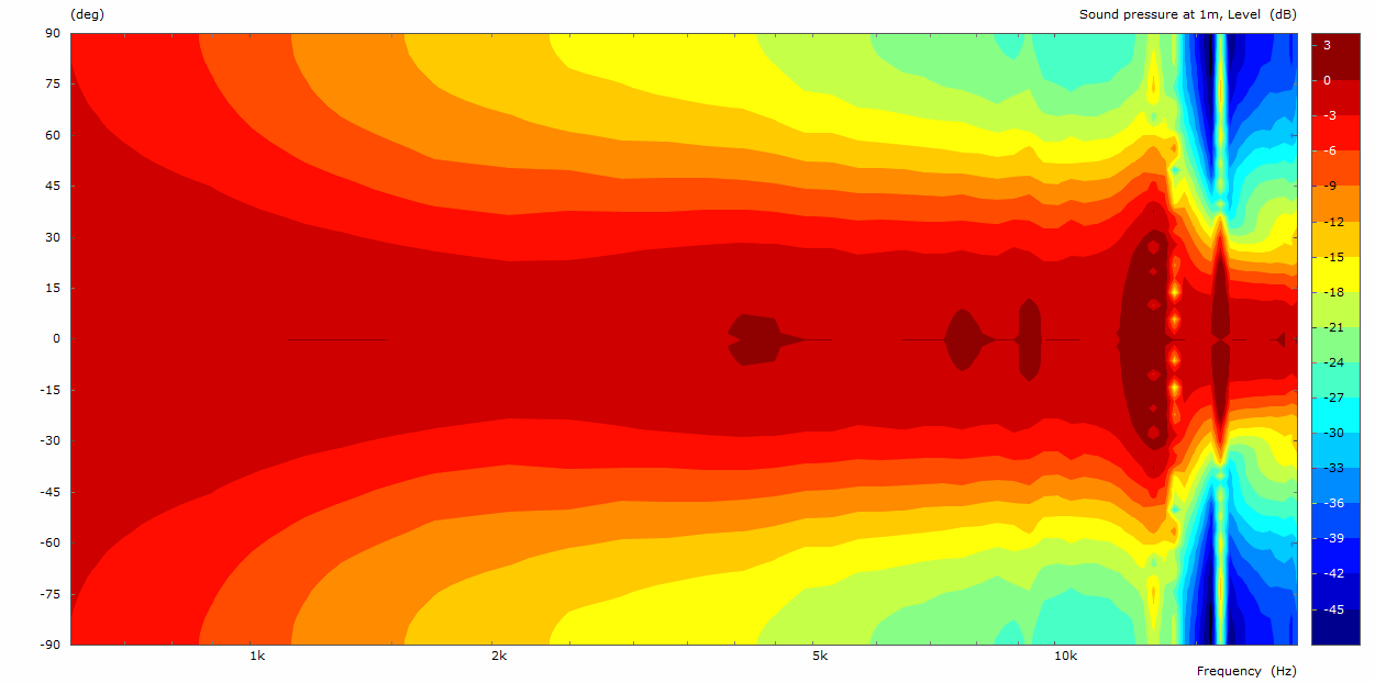

    Was passiert, wenn ich nun den Frequezgang und die Abstrahlung eines Rohrs mit 20cm Durchmesser (Membran dann ebenfalls D=20cm) mit einer konischen Schallführung mit 90° Öffnungswinkel, Munddurchmesser D=19,9cm (also nahezu identisch zum Rohr) und Membrandurchmesser D=2,5cm (unser 1''-Hochtöner) vergleiche. Der gewählte Membrandurchmesser von 2,5cm entspricht dem Memrbandurchmesser der Simulation der Frequenzgänge in der ersten Abbildung oben. Die Höhe oder Tiefe des Rohrs und der Schallführung sind identisch, d.h. wieder 8,7cm.
    Das sieht so aus:
    https://www.diy-hifi-forum.eu/forum/...8&d=1696331938
    Links die Abstrahlung bei ca 7.5kHz, der Frequenzgang in 1m Entfernung, die Directivity und die normierte Directivity für das Rohr D=20cm und H=8,7cm, rechts entsprechend für die 90°-Schallführung mit Munddurchmesser D=19,9cm und H=8,7cm.
    - Im Frequenzgang des Rohrs ist die Rohr-Resonanz nur noch schwach bei ca 600Hz zu sehen (passt, siehe oben).
    - Im FR der Schallführung sind zwei Einbrüche bei ca. 7,5kHz und etwas unter 15kHz zu sehen. ENDLICH, da sind sie, die Einbrüche!
    - Die Abstrahlung der 20cm-Membran im Rohr zeigt die zu erwartende, starke Bündelung (Membrandurchmesser), als auch einige Nebenkeulen (das Rohr).
    - Die Schallführung mit ihrer kleinern 2,5cm-Membran zeigt entsprechend eine geringere Bündelung, als auch die Wirkung der 90° (=+/-45°) Schallführung.
    - In der normierten Directivity erscheinen die Einbrüche, die bei der nicht-normierten Directivity auf Achse (0°) gut zu sehen sind, als Aufweitungen.

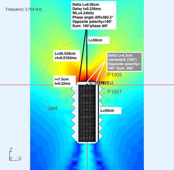

    Wieder mit der Vorstellung der Sekundärschallquellen an der Kante des Schallführungs-Munds:
    - Der von der Sekundärschallquelle am abrupten Übergang von Schallführung zur unendlichen Schallwand (Obacht, hier eine symmetrische, runde Schallführung) abgestrahlte Schall interferiert mit dem Direktschall der Membran.
    - Abhängig von der Geometrie der Schallführung (d.h. Entfernung der Sekundärschallquelle = Delay der Abstrahlung zwischen Primär- und Sekundärschallquelle) und betrachteter Wellenlänge, entstehen im Raum (also auch auf Achse) im Ergebnis Addition oder Subtraktion (abhängig von der Phasendifferenz) des von der Membran direkt (Primärschallquelle) und des von der Sekundärschallquelle abgestrahlten Schalls.
    - Das ist die Ursache der Einbrüche, die wir auf Achse sehen. Für diese Geometrie bei ca 7,5kHz und ca 15kHz.
    Scheint nachvollziehbar - aber warum zeigt das Rohr mit identischem (Mund-)Durchmesser dann diese Einbrüche nicht? Eine (vereinfachende) Erklärung:
    - Es liegt an den sehr unterschiedlichen Membrandurchmessern von 20cm vs 2,5cm, bzw. Membranflächen (314cm2 vs 4,9cm2).
    - Für das Rohr: Die Sekundärschallquellen strahlen ebenfalls ab, aber das Verhältnis der abgestrahlten Schallenergie der Sekundärschallquelle zur abgestrahlten Schallenergie der Membran ist relativ klein (wieder mit der Annahme, dass bei einer so großen Membran nur ein Teil des abgestrahlten Schalls mit der Rohrkante interagiert).
    - Die Interferenz auf Achse ist daher so klein, dass sie bei der gewählten Darstellung nicht sichtbar ist. (Vielleicht versuche ich das bei Gelegenheit für ein Rohr mit etwas keinerem Durchmesser zu zeigen).
    - Für die Schallführung: Hier wird relativ zum Rohr weniger Direktschall abgestrahlt, das Verhältnis von Sekundärschall zu Direktschall ist größer (Annahme wieder, dass für die 2,5cm-Membran relativ mehr Schallenergie mit der Kante am Mund interagiert). (*Obacht: Ich schwimme hier etwas mit der Erklärung, durchdenke das nochmals und versuche das nochmals klarer herzuleiten / darzustellen).

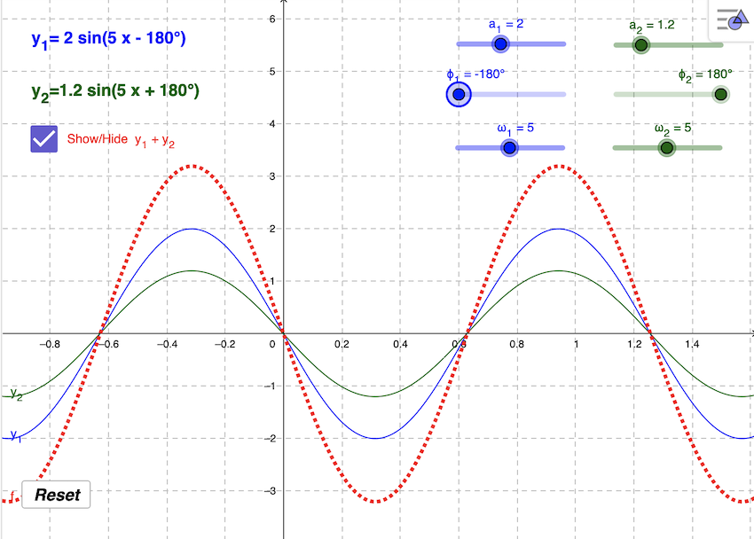

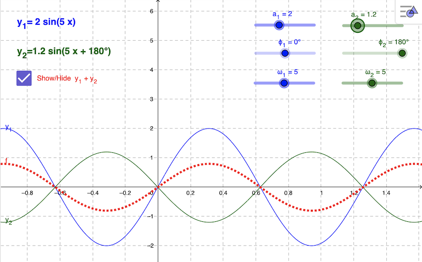

    Zur Erklärung der Sekundärschallquellen, da habe ich noch im Hinterkopf, dass man sich das so vorstellen kann (90° Kannte am Gehäuse als Beispiel; Wellenlänge klein gegenüber dem Gehäuse):
    - an der Kannte werden die Schallwellen um das Gehäuse herumgebeugt
    - bis zur Gehäusekannte herrschen Halbraumbedingungen, danach Vollraum (halbierter Schalldruck)
    - das kann man sich durch Fourieranalyse auch so vorstellen, dass ab der Kannte eine gegenphasige Schallwelle mit geeigneter Amplitude (1/2 Amplitude?) addiert wird
    - Diese Schallwelle breitet sich dann entsprechend im Raum aus und addiert sich mit dem ursprünglichen Schall, je nach entsprechender Entfernung und damit Phasenlage mal konstruktiv oder negativ.

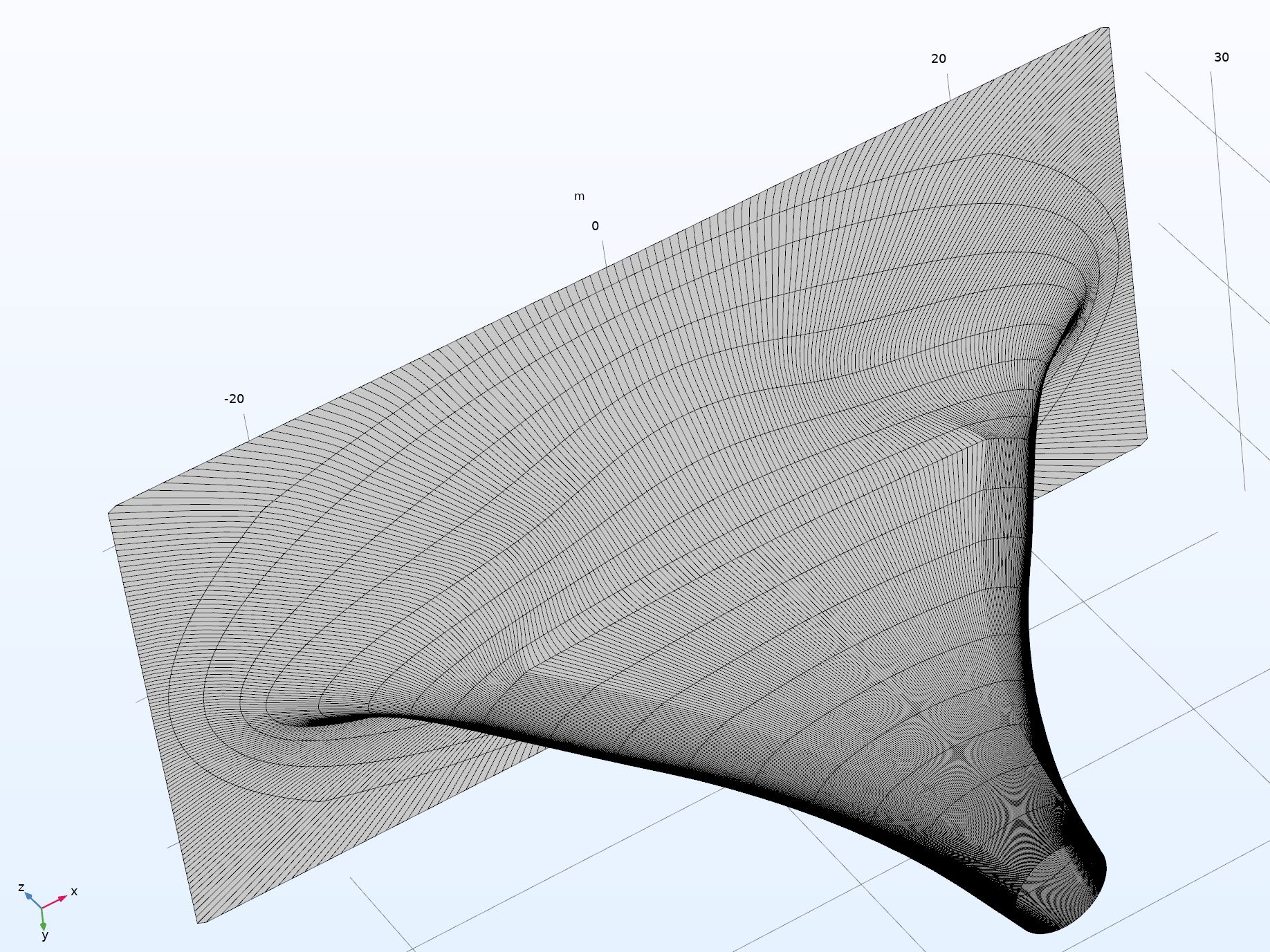

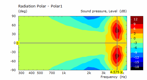

  • 09.10.2023, 16:49
    3eepoint
    Hallöchen miteinander!

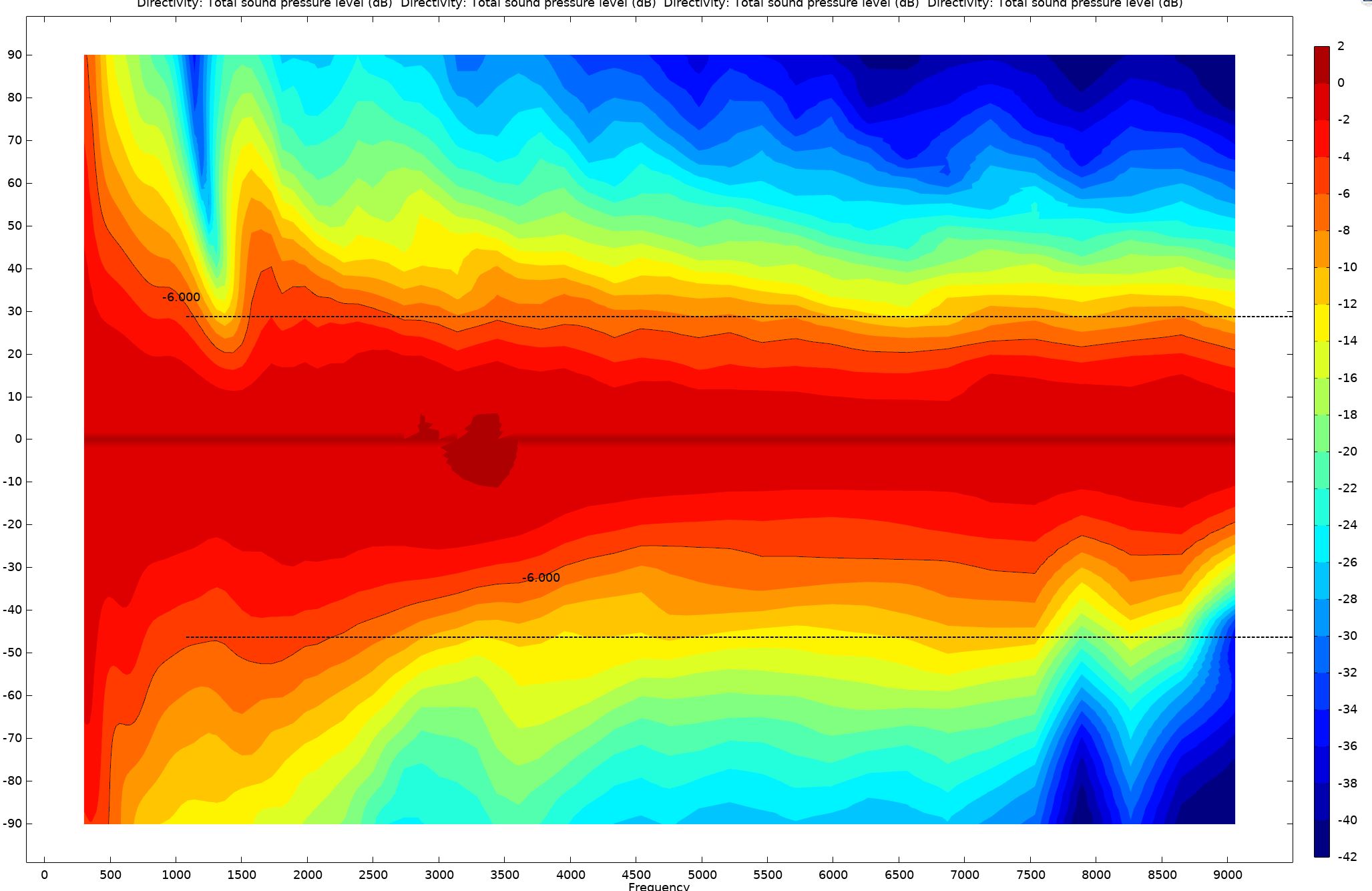

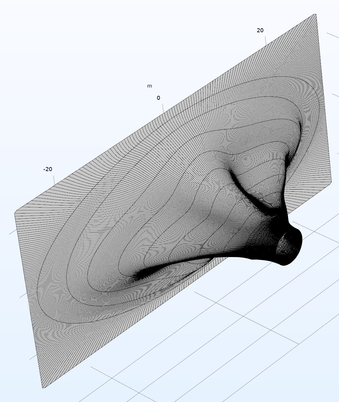

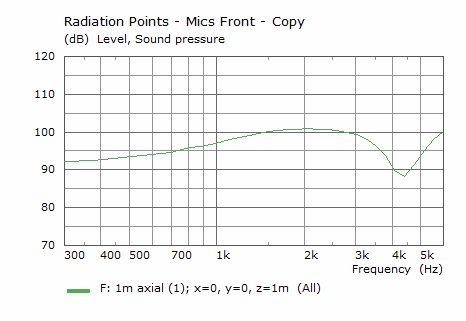

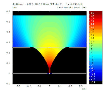

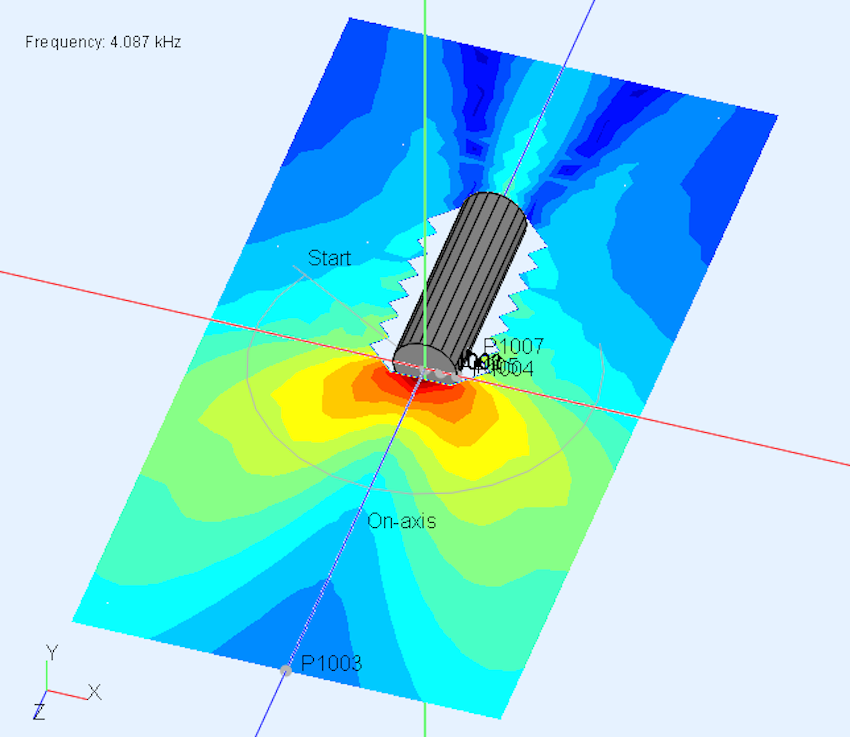

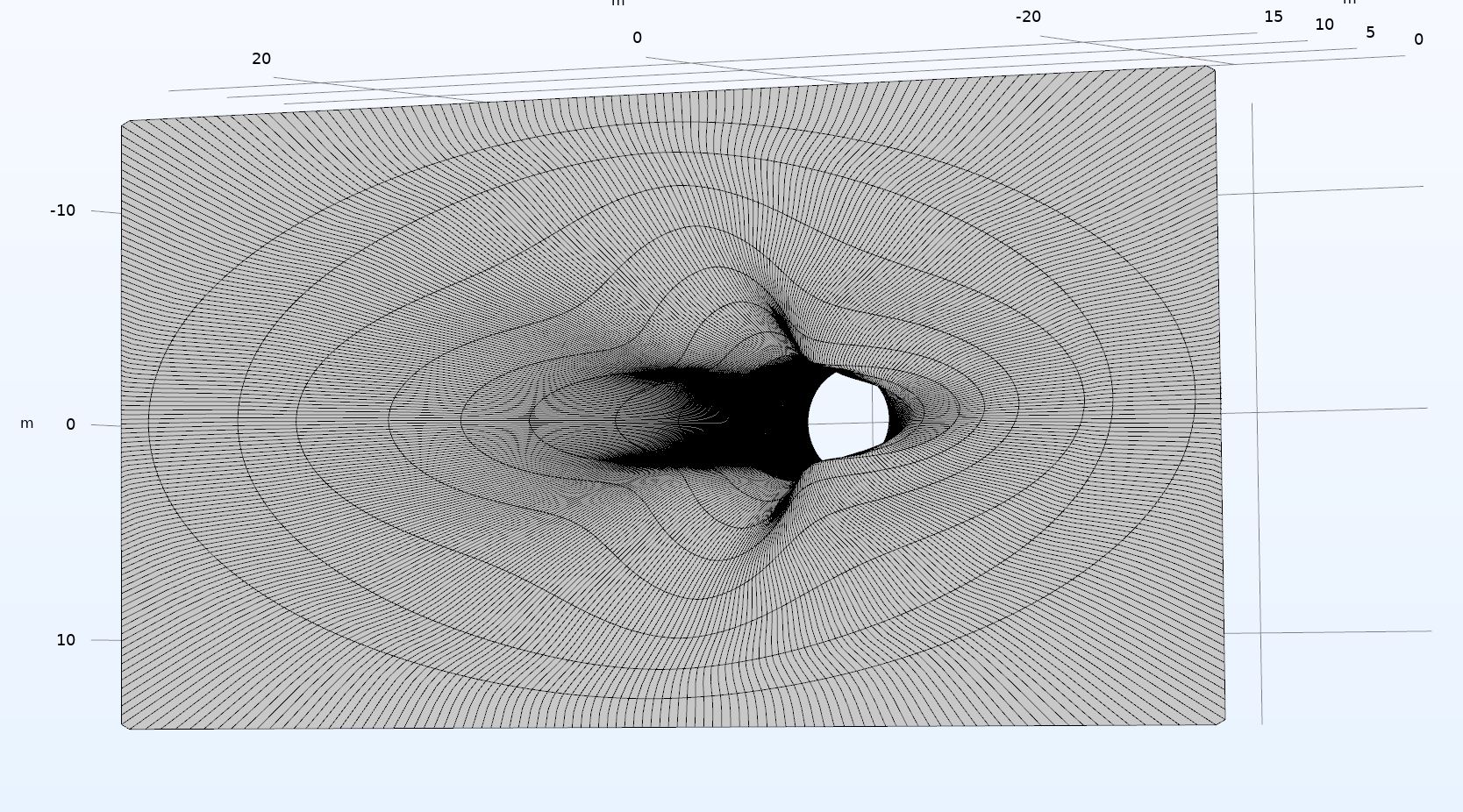

    Ich hab mich doch mal zu einer 3D Simulation hinteißen lassen. Leider packt mein Recchner bei vernünftigem Meshing nur 10 kHz als obere Grenzfrequenz, aber ein paar Aussagen sollten sich schließen lassen. Erstmal das Modell:
    https://www.diy-hifi-forum.eu/forum/...5&d=1696864197
    -Frontansicht
    Ich habe an ein paar Parametern gedreht und die Flächenverteilung erfolgt nun entwas sanfter. Das wird man von Horn zu Horn einstellen müssen.
    https://www.diy-hifi-forum.eu/forum/...6&d=1696864197
    -Rückansicht
    Hier gibt es nicht wirklich was neues, der Komplett heit halber.

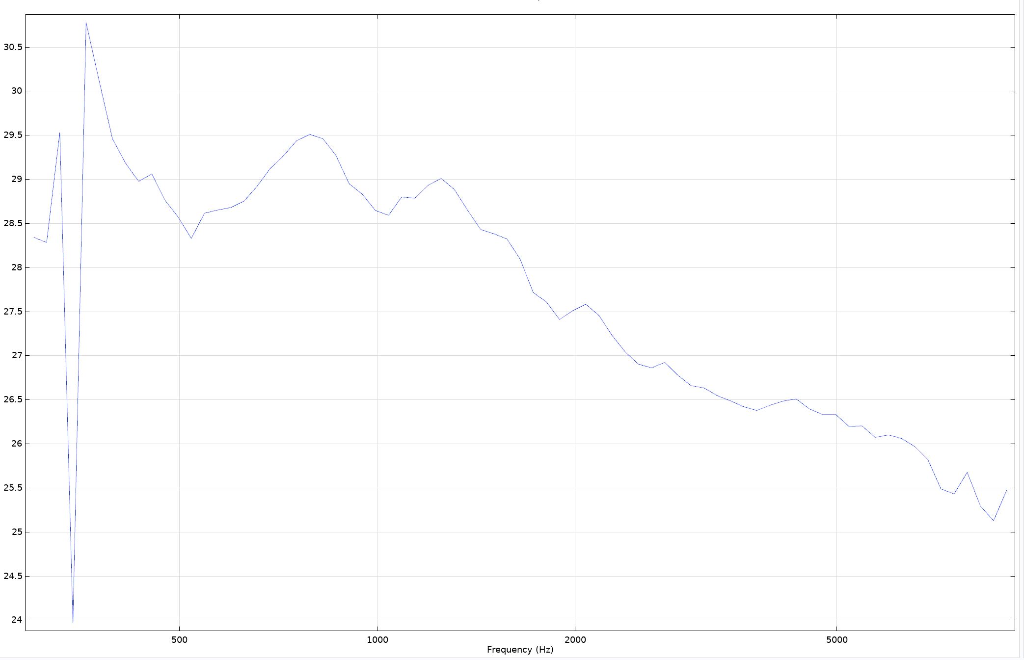

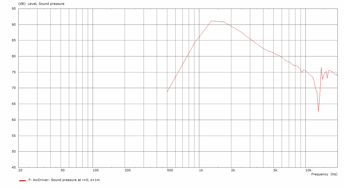

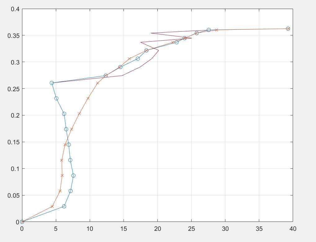

    Am meisten hat mich der Frequenzgang interessiert, da in der flare Rate noch ein mieser sprung drin ist und ich wissen wollte, wie sich das verhält. Hier nochmal die Flare Rate:
    https://www.diy-hifi-forum.eu/forum/...3&d=1696866329
    Rot: Ausgangszustand
    Orange: Target
    Blau: Ausgang
    Das Gezacke am Ende ist schonmal gut weg. Was derzeit nicht behandelt wird, ist der Sprung bei (5:0.25), hier kommen die Profile zusammen. Das hatte ich vorher in der Optimierung drinne, sorgt aber für Probleme in der CAD Umsetzung. Der resultierende Frequenzgang sieht so aus:
    https://www.diy-hifi-forum.eu/forum/...8&d=1696864197
    Die Welligkeit sieht akzeptabel aus. Der massive Einbruch zu Anfang ist n Bock im Modell, der ergibt sonst so garkeinen Sinn.... Das Abstrahlverhalten sieht soweit auch gut aus, nur scheint die Optimierung etwas am eigentlichen Winkel vorbeigeschossen zu sein.... dem sollte ich nochmal nachgehen:
    https://www.diy-hifi-forum.eu/forum/...2&d=1696866329
    Man bedenke, dass die vertikale Kontour nicht für einen Eingangswinkel von 0° berechnet wurde, dass sollte ich nochmal korrigieren. ansonsten:
    -->Treiber Flare Rate
    Ich bin ehrlichgesagt ziemlich beim Stand des DIYaudio Themas, das es sinnvoller ist, das Horn am Anfang und nicht am Ende der konischen Ausgangssektion des Druckkammertreibers anfangen zu lassen. Das bietet bessere HF directivety, kein Problem mit dem Ausgangswinkel, bei meiner Implementierung eh nur in einer Ebene berücksichtbar und die Flare Rate des Treibers ist auch kein Problem mehr. Ich würde mich lieber auf die Gesamtflarerate des Hornes konzentrieren als auf die des Treibers.
    -->Horn Flare Rate
    Ich werde mal versuchen, die Rohdaten etwas zu manipulieren, sprich die Flächen abändern, um die Flare Rate zumindest zu smoothen und dann einen Einsatz in das 2D Modell des Horns bringen welcher den Übergang etwas aussmoothen soll. Ich bin mir unsicher, welchen Einfluss das auf die Directivety haben könnte. Daher bleibt das Horn erstmal unverändert und ich bringe das händisch ein.
    -->Rohrverlängerung für bessere Ladung
    Das sollte ich in 2D untersuchen können indem ich die alte Optimierungsmethode wieder ausgrabe. Ich denke das wird aber mit der Flare rate als Optimierungsmetrik kollidieren. Mal sehen was passiert. Ein Rohrstück einsetzen ist nicht sooo die wissenschaft in dem Script.
    -->Rohdaten neu erstellen
    Die Optimierung hat irgendwie schonmal besser funktioniert bei ähnlichen abmaßen, da aber mit 1" dtatt 2". Das sollte sich so nicht auswirken. Ich werde also neue Kontourdaten generieren und gucken, ob da ein Fehler liegt.

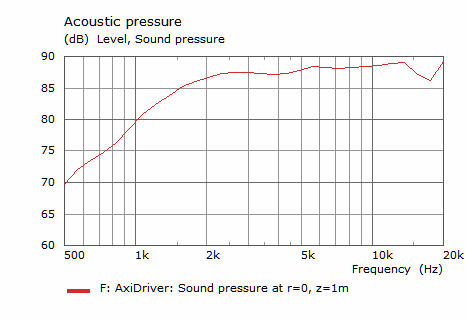

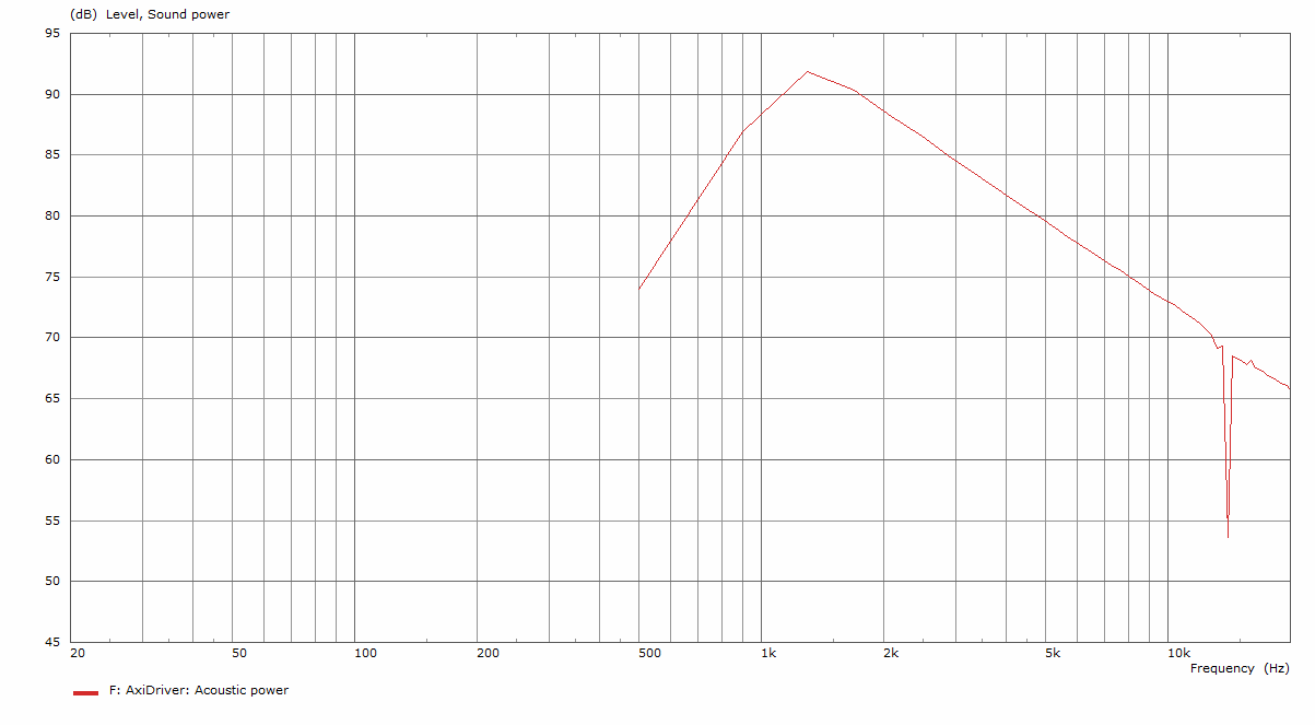

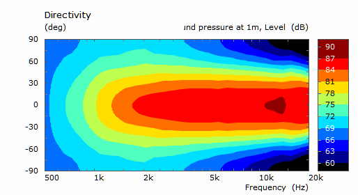

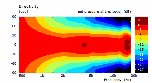

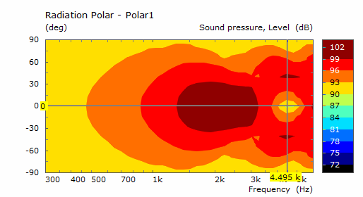

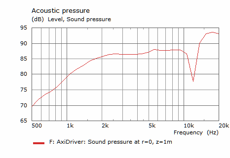

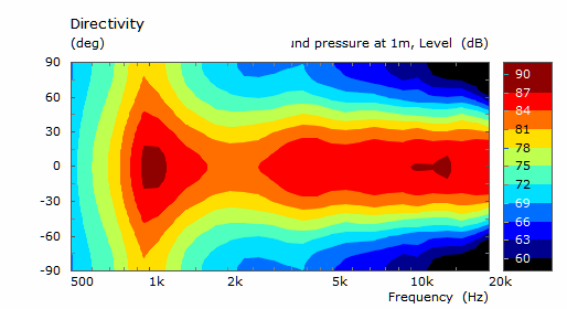

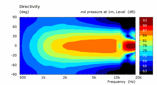

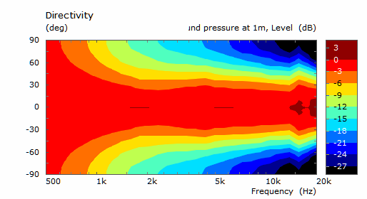

    Mal als zusätzlicher Datenpunkt die Ergebnisse eines recht großen rotationssymmetrischen Waveguides mit Bezier-Kontur, Kontrollpunkte sind
    Axial (mm) Radial (mm)
    -202.1 14.0
    -167.5 14.0
    0.0 81.66
    0.0 181.97
    Edit: Axial 0.0 ist Schallwand
    Das entspricht einem Anfangsöffnugnswinkel von 0° ("senkrecht" bzw "axial" zum Treiber), einem Endöffnungswinkel von 180° ("tangential" zur Schallwand) und einem nominellen Öffnungswinkel von 90° (also recht eng). Treiber war eine 25 mm Kalotte mit 1,5mm breiter Sicke (daher die 14 mm als Radius), simuliert mit AxiDriver, Parameter für den Antrieb der Kalotte hatte ich aus einem Beispielprojekt entnommen.
    Normalerweise sage ich in so einem Fall etwas wie "fresst Staub, ihr Sterblichen!" aber da ist noch was dran zu optimieren. Vor Allem, weil das Ding eigentlich bis 300 Hz runter laden sollte, was es nicht tut :cool:. Da muss ich meine Überschlagsrechnungen wohl noch deutlich optimieren ^^
    Anhang 71897Anhang 71896Anhang 71898
    Links: Frequenzgang auf Achse
    Mitte: Akustische Leistung
    Rechts: normierte Directivity

    Noch eine Frage zu Deinem rotationssymmetrischen Horn:
    -202.1 14.0
    -167.5 14.0
    0.0 81.66
    0.0 181.97
    Zwischen den letzten beiden Werten der Durchmesser (Radien?) müsste sich axial doch noch was tun?

    Nochmal zurück zum geschlossenen Rohr (besser Zylinder) mit Punktschallquelle in Zentrun der runden Schallwand. Die Abstrahlung bei 4kHz sieht so aus:
    https://www.diy-hifi-forum.eu/forum/...2&d=1697055781
    Ich habe hier mit Akabak simuliert, um auch sehen zu können, wie es um das Rohr herum aussieht.
    Der Frequenzgang von 300Hz bis 6kHz in 1m Abstand axial:
    https://www.diy-hifi-forum.eu/forum/...4&d=1697055781
    Ich habe 'nur' in diesem Frequenzbereich simuliert, um die Rechenzeit im Rahmen zu halten. Was ist auffällig? Der einbruch bei etwas über 4kHz (in 1m Entfernung).
    Die Directivity in 1m Entfernung:
    https://www.diy-hifi-forum.eu/forum/...5&d=1697055781
    Auf Achse ist wieder der Einbruch um 4-5kHz zu sehen. Sonst nicht weiter auffällig im betrachteten Frequenzbereich.
    Die normierte Directivity in 1m Entfernung (0°):
    https://www.diy-hifi-forum.eu/forum/...6&d=1697055781
    Der Einbruch ist hier als 'Aufweitung' zu sehen.
    Wie kommt's nun zu dem Einbruch zwischen ca 4 und 5 kHz? Wie lässt der sich mit der Vorstellung der Punktschallquelle erkären?
    Dazu nochmal eine Abbildung der Abstrahlung - hier bei 3,8kHz (würde bei 4-5kHz aber ganz ähnlich aussehen) mit dem Versuch einer Erklärung:
    https://www.diy-hifi-forum.eu/forum/...3&d=1697055781
    Zu sehen ist, dass es auf Achse und unter kleine Abstrahlwinkeln eine Einbruch (bzw. eine Bereich niedrigeren Schalldrucks gibt), zur Seite hin und ca 50° und drumrum einen Bereich mit höherem Schalldruck.
    Für dei Erklärung gehe ich zunächst mal in die Zeitebene, d.h. betrachte, wie lange der Schall (i) von der Punktschallquelle und (ii) von der Sekundärschallquelle (Kante Schallwandfront) bis zu einem bestimmten Punkt im Raum braucht. Ausgerechnet für einen Punkt axial in 50cm Abstand zur Schallwand ergibt sich für die Punktschallquelle ein Weg der Länge L von 50cm. Bis der Schall von der Sekundärschallquelle an diesen Punkt kommt, muss der Schall zunächst von der Punktschallquelle zum Rand laufen (hier L=7,5cm) und dann von dort bis zum axialne Punkt bei 50cm. Das sind 50.559cm, also 0,559cm mehr als die Punktschallquelle. Zusammen ist der zusätzliche Weg also ca 8,06cm. Dies entspricht einem Delay von 0,236ms (Schallgeschwindigkeit).
    Die 0.236ms entsprechen einer Wellenlänge Lambda von 4,24kHz. Bei dieer Frequenz entspricht das Delay (bzw. die Wegstreckendifferenz) einer vollen Wellenlänge,, also 360° Phasendifferenz. 'Eigentlich' müssten sich die Schallwellen bei 360° Verschiebung ja aufaddieren. Da die Sekundärschallquelle aber in gegensätzlicher Phase (180° Differenz) abstrahlt, erniedrigt sich an dem Punkt der Schalldruck.... Ich hoffe das ist nachvollziehbar.
    Obacht: Die Sekundärschallquelle (i) nimmt ihre Energie aus dem bei ihr ankommenden Schall der Punktschallquelle, (ii) ändert die Frequenz der ankommenden Pirmärschallquelle nicht, (iii) bewirkt aber eine Phasenverschiebung.
    Der Schalldruck bei der Überlagerung der Schallquellen im Raum wird nicht 0, da die Sekundärschallquelle ja nur einen Teil der Schallenergie in diese Richtung abstrahlt (ein Teil beugt sich ja auch um das Gehäuse nach hinten). Wenn ich die 0.6 (siehe oben) mal übernehme, sieht das für die Überlagerungen von zwei Sinusqellen geicher Frequenz, unterschiedlicher Amplitude und 180° Phasenverschiebung) dann so aus:
    https://www.diy-hifi-forum.eu/forum/...7&d=1697055829
    Eben eine Abschwächung. Bei einer gleichphasigen Überlagerung sieht das so aus:
    https://www.diy-hifi-forum.eu/forum/...8&d=1697055829
    Das passiert dann (wieder geometrisch über die Wegstrecken und damit verbunden realtiven Zeitverzögerungen berechnet) ungefähr in Winkeln um 50° zur Seite. Nur die Beispielrechnung für einen Punkt, der 20cm im 55°-Winkel von der Punktschallquelle entfernt im Raum liegt: Weg Punktschallquelle da hin = 20cm. Weg zum Rand =7,5cm plus Rand zum Punkt im Raum = 16,8cm (seitliche Punkte liege näher an der Sekundärschallquelle im Vergleich zur mittigen Punktschallquelle), zusammen also 24,3cm. Die Differenz ist also L=4,3cm. Ich rechne es jetzt nicht nochmal durch, aber das ist ungefähr halb so viel, wie für den axialen Punkt in 50cm Entfernung, also ca. Lambda/2 bei den 4,24kHz. Mit der Phasenverschiebung von 180° der Sekundärschallquelle addiert sich das zu ca. 360° Phasendifferenz, daher addieren sich an dem Punkt die Schalldrücke der Punkt- und Sekundärschallquelle.....
    Das ändert sich natürlich graduell mit den Winkeln (=Wegdifferenzen, d.h. Zeitdifferenzen/Delays) langsam durch den Raum. Und ist natürlich Frequenzabhängig. Daher hier nur die Betrachtung bei 4kHz, wo es für das Beispiel 'passt' und auch im Frequenzgang axial ein Einbruch zu sehen war.
    Wozu das Ganze? Wie schon gesagt, für da Verständnis der Ursachen von 'Fehlern', die durch Schallführungen erzeugt werden - und für dieses Beispiel auch für da Verständnis, warum und wie wir das in welcher Darstellung sehen. Das ist für die Beurteilung von 'Fehlern' von Schallführungen und der Bewertung, wie dramatisch diese überhaupt sind, hilfreich.
    Das sind Kontrollpunkte einer Bezierkurve. Ich hab mal die Daten für Axidriver angehängt, dann kannst du dir ein Bild von der Kontur machen.
    Mein Generatorprogramm erwartet erstmal ganz klassische Eingaben wie Hals-/Munddurchmesser, Tiefe und nominaler Öffnungswinkel, dazu kommen dann noch Anfangs- und Endwinkel wodurch man den Übergang zur Treiber bzw. zur Schallwand definieren kann. Daraus bastelt sich das Programm dann das Kontrollpolygon (s.o.) und daraus die Bezierkurve.
    Statt Tiefe und Munddurchmesser kann ich allerdings auch die untere Grenzfrequenz eingeben, daraus werden dann Schätzwerte für die beiden Parameter berechnet was, wie man sieht, noch nicht so richtig passt. Da muss ich wohl im Sinne der Experimentalphysik ein paar Zusatzfaktoren einbauen ^^
    Und ich kann stattdessen auch das Polygon direkt eingeben, mit einer (theoretisch) beliebigen Anzahl an Kontrollpunkten. Das habe ich eingeführt mit dem Hintergedanken, erstmal ein Basishorn über Standardparameter zu bauen und dann die Kontrollpunkte zu variieren bzw. - krude Idee - einen weiteren Kontrollpunkt einzubauen, so als eine Art Störer, und dann nur den zu ändern um das Verhalten zu optimieren.
    Das muss ich aber noch genauer schauen ob es klappt.

    mich hat das nicht in Ruhe gelassen, dass die Optimierung so am Ziel vorbeiballert. Also hab ich eine alte Zielfunktion rausgekramt, die zwar noch nicht so ganz finegetuned ist, aber zumindest in den einzelnen Ebenen auch die angepeilten Winkel trifft. Die Kontouren werden nur Arg beulig, aber seht selber:
    https://www.diy-hifi-forum.eu/forum/...0&d=1697129272
    https://www.diy-hifi-forum.eu/forum/...1&d=1697129272
    Das Horizontale Profil ist wesentlich kürzer als vorher. Ansonsten finde ich die Form ganz gelungen. Die ausbeulungen treten bei höheren Iterationszahlen auf. Ich müsste mich eigentlich mal daneben setzen und gucken, wann das auftritt, hatte aber noch kleine Zeit/Muße so lange aus zu harren =D Mit diesem Waveguide werd ich jetzt eine 3D Simulation fahren (Wahrscheinlich morgen Abend dann mehr) und dann mal versuchen, wie sich das mit eine Verlängerung verhält und wie ich die einsetzen will(einfach nur ein Rohr oder den Volumenverlauf schon optimiert und wenn ja, auf ganzer Länge oder nur das Horn?).

    Freut mich das es gefällt und danke =) Ja, das Ergebnis soll realisiert werden. Eine erste Überprüfung gab es übrigens schon in #490, dass Ergebnis ist zwar noch nichts, was ich als final nehmen würde, es deckt sich aber mit der Simulation, was mich positiv stimmt. Das reale Treiberverhalten bei einem CD Treiber kann das aber natürlich noch verhageln.

    Sieht abgefahren aus, ein wenig wie das Horn in der JBL M2, nur extremer.

    Zunächst eine Axi-Driver Simu mit den von Dir gegebenen Konturdaten und mit einer flachen Membran mit D=28mm. Sieht so aus:
    https://www.diy-hifi-forum.eu/forum/...2&d=1697133280
    Der Frequenzgang in 1m Entfernung:
    https://www.diy-hifi-forum.eu/forum/...3&d=1697133280
    Was fällt auf? Ich habe andere TSP verwendet, daher der flache Verlauf. Und der schmale Einbruch bei ca 13kHz fehlt. Kein Wunder, ich hab ja ne ideale, flache Membran simuliert.
    https://www.diy-hifi-forum.eu/forum/...4&d=1697133280
    Sieht etwas anders aus, da ich gewohnheitsmäßig meine 30dB / 3dB-Skalierung verwendet habe. Kann das ggf. nochmal mit 50dB Scale anschauen, aber denke es passt.
    Die sehr gleichmäßige Abstrahlung der Kontur ist tatsächlich saugut. Hut ab!
    Was passiert, wenn ich nun anstelle der flachen Membran eine Kalotte mit D=28mm und H=1cm simuliere? Das sieht so aus:
    https://www.diy-hifi-forum.eu/forum/...4&d=1697133436
    Der Frequenzgang 1m:
    https://www.diy-hifi-forum.eu/forum/...5&d=1697133436
    Da ist der Einbruch bei ca. 12 kHz, der ähnlich auch bei Deiner Simu zu sehen ist. Dazu, d.h. nicht-ideale Treiber und deren Anpassung, ebenfall in einem späteren Beitrag mehr. Aber man sieht ganz gut den Einfluß des Treibers, bzw. dessen Membrangeometrie.
    Die Directivity 1m:
    https://www.diy-hifi-forum.eu/forum/...7&d=1697133436
    Auch hier ist prima der Einbruch auf Achse zu sehen, sowie Einschnürung de Abstrahlverhaltens darüber, ähnlich wie in Deiner Simulation.

    Und die Directivity 1m:
    https://www.diy-hifi-forum.eu/forum/...2&d=1697133395
    Ebenfalls gut zu sehen, die 'TML-Reso' 1kHz. (Dank an 3ee für die Rückmeldung dazu).

    Hier zur Vervollständigung das auf 0° normierte Abstrahlverhalten vom JFA-Horn ohne und mit der 5cm Halsverlängerung.
    Ohne die Halsverlängerung:
    https://www.diy-hifi-forum.eu/forum/...5&d=1697133280
    Und plus 5cm-Rohr am Horn-Hals:
    https://www.diy-hifi-forum.eu/forum/...3&d=1697133395
    Das Abstrahlverhalten ist weitgehend identisch, was ja bei gleicher Kontur auch Sinn macht... Also passt zu Deinen Ergebnissen. :prost:
