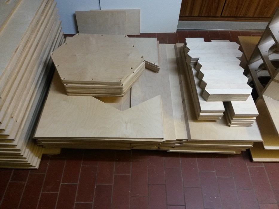

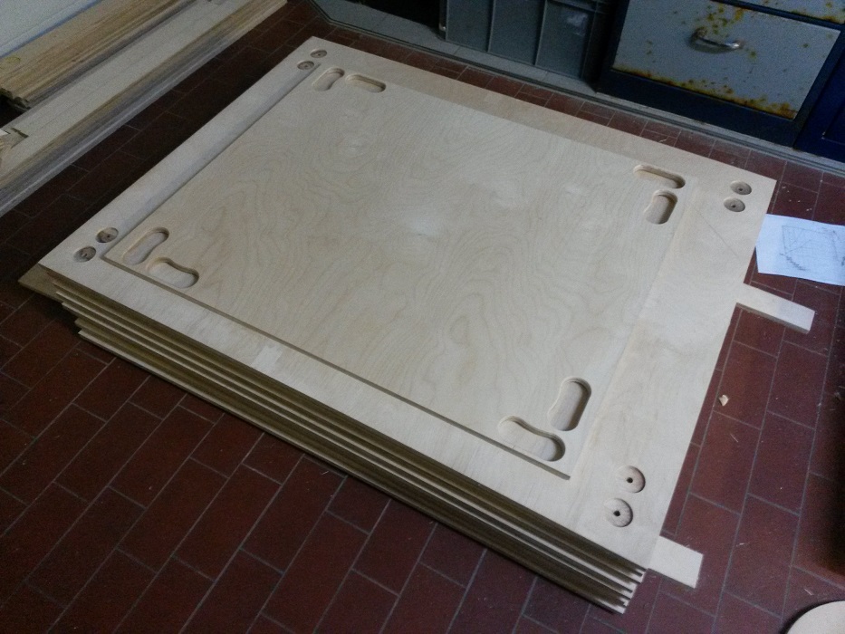

    Heute hat der Zuschnitt der letzten kleinen Stücke leider nicht geklappt, dafür hab ich aber, da der Hänger nicht griffbereit war, erfolgreich mein Auto tiefergelegt:
    http://www.diy-hifi-forum.eu/forum/p...ictureid=18303
    http://www.diy-hifi-forum.eu/forum/p...ictureid=18304
    http://www.diy-hifi-forum.eu/forum/p...ictureid=18305
    So sah im Vergleich dazu der vordere Radkasten aus:
    http://www.diy-hifi-forum.eu/forum/p...ictureid=18306

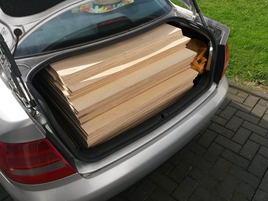

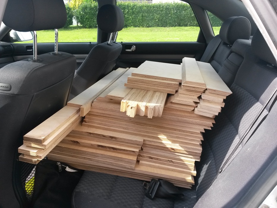

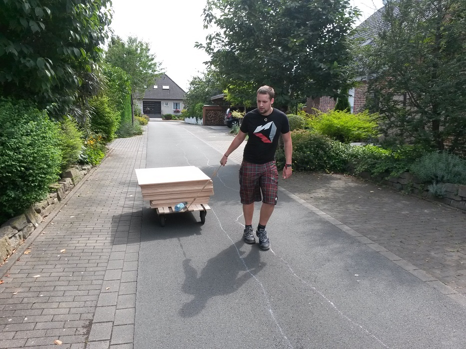

    Morgen werden dann noch Deckel, Boden und Rückwände aufgrund der Größe per Wagen die 1,5km rübergeschleift, da hatte ich bei dem Wetter heute echt mal so gar keinen Bock drauf.. :thumbup:

    Heute hab ich das perfekte Workout betrieben:
    http://www.diy-hifi-forum.eu/forum/p...ictureid=18308
    Lecker lecker ~265 kg einmal quer durchs Dorf geschleppt.. :D

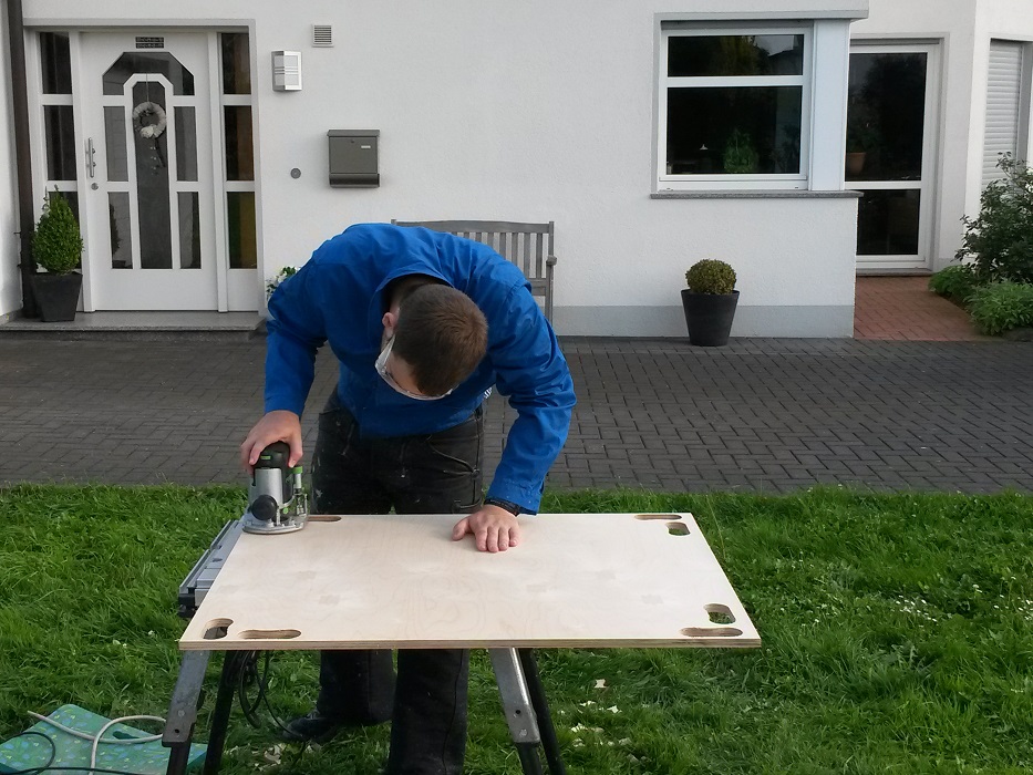

  • 09.08.2014, 20:50
    dommii

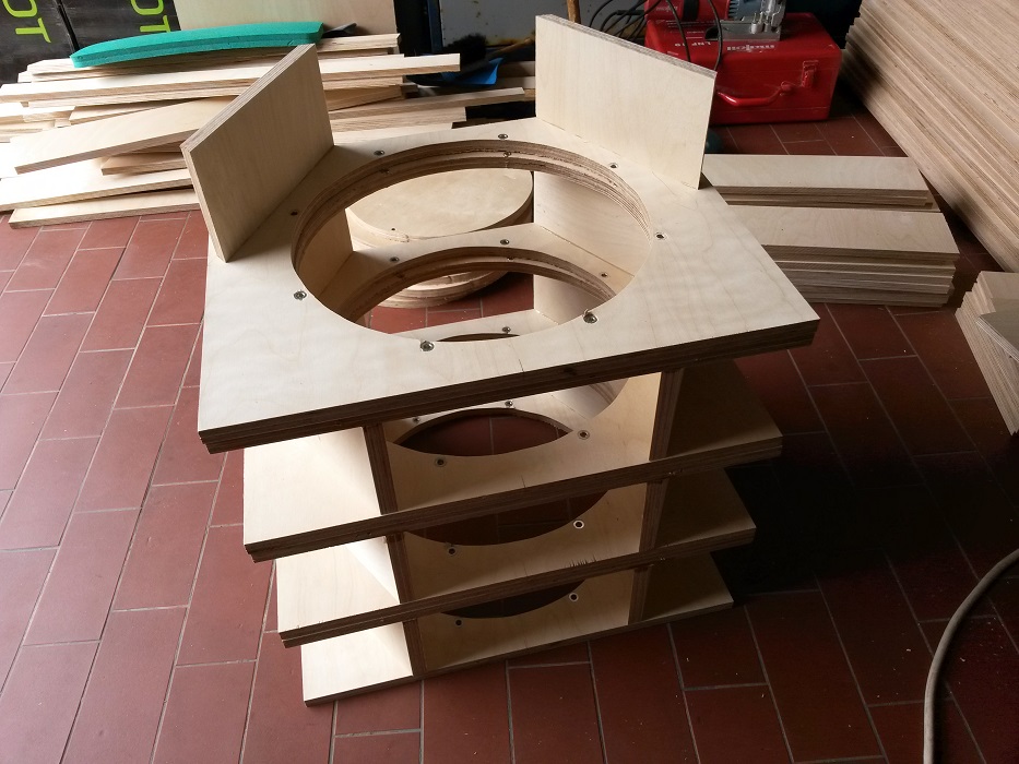

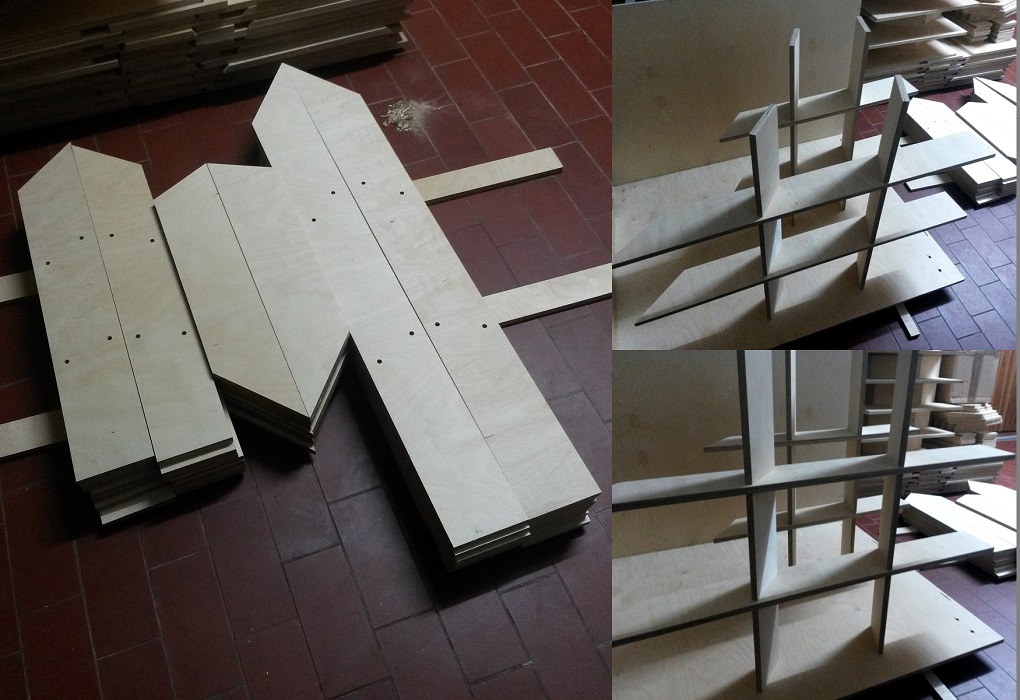

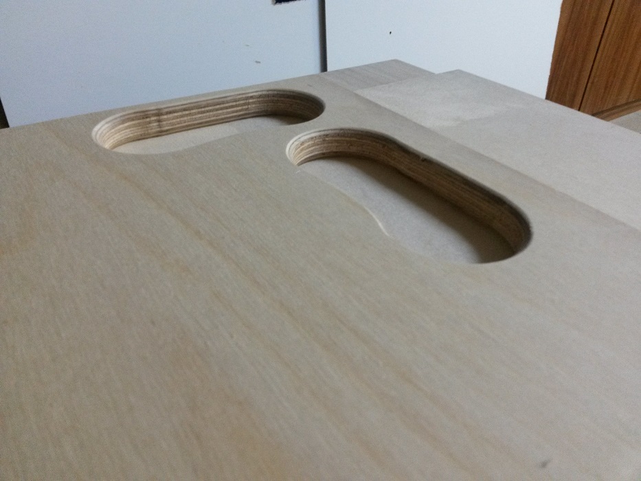

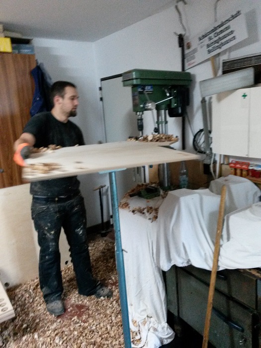

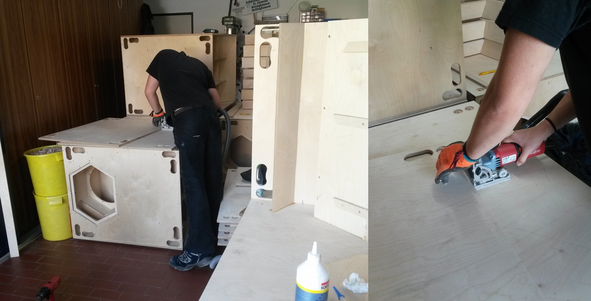

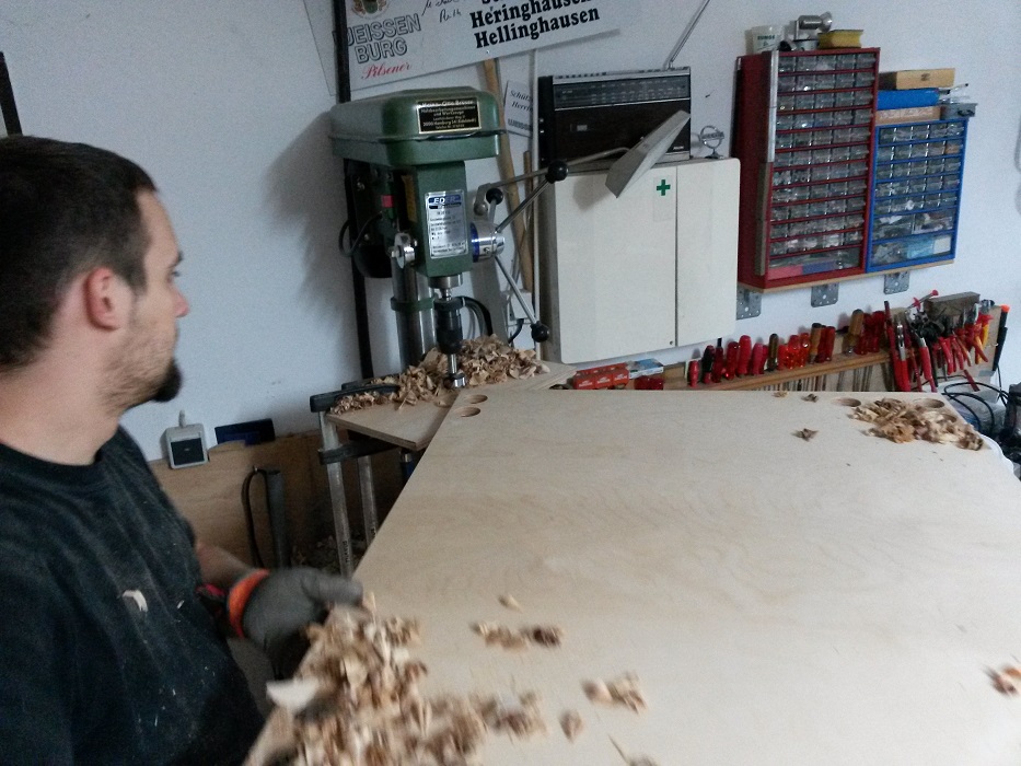

    Heute ging in der heimischen Werkstatt ganz schön Aktion los:
    http://www.diy-hifi-forum.eu/forum/p...ictureid=18412
    Mit schwerem Gerät...
    http://www.diy-hifi-forum.eu/forum/p...ictureid=18413
    ...wurde den Seitenwänden zu Leibe gerückt.
    http://www.diy-hifi-forum.eu/forum/p...ictureid=18414

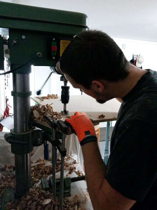

    Der nach einem Brüllanfall weil wegen doofer Lochsäge angeschaffte 45er Forstner durfte dann auch ganz schön was wegknacken...
    http://www.diy-hifi-forum.eu/forum/p...ictureid=18416

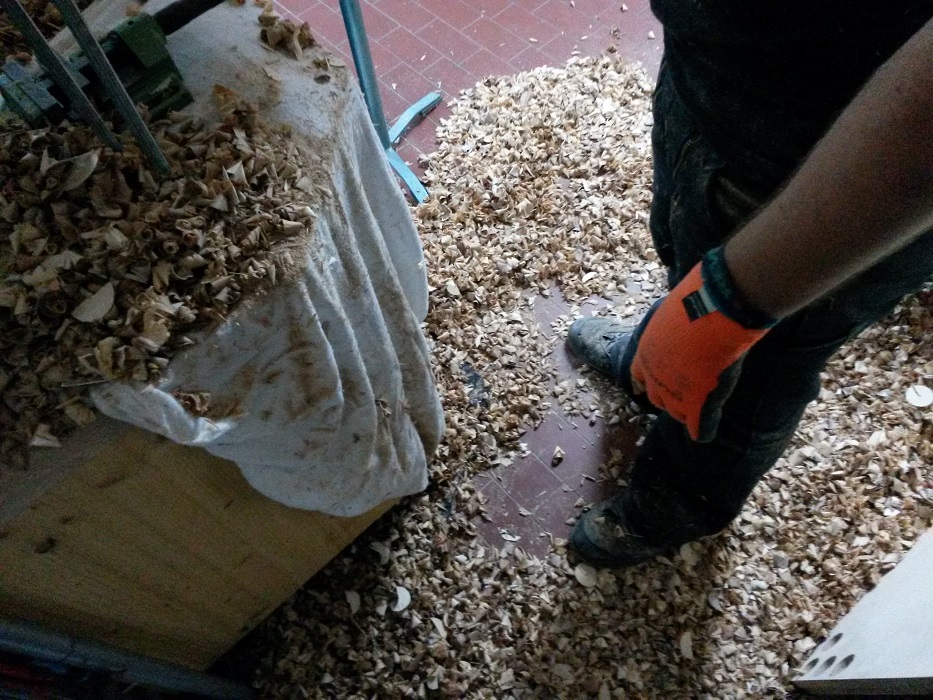

    ...256 Löcher um genau zu sein, was dementsprechend viele Späne ergab... :thumbup:
    http://www.diy-hifi-forum.eu/forum/p...ictureid=18415

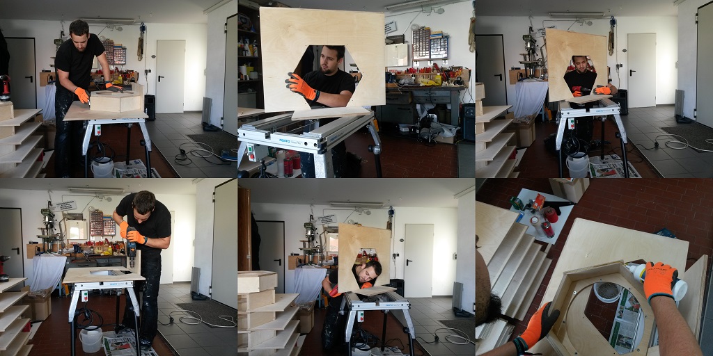

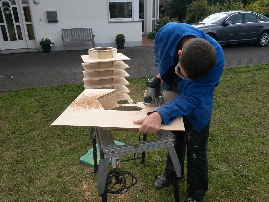

    Danach ging es nach draußen, Stichsäge, Holzraspel und Oberfräse langten anständig zu:
    http://www.diy-hifi-forum.eu/forum/p...ictureid=18417
    Das Ergebnis nach 8 Stunden Teamwork mit Frauchen inklusive zwei Shoppingtrips nachem Baumarkt waren denn 16 Seiten mit je 8 sauber gerundeten Griff-Fräsungen, 128 abstrakte-Kunst-Designer-Bäumchen und knappe 60l Späne:
    http://www.diy-hifi-forum.eu/forum/p...ictureid=18421

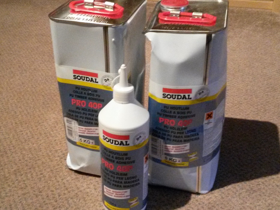

    Dadrüber hinaus ist heute der Leim gekommen:
    http://www.diy-hifi-forum.eu/forum/p...ictureid=18422
    10,75kg bester Soudal PRO 40P warten nu auf die Verarbeitung.. :prost::prost:

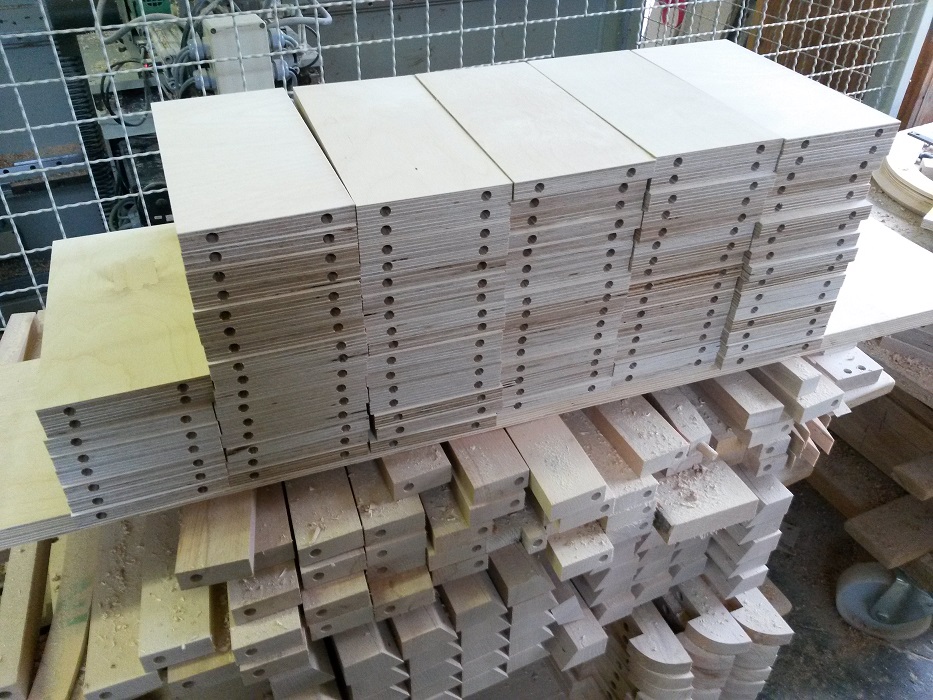

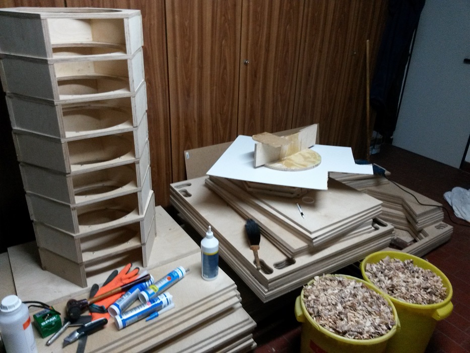

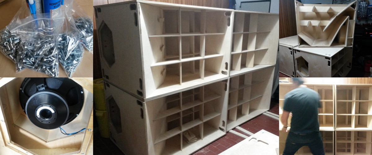

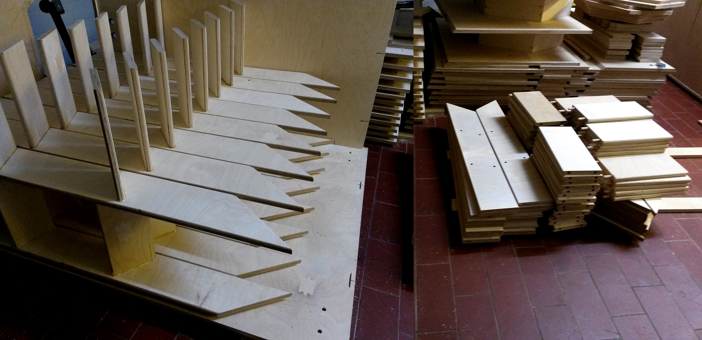

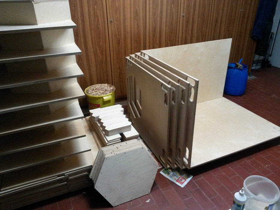

    Heute etwas mehr Bildmaterial nach Feierabend. Auf Deckel und Boden wurden die Innereien angezeichnet und entsprechend der Verwastelungsreihenfolge sortiert. Unten liegen abwechselnd Deckel und die Seite ohne Serviceklappe...
    http://www.diy-hifi-forum.eu/forum/p...ictureid=18531
    ...dadrüber je Boden, Rückwand und Serviceklappenseite...
    http://www.diy-hifi-forum.eu/forum/p...ictureid=18532
    Daneben wurden die Eingeweide passend sortiert um immer eine fertig zu bauen...
    http://www.diy-hifi-forum.eu/forum/p...ictureid=18533
    ...und zu guter letzt der obligatorische, aber nicht mehr schiefe Turm mit gestutzten Flügeln und teilweise schon angeleimter erster Hornwand...
    http://www.diy-hifi-forum.eu/forum/p...ictureid=18534
    Wer aufgepasst hat wird bemerkt haben das sich die Bretters vermehrt haben, heute wurden die Latten für die Befestigung der Serviceklappe geschnitten:
    http://www.diy-hifi-forum.eu/forum/p...ictureid=18535
    Dann noch ein paar Details...
    http://www.diy-hifi-forum.eu/forum/p...ictureid=18536
    http://www.diy-hifi-forum.eu/forum/p...ictureid=18537
    ...und das war's erstmal. :thumbup:

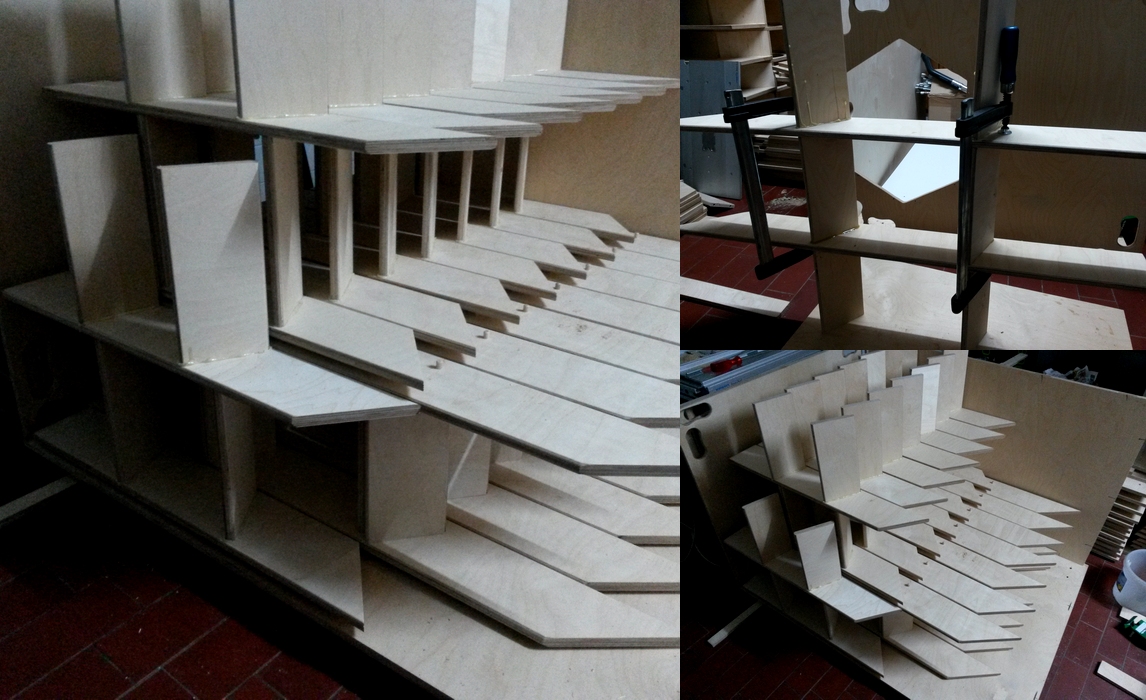

    Also die Anläufe sind heute fertig geworden
    http://www.diy-hifi-forum.eu/forum/p...ictureid=18582
    und sie wachsen in die Höhe..
    http://www.diy-hifi-forum.eu/forum/p...ictureid=18583
    :thumbup::thumbup:

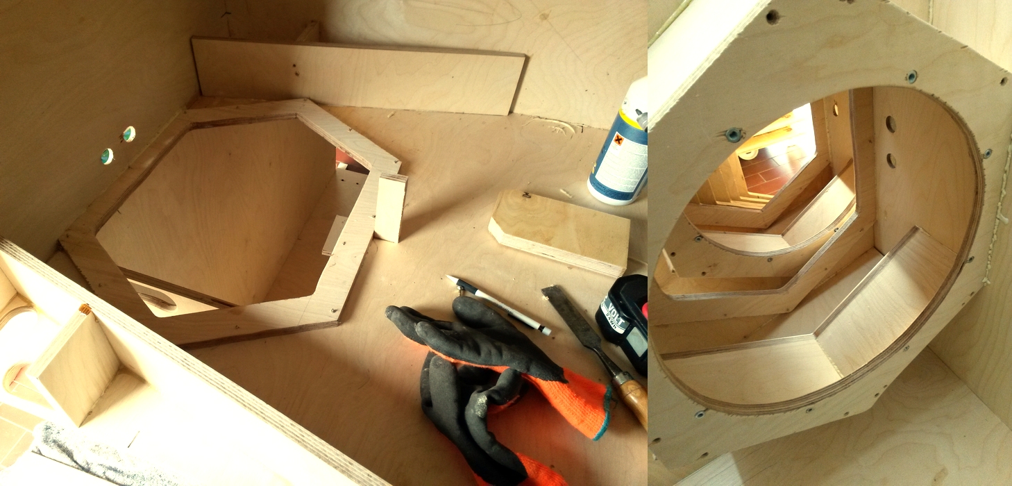

  • 21.08.2014, 23:01
    dommii
    Die Anläufe wurden noch mit Bündig- und Radienfräser versäubert...
    http://www.diy-hifi-forum.eu/forum/p...ictureid=18600

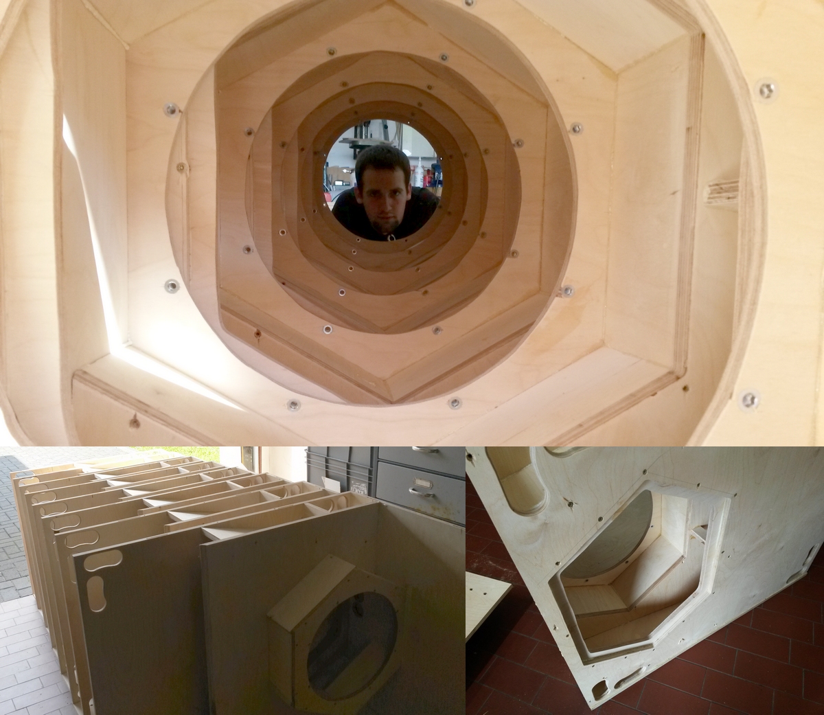

    ...und langsam aber sicher wird das ganze ziemlich dreidimensional
    http://www.diy-hifi-forum.eu/forum/p...ictureid=18601
    http://www.diy-hifi-forum.eu/forum/p...ictureid=18602
    Ich hoffe es gefällt.. :cool:

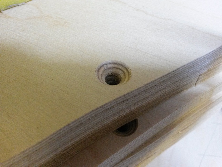

    Also ich finde die Arbeit hat was meditatives, 199,07m Radien sind gefräst, 128 Dübel gesteckt und die ersten Streben zusammengefügt..http://www.diy-hifi-forum.eu/forum/p...ictureid=18630
    ..allerdings hast du mit dem logistischen Problem recht, das wird ganz schön eng.. :D:D

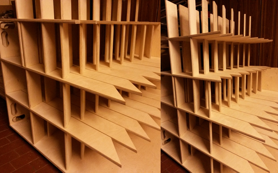

    trotz Sonntag ein wenig geschafft - die erste Verstrebung ist komplett, der Rest wartet in Reih und Glied auf den Mittelteil :cool:
    http://www.diy-hifi-forum.eu/forum/p...ictureid=18646
  • 25.08.2014, 22:36
    dommii
    Die Verstrebungen sind fertig...
    http://www.diy-hifi-forum.eu/forum/p...ictureid=18662
    ...macht das Logistikproblem aber auch nicht einfacher :D

    alle acht auf gleichem Stand, die Serviceklappenrahmen fertig und eine Abart des Jengaturms kreiert :D
    http://www.diy-hifi-forum.eu/forum/p...ictureid=18683

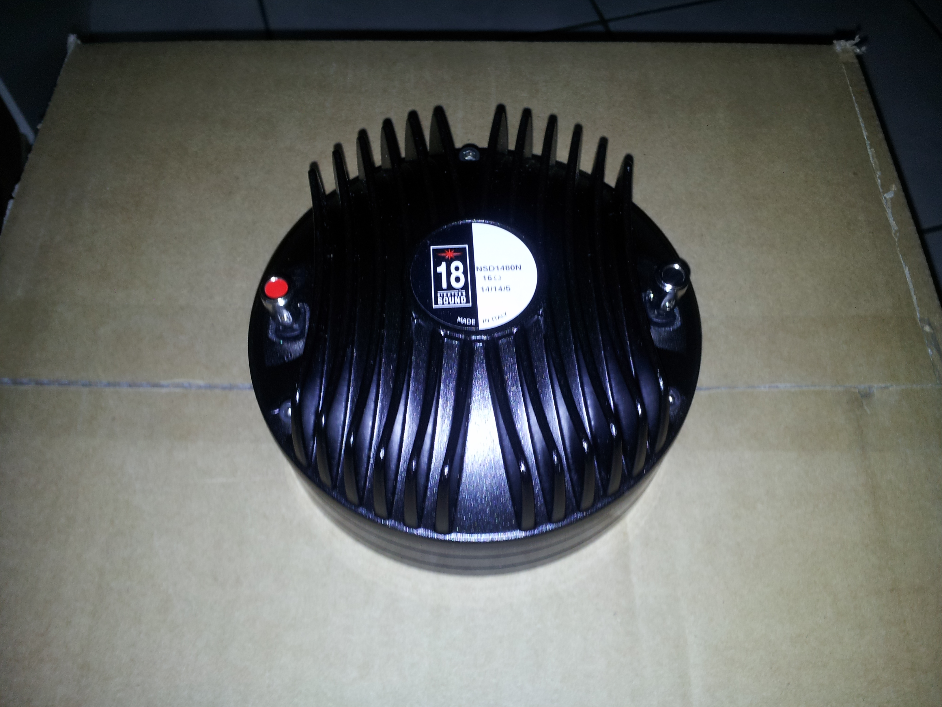

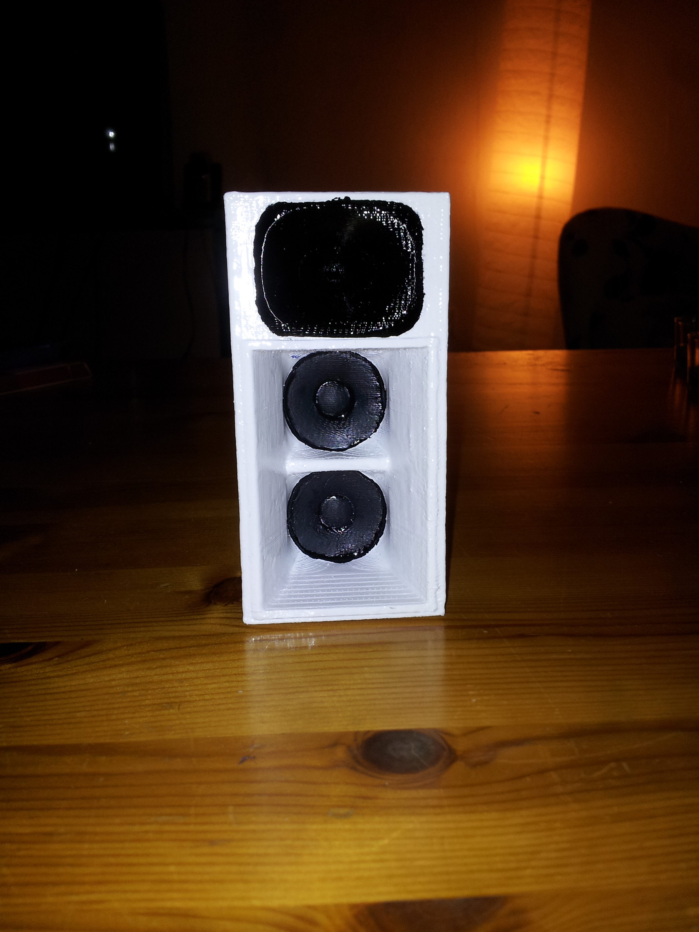

    diverses Befestigungsmaterial geshoppt, einen 15-35 fertiggestellt und erfolgreich zur Hintergrundbeschallung in Betrieb genommen, den Rest des ersten Stacks auch schon ziemlich weit geschafft und einmal gestapelt um einen optischen Eindruck zu bekommen - ziemlich erfolgreicher Tag :)
    http://www.diy-hifi-forum.eu/forum/p...ictureid=18766

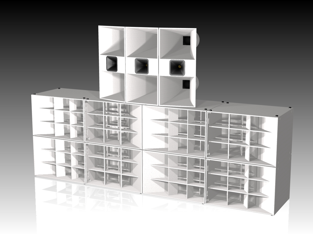

    Für alle, die nicht nach Duisburg kommen - oder auch die, die die kleinen mehrfach hören wollen - gibt es am Donnerstag den 11.09.2014 ab 18:00 das erste große Anrauchen im Eibenweg 4 im schönen Erwitte. Hierzu sind potentielle Interessenten, Musikbegeisterte und andere Verrückte gerne eingeladen!
    Neben qualitativ ansprechender Beschallung mit ausgewähltem Musikmaterial steht viel Fachgesimpel wie auch Smalltalk auf dem Tagesplan. :cool:

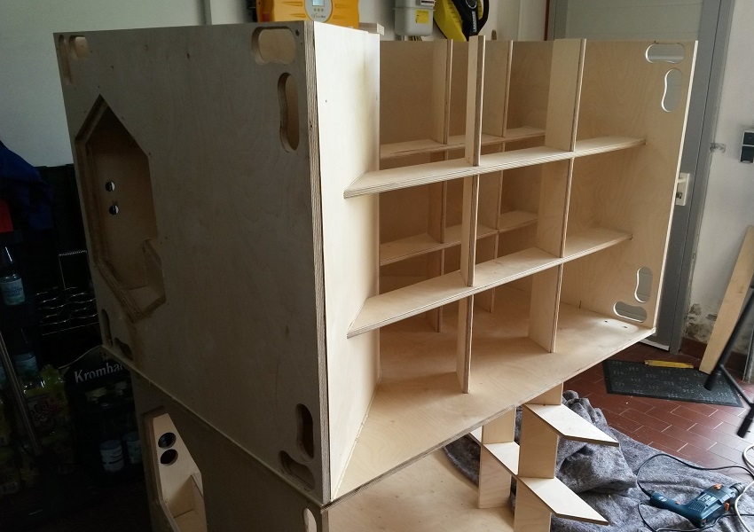

    Danke danke! Wenn man bedenkt das links noch zwei weitere stehen wird das langsam aber auch echt kuschelig.. :D
    http://www.diy-hifi-forum.eu/forum/p...ictureid=18779
