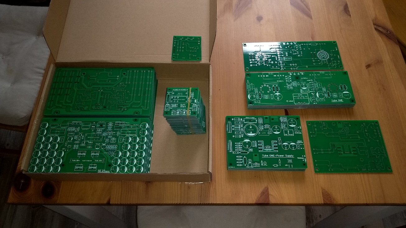

    Baufortschritt:
    Anhang 71701Anhang 71702
    Die TubeOne könnte noch vor oder auf dem FFE fertig werden.
    Bei den Endstufen dauert das wohl noch länger, da ich heute noch 4 Kondensatoren nachbestellen musste.
    Ganz grausig: mein tolles altes bleihaltiges Lötzinn ist fast aufgebraucht. Das Bleifreie ist gewöhnungsbedürftig.
    Grüße Hartmut

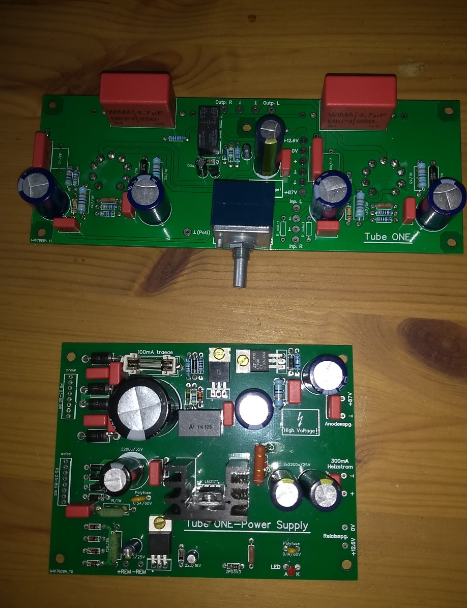

  • 12.10.2023, 21:41
    dy1026u
    meine TubeOne läuft seit 15 Minuten und schickt schöne Töne zur TIP41/42 Endstufe.
    Anhang 71938
    Ich konnte es nicht erwarten, daher noch ohne Eingangswahlschalter.
    Anhang 71939
    Grüße Hartmut

    Werden wir einen FFT zu sehn bekommen?
    Mich interessiert wie rauscharm der Preamp wirklich ist.
    Herr Buscher meinte weit besser als man in der Praxis benötige.
    Ob der die -140dBV Marke knacken wird?
    gruß
    josh
