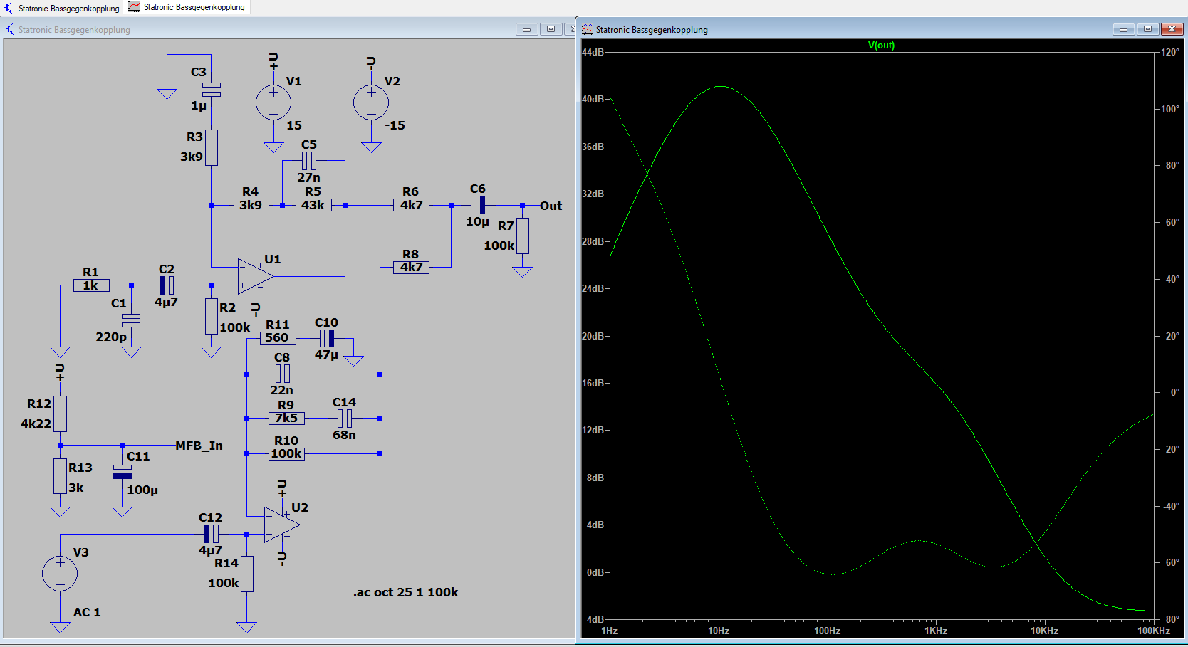

    War auch in der Zwischenzeit nicht faul und habe mal die beiden Schaltung die mir der Klaus geschickt hatte in LT-Spice gehackt.
    Die Elektor-Schaltung ( Link zum Artikel findet ihr ein paar Seiten vorher):
    Anhang 71296
    und dann noch aus den Statronic-Unterlagen:
    Anhang 71296
    Elektor hatte da einen selbstgebauten Aufnehmer im Einsatz, Statronic arbeite mit dem 8'' Philips.
    Für mich sehr nah beieinander.

  • 21.08.2023, 15:54
    Hi Thomas,
    da du zweimal die statronik-variante zeigst, sogar völlig identisch ;).
    Was hast du als Sensorsignal amgesetzt? Mit Lautsprecher ergibt sich im zu kleinen Gehäuse mit hoher Güte ein gewaltiger Peak, der dann mit wachsenden loop-gain immer mehr glatt gezogen wird.
    Falls du Lust zum Spielen hast: Es gibt ein 7" Chassis in einer Testbox und eine Statronic-Schaltung mit Netzteil, kann ich einpacken.
  • 21.08.2023, 19:14
    ThomasF
    Hi Thomas,
    Asche auf mein Haupt, hier der Vergleich, sogar mit gleicher Skalierung, also delta dB und delta °.
    Anhang 71310
    Und das mit den Anhängen für LT Spice habe ich dadurch gelöst, das ich die Endung auf .pdf gesetzt habe.
    Also runterladen und Endung auf .asc setzten.Anhang 71311Anhang 71312
    Sinus mit konstanter Amplitude. Was der TT macht, bzw. der Sensor steht auf einem anderem Blatt. Es geht erstmal um den Vergleich der beiden Schaltungen.
    Danke, vielleicht später.

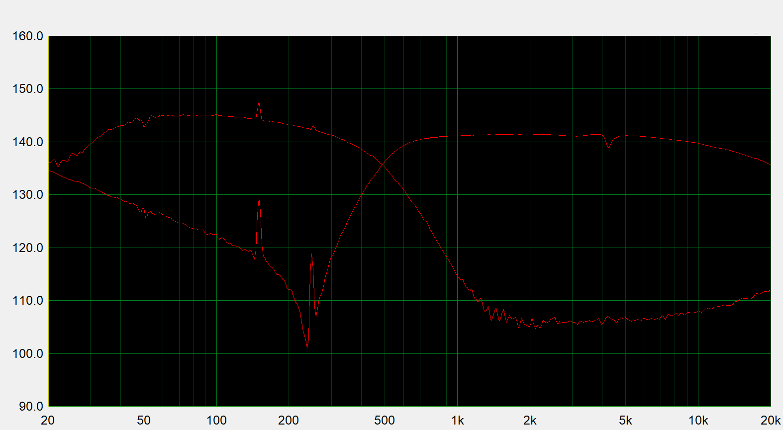

    die beiden Vintage Philips RH 532 Lautsprecher waren letzte Woche beim Interview. Ergebnis :(, aber seht selbst:
    Anhang 71558
    Massive Überhöhung mit etwas über 6dB im MT-Bereich. Gleichheit ist Anders.
    Wir haben dann noch die Enzelchassis vermessen, die waren es nicht, der böse Bube heißt : Elektronik.
    Mit diesem Ergebnis habe ich dann heute (endlich) meine ersten Messungen mit Arta an der Elektronik durchgeführt. Die Lautsprecher sind durch 8Ohm Widerstände ersetzt. Spanungmessung über die Widerstände.
    Einschub:
    Dieser Lautsprecher hat 2 Endstufen.
    Endstufe 1 ist nur für den Tieftöner zuständig. Trennung nach oben über elektronischer Frequenzweiche (eFW) bei etwa 500Hz mit 18dB/Okt..
    Endstufe 2 versorgt Mittel- und Hochtöner. Trennung nach unten mit 500Hz und 18dB/Okt. Zwischen den beiden Chassis erfolgt die Trennung passiv, also mit L und C bei etwa 3500Hz.
    Die Tieftöner:
    Anhang 71559
    Unauffällig, aber wo kommt der 4,2 kHz Peak her?
    Die Mitteltöner:
    Anhang 71560
    Da gibt es die schon aus der Vermessung an dem kompletten Lautsprechern bekannten Problem. Übergang nach unten mit massive Überhöhung im Übernahmebereich.
    Und den 4,2 kHz Peak sieht man auch hier.
    Hochtöner:
    Anhang 71561
    Unauffällig, mit Problem nach unten wie MT (ob man das hört??)
    Es bleibt etwas zu tun, sind ja keine 2 Wochen mehr bis zum FFE.
    Bemerkungen:
    Vintage ist wenn man 5 Probleme löst und 7 dazu bekommt.
    Die Lautsprecher sind jetzt fast 50 Jahre alt, die Leute wußten auch damals schon wie man Lautsprecher baut.
    Und sie wurden für wandnahe Aufstellung oder für das Regal gebaut. Offen geht gar nicht.

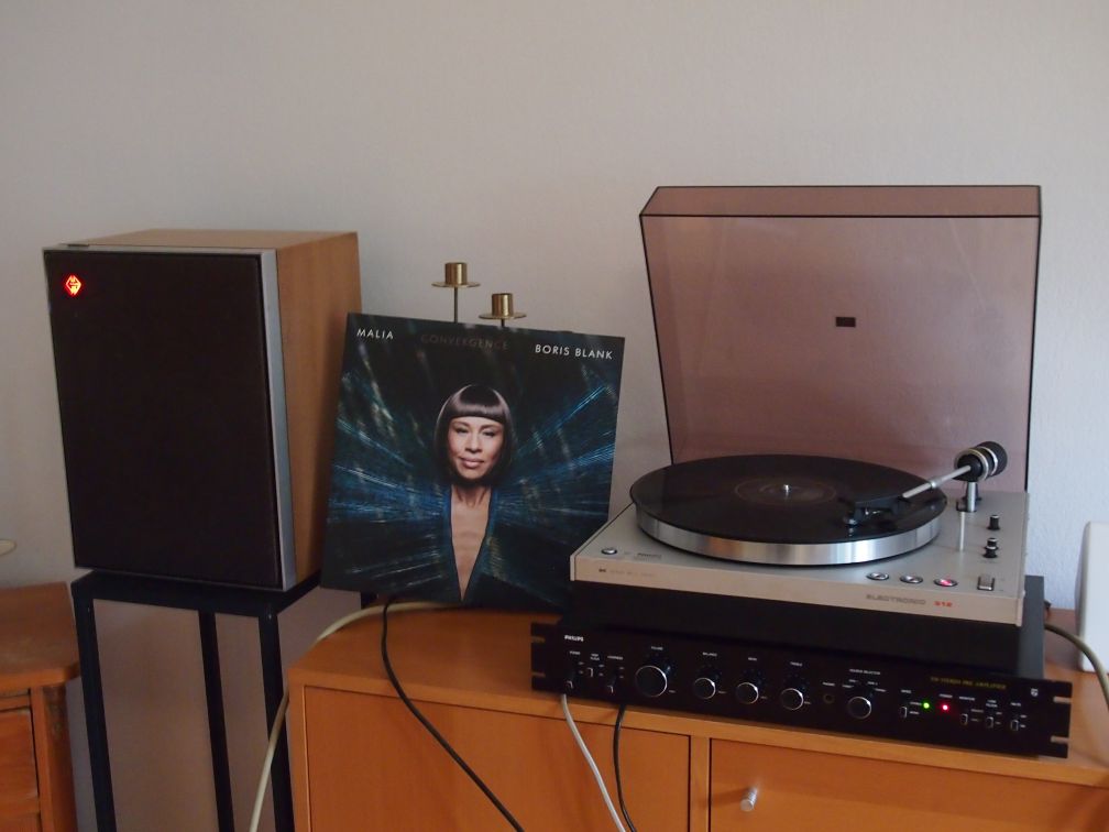

    Noch nen Foto:
    Anhang 71747
