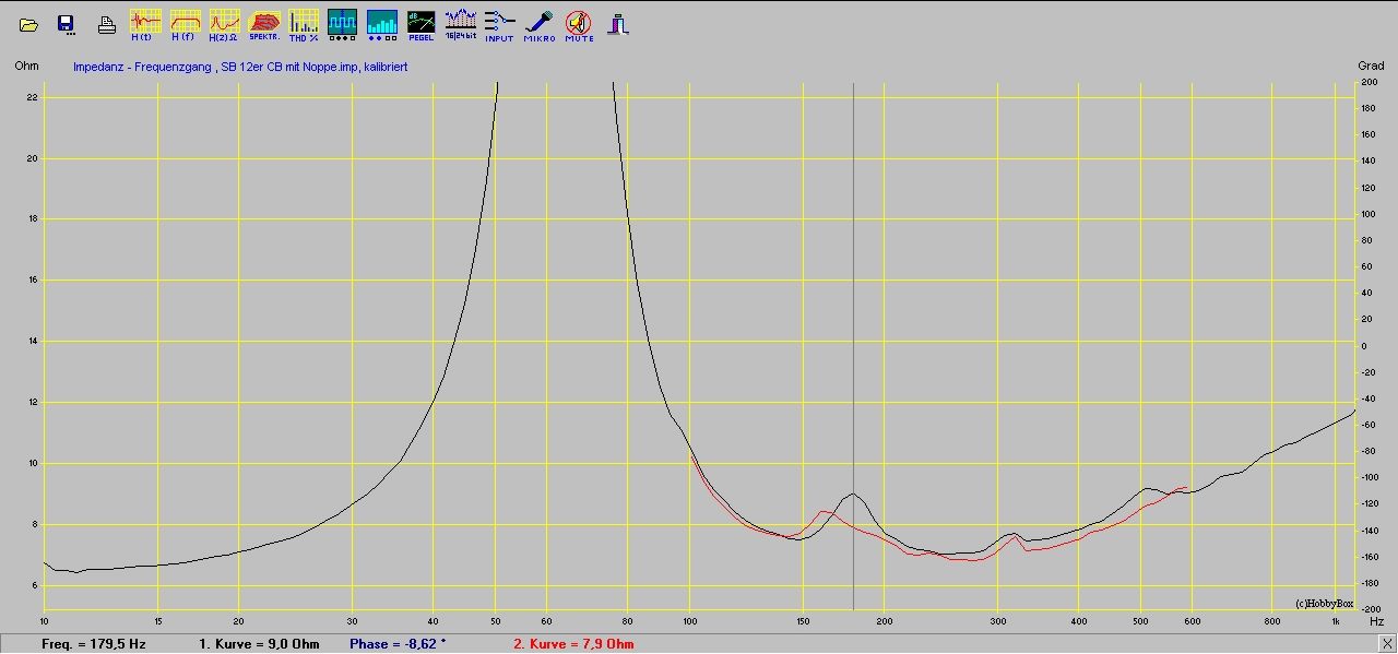

    vorhin habe ich 2 Rohrresonatoren ins Gehäuse gesteckt.....:thumbup:
    Vergleich CB mit Noppenschaum versus BR mit Noppe und 2x IRR:
    https://www.diy-hifi-forum.eu/forum/...4&d=1645558647
    Tuning ist bei 38,5 Hz gelandet, geplant / simuliert war 43 Hz.
    https://www.diy-hifi-forum.eu/forum/...4&d=1645560091
    Die (kleine) Störung aus dem Chassis bei kurz oberhalb 300Hz ist noch gut sichtbar - ansonsten.....:D
    EDIT: Das BR Tuning habe ich hier falsch gemessen !:o
  • 23.02.2022, 12:31
    wenn man nicht bei der Sache ist sollte man tunlichst nicht messen / basteln... ich brauche das aber gerade zur Ablenkung.
    Gestern habe ich Grütze gemessen - mit liegender Box sollte man das BR Tuning (sehr naher Fußboden etc.) natürlich nicht messen.:o
    Stehend gemessen, und schon passt das Tuning auch :
    https://www.diy-hifi-forum.eu/forum/...1&d=1645615099

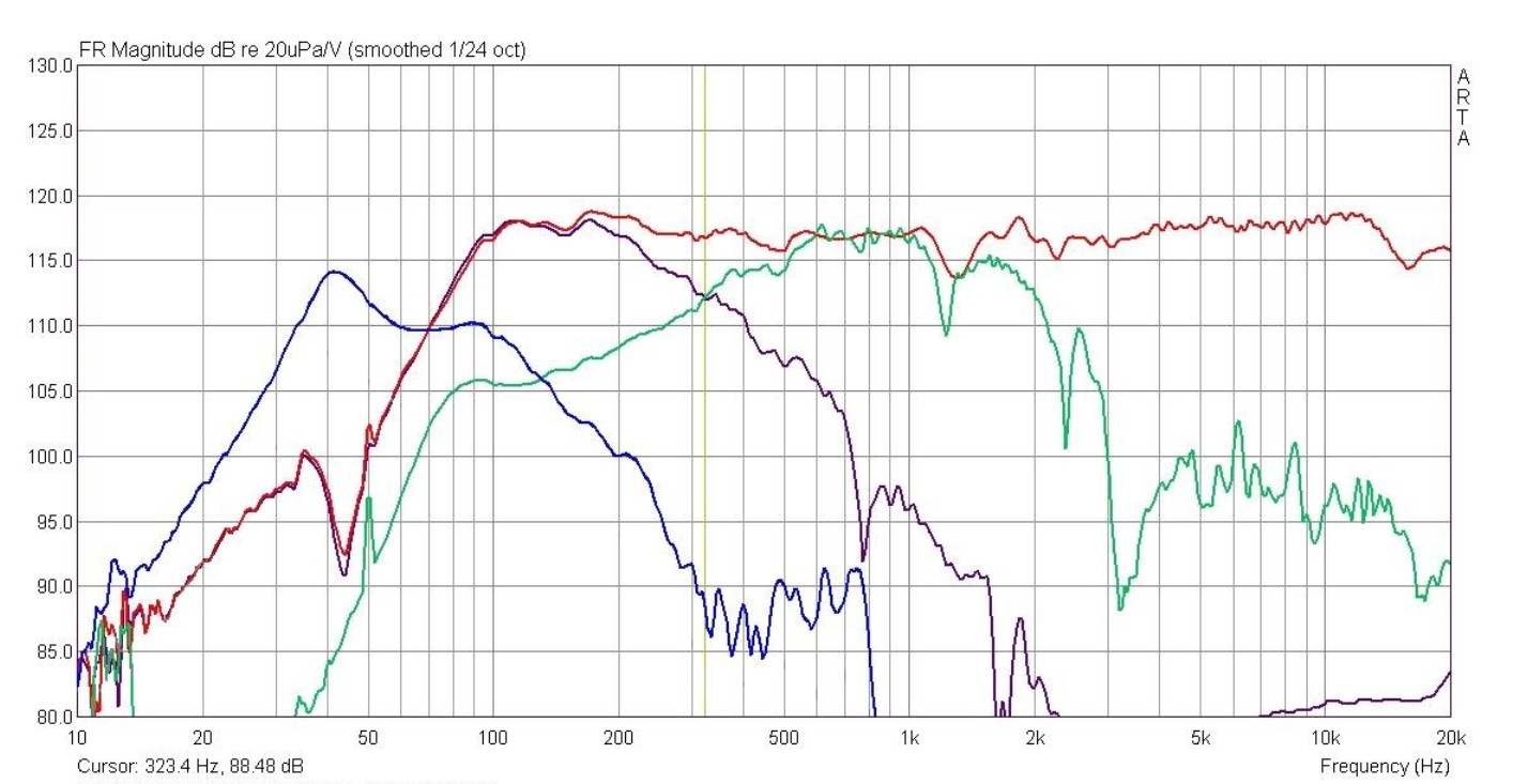

    Unerwartet hatte ich am Sonntag doch ein wenig Zeit für eine schnelle Weiche......
    ...habe noch ein paar mehr Messungen - aber das sollte erstmal reichen.:)
    Alle Messungen auf Höhe HT, Meßentfernung 1 Meter.
    Gesamt und Zweige und verpolt:
    https://www.diy-hifi-forum.eu/forum/...6&d=1646062989
    Delay habe ich nur "frei Schnauze" schnell und schmutzig eingestellt.
    Gesamt Achse Wasserfall:
    https://www.diy-hifi-forum.eu/forum/...3&d=1646062989
    Gesamt Winkel bis 90 Grad:
    https://www.diy-hifi-forum.eu/forum/...5&d=1646062989
    Und das daraus resultierende, nicht normierte, Abstrahldiagramm:
    https://www.diy-hifi-forum.eu/forum/...4&d=1646062989
    Das Dingen macht um die Trennfrequenz etwas zu.....schaumermal ob ich da noch beigehe.:)

    Habe vorhin dann doch noch mal drüber gemessen - primär wegen "über den Daumen" Delay.....
    Und weil mir der Baß / Grundton (Bafflestep Entzerrung) ein klein wenig zu viel war - da bin ich von 3,5
    auf 2,5dB Entzerrung gegangen.
    So misst sich das (neben ein paar weiteren Korrekturen) mit perfekt passendem Delay:
    https://www.diy-hifi-forum.eu/forum/...7&d=1646327046
    Eingestellt hatte ich 0,1ms, perfekt wars dann bei 0,14ms.
    https://www.diy-hifi-forum.eu/forum/...6&d=1646327046
    Nicht normiertes Abstrahldiagramm:
    https://www.diy-hifi-forum.eu/forum/...5&d=1646327046
    Eine leichte Einschnürung zwischen 1 und 2Khz ist noch da.
    Gesamt Achse mit angefügter TMT Nahfeld und Port Nahfeld - Nahfeld Messungen sind auf Freifeld skaliert:
    https://www.diy-hifi-forum.eu/forum/...4&d=1646327046
    Um 300Hz sieht man gut die kleine Störung aus dem Chassis - siehe Imp. Messungen.
    Den Port (hatte ich erst überlegt) hätte ich auch problemlos auf die Front setzen können.:cool:

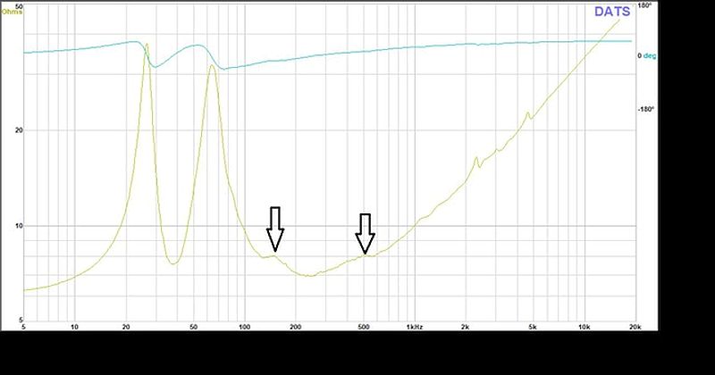

    Die Portreso liegt anscheinend bei 2,5kHz, und ist sehr schwach... Nach meinen Erfahrungen ist dafür das Verhältnis Länge/Durchmesser verantwortlich... Je "schlanker" der Port, desto besser flötets ....
  • 04.03.2022, 20:11
    Moin Manfred,
    WinISD berechnet die Portreso um 1,9Khz.....irgendwo las ich das die Simu "falsch" rechnet.
    Port Dimensionen ist klar - hinzu kommt die Trennung des TMT bei kurz über 1,4Khz.....
    ....habe das hier nicht weiter dokumentiert da mir das von früheren Projekten bekannt war.
    Nahfeld TMT und Port unbeschaltet (Messung war für die Wirkung der damals eingesetzten IRR):
    Anhang 65384
    Und Gesamt beschaltet mit TMT und Port Nahfeld:
    Anhang 65385
    Einfach ausgedrückt wird die Portreso durch die Trennung weniger / nicht angeregt.
