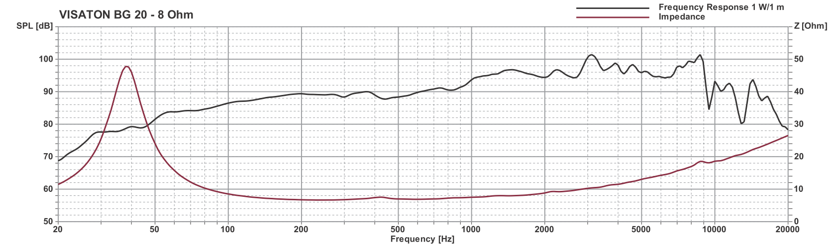

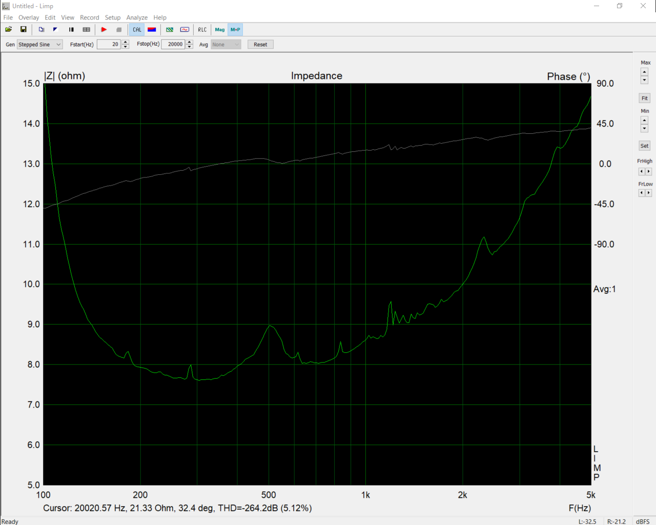

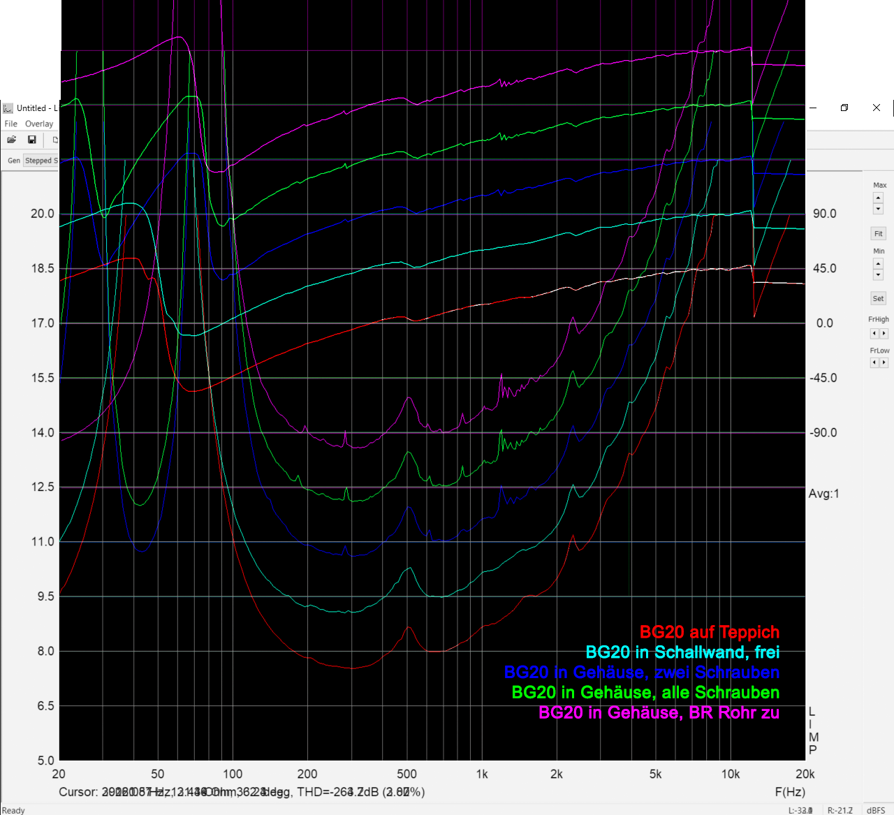

    Wie schön das noch ein paar MRD34PA hier rumschnarchen. Und 2xBG20. Jetzt bin ich auch soooo gespannt.
    Magst mal einen der BG20 auf einen dicken Teppich legen und mit Limp oder so die Impedanz messen? Mich würde interessieren, was da so um 500Hz passiert!

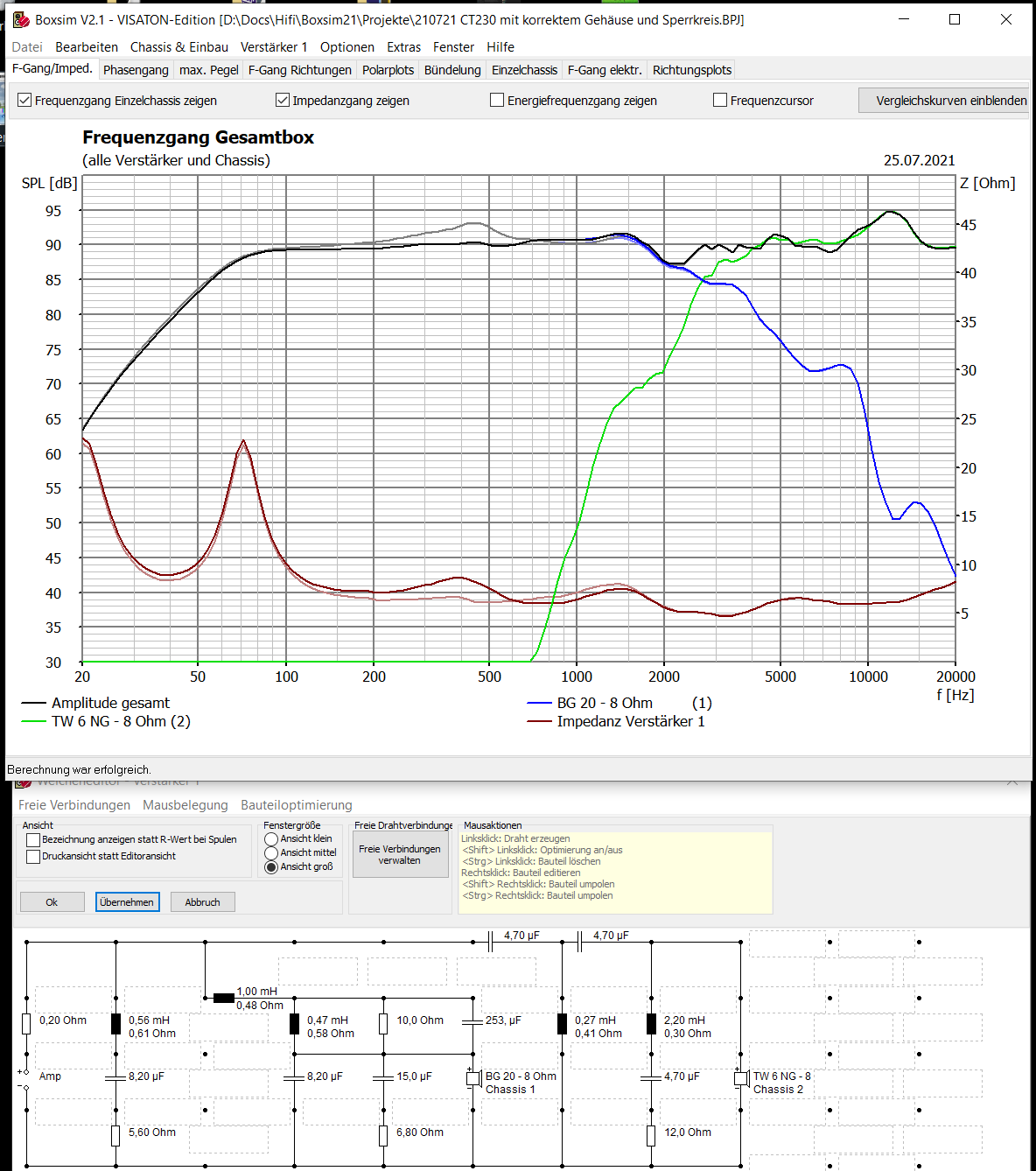

    Betr. Frequenzweiche waren glaube ich noch Fragen offen.
    Hat da jemand eine Meinung, die mich zu einer kompletten Neuabstimmung bewegen könnte? Der Übergang BG20->TW6 ist ja nicht unproblematisch. Ich bin etwas enttäuscht, dass ich nicht den üblichen Bilderbuch-artigen Verlauf 6db über Schnittpunkt der Einzelwege / tiefen Einbruch bei Verpolung sehe. Wenn das so gewollt oder zugunsten anderer Vorteile inkauf genommen wurde ist es kein Thema. Aber der Einbruch bei 1-2kHz ist in meinen Messungen ja doch ganz schön tief. Tiefer, als was ich von den Messungen in KuT und anderswo erwarten würde. Das Problem ist, dass der veröffentlichte Fgang auch schon eine Senke hat. Aus der Tatsache, dass ich im entsprechenden Frequenzbereich zu wenig höre, kann ich also nichts schließen. "Das soll so". Sind die Abweichungen in meinen Messungen unterschiedlich genug, um sich Sorgen zu machen? Wenn da was falsch (gelötet) wäre, was könnte es sein?
  • 30.07.2021, 08:27
    Zitat von Omegendorph Beitrag anzeigen
    - fahre morgen für 2 Wochen in Urlaub .....
    Ich wünsche Dir viel Spaß und Erholung.:prost:
    Die Kisten müssen Dir klanglich gefallen, wenn das der Fall ist....never touch a running system.:D
