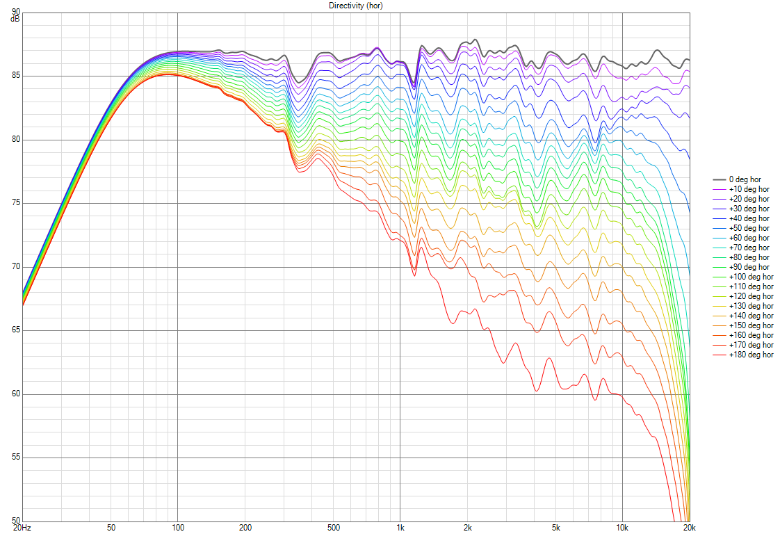

  • 06.04.2021, 23:20
    Nils77
    Hi Matthias,
    der Vortrag war so motivierend, das ich jetzt die Pyramiden-LS mit REW unter Winkel gemessen habe.
    In VituixCAD dann die Messungen importiert und Filter für miniDSP 4x10 simuliert.
    Mit dem Optimizer ist dabei eine zuerst etwas überraschend hohe Trennfrequenz rausgekommen:
    Der Seas W15LY001 läuft jetzt gerade von 300...5000 Hz quasi als Breitbänder und hört sich dabei recht gut an:
    Im Gegensatz zur Trennung bei 1800Hz ist z.B. die Stimmwidergabe gleichmäßiger geworden.
    Interferenzen mit dem HT weniger störend. Die stärkere Bündelung / weniger Hall fällt auch auf.
    Wenn ich eine Abstimmung gefunden habe, die einigermaßen passt, höre ich damit meist mit viel Spaß für 1 Woche.
    Bis zum Wochenende gab es bislang immer eine Idee, in welche Richtung dann weiter abgestimmt werden könnte.
