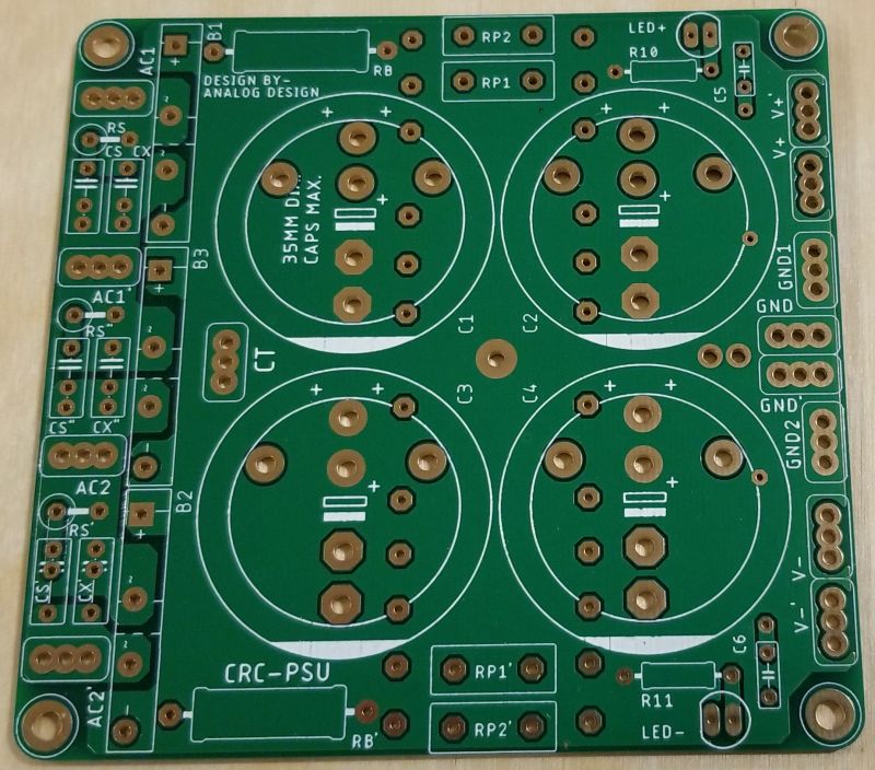

  • 08.11.2021, 20:27
    Saarmichel
    nur mal so zum Vergleich, geplanter L20.5 Brückenverstärker mit ca. 2x 600W an 4-Ohm Ausgangsleistung.
    https://www.diy-hifi-forum.eu/forum/...8&d=1636402594
    Großes- hochauflösendes Bild: https://abload.de/img/smps-ntmckk1.jpg
    SMPS-Netzteil: Alles drin- alles drauf.
    https://www.diy-hifi-forum.eu/forum/...9&d=1636402593
    Großes- hochauflösendes Bild: https://abload.de/img/linear-nt7xjw8.jpg
    Konventionelles Trafo-Netzteil: Teuer, schwer, aufwändig in der Verkabelung und riesiger Platzbedarf.

  • 09.11.2021, 13:31
    Moin Michael,
    aber das teuere und schwere Geraffel habe ich hier noch herumstehen, das muss auch mal verbaut werden.
