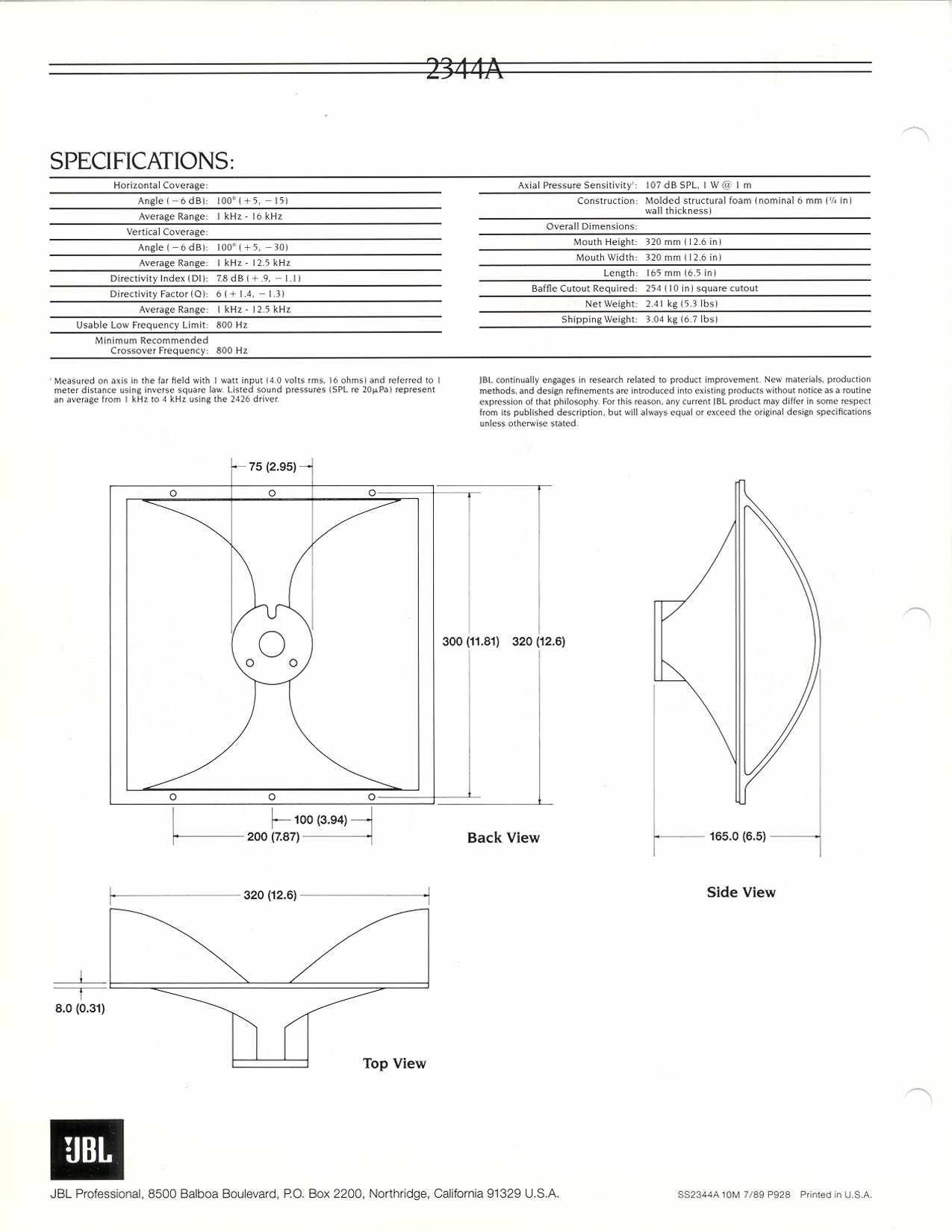

    Polplatte BMS 4550 bzw. 4555
    wie durch Zufall begegnen sich hier gerade BMS 4550 und BMS 4555.
    Der Unterschied ist augenfällig, die Polplattendicke beträgt 9 bzw. 13mm.
    Die Aufweitung von 1" auf 1,5" braucht eben etwas Tiefe.
