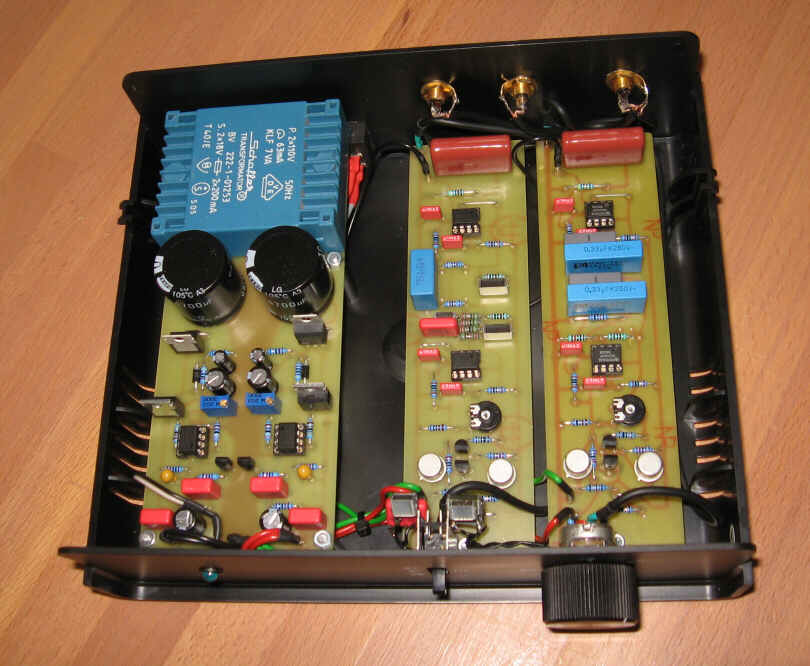

    Falls jemand Interesse hat, ich habe dafür mal eine Platine gemacht, schön mit Eingangspuffer und niederohmiger Ausgangsstufe, schaltbarer Einsatzfrequenz und durchstimmbarer Güte. Anbei das Paper dazu von der Website von Don Keele. Details gerne per PN.
    Anhang 52871
    Anhang 52870
