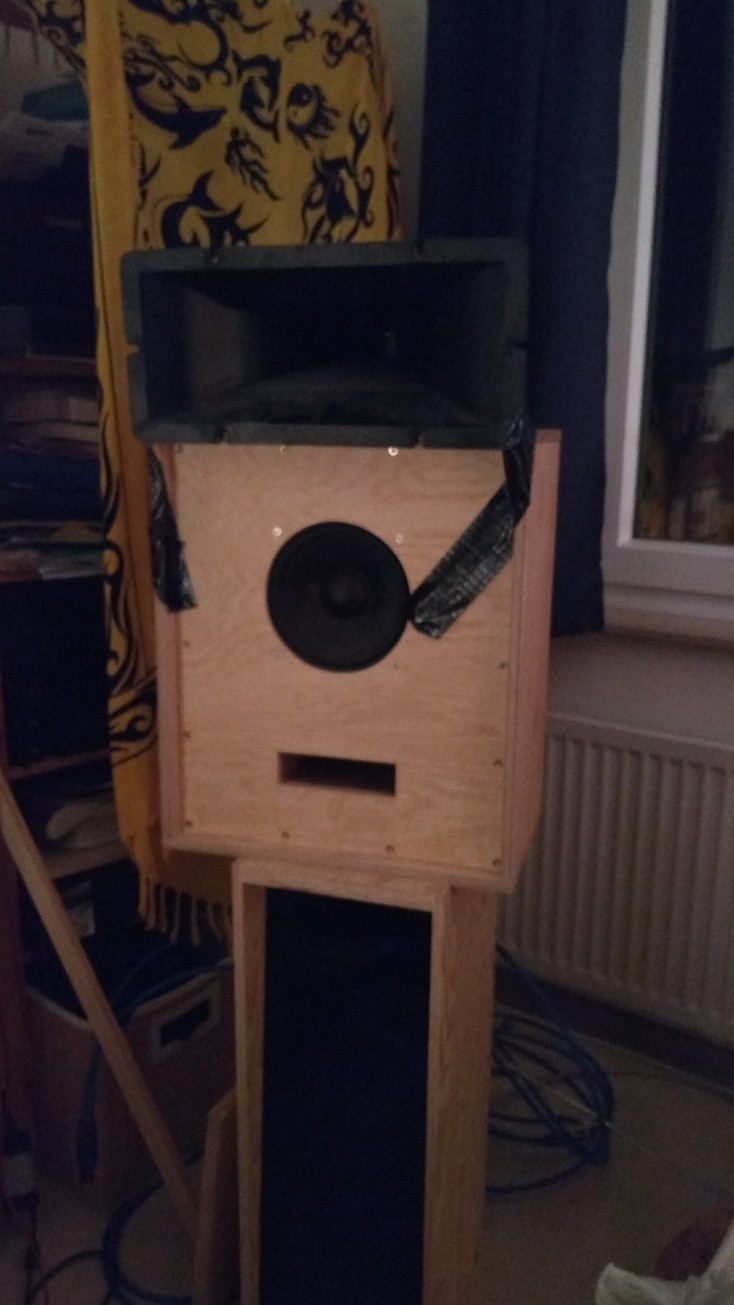

  • 14.05.2021, 15:54
    dy1026u
    Ich hatte die Gehäuse gerade offen, da ich den Exmod da kurz drinn hatte.
    Eigentlich wollte ich auch größere Chassis reinsetzen, aber fräsen in der Wohnung ist nicht so toll.
    Ich habe noch die Chassis von meinem bescheidenen maxiBattle Beitrag. Den Schwirrkonus wieder entfernt, von Matthias Olnima neue Dustcap bekommen und aufgeklebt.
    Meine mit Polkernbohrung modifizierten Rockwood NY6510 machen sich ganz gut in den Kisten.
    Anhang 60682
    Oben drüber durfte wieder das Bellhorn mit Billigpollintreiber und Dayton mini8 koaxial im Hornmund. Die Modulschallwand ist somit auch Geschichte. Die Kenford 1206 Bässe kommen irgendwann auch in Doppel S Dipole.
    Mit dem Kenford Bass ist das dezent Aufdringliche, was der Westra KW180 in dem BR-Gehäuse produzierte so gut wie weg. Aufbau komplett passiv, und das ist mal ganz entspannt nur 1 Endstufe anzuwerfen, um Musik zu hören.
    Allerdings vermisse ich die fernbedienbare Lautstärke vom miniDSP:rolleyes:. Da gibt es doch auch was in China... -fernbedienbares Motorpoti. Leider war das erste was ich geordert hatte defekt.
    edit: da sollen für ungeduldige Europäer welche in der Schweiz liegen. Bestellt :cool:
    Grüße Hartmut

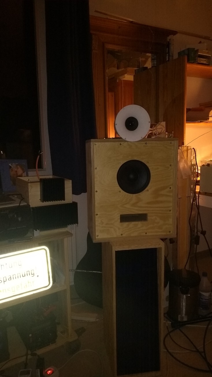

  • 29.09.2021, 22:52
    dy1026u
    Frickelfest Essentiell naht und meine P.Vott-Killer, :D ähm Minimemorial hat auch noch ein kleines update bekommen
    Meine chaotische Freihandfrequenzgangmessung am Hörplatz ergab Handlungsbedarf und der Hochtonzweig hat jetzt 1,6µF im Signalweg.
    Das sieht dann so aus
    Anhang 62235
    und hört sich lecker an. Die Bassüberhöhung ist Raum und Hörplatzbedingt.
    Verbaut sind aktuell Rockwood NY6510, dezent modifiziert mit Polkernbohrung
    ca. 40Cent Pollin Breitbandlautsprecher als Mitteltonhorntreiber
    und Dayton Mini8 Hochtöner, koaxial im Hornmund
    Für die Fernbedienbarkeit der Lautstärke gibt es ein Provisorium. Die Platine hängt an einer 9Volt Batterie und ist in das durchgeschnittenes Cinchkabel gelötet, welches von der Eingangsumschaltbox zur Endstufe führt.
    Das wird vielleicht irgendwann mal hübsch...
    Anhang 62236
    Grüße, Hartrmut
