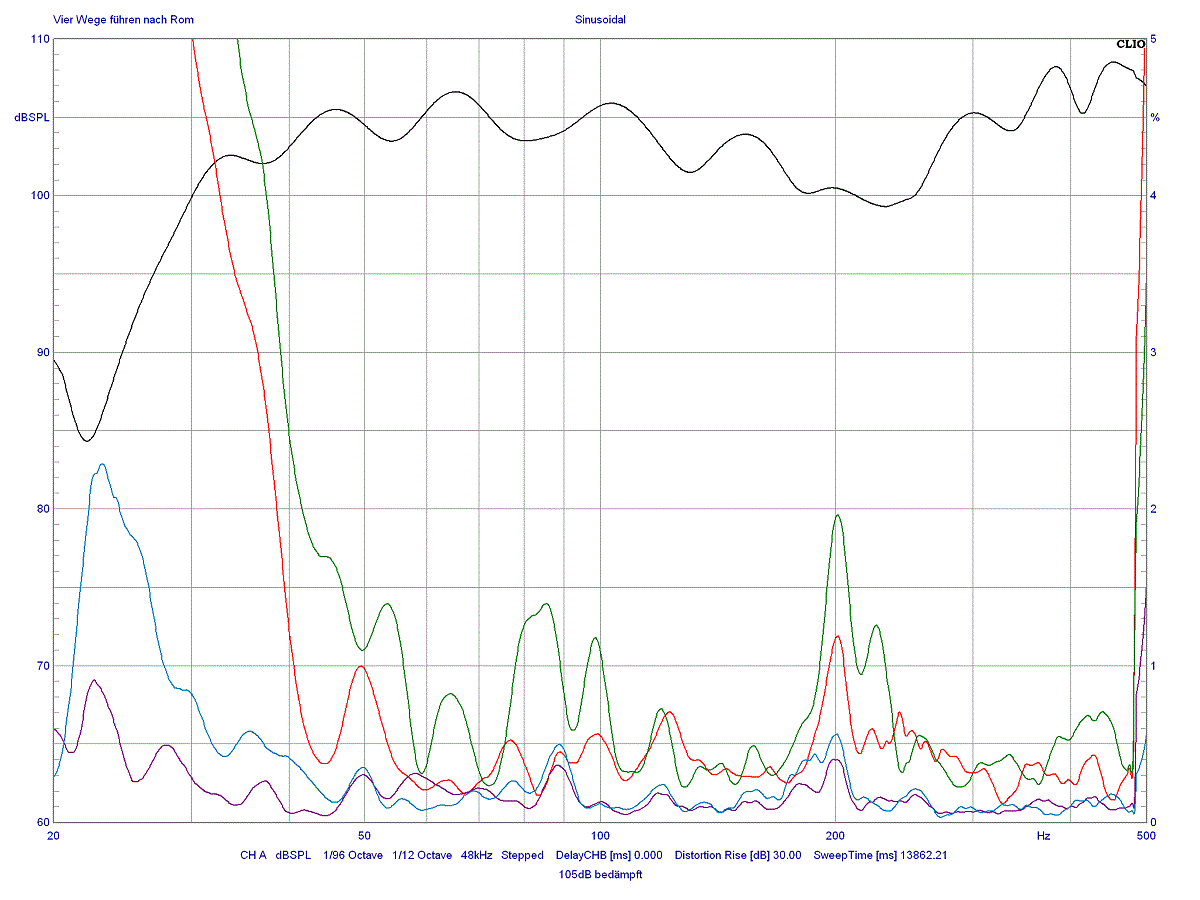

    Hier sind ein paar Messungen des SB Acoustics SB17CAC35-4:
    Die Schwllwand hat 25cm Breite, nach unten standbox-ähnlich fortlaufend bis zum Boden. Das Gehäuse war 19 Liter groß, geschlossen und relativ gut bedämpft.

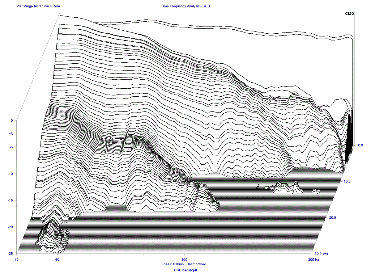

    Frequenzgang (1/6 Okt gesmootht):
    0-90° (ungesmootht):
    Ausschwingen:
    http://www.diy-hifi-forum.eu/forum/p...ictureid=32913
    Klirr bei 90dB (die 40dB-Linie entspricht 0,3%):

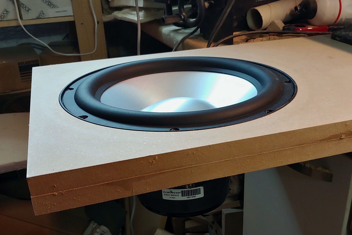

    ich plane derzeit das Gehäuse des vierten Weges, also des Subs.
    Aufgrund meinen positiven Erfahrungen mit Passivmembranen in den letzten Monaten/Jahren (PC-Lautsprecher, Heimkino-Sub, Bluetooth-Lautsprecher) werde ich auch dieses Mal eine nutzen. Es klingt für mein Empfinden meist einfach sauberer als prustende BR-Rohre. In Sachen Membranmasse werden aktiv 185g und passiv mindestens 300g bewegt. Das zehrt schon heftig am Gehäuse.
    Die Frage ist jetzt, wo ich die Passivmembran platziere, um die Kräfte möglichst gut auszubalancieren (vollständig geht es schon alleine aufgrund der unterschiedlichen Massen nicht, das ist klar). Auf der Abstimmfrequenz schwingt die Passivmembran ja fast alleine und die Aktive kaum. Aber was ist bei den benachbarten Frequenzen, wo beide Chassis an der Schallwiedergabe beteiligt sind? Nach meinem Verständnis schwingen die beiden Membranen da bei den meisten Frequenzen gleichphasig, was im Umkehrschluss bedeuten würde, dass die Montage der Passivmembran der Aktivmembran gegenüber (also auf der Rückwand) die beste wäre, um das Gehäuse möglichst ruhig zu halten.
    Seht ihr das genauso oder übersehe ich etwas?

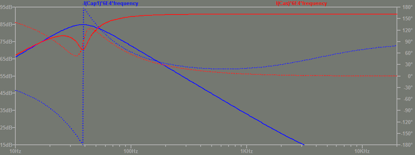

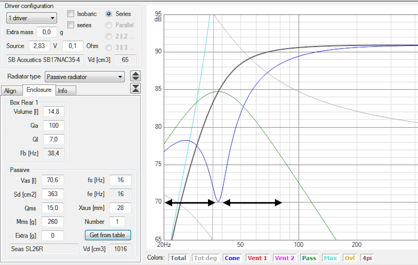

    Gute Frage, interessiert mich auch. Ich versuch's mal mit ner Simulation. VituxCAD kann Systeme mit Passivmembranen simulieren. Habe mal den SB17-NAC35-4 mit Passivmembran Seas SL26 als Beispiel genommen. Der simulierte SPL:
    https://www.diy-hifi-forum.eu/forum/...1&d=1558133014
    Bei der Abstimmfrequenz (hier etwas unter 40Hz) hat der aktive Treiber ein SPL-Minimum, die passive Membran ihr SPL-Maximum. Passt soweit. Die Auslenkung?
    https://www.diy-hifi-forum.eu/forum/...2&d=1558133014
    Passt auch - hilft aber noch nicht viel, da (mir) nicht klar ist, in welchen Bereichen die Membranen sich in Phase oder nicht bewegen. Hier hat VituixCAD die (schöne) Möglichkeit der für die Berechnung/Simulaton genutzten Spice-Modelle anzuschauen. Das Spice-Modell für das System mit Passivmembran:
    https://www.diy-hifi-forum.eu/forum/...3&d=1558133014

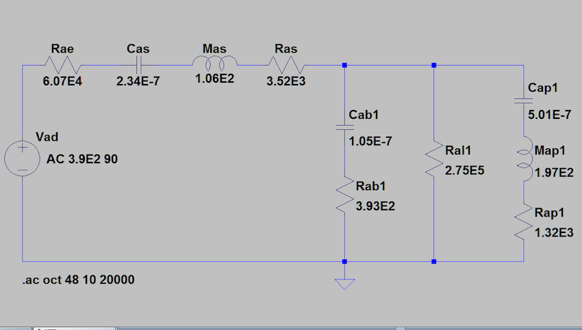

    ...und die Berechnung/Darstellung direkt in Spice:
    https://www.diy-hifi-forum.eu/forum/...4&d=1558133014
    Hier geht die Darstellung der Phasen von aktiver und passiver Membran (wenn ich mich zu später Stunde nicht verdaddelt habe ;)). Rot gepunktet die aktive Membran und blau gepunktet die Passivmembran.
    Ich lese das so, dass die Membranen bei der Abstimmfrequenz mit ungefähr 90° Phasenversatz abstrahlen, über der Abstimmfrequenz dann zunehmend gleichphasig abstrahlen jedenfalls im relevante bereich bis ca 4-500 Hz), unter der Abstimmfrequenz dann relativ schnell mit 180° Phasendifferenz. Ist das Verhalten nachvollziehbar? Es passt immerhin dazu, dass die Membranen beide noch ordentlich Hub machen (unter der Abstimmfrequenz), aber der SPL dennoch in den Keller geht.

    Schönen Dank. Die Simu hat wirklich geholfen. Der Wendepunkt scheint die Abstimmfrequenz zu sein. Oberhalb schwingen die beiden Chassis eher gleichphasig (was für eine Montage Rücken an Rücken sprechen würde), darunter wird es dann schnell gegenphasig. Eine Rücken-Rücken-Montage wird bei Frequenzen unterhalb der Abstimmfrequenz also eher dazu führen, dass die beiden Chassis das Gehäuse in die gleiche Richtung anregen. Ich kann das an meinem DIY-Bluetooth-Lautsprecher ürbigens gut nachvollziehen. Gerade die Bässe, die nicht hörbar sind (in diesem Fall alles unter ca. 50 Hz) bringen das Gehäuse in Wallung. Man kann durch Handauflegen das "Tanzen" des Gehäuses gut spüren.

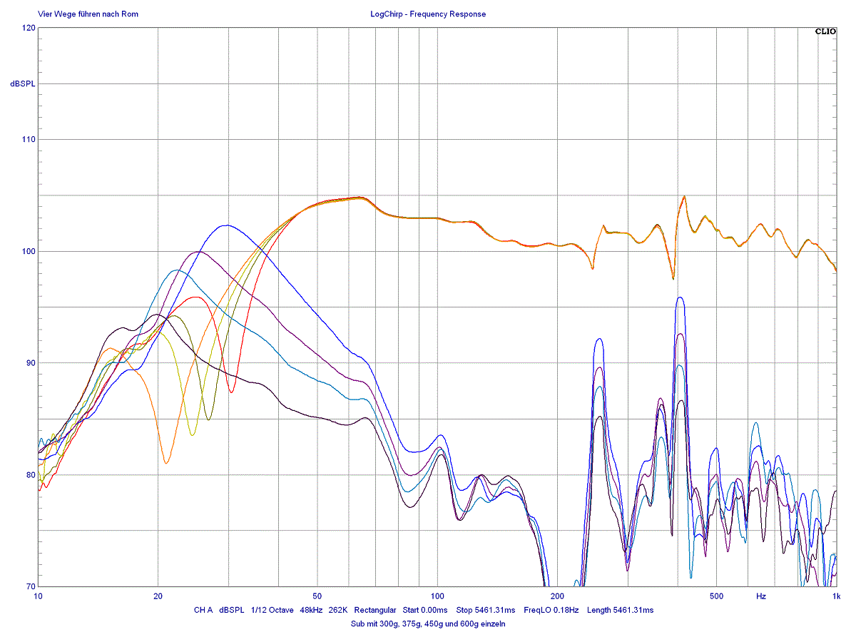

    Hallo, Danke für Deine Simu, sie hat mir sehr geholfen, und ich habe wieder ordentlich etwas gelernt!

    Hier geht`s auch mal ein bisschen weiter. Ich bin gerade dabei den vierten Weg zu bauen....
    Mit dem in der Kellerbox verbauten Scan Speak 26W/4867T00 war ich eigentlich sehr zufrieden, aber bei 4 Wegen wollte ich im Bass auch noch eine Nummer größer werden. Es ging mir da gar nicht so sehr um mehr Maximalpegel, sondern eher um größerer Souveränität, ergo weniger Hub bei gleichem Pegel und gleicher Grenzfrequenz. Das geht bei gleichem Verdrängungsvolumen nur mit mehr Membranfläche. Ursprünglich wollte ich sogar einen 38cm-Bass mit relativ geringer Mms verwenden, aber das Gehäusevolumen und der damit verbundene Aufwand stieg dann doch in Regionen, die mir nicht gefielen.
    Also habe ich mich bei den 30cm-Chassis mit etwas größerer Mms umgeschaut und habe einen Wavecor SW312WA03 gebraucht erstanden. Der Wavecor braucht weniger Volumen als der Scan, erreicht vergleichbare Grenzfrequenzen, macht bei gleichen Pegel etwa den halben Hub und hat ca. 5dB mehr Maximalschalldruck. Nachteil ist die höhere Membranmasse, die zu größeren Verlusten führt und zwingend eine Passivmembran statt ein Rohr benötigt. Da der Antrieb auch demoduliert ist, wird er vorraussichtlich genauso klirrarm wir der Scan Speak sein.
    Als Passivmembran habe ich mich für ein Dayton RSS315-PR12 entschieden, die in etwas das gleiche kann wie die Passivmembran, die Wavecor zum SW312 anbietet. Sie kostet aber nur die Hälfte.
    Die Dayton soll +/- 26mm auslenken können, während der (aktive) Wavecor +/-11,5mm linear macht. Ich hoffe, dass das bei identischer Sd als Reserve ausreichen sollte, wobei ich ja sowieo selten bei Maximalpegel hören werde. Die Dayton ist über Gewichte abstimmbar und diese Messungen wollte ich euch in diesem Post zeigen.
    Erstmal aber ein paar Handy-Schnappschüsse vom Bau, wobei die Kiste grundsätzlich einfach gehalten wurde. Sechs Bretter, eine Ringversteifung und ein Brett zum Abstützen des Magnetes - fertig. Die Außenwände sind alle aufgedoppelt, also 38mm dick, so dass ein amtliche Gewicht zustande kommt. Aber - so viel kann ich jetzt schon sagen - die Kiste ist für die bewegten Membranmassen trotzdem zu leicht. Wenn man Sinustöne im tiefsten Subbereich drauf gibt, fängt sie lustig an zu tanzen wie eine Waschmaschine im Schleudergang. Selbst wenn ich mit draufsetzen, wird`s nur geringfügig besser. Zugegeben, Sinustöne sind keine Musik, aber wenn das in der Praxis auch ein Problem werden sollte, überlege ich ernsthaft, dass Gehäuse mit den Hauswänden zu verbinden.

    Das Stück Schiene diente nur dazu, das Versteifungsbrett beim Abbinden auf dem Magneten zu fixieren.

    Hier mit 375g Passivmembranmasse (300g Membran plus eine 75g Scheibe), Gehäuse komplett unbedämpft:
    https://www.diy-hifi-forum.eu/forum/...7&d=1567684181
    Der Output der Passivmembran ist geringer als es die Simulation versprach. Eigentlich sollte der Frequenzgangabfall etwas später und die untere Grenzfrequenz etwas tiefer liegen. Da der Sub mit DSP im Raum abgestimmt wird, ist das natürlich alles halb so wild. Zudem passt der flache Abfall vermutlich gut zum Druckkammereffekt meines Raumes, der unter 50Hz einsetzt.
    Bei 260Hz und 420Hz sind die Stehwellen im Gehäuse erkennbar.
    Wenn man die Masse der Passivmembran ändert erzielt man folgende Frequenzgänge (Masse 300g, 375g (1 Scheibe), 450g (2 Scheiben), 600g (4 Scheiben)):

    Wenn man den unteren Hälfte des Gehäuses dicht mit Dämpfungsmaterial füllt, ergeben sich folgende Änderungen:
    https://www.diy-hifi-forum.eu/forum/...8&d=1567684181
    https://www.diy-hifi-forum.eu/forum/...9&d=1567684181
    Gerade die Stehwelle bei 260Hz, die längs durch das Gehäuses geht und auch nah am angedachten Übertragungsbereich liegt (bis ca. 150Hz), wird dadurch entschärft. Aber man verliert 1dB Wirkungsgrad, wenn auch die untere Grenzfrequenz etwas nach unten rutscht. Etwas Dämpfungsmaterial werde ich dem Gehäuse trotzdem gönnen, damit etwaige Oberwellen nicht zu lange im Gehäuse herum vagabundieren.
    Wirklich interessant war aber der Einfluß der Passivmembranmasse auf den Frequenzgang im Raum. Während es bei der Nahfeldmessungen eigentlich nur kleine Unterschiede gibt, sind die Auswirkungen im Raum gravierender. Das hängt zum einen mit dem Druckkammereffekt meines Raumes zusammen und zum anderen mit der Nullstelle, die jede Passivmembran unterhalb des Übertragungsbereichs hat. Diese Nullstelle liegt eigentlich unterhalb des Übertragungsbereichs und macht die abfallende Flanke steiler. Sie ist abhängig von der Resonanzfrequenz der Passivmembran, die durch Aufhängung und Membranmasse bestimmt wird.
    Bei den Nahfeldmessungen oben kann man sie schwach um 20Hz und darunter erkennen. Sie ist eigentlich nicht von großem Belang, wenn der Raum nicht mit reinspielen würde. Der Druckkammereffekt sorgt nämlich dafür, dass Frequenzen unterhalb der tiefsten Stehwelle (bei mir knapp unter 50Hz) verstärkt werden. Der Scan Speak (im normalen Bassreflexgehäuse) ist bei mir im Raum so weit bis unter 20Hz linear am Ball geblieben.
    Beim neuen Sub mit Passivmembran sieht das am Hörplatz im Raum so so aus (einmal mit 300g Masse und einmal mit 750g Masse, Skalierung beachten! ):
    https://www.diy-hifi-forum.eu/forum/...5&d=1567684181
    Die Nullstelle der Passivmembran ist im Raum klar zu erkennen und wandert mit steigender Masse von 19Hz auf 13Hz (diese Werte decken sich auch mit dem Datenblatt). Viel wichtiger ist aber, dass die untere Grenzfrequenz von 25Hz auf 15Hz sinkt. Fest steht somit, dass ich die gewünschte untere Grenzfrequenz von 20Hz locker erreichen kann. Wieviel Masse ich am Ende auf die Passivmembran packe, wird der Hörtest zeigen....

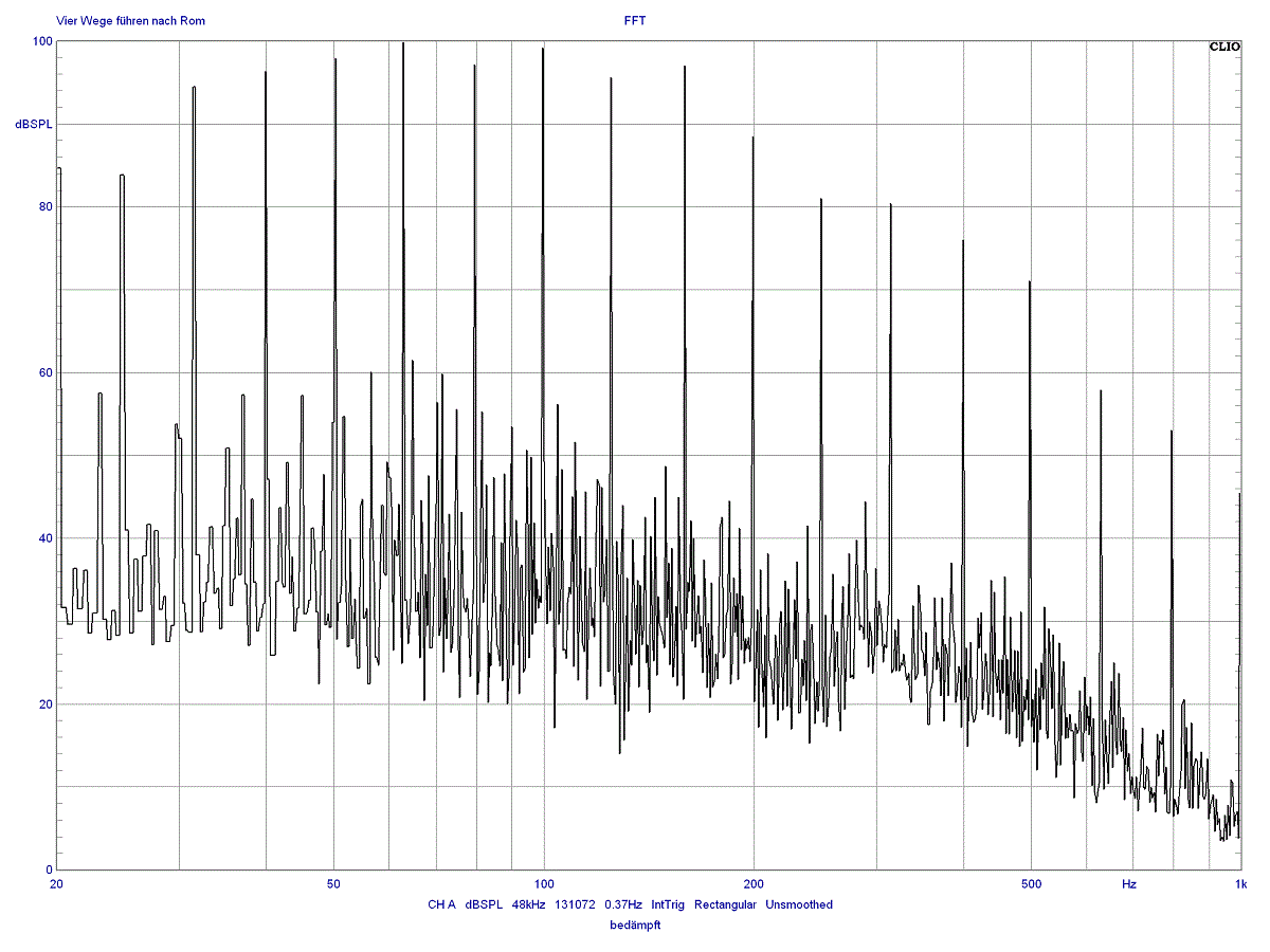

    Ich habe übrigens gerade Klirr bei 105dB gemessen. Das hat mein Messverstärker (Myryad MI120) ohne nennenswerten Verzerrungsanstieg geschafft. Er soll irgendwas um 100 Watt liefern. Runtergerechnet müsste das also gut passen (10dB Pegelzuwachs - zehnfache Leistung).
    Hier mal das Ergebnis:
    https://www.diy-hifi-forum.eu/forum/...9&d=1568024393
    Selbst bei höchsten Pegeln bleibt der Klirr im Bereich zwischen 40 und 200Hz im wohl unhörbaren Bereich. Mein "alter" Scan Speak war bei niedrigen Pegeln zwar noch etwas klirrärmer, aber bei hohen Pegeln schlägt das Pendel zugunsten des Wavecor aus.

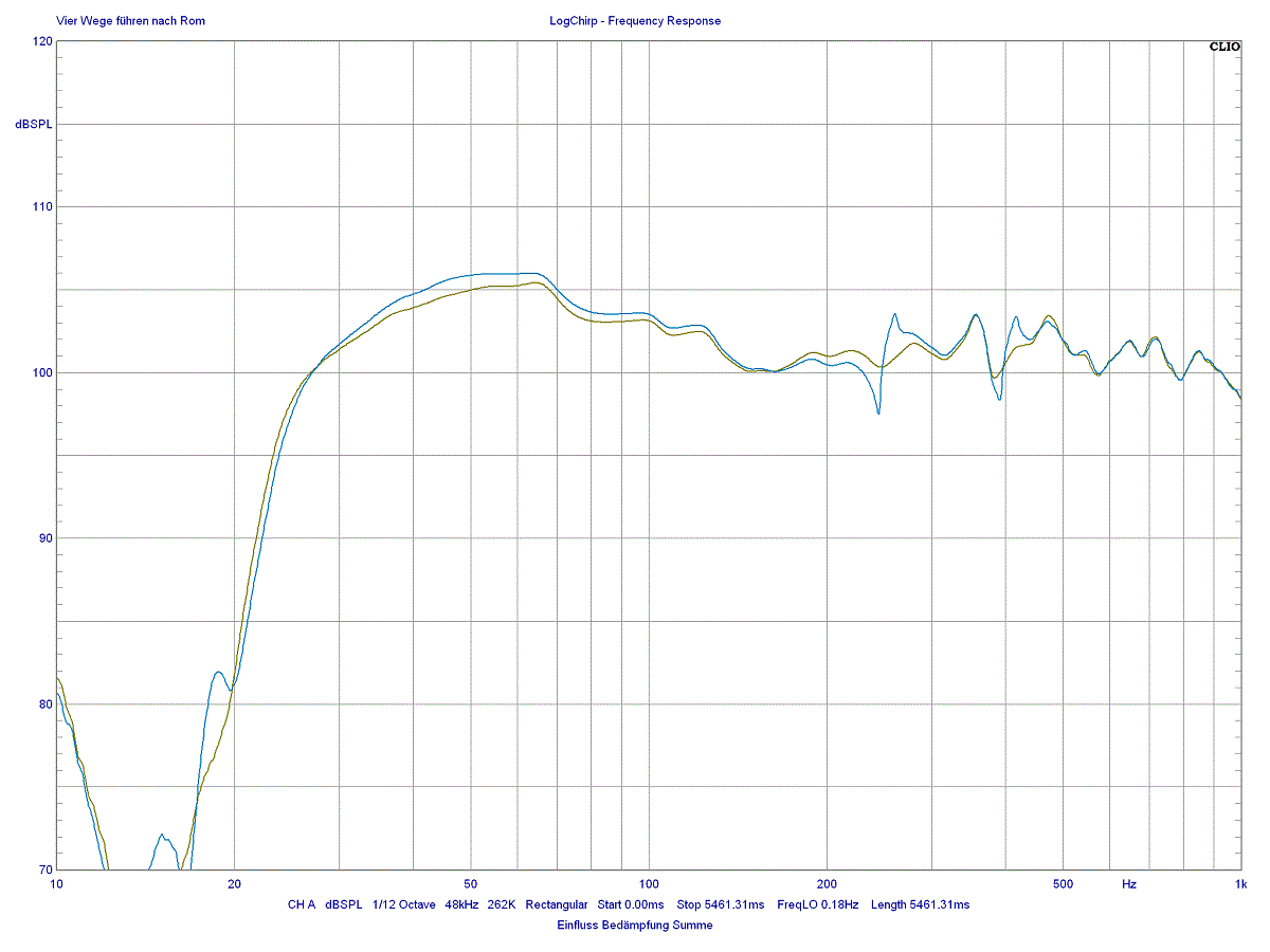

    Bei den Klirrmessungen im spärlich bedämpften Gehäuse ist mir aber etwas anderes aufgefallen: Die Messsignale klangen teilweise minimal boxig, resonanzig und unsauber. Das betraf nicht nur die Frequenzen, auf denen die Stehwellen im Gehäuse liegen, sondern manchmal auch andere.

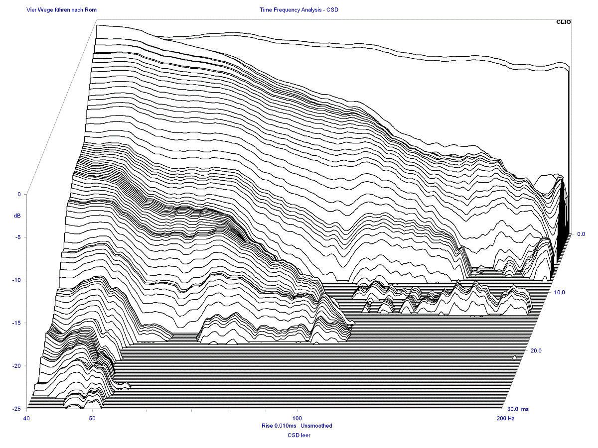

    Also habe ich Vergleichsmessungen (CSD, Klirr, IMD) mit und ohne Bedämpfung gemacht. Hier die Ergebnisse:
    Erstmal CSD ohne Bedämpfung:
    https://www.diy-hifi-forum.eu/forum/...1&d=1568024354

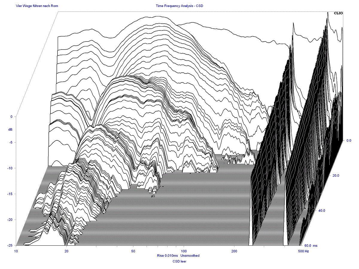

    Zum Vergleich mit Bedämpfung:
    https://www.diy-hifi-forum.eu/forum/...3&d=1568024354
    Nicht verwunderlich ist, dass die Stehwellen bei 260Hz und 420Hz verschwinden. Aber auch darunter scheint es leichte Änderungen zu geben. Deswegen dieser Bereich nochmal mit anderer Skalierung (um die Unterschiede besser zu erkennen):
    Ohne:
    https://www.diy-hifi-forum.eu/forum/...2&d=1568024354
    Mit:
    https://www.diy-hifi-forum.eu/forum/...4&d=1568024354

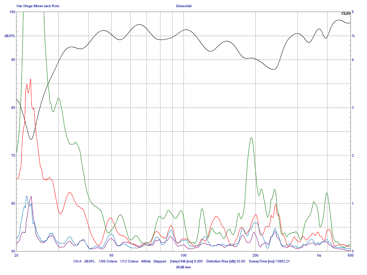

    Klirr bei 95dB ohne Bedämpfung:
    https://www.diy-hifi-forum.eu/forum/...8&d=1568024382
    Klirr bei 95dB mit Bedämpfung:
    https://www.diy-hifi-forum.eu/forum/...7&d=1568024382

    Fazit: Die größten Unterschiede bei allen drei untersuchten Messwerten gibt es im Bereich der Gehäusestehwellen. Hier ist das bedämpfte Gehäuse in jeder Hinsicht klar besser. Aber auch im angestrebten Übertragungsbereich darunter zeigt das bedämpfte Gehäuse durchgängig bessere Ergebnisse. Es lohnt sich also auch immer Subwoofer zu bedämpfen, selbst wenn die tiefste Stehwelle außerhalb des Übertragungsbereich liegt.
    Bisher war ich immer enttäuscht von (Sub-)Woofern mit großen Massen, wobei ich jetzt noch nicht wahnsinnig viele gehört habe, vielleicht war "das richtige" einfach noch nicht dabei.
    Wenn man die Masse isoliert für einen Klangunterschied verantwortlich machen möchte, muss man alle sonstigen Parameter gleich halten. Das dürfte schwer sein. Ich denke, viele "Schlammschieber" regen den Raum anders an und sorgen deswegen erstmal für ein abweichendes Klangempfinden. Falls der Wavecor auch im entzerrten Zustand in meinem Raum schlechter klingt als die Scans werde ich wieder tauschen.

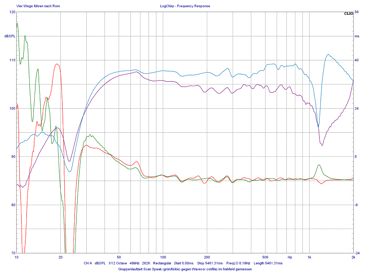

    Die Gruppenlaufzeiten (Messung oder Simu?) würden mich in der Tat interessieren, würde mich sehr freuen wenn Du die hier auch zeigen könntest.
    Here it is:
    Im Nahfeld gemessen und mit 1/12Okt gesmootht. Türkis/grün ist der Scan Speak. Violett/rot der Wavecor
    https://www.diy-hifi-forum.eu/forum/...3&d=1568122379
    Ich habe die Abstimmfrequenz des Wavecor extra auf eine vergleichbare Frequenz gelegt, damit man dadurch keine falsche Rückschlüsse ziehen kann.
    Für mein Laienauge kann man die Abhängigkeit der Masse in den Messungen nicht wiederfinden. Eher scheint mir der Frequenzverlauf einen gewissen Einfluß auf die Gruppenlaufzeit zu haben, was auch logisch sein sollte, weil sie mathematisch wohl über eine Ableitung verknüft sind. Weitere Interpretationen überlasse ich den Experten. Für mich sagt der Messwert jetzt isoliert erstmal nicht sooo viel aus...
    By the way: Hier habe ich Unterschiede in der Gruppenlaufzeit mal nachvollziehbar aufgezeigt.

    Leider verstehe ich die Kurven noch viel weniger. Wieso sind da 4 Kurven? Und, gibt es tatsächlich negative Gruppenlaufzeiten, oder ist das nur ein leichter Versatz nach unten, von den roten und grünen Kurven?
  • 10.09.2019, 23:56
    Hallo Wolfgang,
    die oberen zwei Kurven sind die Frequenzgänge. Die Gruppenlaufzeit ist grün (Scan Speak) bzw. rot (Wavecor) dargestellt.
    Zweimal Amplitudenfrequenzgänge und zweimal Gruppenlaufzeit macht 4 Kurven.
    Siehe hierzu auch:

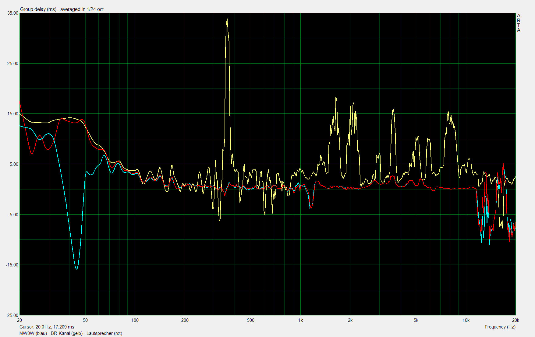

    Habe eine Frage zur dargestellten Gruppenlaufzeit und dem Vergleich Wavecor/ScanSpeak.
    Hat Clio auch die Möglichkeit die Gruppenlaufzeit des gesamten System darzustellen (sprich NF Chassis + NF Port/Passiv Membran)?
    Kannst du auch noch die Gruppenlaufzeit der Passivmembran zeigen? Um die Abstimmfrequenz herum ist deren Laufzeit doch praktisch identisch mit dem des Gesamtsystems.
    Gute Idee. Hätte ich auch selbst darauf kommen. Aber ich war eher Dienstleister als selbst interessiert.
    Gut, ich bin auch gerne nochmal Dienstleister....
    https://www.diy-hifi-forum.eu/forum/...7&d=1568366930
    Hier sieht man tatsächliche eine Steigerung der Gruppenlaufzeit im Bereich der Abstimmfrequenz.
    Man sieht aber auch wieder die Korrelation zum Frequenzgang und der wird ja schließlich später im Raum ganz anders aussehen.
    Ich habe keine Vorstellung davon, was davon dann nachher am Ende am Ohr an Laufzeitverzögerung wirklich ankommt und worauf das zurückzuführen ist. Skepsis ist aber sicher angebracht.
    Man sieht aber auch wieder die Korrelation zum Frequenzgang und der wird ja schließlich später im Raum ganz anders aussehen. Ich habe keine Vorstellung davon, was davon dann nachher am Ende am Ohr an Laufzeitverzögerung wirklich ankommt und worauf das zurückzuführen ist. Skepsis ist aber sicher angebracht.
    Irgendwo muss der Preis für den erweiterten Tiefgang mittels eines weiteren Masse-Feder-System (Luftmasse BR-Port/Passivmembran + Federsteife Luft im Gehäuse) bezahlt werden. Da um die Abstimmfrequenz das Chassis kaum auslenkt, fällt praktisch der gesamte Schallanteil auf BR-Port/Passivmembran, also damit auch der Anteil der Gruppenlaufzeit.
    Sehr interessant ist die deutliche Steigerung der Gruppenlaufzeit beim Einsatz der Passivmembran gegenüber dem BR-System, welche sich um die Abstimmfrequenz von rund 25ms auf 50ms verdoppelt. Durch die zusätzliche "Mechanik und Masse" der Passivmembran, gegenüber einem System das "nur" Luftmasse verschiebt, scheint dies einleuchtend - aber trotzdem krass.
    Wird dies hörbar sein?
    Denke bei einem so tief abgestimmten System wie dem deinen, wird es wohl keine Rolle spielen. Die Situationen, wo ich der Meinung war GD hören zu können, war beim Anschlag einer Bass Drum - Fell Anschlag war vor dem eigentlichen Bass "Ereignis" hörbar.
    Da Bass Drums in Aufnahmen bei meist 40-60Hz abgemischt sind, bis auf wenige Ausnahmen wo es auch bis nahe 30Hz gehen kann, spielt dies in deinem Fall keine Rolle, da das GD in beiden Varianten bei dir bis 40Hz unter 12ms liegt.
    Problematischer wäre ein deutlich höher abgestimmtes System. Als Beispiel hier ein BR-Regal-LS mit einer Abstimmfrequenz um 45Hz. Erst FG des Chassis, des BR-Port und des Gesamt-LS, dann das Gleiche für die Gruppenlaufzeit:
    Anhang 50728 Anhang 50729
    Dort liegt das GD des BR-System bei rund 15ms@40Hz, würde sich der Einsatz einer Passivmembran mit einer Verdoppelung des GD äußern, wäre das mit 30ms@40Hz sicher bedenklich.
    Als weiteren Vergleich noch mein geschlossenes Troll-CB Bass-Abteil, welches ein f3 von 31Hz aufweist. Da kann man schön erkennen, dass dein System trotz erheblich mehr Tiefgang, erst unter 30-35Hz mit deutlich zunehmendem GD zu kämpfen hat - was wohl, wie schon gesagt, eher nicht wahrnehmbar sein dürfte:
    Anhang 50730 Anhang 50731

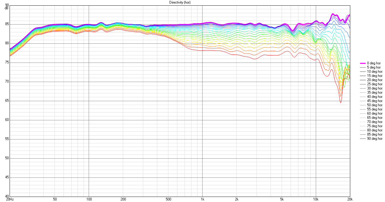

    Ich habe jetzt erstmal 0-90° horizontal gemessen und eingepflegt. An dieser Stelle eine Frage an alle, die VituixCAD bzw. die Berechnung dahinter kennen: Welchen Aufwand sollte man betreiben, um die kugelförmige Energieabgabe/das Bündlungsmaß in etwa richtig simulieren zu können: Reichen drei, vier vertikale Winkel nach oben/unten bzw. kann ich einen Mehrwert erzielen, wenn ich horizontal und vertikale Winkel gemischt einpflege? Wie groß ist der "Fehler" wenn ich z.B. nur bis 60° vertikal messe?
    Zur Weiche: Ich habe mich jetzt zu Beginn auf einen EQ pro Zweig und 24dB Linkwitz-Riley beschränkt. Zudem habe ich noch nicht im Raum gemessen und auf eine Zeitkorrektur habe ich vorläufig auch verzichtet. Die Weiche ist also vergleichsweise simpel: Drei Hochpässe, drei Tiefpässe, vier EQs.
    Heute hatte ich bei der dritten Versuchsweiche im Hörtest zum ersten mal das Gefühl dass das Klangbild tonal "einrastet". Diese Weiche ist also erstmal eine gute Basis, auf der man aufbauen kann.
    Was war bei den ersten zwei Weichen anders? Der Abstimmungsfokus lag mehr auf einer guten Energieabgabe und weniger aus einen ausgewogenen Frequenzgang im Abhörwinkel. Das klang aber zu unterkühlt und inhomogen. Zudem ist in der dritten Weiche der Übergang zwischen Hoch- und Mitteltöner etwas weicher und höher. Das führt dazu, dass die - trotz der großen Fasen noch leicht vorhandenen - Kantendiffraktionsprobleme beim Hochtöner verschmiert/entschärft werden und Energie- und Abhörfrequenzgang beide relativ linear aussehen (und nicht nur einer von beiden).
    Hier die Bilder dazu:
    Trennungen bei 15°:
    https://www.diy-hifi-forum.eu/forum/...6&d=1577459837
    Abstrahlen horizontal 0-90°:
    https://www.diy-hifi-forum.eu/forum/...9&d=1577459837#
    Hierzu sei gesagt, dass die Sprungstelle bei ca. 500Hz in der Realität so deutlich nicht vorkommen wird. Das kommt durch das relativ kleine Messfenster und das Mergen. Grund- und Mitteltöner strahlen in diesem Bereich kugelförmig und sitzen auf der gleichen Schallwandbreite. Deswegen werden sie dort auch vergleichbar bündeln.
    Deswegen das Sonogramm ab 500Hz:
    https://www.diy-hifi-forum.eu/forum/...7&d=1577459837
    Energiefrequenzgang:
    https://www.diy-hifi-forum.eu/forum/...8&d=1577459837
    Grundsätzlich sieht man das erwartbare extrem breite Abstrahlen im Hochmitteltonbereich, was wohl ein Grund für meine Vorliebe der Accuton-Inverskalotte ist. Trotz der relativ hohen Trennung um 3 kHz ist eine Sprungstelle zwischen Hoch- und Mitteltöner nur zu erahnen und in der Ausprägung vernachlässigbar (natürlich auch ein Verdienst der gewissenhaft geplanten und abgerundeten Schallwand ;) *schulterklopf* )
